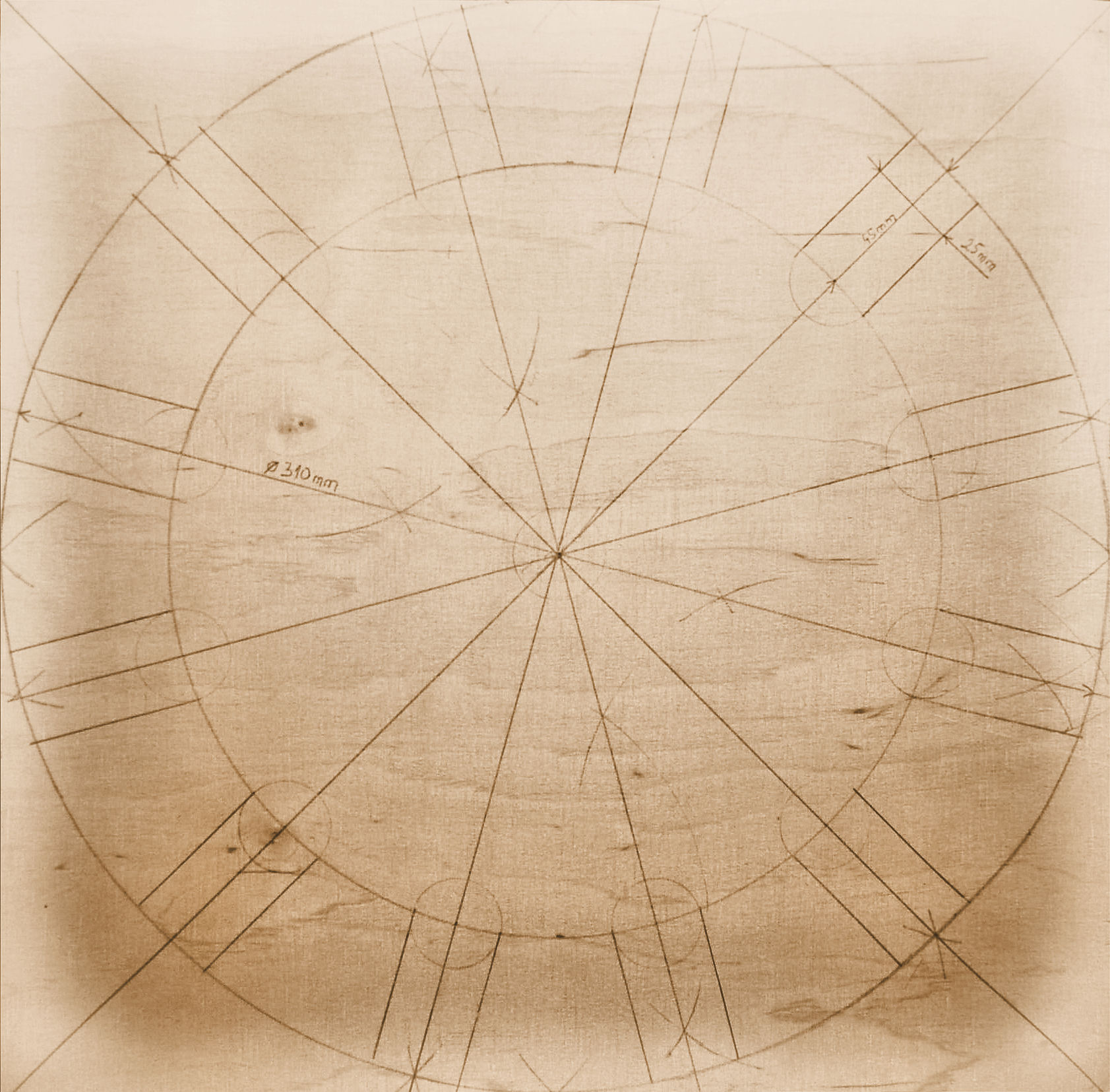

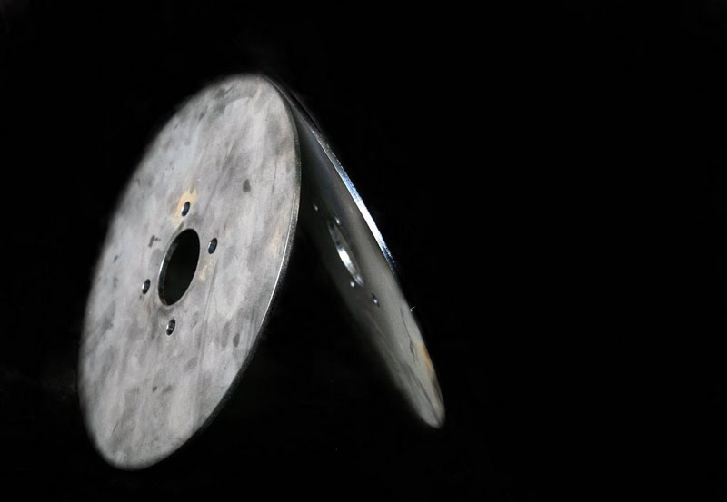

Witam.Mój wiatrak jest jeszcze w czasie budowy.Będzie wyposażony w prądnicę pięciofazową o napięciu 24v.
Tarcze wycięte laserowo o średnicy 310 mm
Cewki nawinięte drutem DNE ? 1 mm.Zawierają 180 zwojów.Będzie ich 10.Każda cewka waży 300 g.

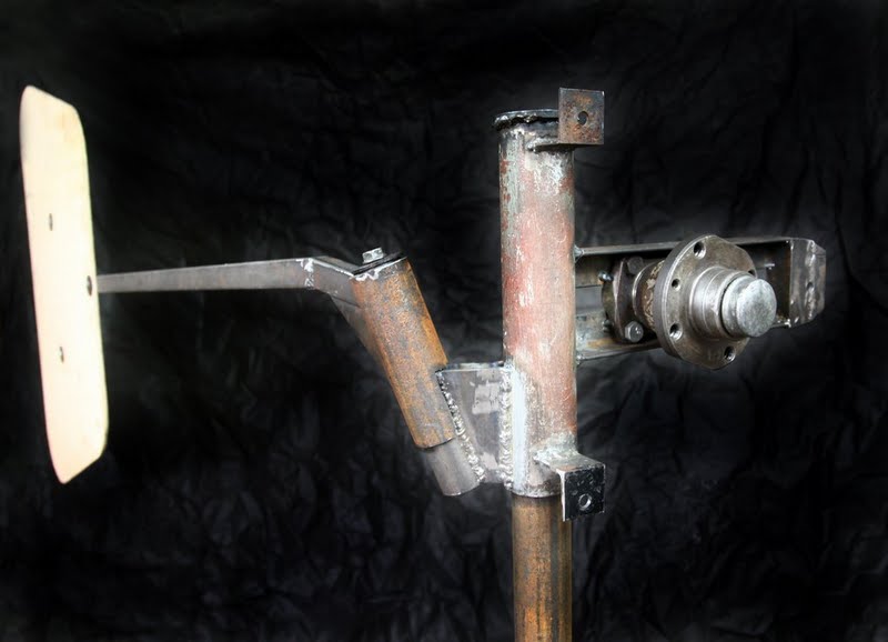

Głowica z odchylanym ogonem wykonana z wykorzystaniem piasty z Poloneza.

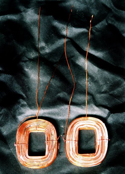

Wszystko ładnie, ale dlaczego takie kwadratowe cewki? to raz, a dwa to w twoim założeniu ilu fazowa bedzie prądnica? Ten dział to raczej do już działających konstrukcji?

Zdecydowanie odradzam wzorowanie sie na Panu HP - wprowadza dużo błędów w konstrukcje.
1. Kwadratowa cewka - powinna być w kształcie litery V.

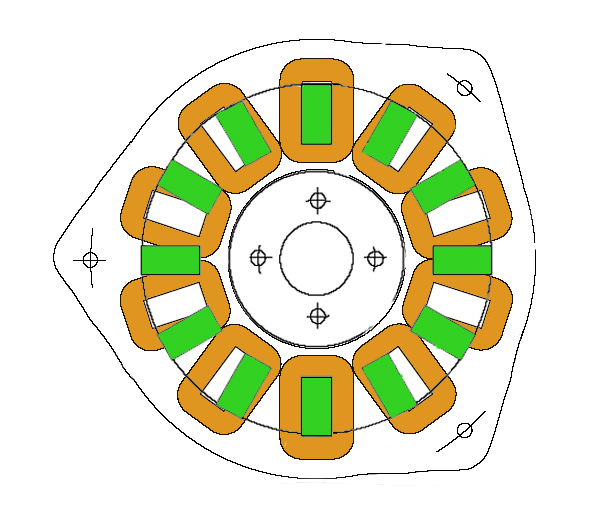

3. Zrobiłem sobie rysunek takiej prądnicy i nie mogę sobie wyobrazić jak rozłożyć poprawnie magnesy na tarczach - czy mógłbyś wrzucić rysunki?

Kwadratowe cewki zrobiłem świadomie.To moja pierwsza prądnica i staram się trzymać wiernie opisu z książki.Wiem że w kształcie v będzie lepiej, ale czy ktoś wie o ile lepiej?
rozmieszczenie magnesów względem cewek
szablon ze sklejki 4mm wg którego będą rozmieszczone magnesy na tarczach

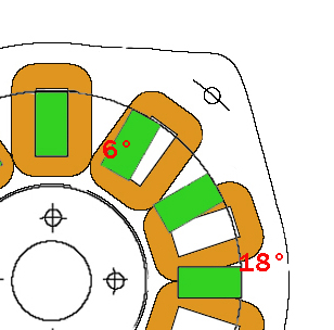

O ile lepiej? Proszę bardzo, bo odpowiedź jest prosta.
Poniższy rysunek pokazuje moment gdy cewka "produkuje prąd". Zobacz jaka powierzchnia magnesów nie znajduje się nad cewkami - na mojej oko ponad 50%...

Nie zgadzam się.W mojej prądnicy kąt pochylenia magnesów jest mniejszy niż na powyższym obrazku.Poza tym pole magnetyczne występuje również wokół magnesu a nie tylko w powierzchni magnesu.W rzeczywistej prądnicy nie uzyskamy wzrostu mocy o 50 % tylko z powodu zastosowania trapezowych cewek.

Po pierwsze. Mój rysunek jest dokładną kopią Twojego, z tym wyjątkiem, że wprowadziłem kolorystykę.
Po drugie. To co napisałeś zaprzecza zdrowemu rozsądkowi. Jeśli magnesów jest 10 to kąt wynosi 360/10=36 stopni. Nie wiem w jaki sposób kąt u Ciebie może być inny... O_o
Po trzecie: Podłącz prądnicę do oscyloskopu i popatrz na przebiegi - wtedy zrozumiesz...
A jak wykonasz w życiu kilka prądnic to przestaniesz pisać przypuszczenia w zdaniu oznajmiającym.

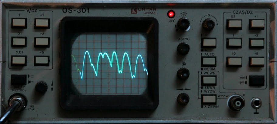

Przy 12 magnesach kąt wynosi 30°.Jest to kąt pomiędzy magnesami a nie pomiędzy magnesem a cewką.Kąt pomiędzy magnesem a cewką jest zmienny i jest zależny od chwilowego położenia magnesu względem cewki i wynosi w przykładowych punktach około 6°i 18°
kąty mierzone kątomierzem po wydrukowaniu rysunku.Są to wartości przybliżone

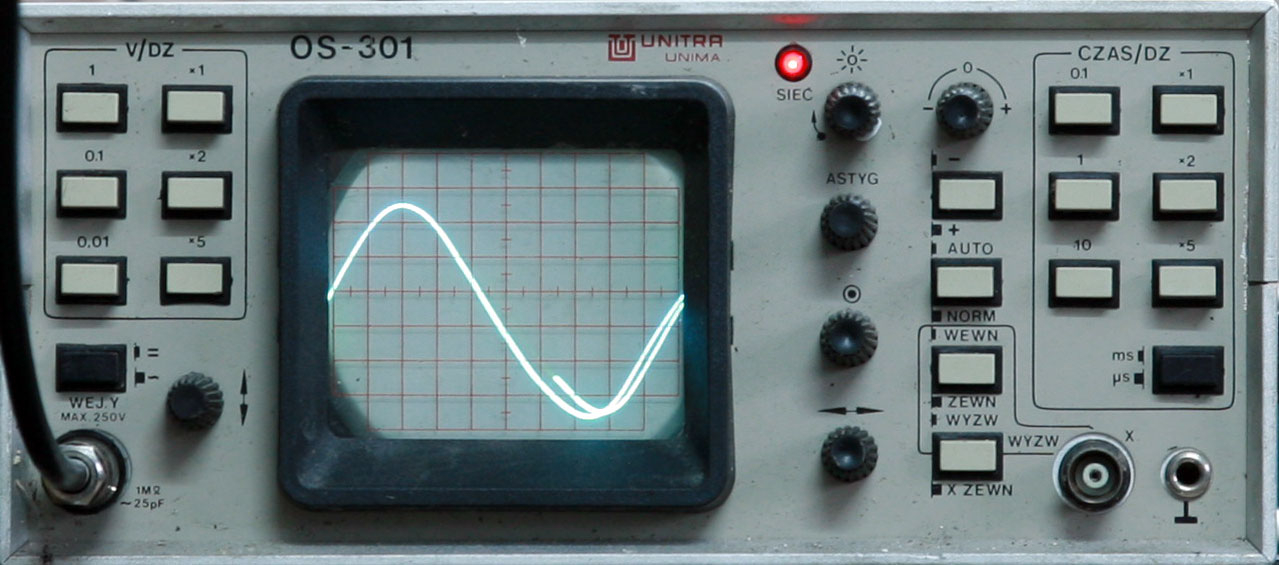

oscylogram napięcia na wyjściu jednej fazy prądnicy 5V/DZ 50ms/DZ
Powyższe zdjęcie zostało zrobione przy ręcznym kręceniu wirnikiem prądnicy.

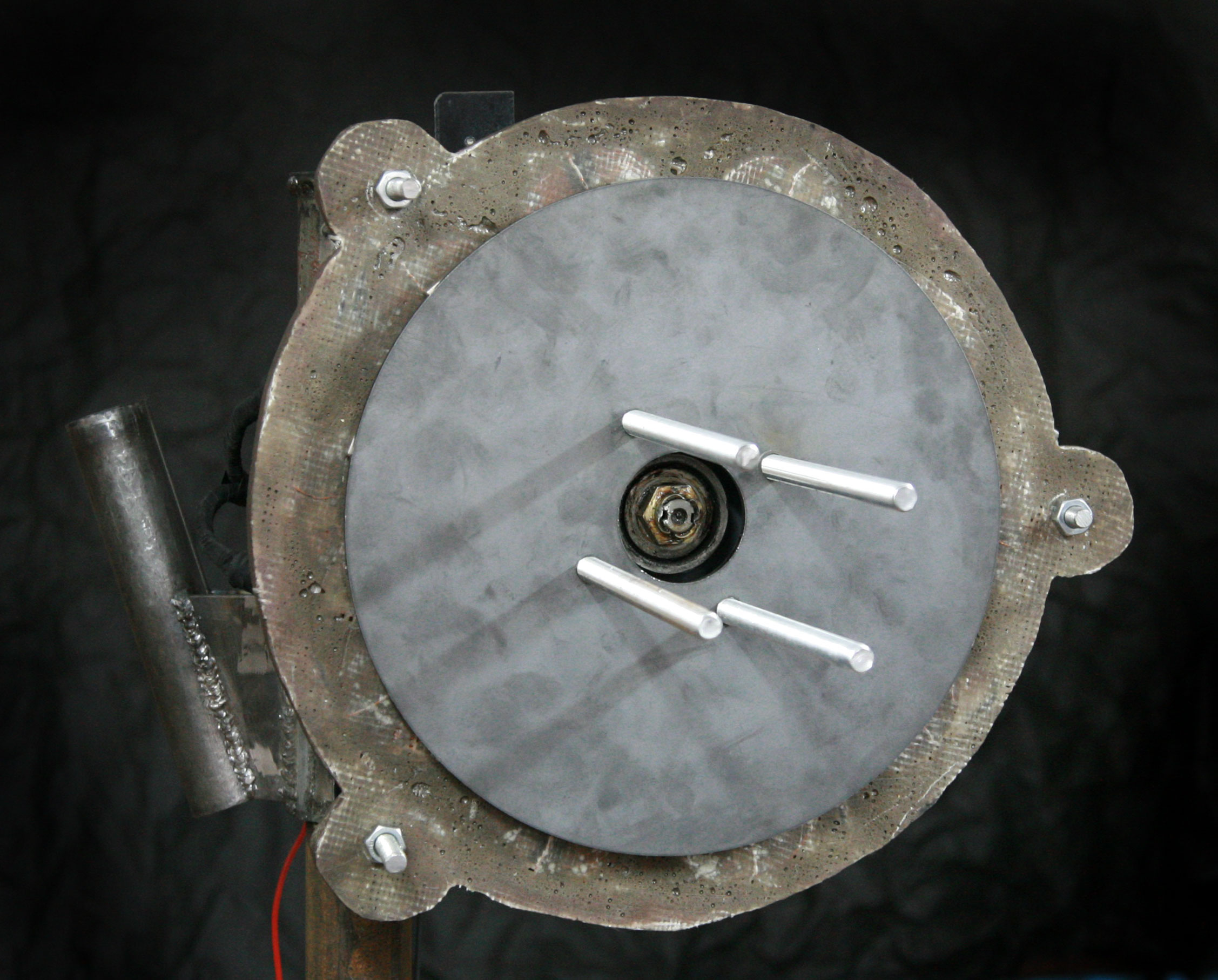

Prądnica złożona na próbę,magnesy jeszcze nie zalane żywicą.Tylko do pierwszych pomiarów.

Postprzez Waldemar Pachoł » 25.10.2009, 23:06
Przepraszam oczywiście powinno być 360/12=30 ale to tylko jeden mój błąd, bo i tak mój rysunek jest dokładną kopię Twojego.
Resztę zdania podtrzymuję - To co napisałeś zaprzecza zdrowemu rozsądkowi. Jeśli magnesów jest 12 to kąt wynosi 360/12=30 stopni. Nie wiem w jaki sposób kąt u Ciebie może być inny... O_o jeśli mój rysunek jest kopią Twojego (co drugi raz podkreślam!). Popatrz sobie na swój rysunek na cewkę przy 18 st.
Nie wiem po co tłumaczenia odnośnie kątów pomiędzy cewkami a magnesami i po co to komu?

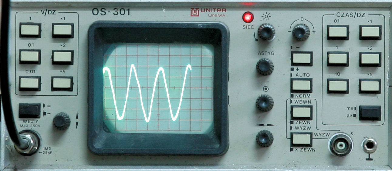

Patrząc na oscylogram, to do sinusoidy mu daleko - bardzo ostre spadki. A teraz podłącz obciążenie i porównaj.

Kolejny oscylogram z inaczej ustawioną podstawą czasu.Myślę że jednak jest to sinusoida.Z prawej strony wykresu widać fragment drugiej sinusoidy,wynika to z długiego czasu naświetlania zdjęcia.
5V/DZ 10ms/DZ

Znacznie lepiej. Ale mimo wszystko proponuję wykonać dwie cewki testowe. Jedną "O" i jedną "V" - różnice w napięciu będzie widać od razu. Poza tym szkoda miejsca które można było wykorzystać.

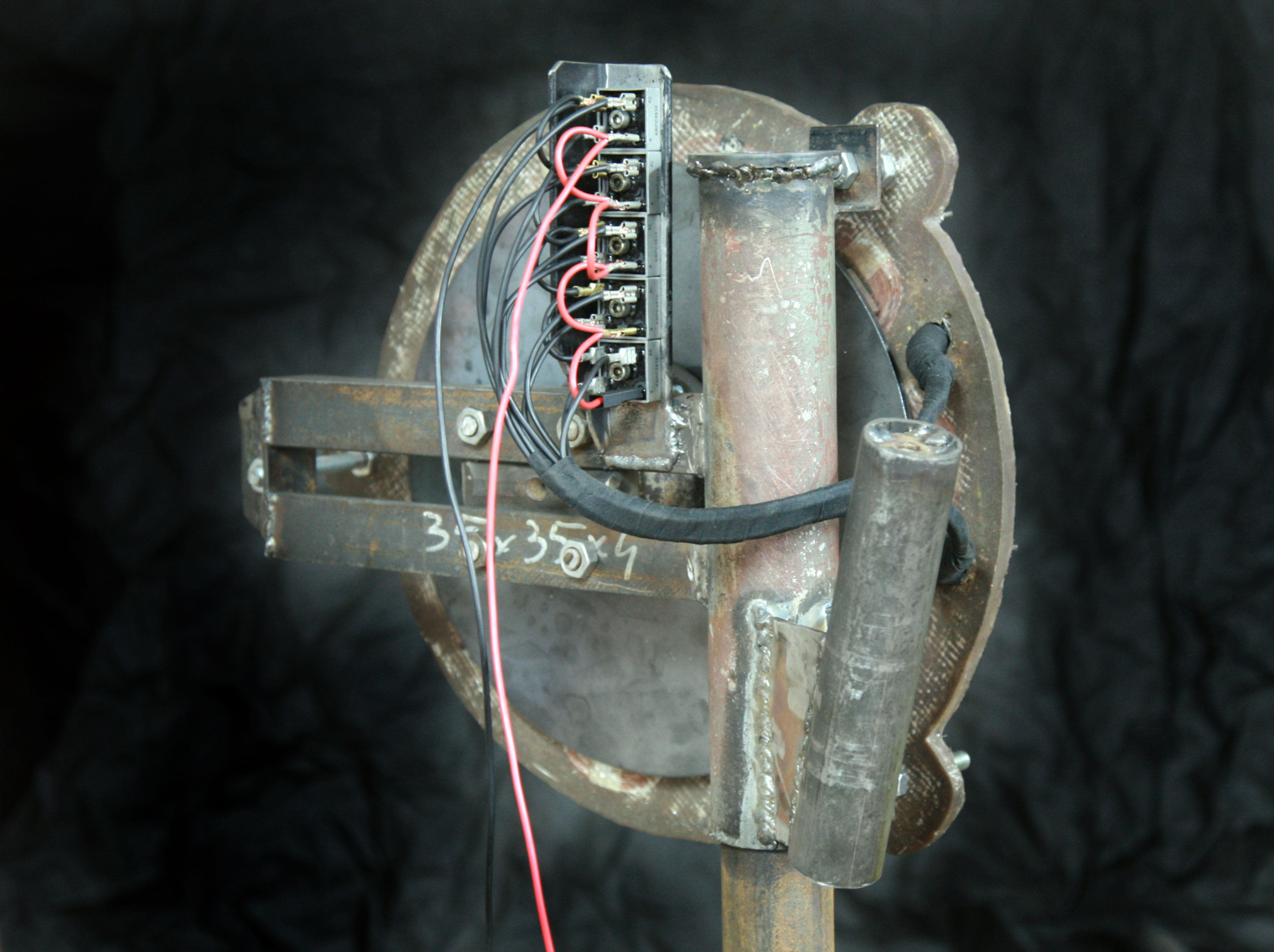

Postprzez kubuspucharek » 30.10.2009, 0:49

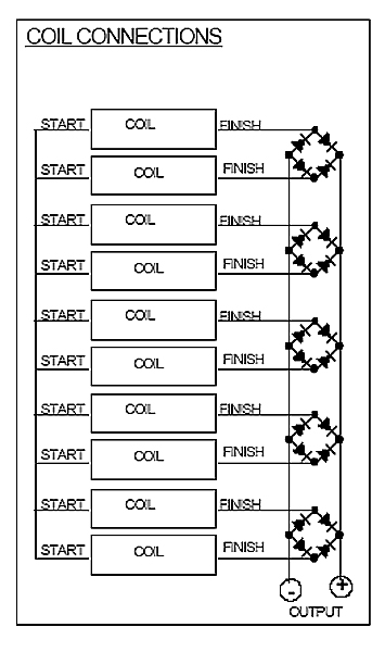

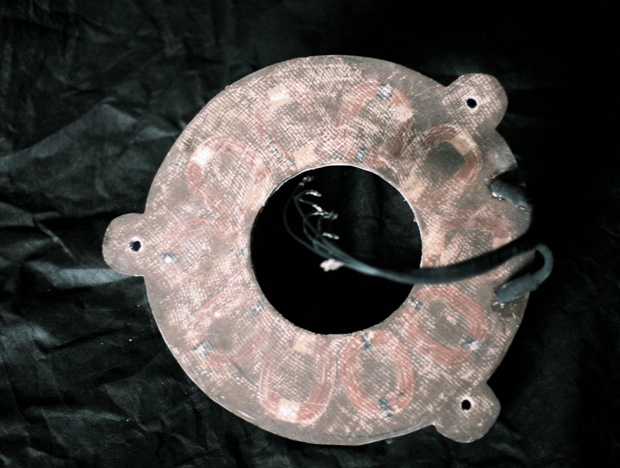

Stojan prądnicy. Zawiera 10 cewek połączonych w gwiazdę. Cewki zostały zalane żywicą poliestrową z talkiem. Na zewnątrz jest wyprowadzone 10 przewodów,będą podłączone do 5 mostków prostowniczych połączonych równolegle.

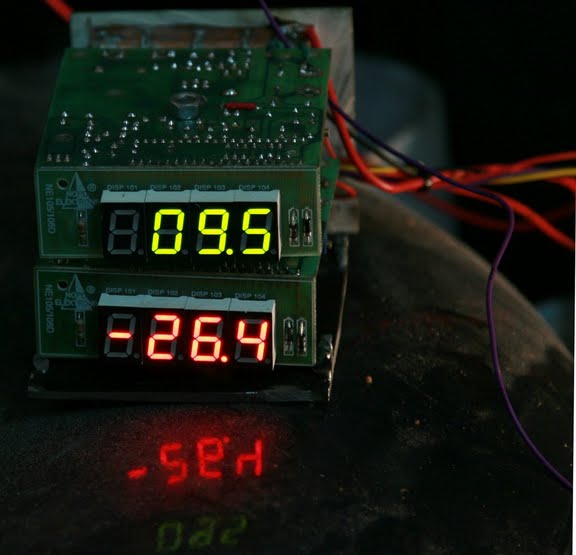

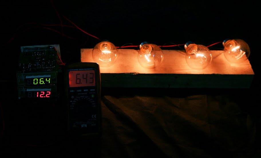

Kalibracja amperomierza.Zielone wyświetlacze to amperomierz.Czerwone to woltomierz.
Amperomierz został wyposażony w bocznik 0,01?.Jest to 10 rezystorów 0,1? 5W połączonych równolegle. Daje to moc 50W i pozwala na pomiar prądu do 70A. Woltomierz pracuje na zakresie 200V.
Pomiar prądnicy pod obciążeniem 9,5A*26,4V=250,W
Prądnica była napędzana wiertarką. Okazuje się że prądnica stanowi tak duże obciążenie że wiertarka nie dawała rady i załaczało się sprzęgło przeciążeniowe.
Pomiar tętnień na wyjściu prądnicy za mostkami prostowniczymi pod obciążeniem 250W. 0,5V/DZ 2ms/DZ
Amplituda tętnień wynosi 1,5V przy napięciu 26,4V.Nieco niepokojący jest nieregularny kształt napięcia.

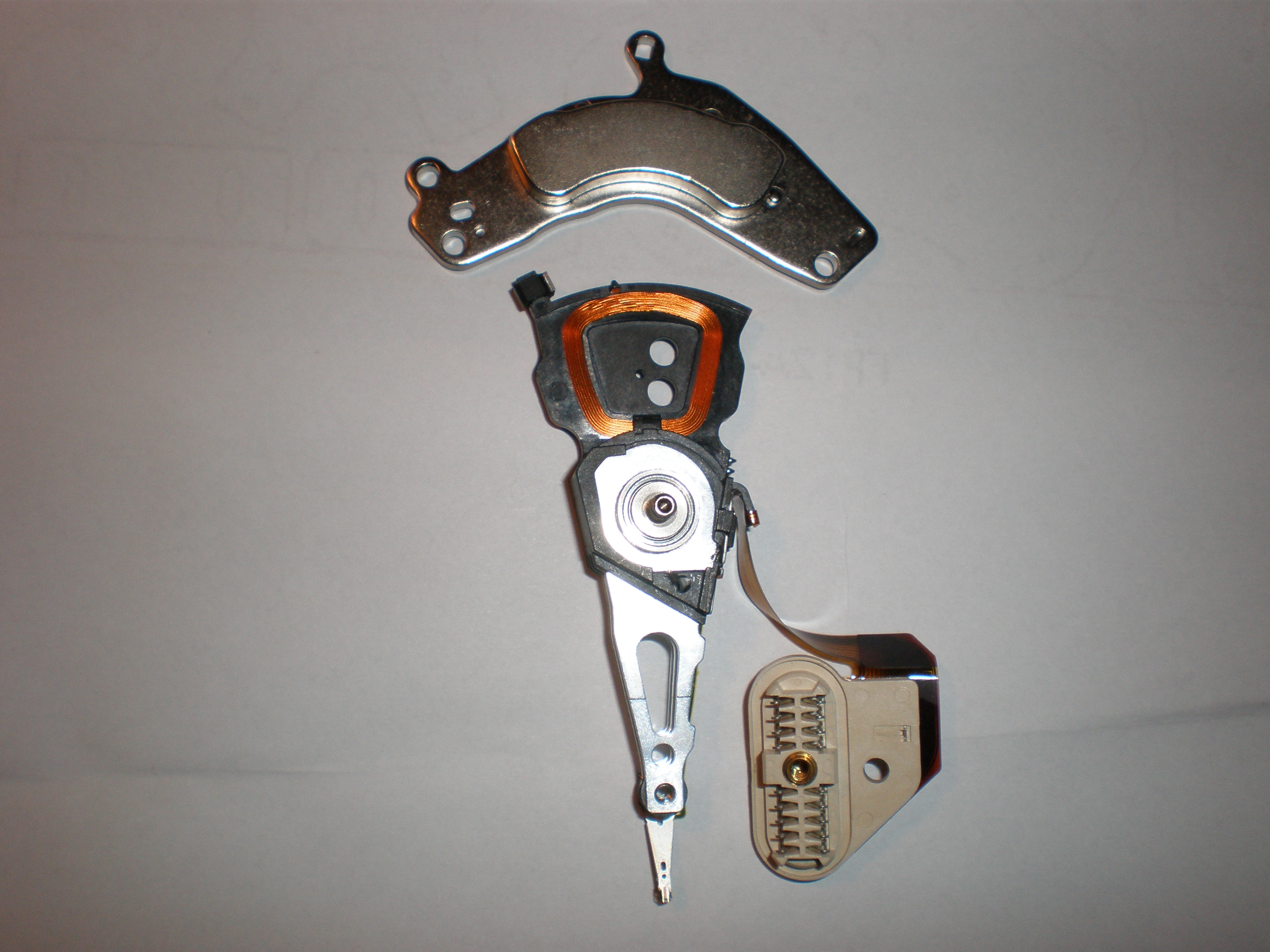

Taka mała ciekawostka. Nawet producenci dysków twardych używają cewki w kształcie "V"

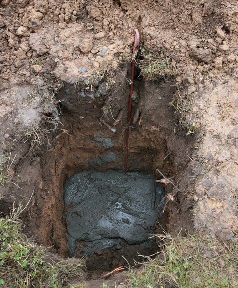

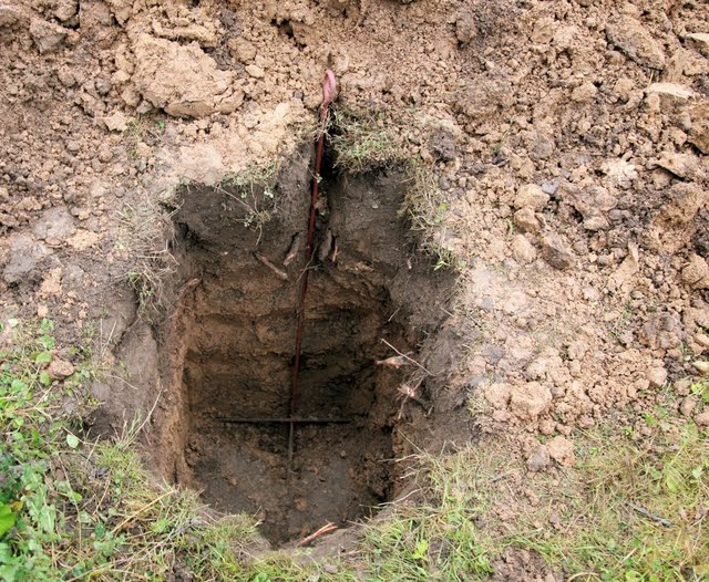

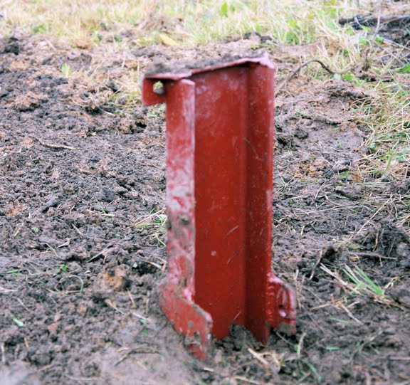

Przygotowania do postawienia masztu
Podstawa masztu.
Jest to ceownik o szerokości 120mm i długości 1400mm.W jego dolnej części są przymocowane pręty zbrojeniowe o długości 1m.Dolna część jest zalana betonem.
Mocowanie odciągów
Jest wykonane z pręta zbrojeniowego ? 12mm na końcu którego jest zawinięte ucho do mocowania liny.
Zalewanie betonem

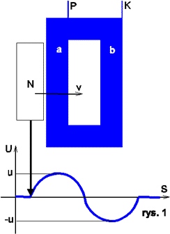

Maksimum napięcia występuje w chwili gdy magnes przechodzi nad bokiem cewki.Kiedy magnes przechodzi nad środkiem cewki napięcie osiąga punkt zerowy.
Powyższa animacja pochodzi ze strony http://maciejrz.republika.pl/amerykanka.html
Prąd wzbudza się tylko wtedy,gdy przewód przecina linie pola magnetycznego,albo gdy zmienia się strumień magnetyczny przenikający przez kontur obwodu. Zjawisko to nazywa się indukcją elektromagnetyczną a prąd otrzymany w ten sposób-prądem indukcyjnym.(Fizyka dla ZSZ J.Czerwiński str.243)

Postprzez Raf » 12.11.2009, 23:20
Tak, znam ten rysunek. Ale co stanie się z wykresem sinusoidalnym, jeśli do cewki włożymy rdzeń? Czy częstotliwość spadnie wtedy o połowę? Bo najsilniejsze pole będzie wówczas wtedy, gdy magnesy będą przechodzić przez środek cewki, a nie przez jej druty... Cewka pewnie zareaguje na to maximum napięcia. To mnie zastanawia i nigdzie nie mogę znaleźć odpowiedzi póki co... :roll:
