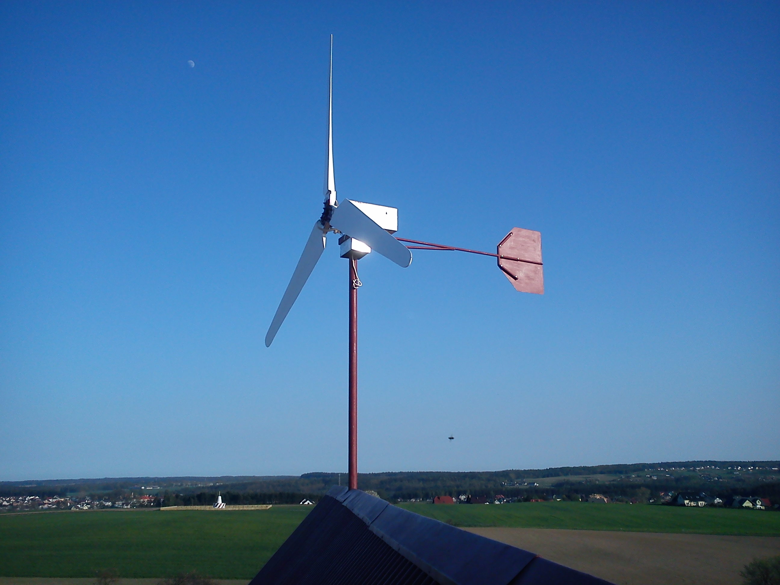

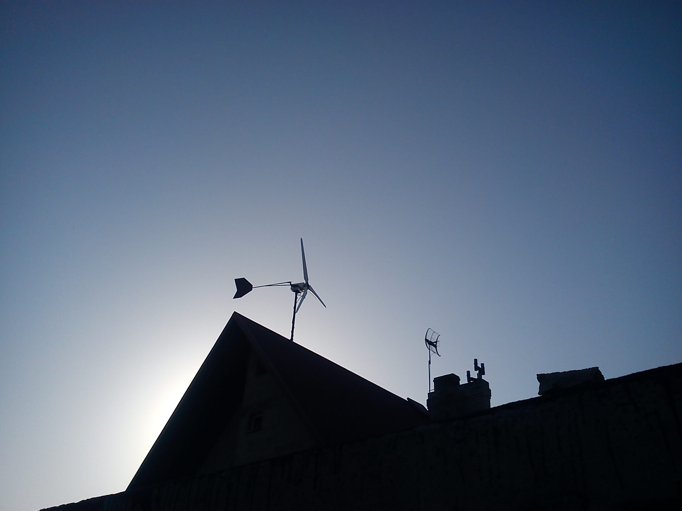

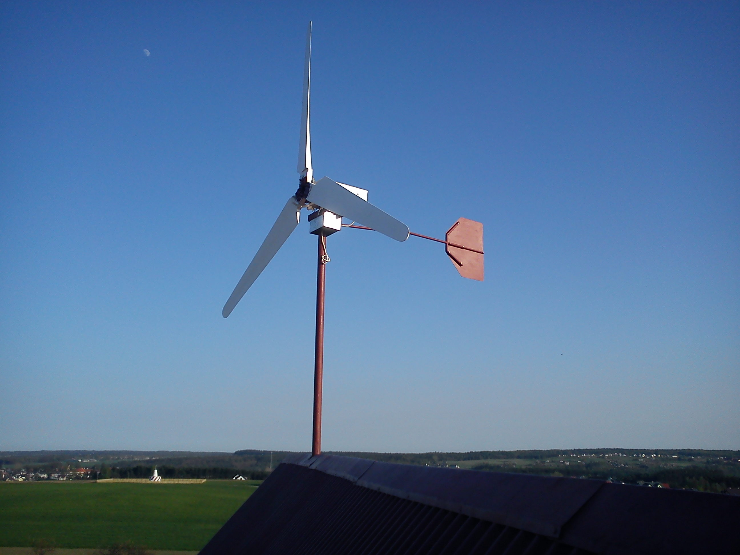

Właśnie ukończyłem swój wiatrak na bazie prądnicy od pralki 48 żłobków,mile mnie zaskoczył bo startuje bez problemu przy małym wietrze.Niestety ogon jest za ciężki i trzeba będzie zamienić blachę na lżejszą (ocynk),bo zabezpieczenie nie zadziała.Co prawda wiatrak nie jest jeszcze wpięty do sterownika,ale żarówka nie była w stanie go nawet spowolnić,dopiero podłączenie grzałki spowolniło śmigło.Po za tym maszt odczuwa troszkę ciężar ogona,który nim trochę poszarpuje.Więc zrobię z czegoś lżejszego.
Mam nadzieję że będzie wytrzymały na duże wiatry.
Teraz go zatrzymałem,trzeba poprowadzić kable.

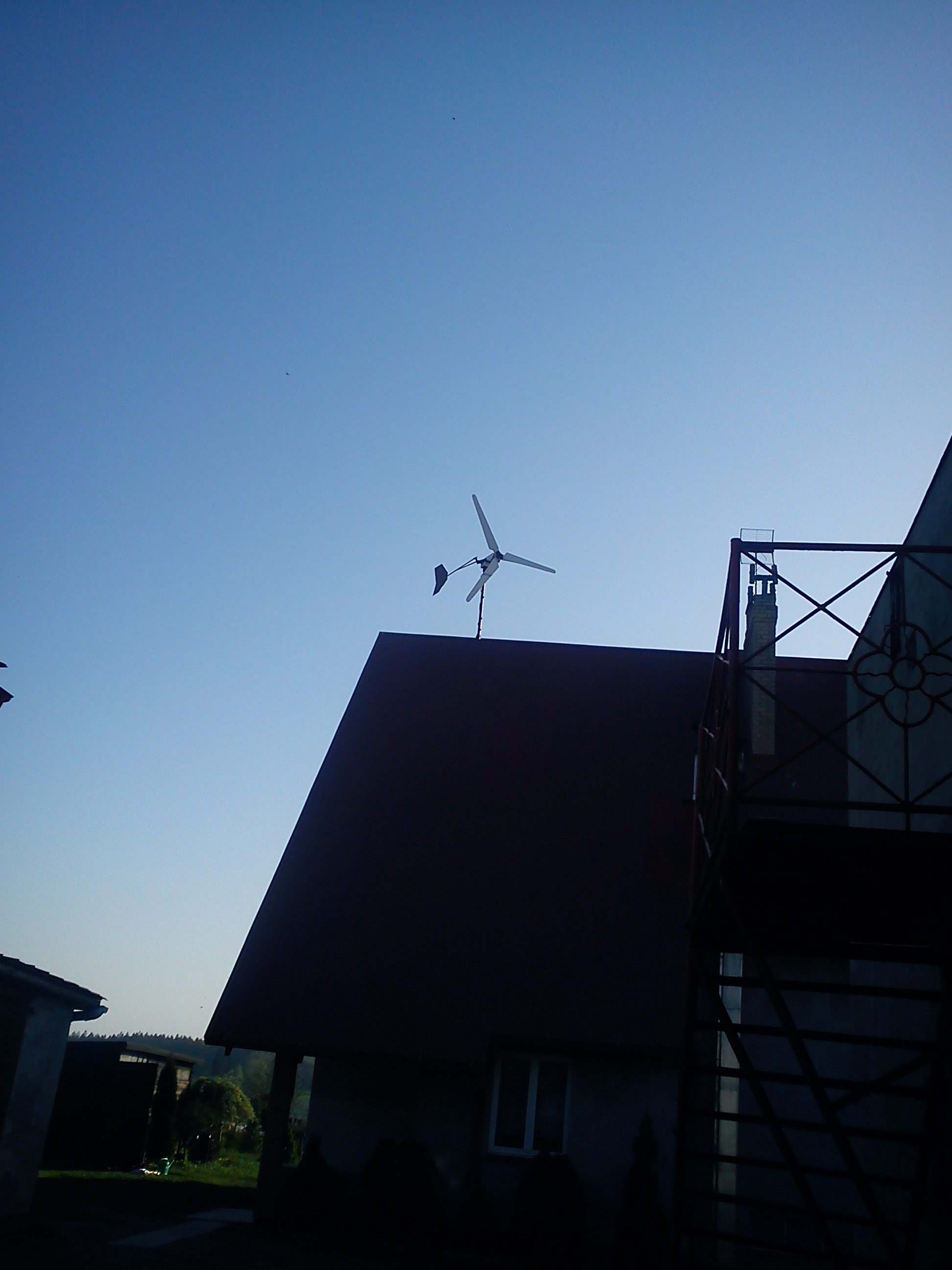

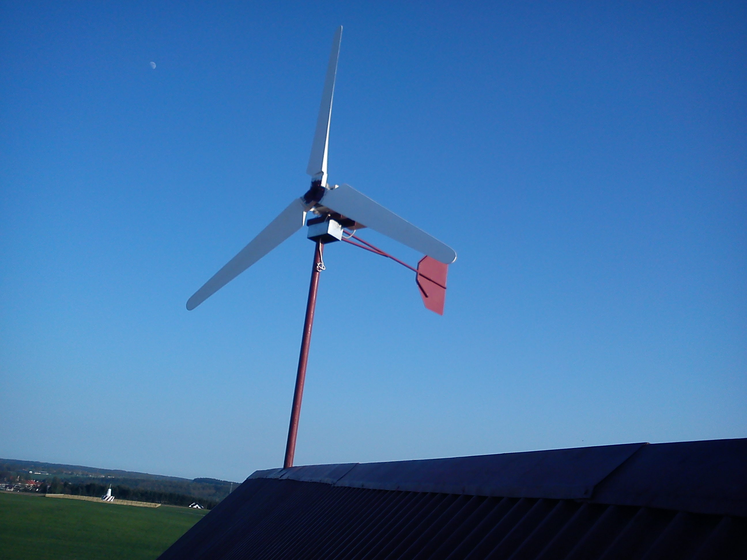

Postprzez TOMMASZ » 01.05.2012, 18:46
To nowe zdjęcia,będzie widać więcej.Na razie zablokowałem śmigło.Ogon już odciążyłem i jest znacznie lepiej,ale jeszcze go skrócę o 20-25cm.Niestety dziś już nie zdążę zrobić nowych pomiarów.
