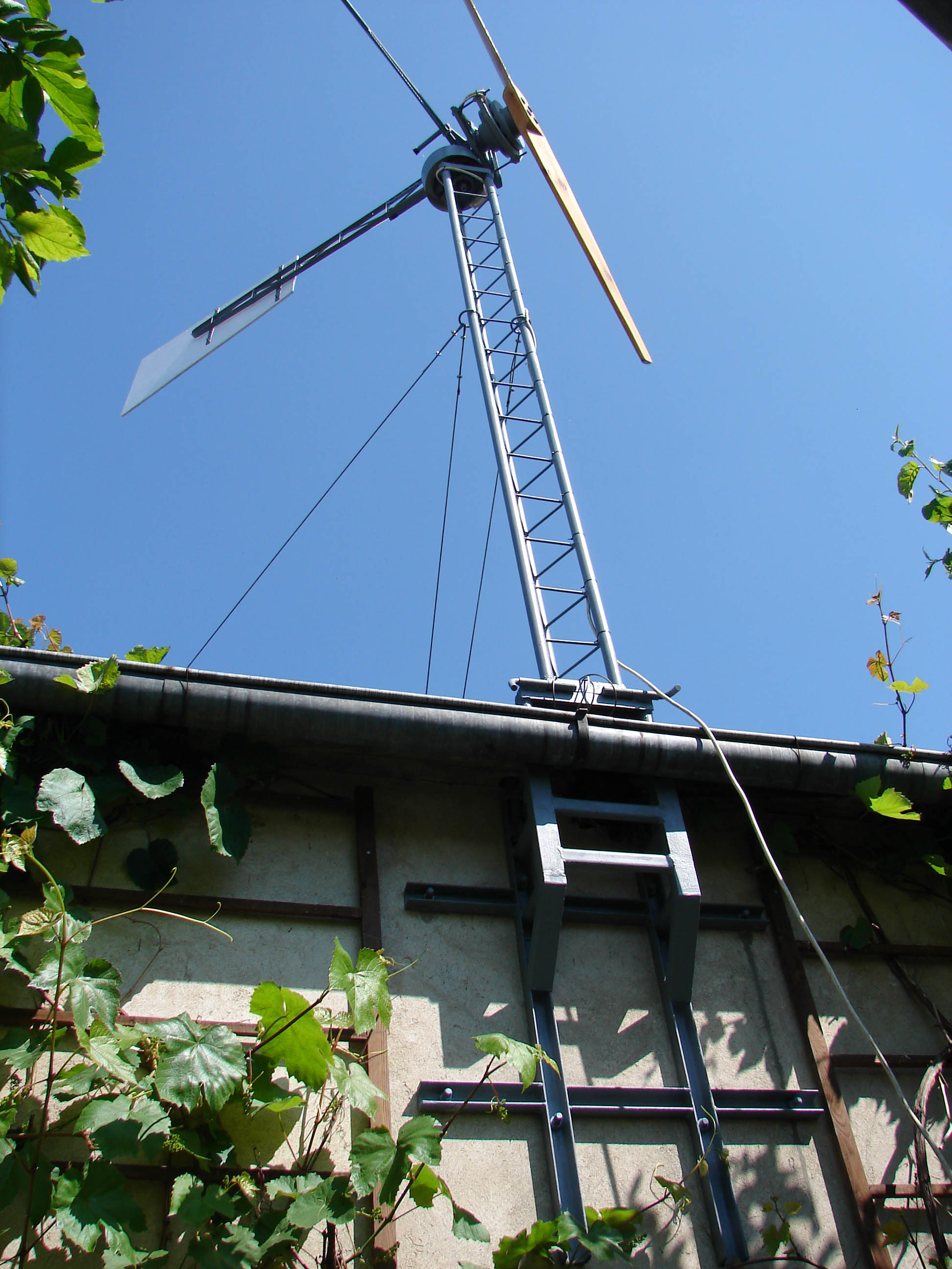

Postprzez korkociąg » 06.06.2012, 22:09
Przewidywana moc 500W

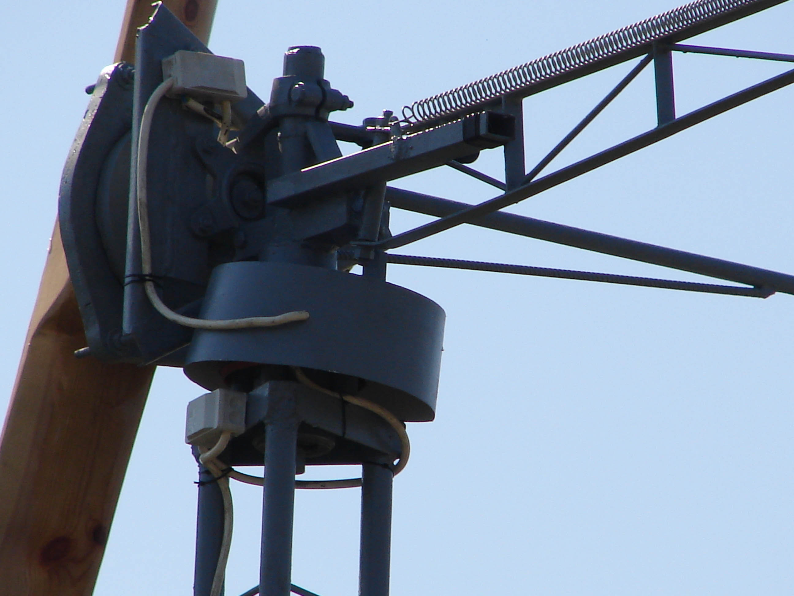

Tarcze hamulcowe skoda favorit, magnesy (12 szt/tarczę) fi38X15N38, 9 cewek fi1,5mm, 106 zwojów
Połączenie w gwiazdę, napięcie na fazę ok. 11V

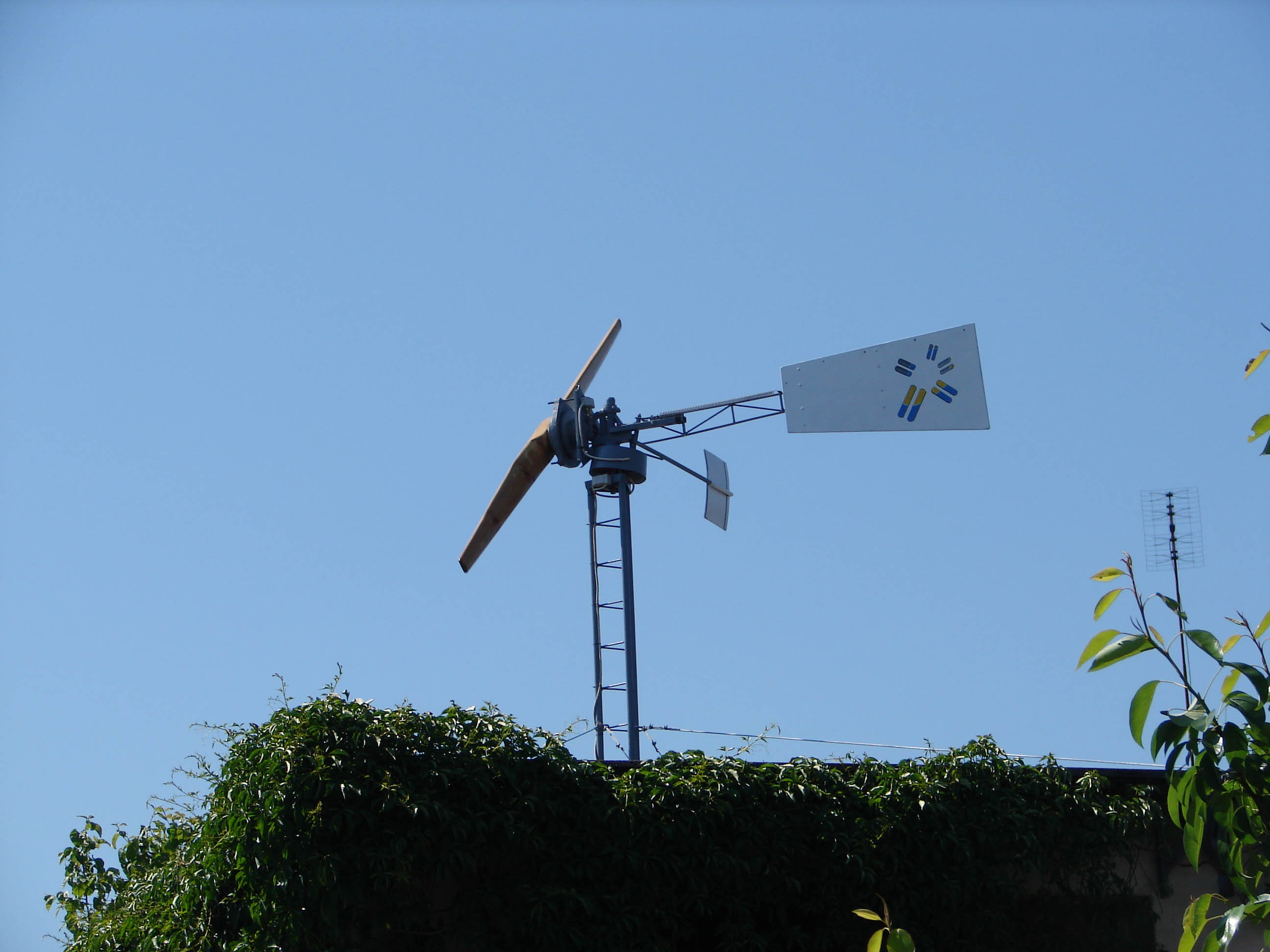

Średnica śmigła 2,6m
Liczba łopat 2
Konstrukcja mocowana do budynku -całkowita wysokość ok. 7,5m
Wiatrak dopiero po montażu brak jeszcze pomiarów - elektronika w trakcie.

Postprzez TOMMASZ » 10.06.2012, 18:25
Wygląda świetnie,jak już poskładasz to napisz coś więcej. ;)
