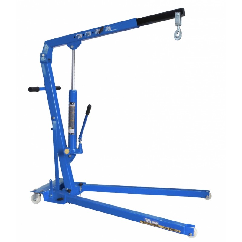

Postprzez set » 24.12.2017, 15:12
Wkładam czymś takim jak na foto.

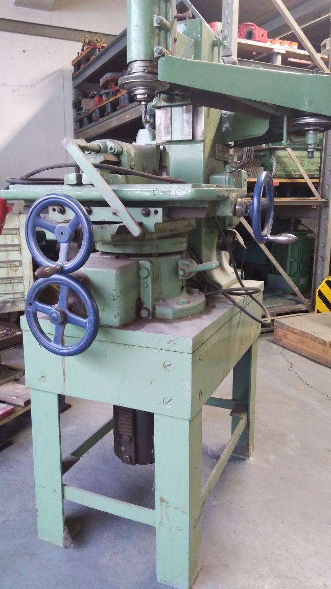

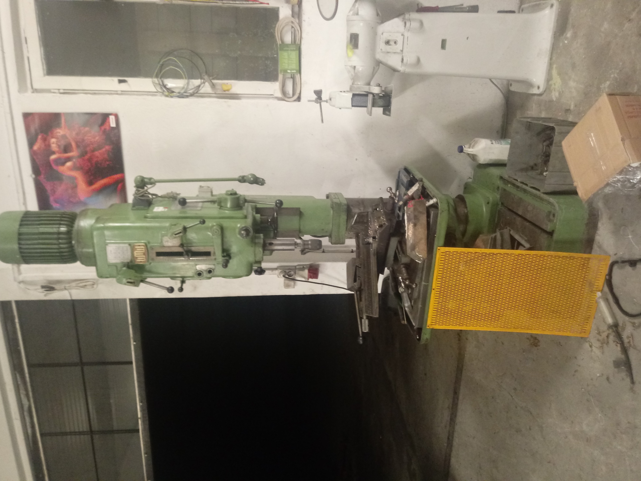

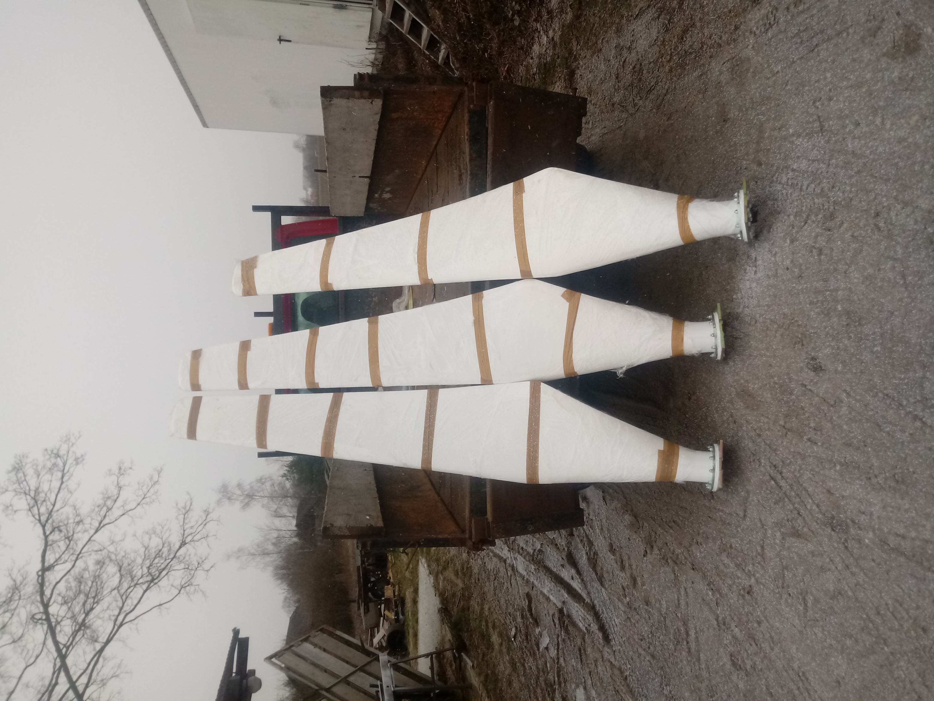

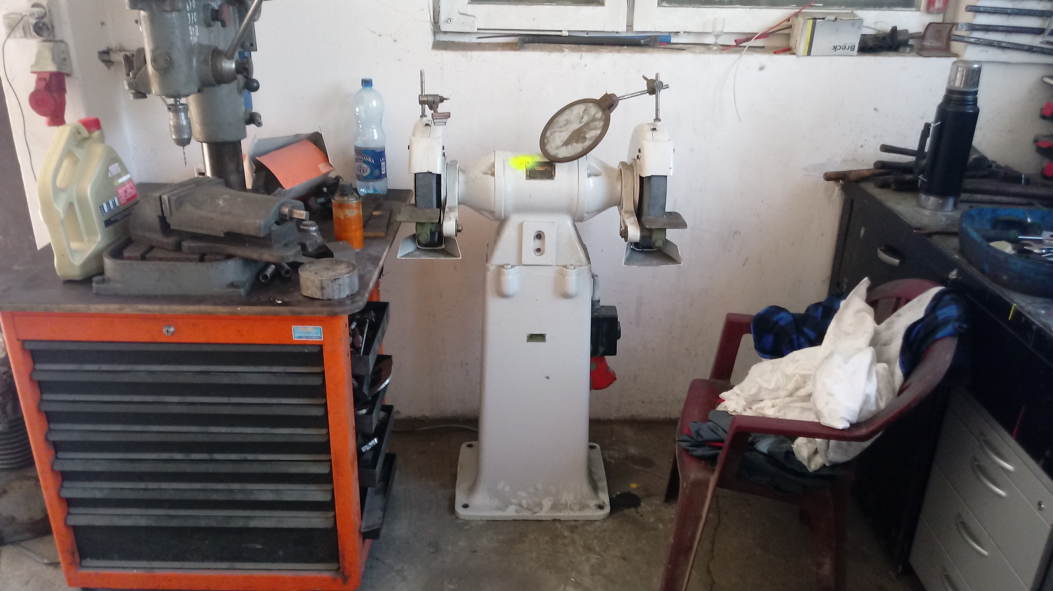

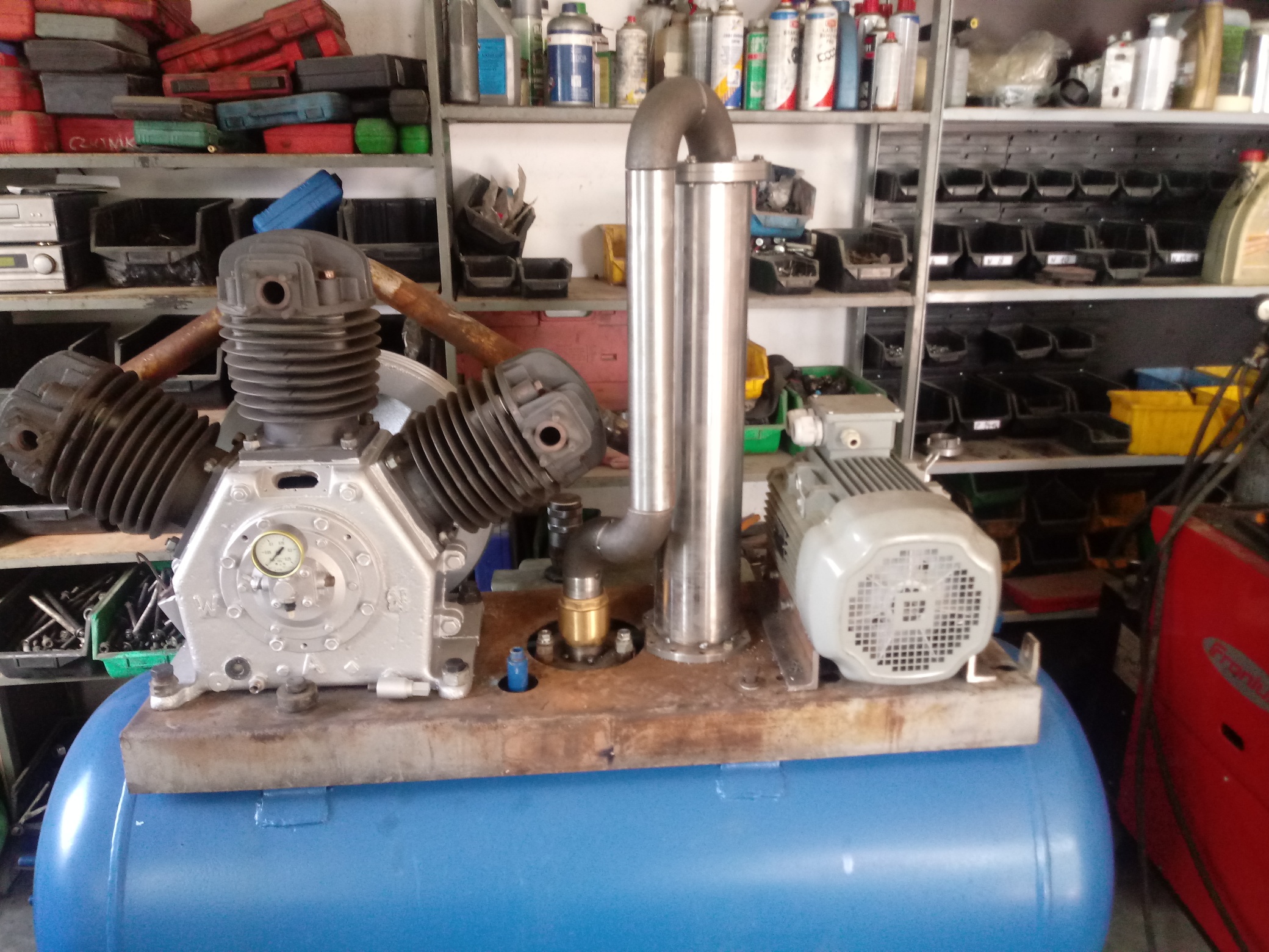

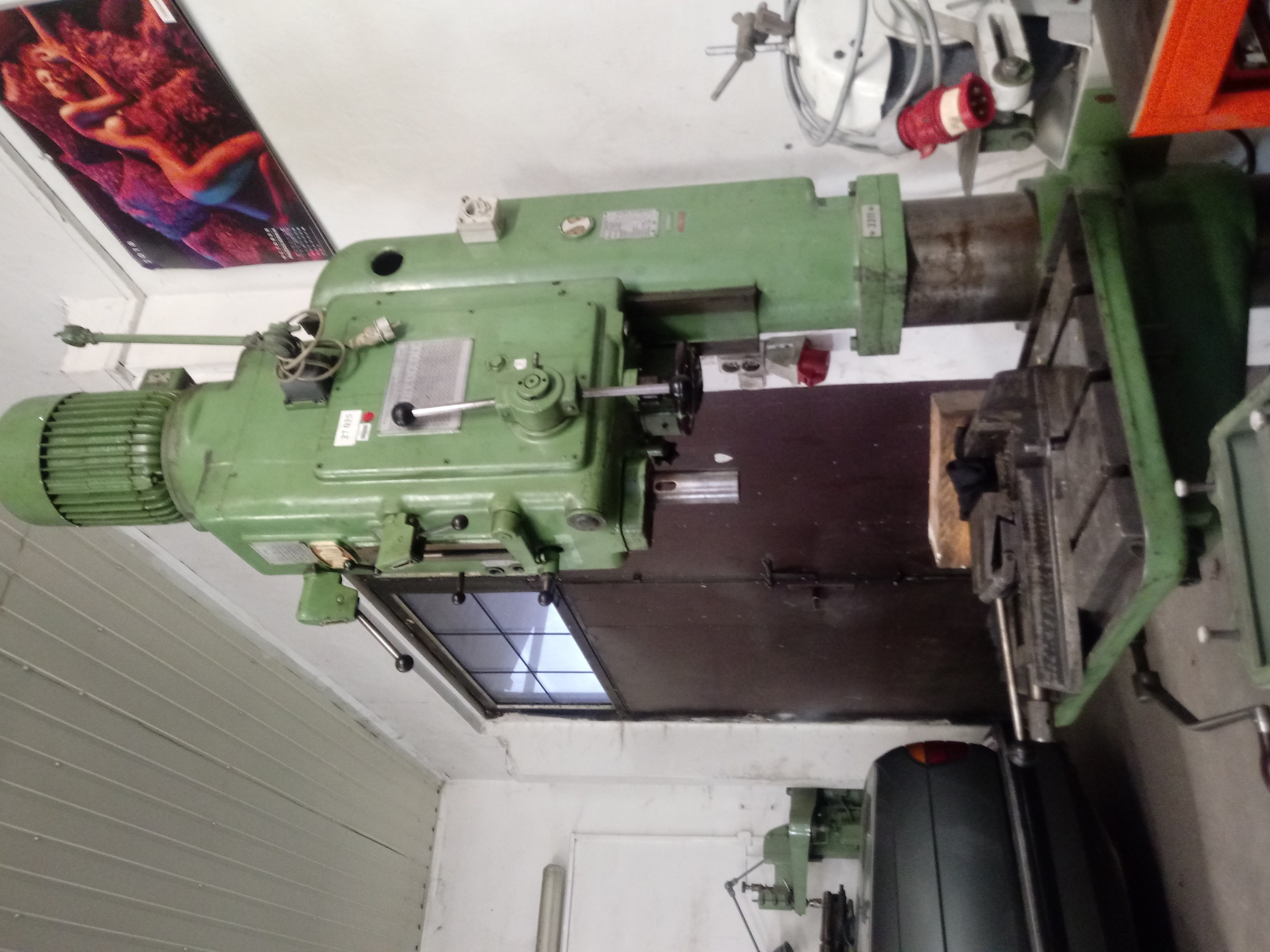

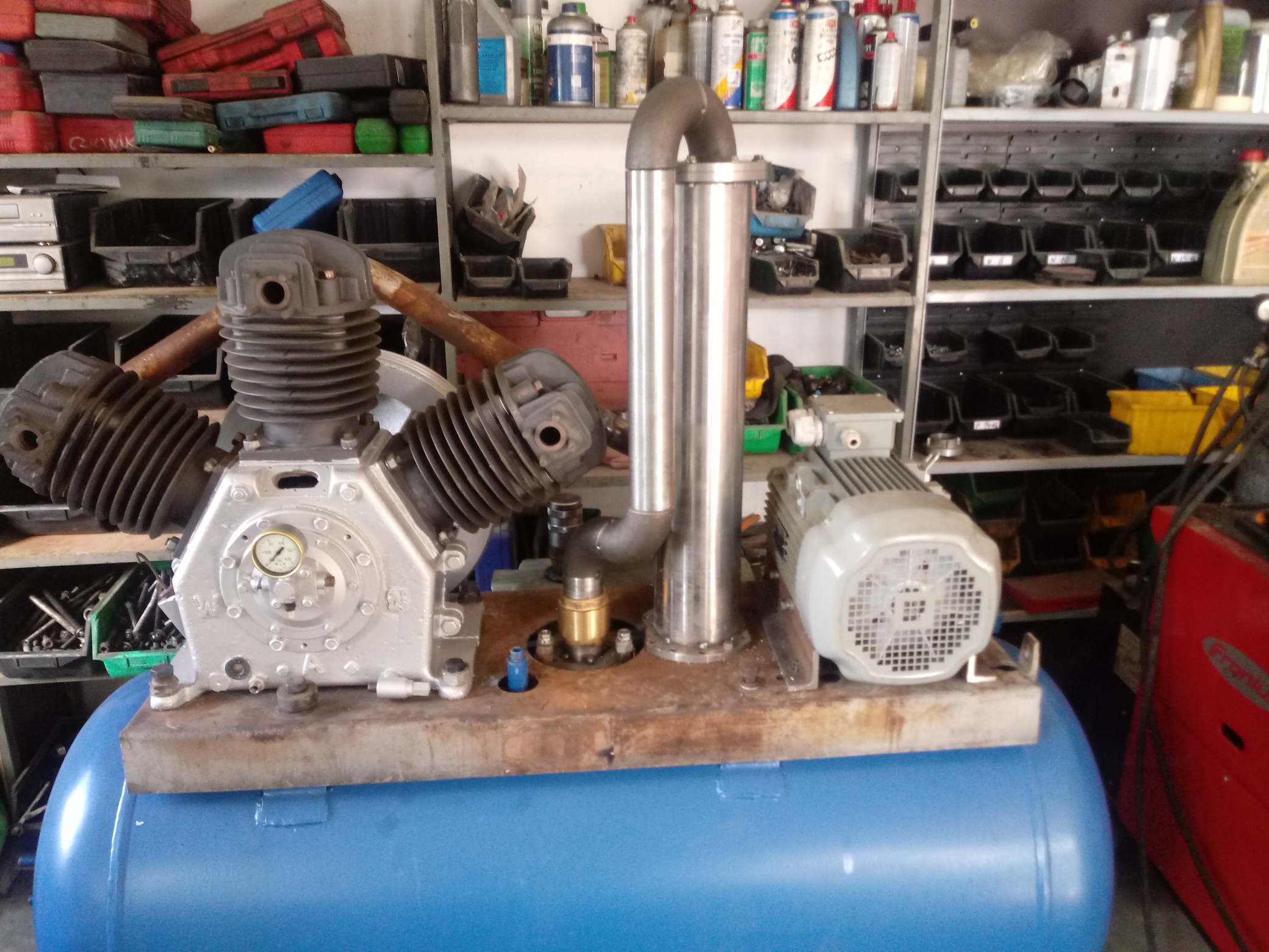

Póki co robota stoi, kupiłem kompresor remontuję zrobiłem piaskarkę syfonową i muszę jeszcze zrobić kabinę do piaskowania, oprócz tego trzeba normalnie pracować ale udało mi się sprzedać śmigło i zamówiłem 4,8 m.kupiłem też małą frezarkę i stojącą szlifierkę na dwa kamienie fi 300 a moją Elne sprzedałem.
Postprzez set » 03.11.2018, 21:54

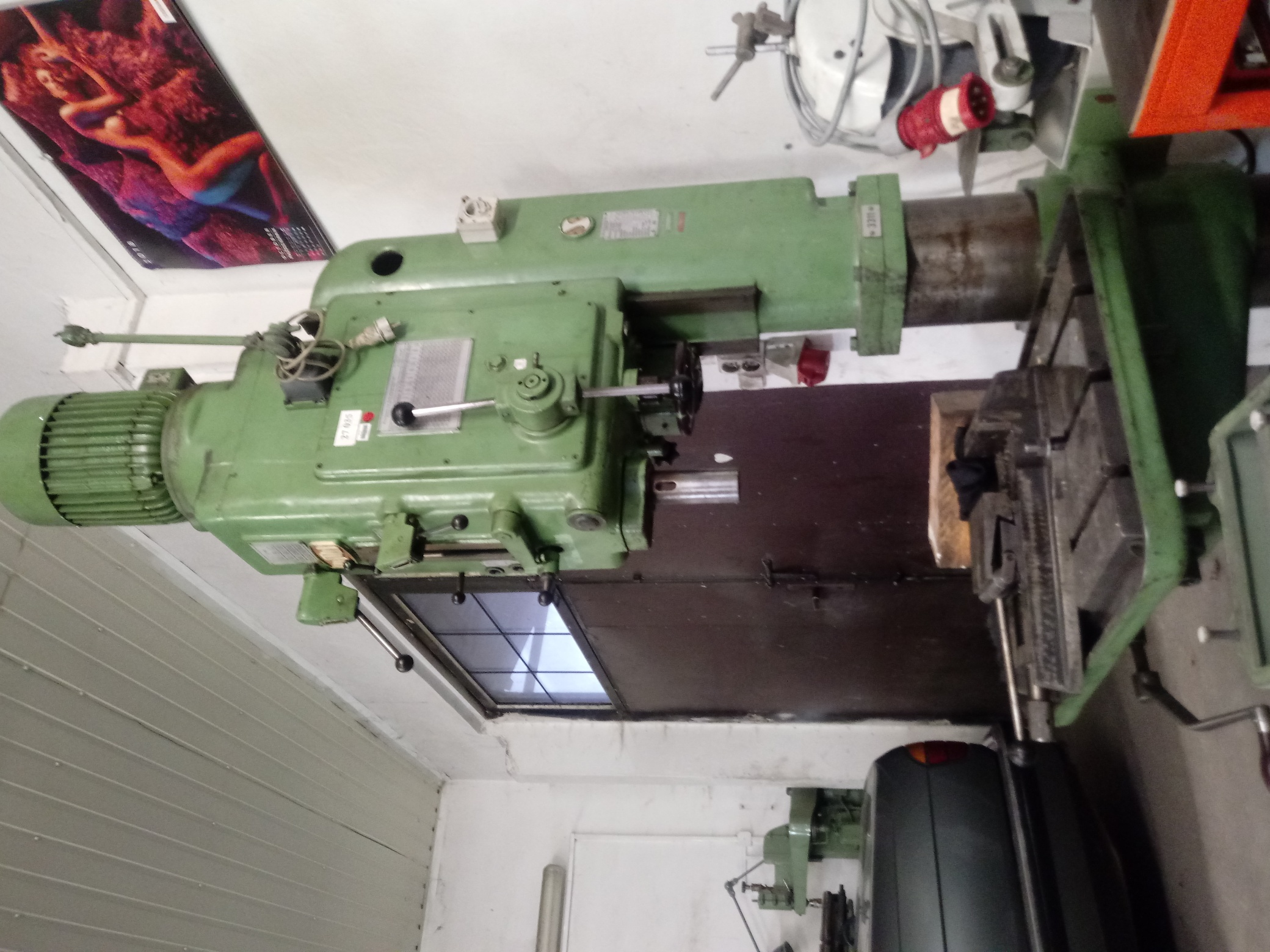

Ostatnio powiększył mi się park maszyn:

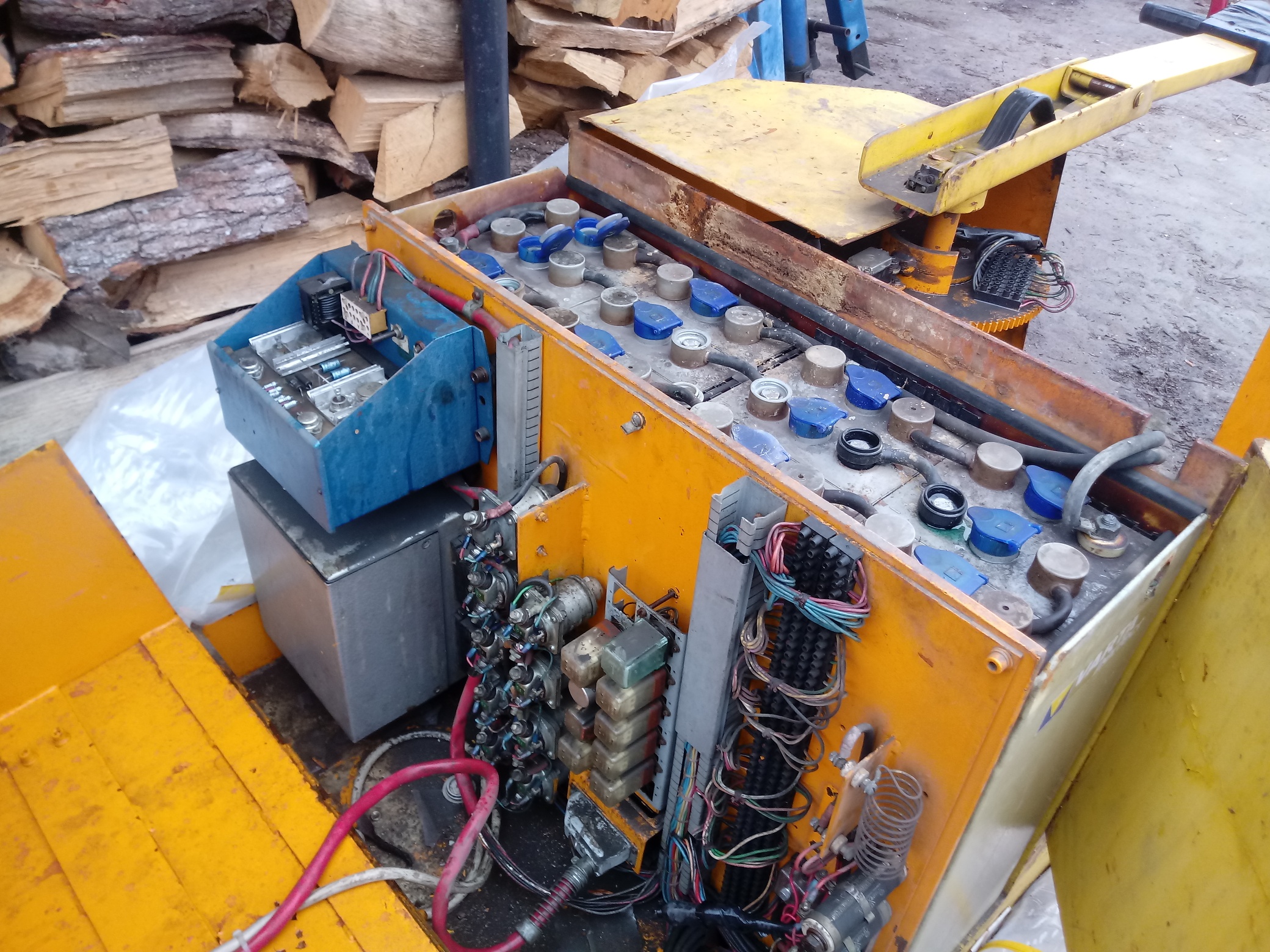

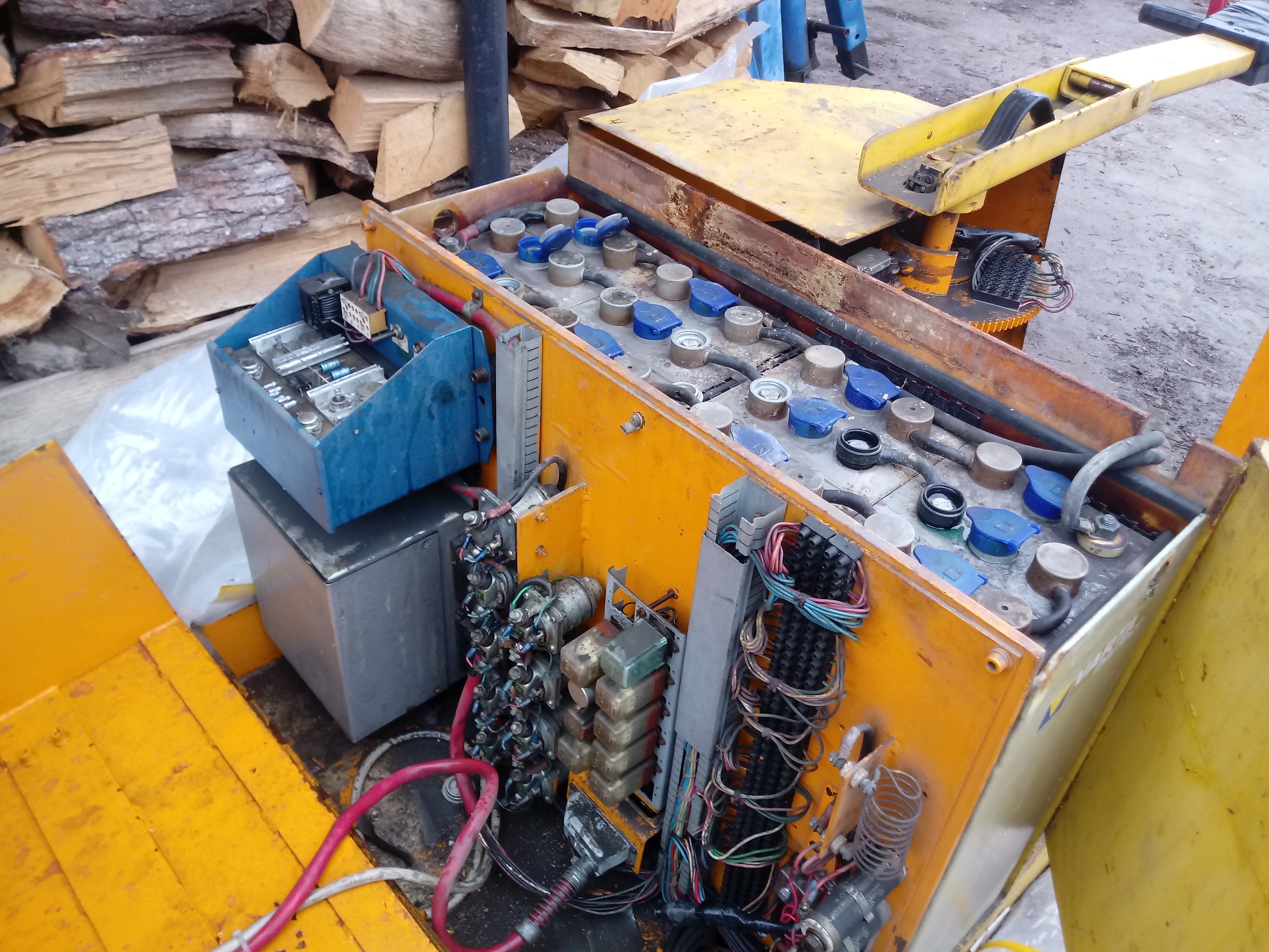

Mam też takie akumulatory Trakcyjne 24V 400Ah ale stały rozładowane, ładuję i nic z tego nie wynika, może jest jakiś sposób żeby tchnąć w nie życie a jak nie to na złom.
Postprzez set » 14.02.2019, 21:31

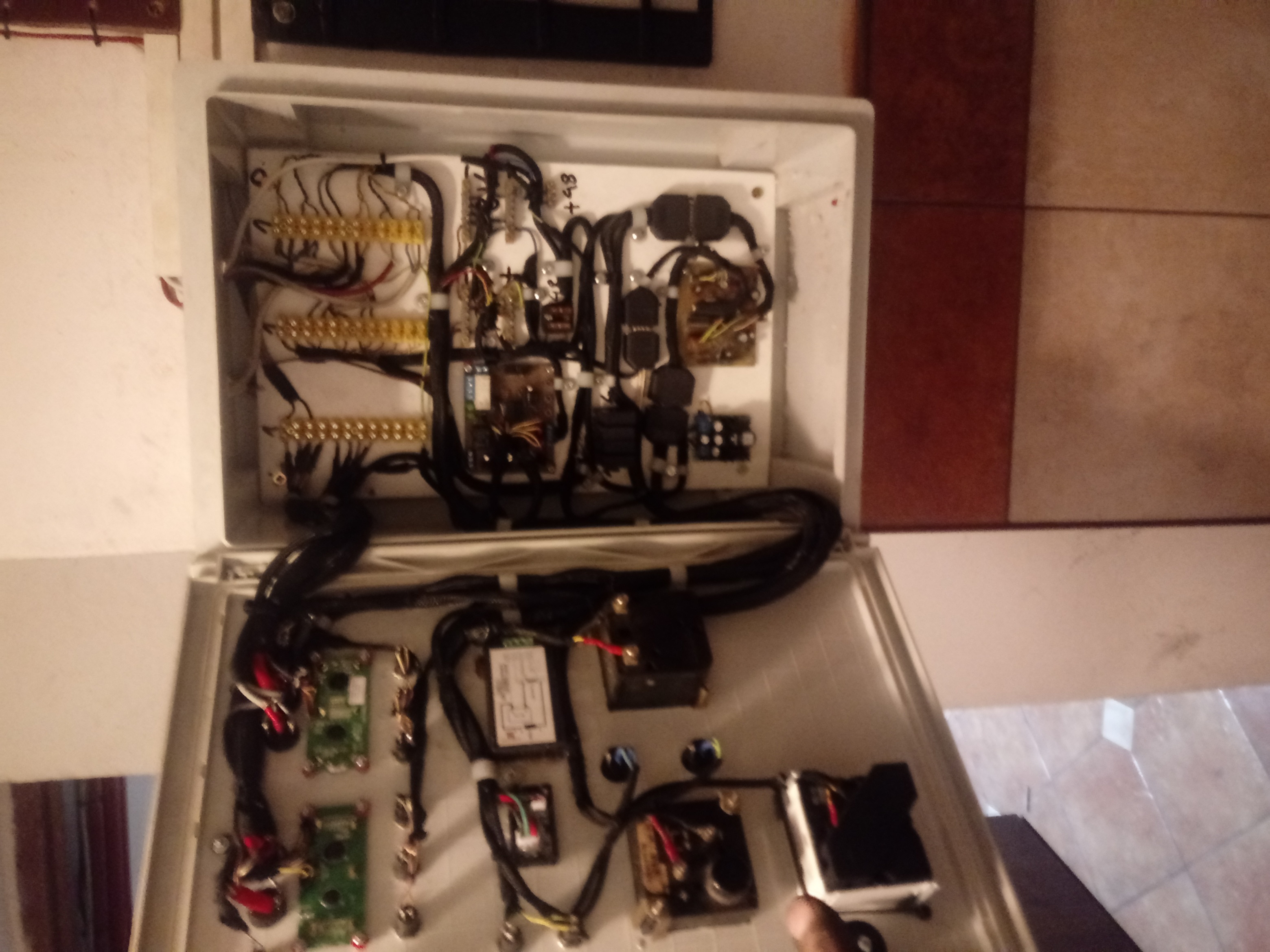

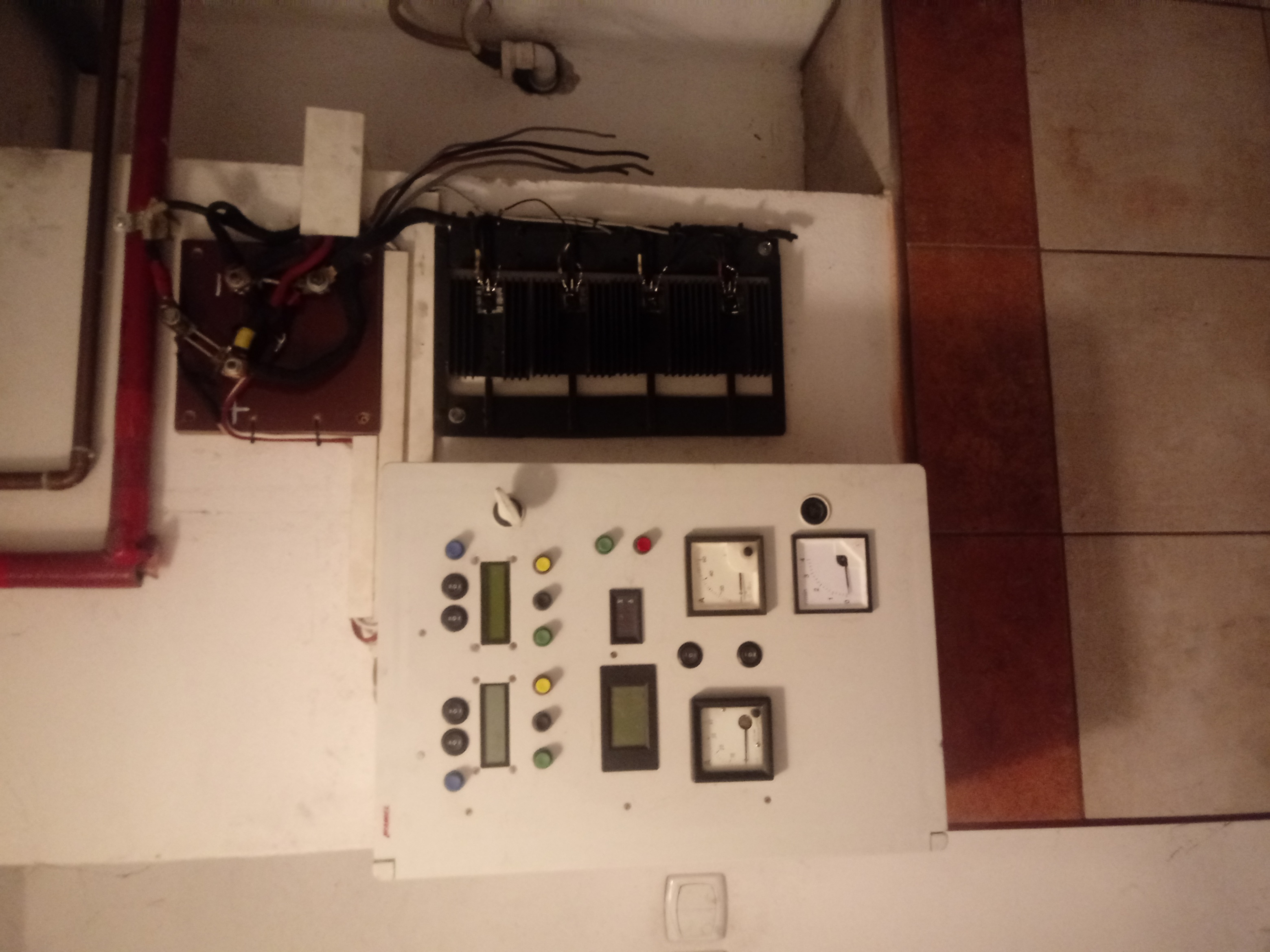

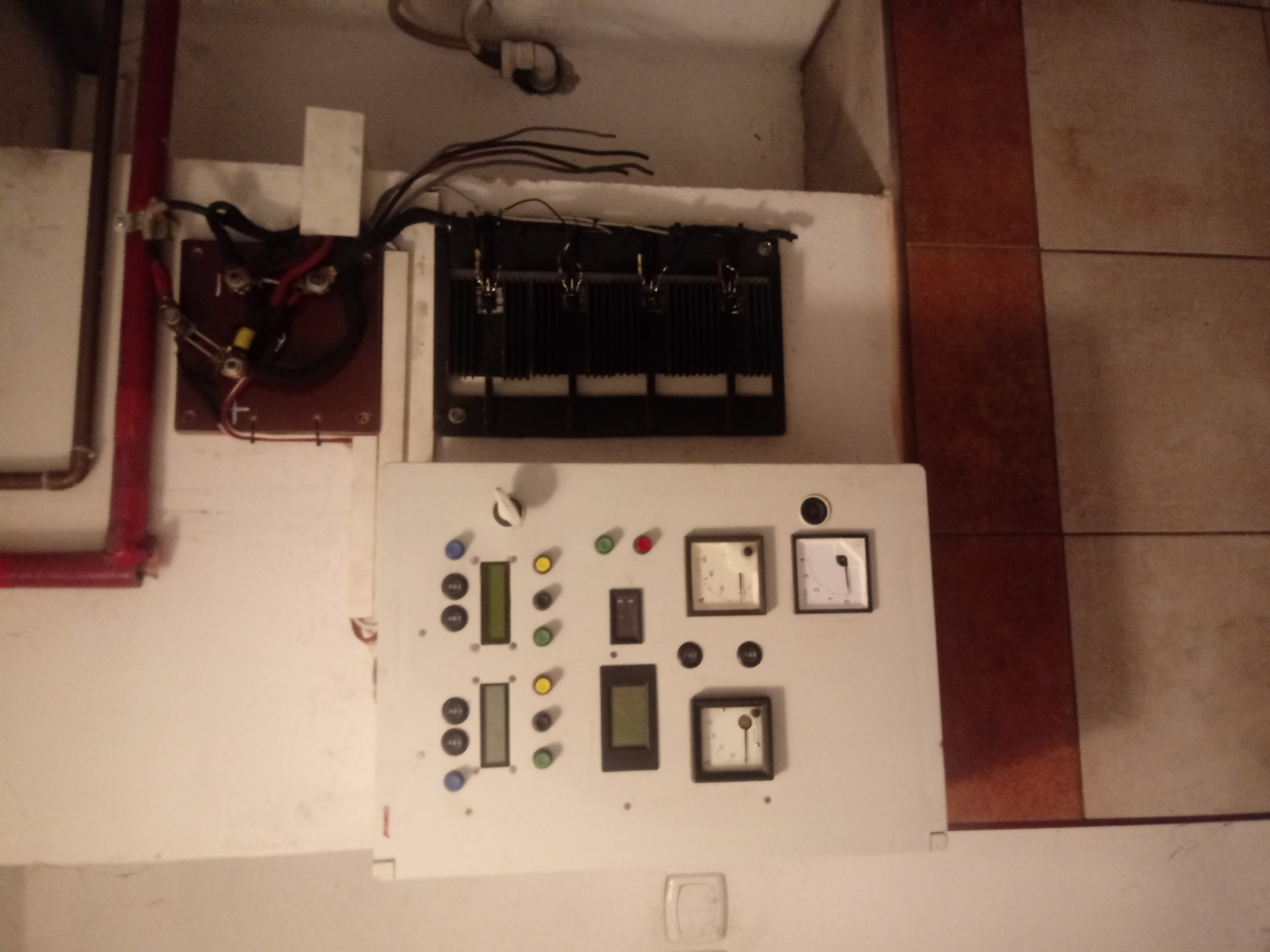

Mam nowe śmigło Swind 4,8m 6 kw i zamontowałem elektronikę w piwnicy.
