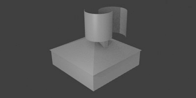

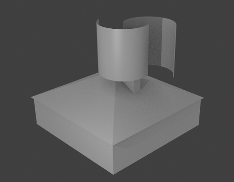

Rafcio: Twoja konstrukcja stanie na dachu, bo masz ograniczenia wytrzymałościowe i gabarytowe, Ok. Tylko napisałem, że by zbierać 700W trzeba wiatraka o pionowej osi obrotu:
6m średnicy i 4m wysokości (komin tego nie wytrzyma).
Uważam, że zabrałeś się za to z nieodpowiedniej strony. Wpakujesz w tę "inwestycję" niesamowicie duże pieniądze i się mocno rozczarujesz.
Żeby unaocznić Ci skalę: To jest domek o wymiarach 10x10x5m a na nim wiatrak o średnicy 6 i wysokości 4m.
Animka:

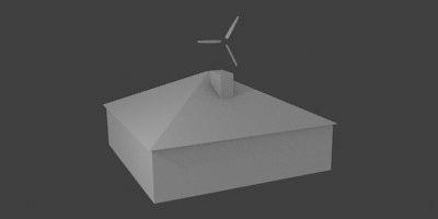

Ja bym się zabrał od obliczeń.
Dla porównania taki sam efekt daje wiatrak o poziomej osi obrotu o średnicy 3m! (700W przy 8m/s)
Głośność pracującego wiatraka nie jest mocno uciążliwa w porównaniu do "głośności wiatru" który ten wiatrak napędza.
Tu jest zupełnie inny problem o którym nikt, o dziwo, nie wspomina - prądnica która buuuuuuuczy i wibruje i jest to bardziej irytujące niż leciutki świst łopat.
W każdym razie, powodzenia. Bardzo chętnie również przeczytam Twoje wnioski końcowe po postawieniu pierwszego.
Animka w skali - wiatrak o średnicy 3m.
