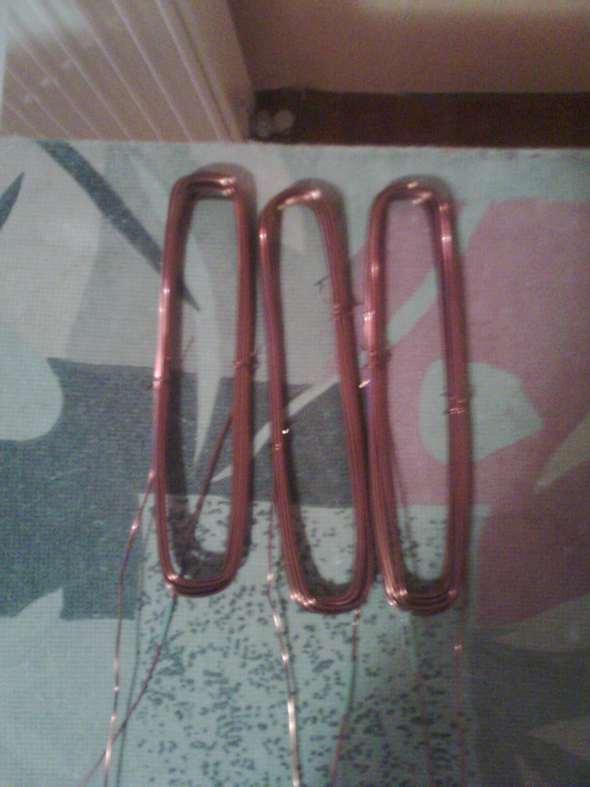

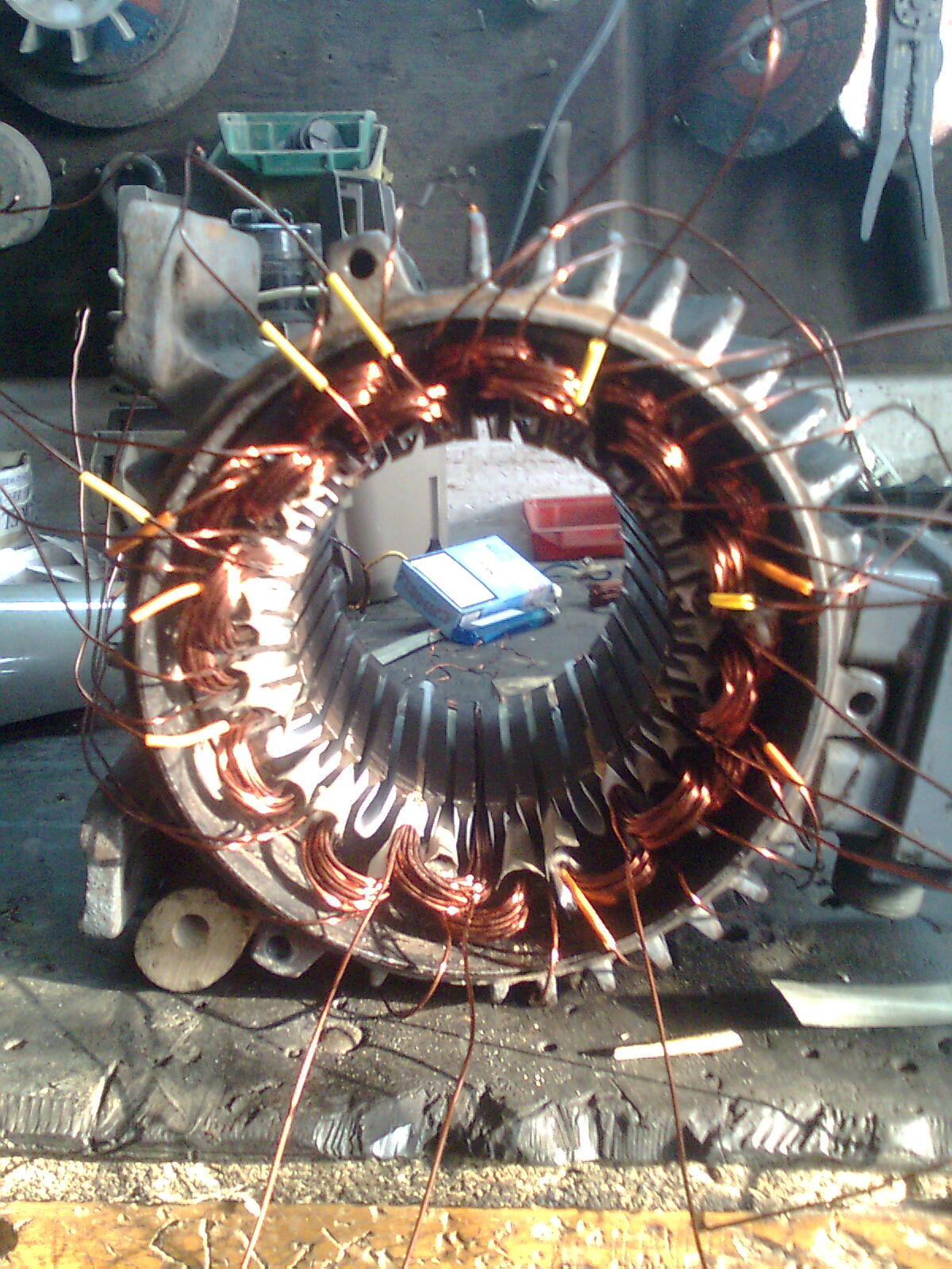

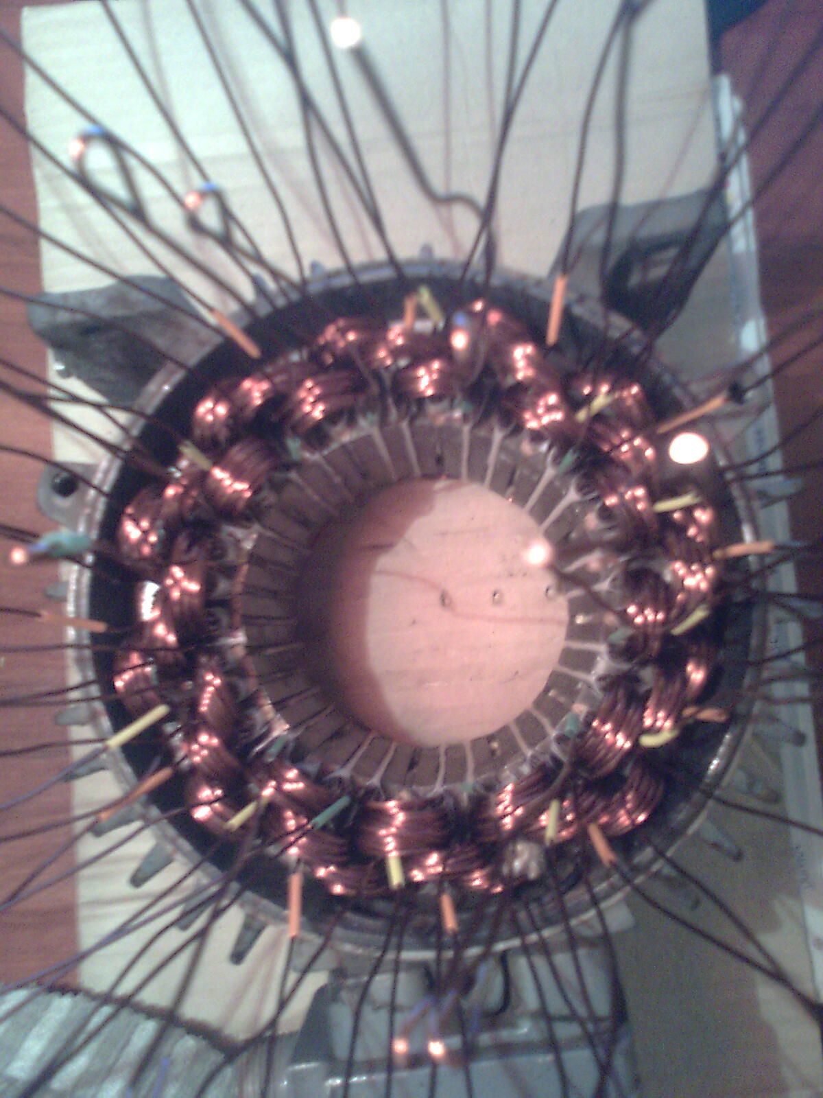

Do budowy prądnicy użyłem spalonego silnika 3kW szje34a, 36 żłobków, stojan średnicy 105 mm, długości 100 mm, oryginalny wirnik średnicy 104 mm i długości 100 mm. W założeniach prądnica ma ładować baterię akumulatorów 400 Ah 12V.W silniku pierwotnie znajdowało się w każdym żłobku 35 zwojów drutu 1,15 mm. Stare uzwojenie usunąłem ( odzysk 50 PLN na złomie). Wirnik został przetoczony do średnicy 93 mm. Dodatkowo w miejscach klejenia magnesów, pilnikiem lekko spłaszczyłem powierzchnie wirnika, aby magnesy lepiej przylegały do powierzchni. Użyłem magnesów neodymowych N38 24 sztuki o wymiarach 40x18x10 (takie miałem z odzysku z amerykanki), do klejenia magnesów użyłem kleju Technicoll cyjanoakrylowego sekundowego, a do częściowego wypełnienia szczelin tej samej firmy epoksydowego 7710, magnesy kleiłem z pomocą modełka wyciętego z panela podłogowego,
.odległość między magnesami 3,8 mm. Pierwsze przykleiłem magnesy o biegunach S 6x2 jeden za drugim w odległości 10 mm), a następnie w ten sam sposób przykleiłem bieguny N. Magnesy przyklejone ze skosem 5?. Do uzupełnienia pozostałej części szczelin użyłem pasków maty szklanej oraz żywicy epoksydowej. Najpierw na końcach magnesów przykleiłem podwójne krążki z maty szklanej co zapobiegało wylewaniu się żywicy. Po utwardzeniu żywicy była próba wirnika. Bardzo ciasno wchodził w stojan, a siła magnesów była tak duża, że wyrywała wirnik z rąk. Szczelina na rantach magnesów była zbyt mała, więc postanowiłem zaokrąglić brzegi magnesów. Do tego celu użyłem papieru ściernego do metalu oraz klocka drewnianego. Cztery godziny szlifowania (magnesy są bardzo twarde i kruche o czym należy pamiętać), po czym dokładnie oczyściłem wirnik z opiłków. Kolejna próba, wirnik z nowym kształtem pasował jakby był z fabryki. Magnesy zabezpieczyłem cienką warstwą lakieru wodoodpornego. Szczelina między wirnikiem a stojanem 0,7 mm.Zdecydowałem, że nawinę cewki drutem 1,20 mm po 18 zwojów na cewkę. Stojan przezwoiłem stosując 12 cewek na fazę, tak, że w jednym żłobku są dwa boki cewek różnych faz. Cewki łączyłem P+P, K+K. Cewki wkładałem warstwami, pierwsza, druga, a na końcu trzecia faza (mogłem wsypać po kolei i wyszedł by ładny warkocz, a tak troszkę szpetnie to wygląda.Cewki faz w każdym żłobku oddzielone przekładkami, po połączeniu zalakierowane i całość wygrzana w piecu. Z prądnicy wyprowadzonych jest 6 przewodów do kojarzenia trójkąt gwiazda. Na razie połączyłem w gwiazdę. W miedzy czasie wyciąłem laserowo głowicę z blachy grubości 5 mm do której została przyspawana tuleja długości 75 mm z otworem średnicy 28 mm i śrubą kontrującą na wał wirnika.

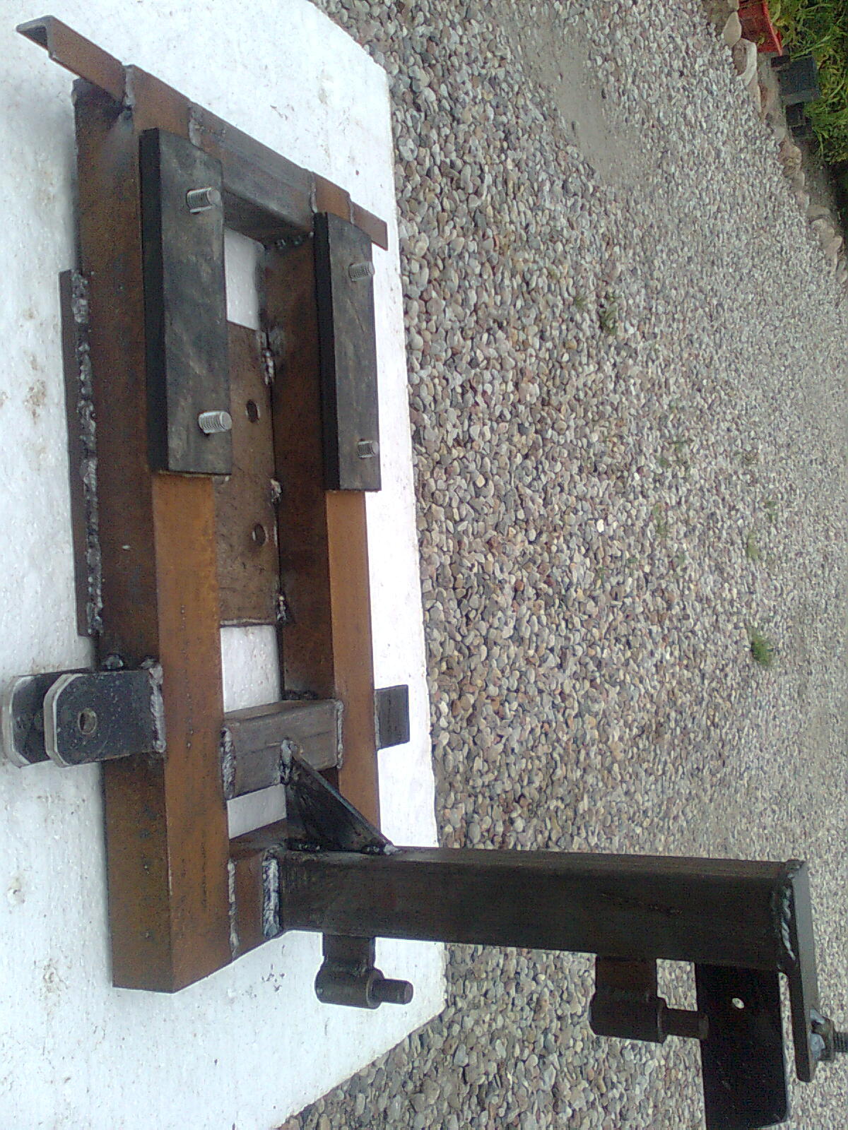

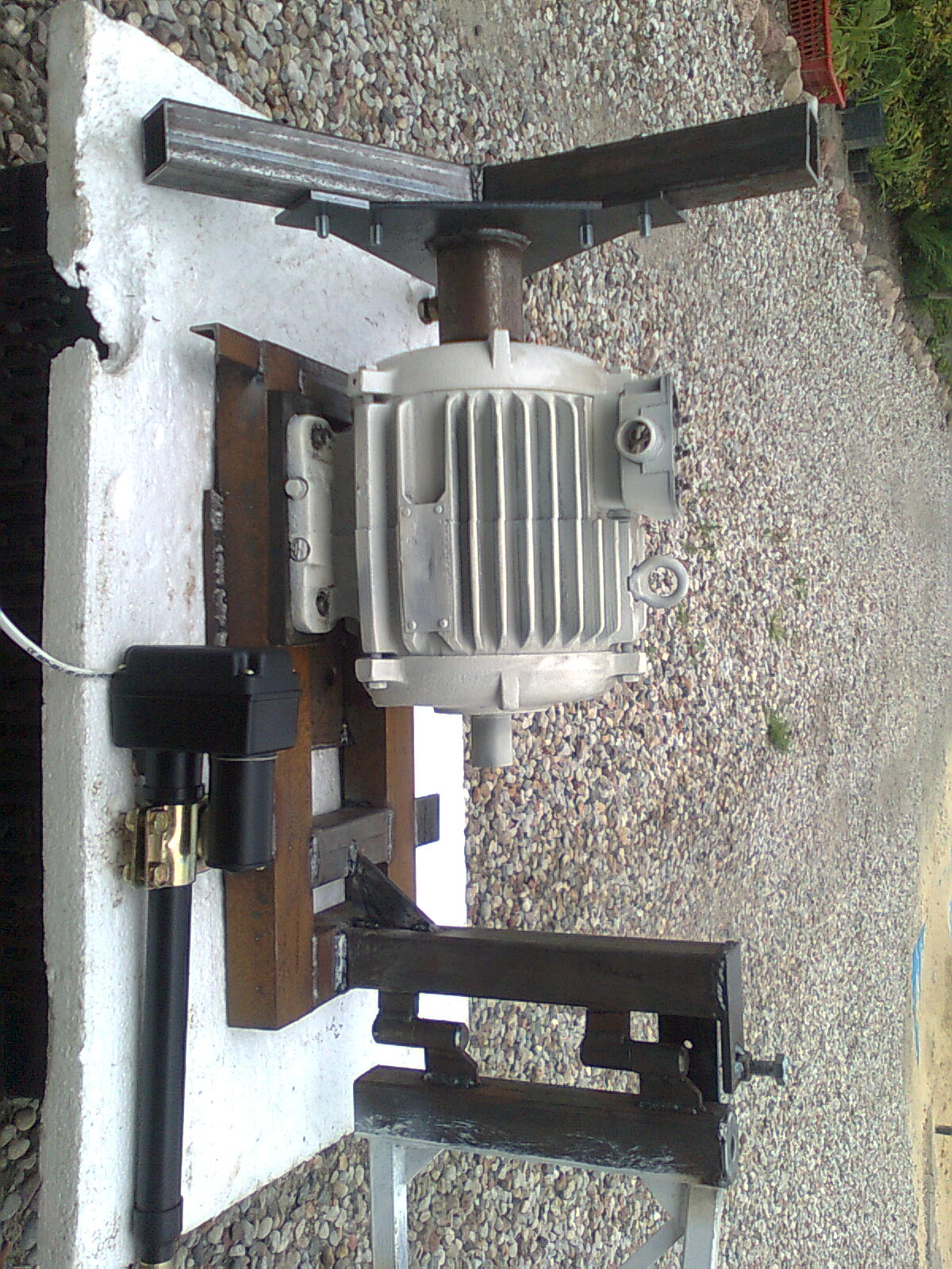

Po tym przyszedł czas na głowicę. Wykonałem ja z ceownika 50 mm, podstawa pod oryginalne mocowanie silnika, pod mocowanie dałem dodatkowo gumę z pasa transmisyjnego aby wygłuszyć "mruczenie" prądnicy.

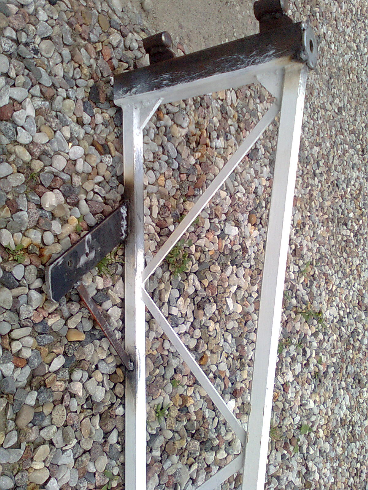

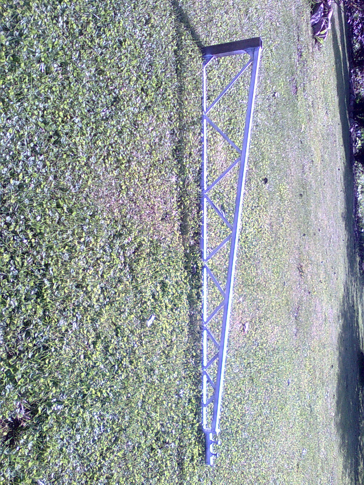

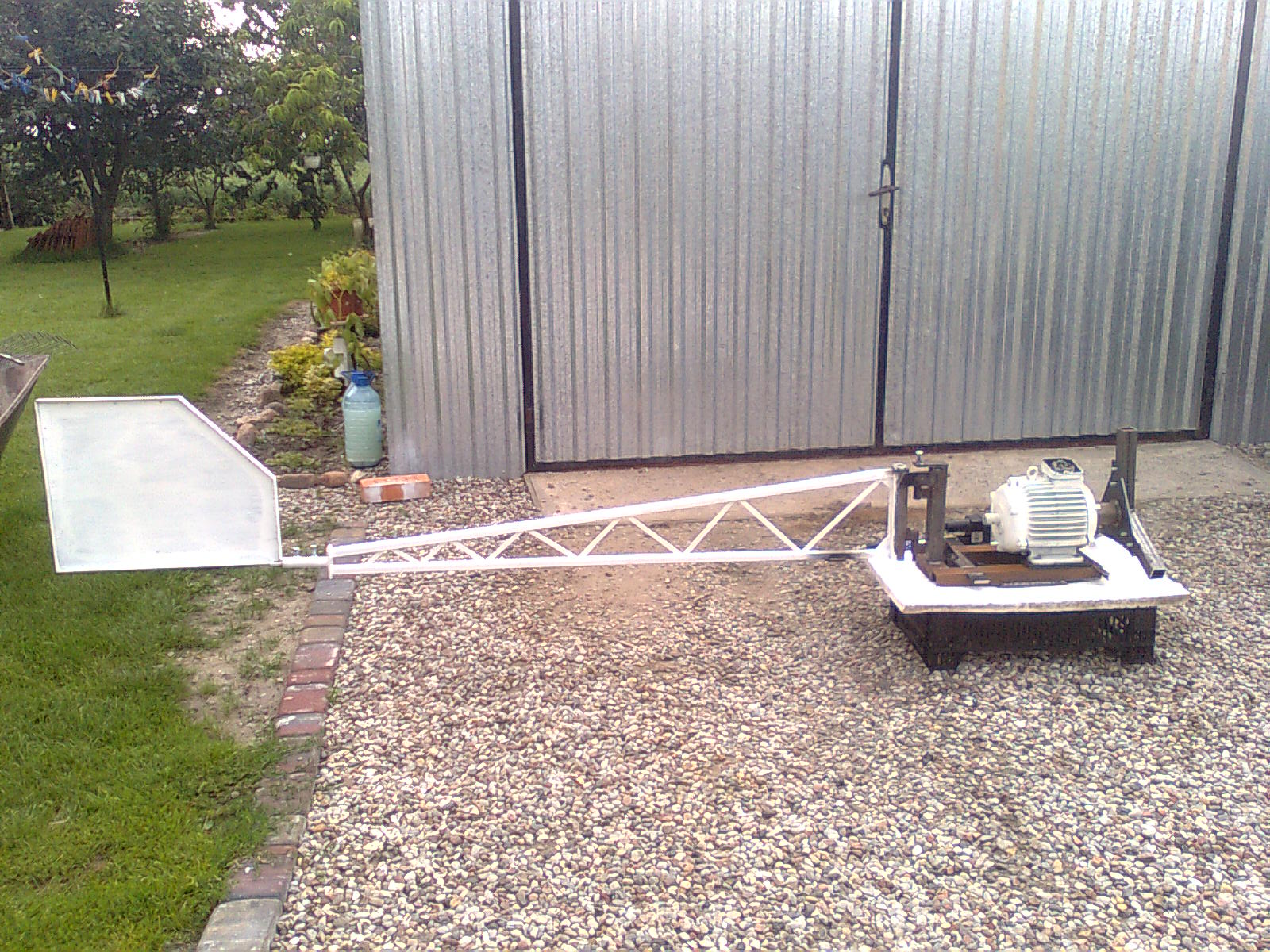

. Mocowanie ogona z kształtownika 40 mm ścianka 3mm. U dołu wzmocnienie, aby mocowanie było stabilne. Do kształtownika przyspawane dwa zawiasy (takie od bram)fi 12mm. U góry z boku przyspawałem ogranicznik aby ogon nie odchylał sie w druga stronę (pałskownik 50mm gr. 6mm. Z góry dospawałem nakrętkę 10 aby śrubą plus kontra zabezpieczyć zawiasy przed unoszeniem sie do góry (ogon przy drganiach mógłby spaść).Ogon wykonany: mocowanie kształtownik 40mm, ramiona kształtownik 20mm, długość 1200mm, kratownica wykonana z płaskownika 10 mm, z tyły przyspawana rórka ? cala z dwiema śrubami kontrującym, tak, że sam ster jest wymienny.

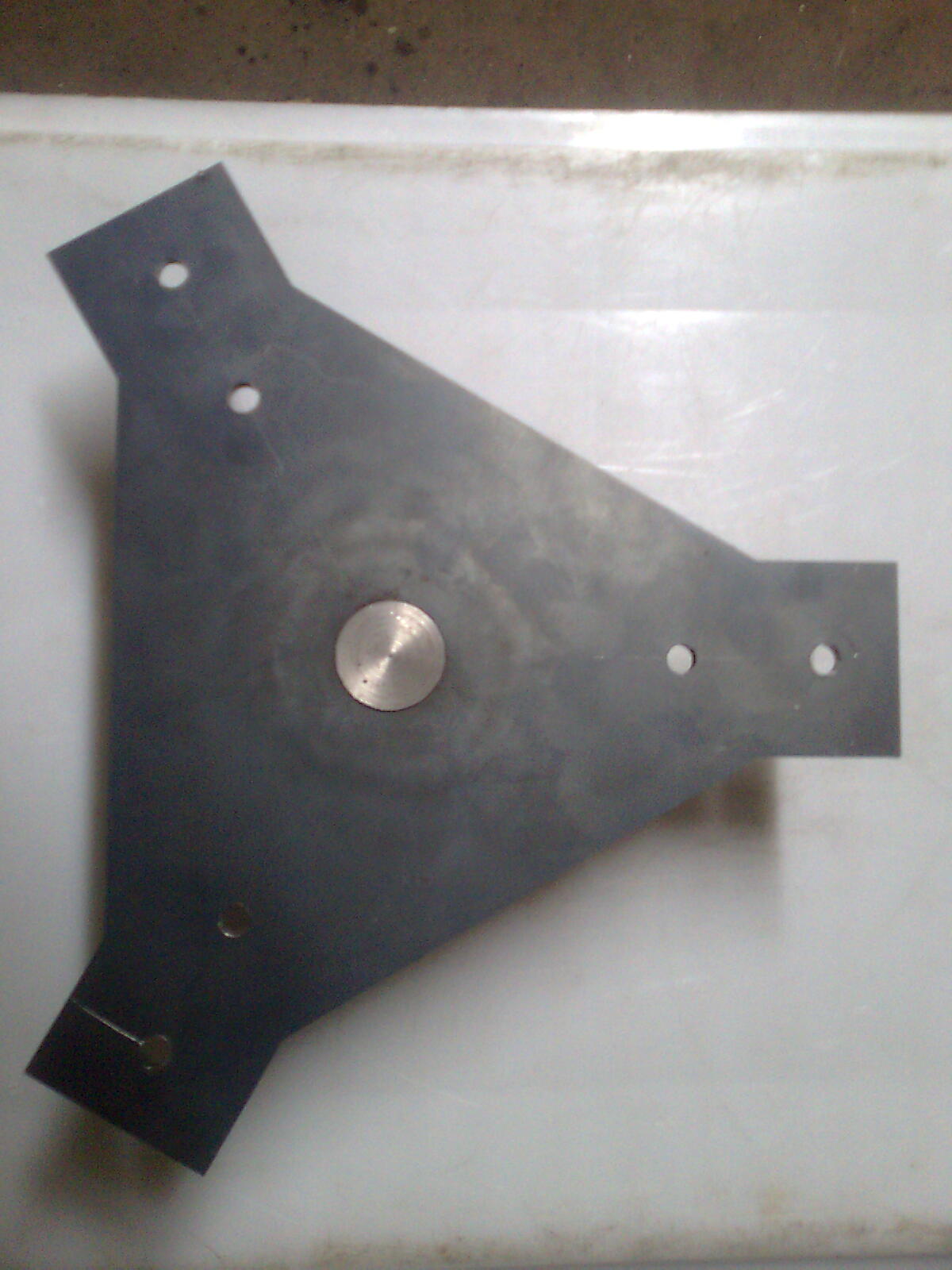

Mocowanie do siłownika z płaskownika 50mm, przyspawany pod kątem, dopasowany do wysuwu siłownika.Do głowicy przykręcone są mocowania do śmigieł wykonane z kształtownika 40mm grubościennego, rozmieszczone pod kątem 120?. Do tych uchwytów akurat wchodzi rura 1',a to dlatego, że rure w środku kształtownika mogę obracać i regulować kąt natarcia łopat smigła.
Tak wygląda złożony w całośc bez obudowy.

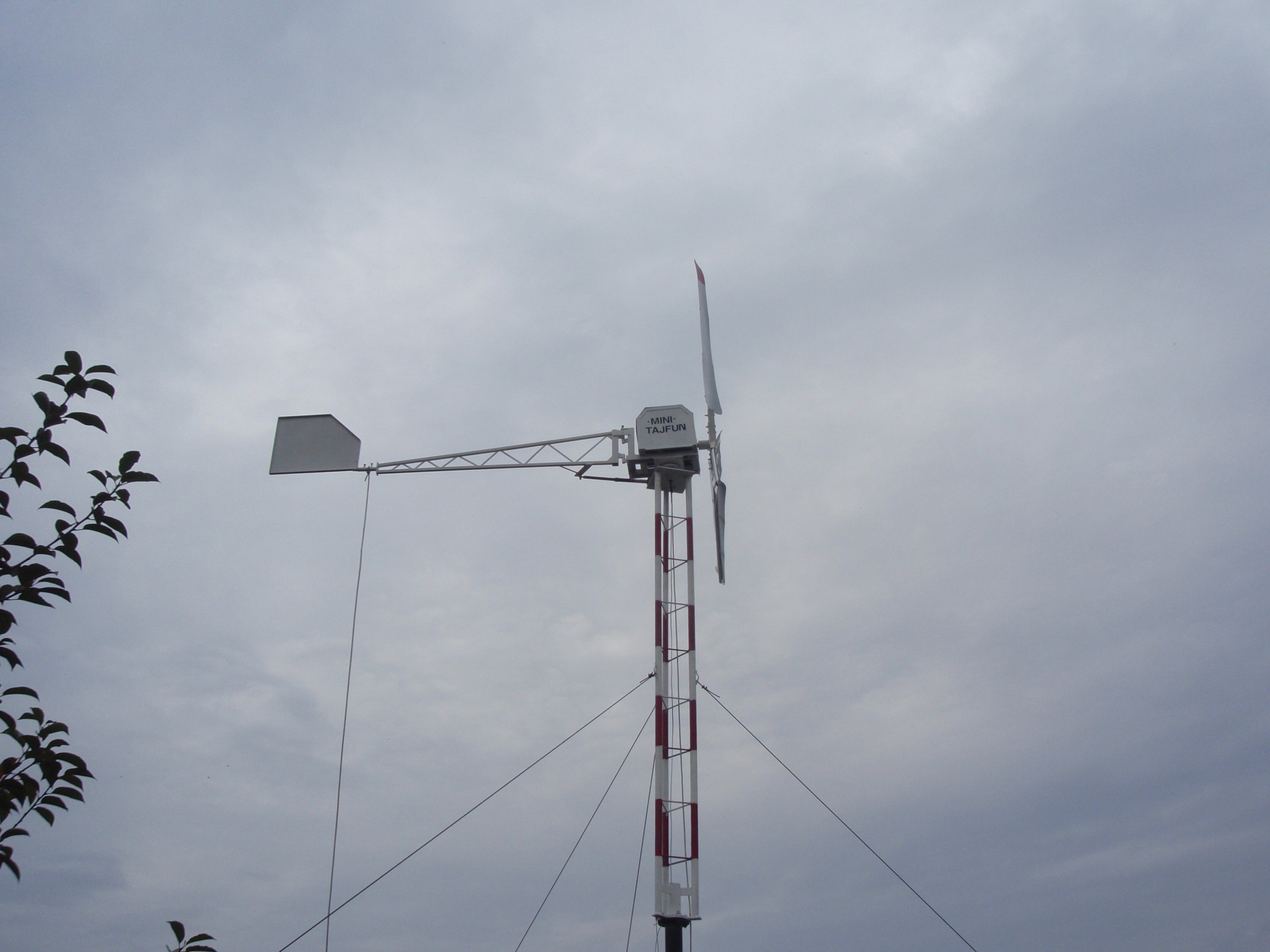

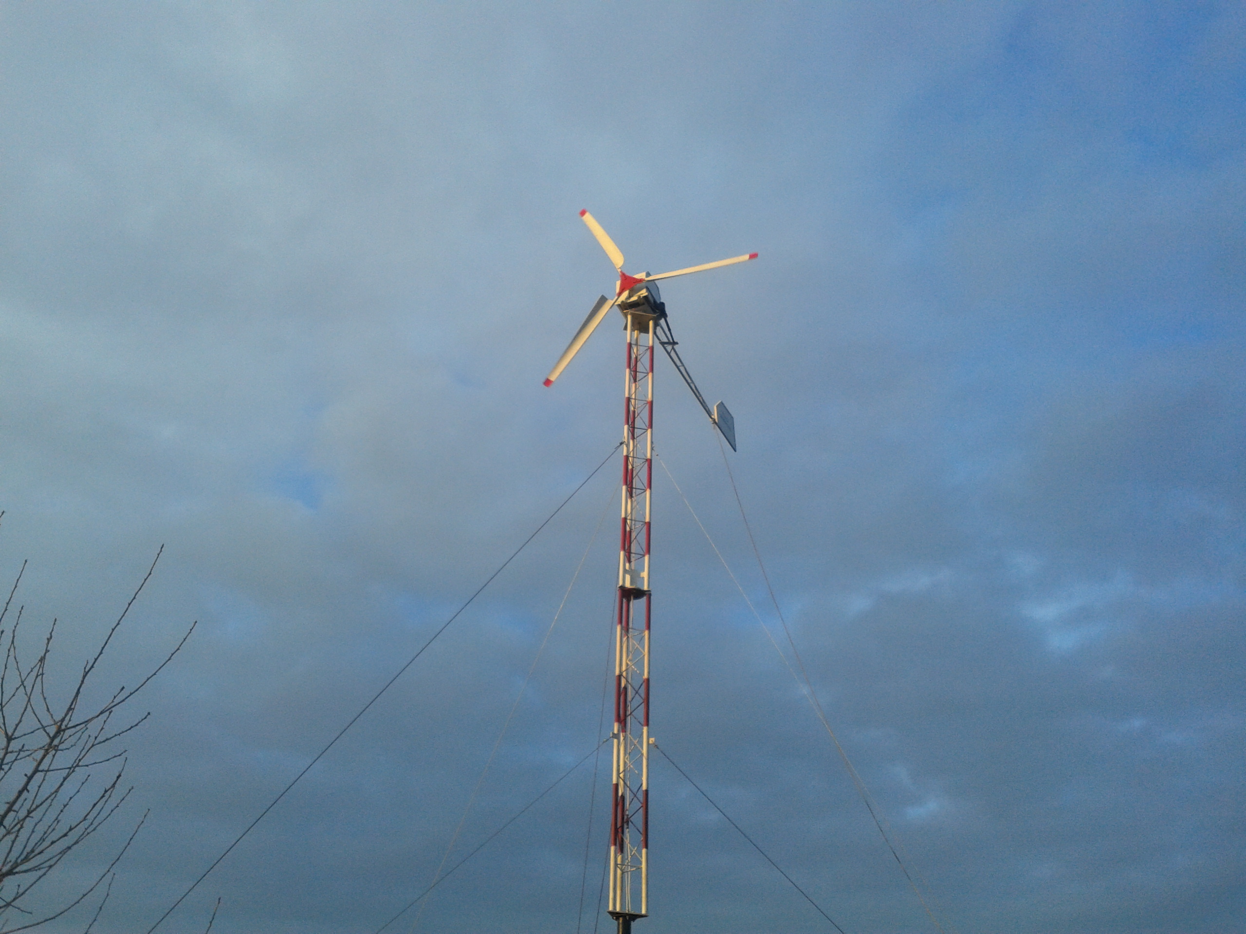

A tak wygląda po umieszczeniu na maszcie

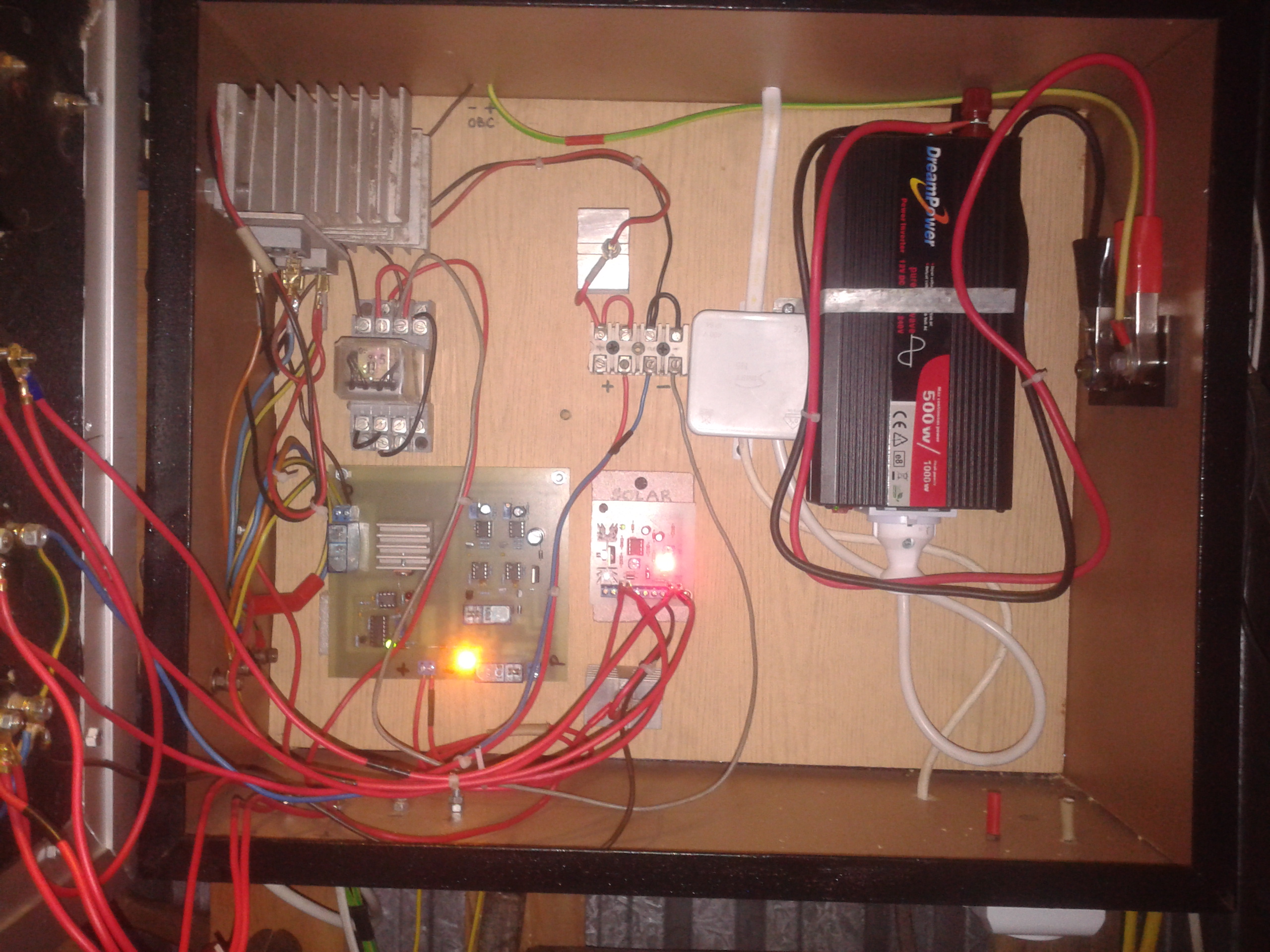

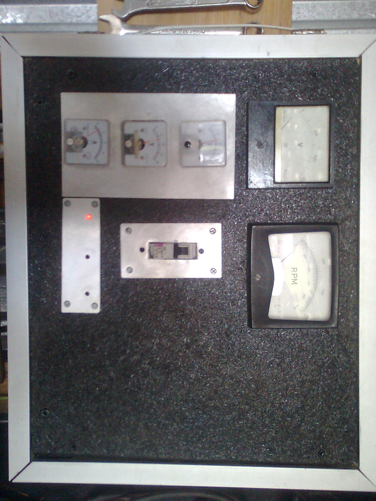

Tak wygląda moja szafa sterowni

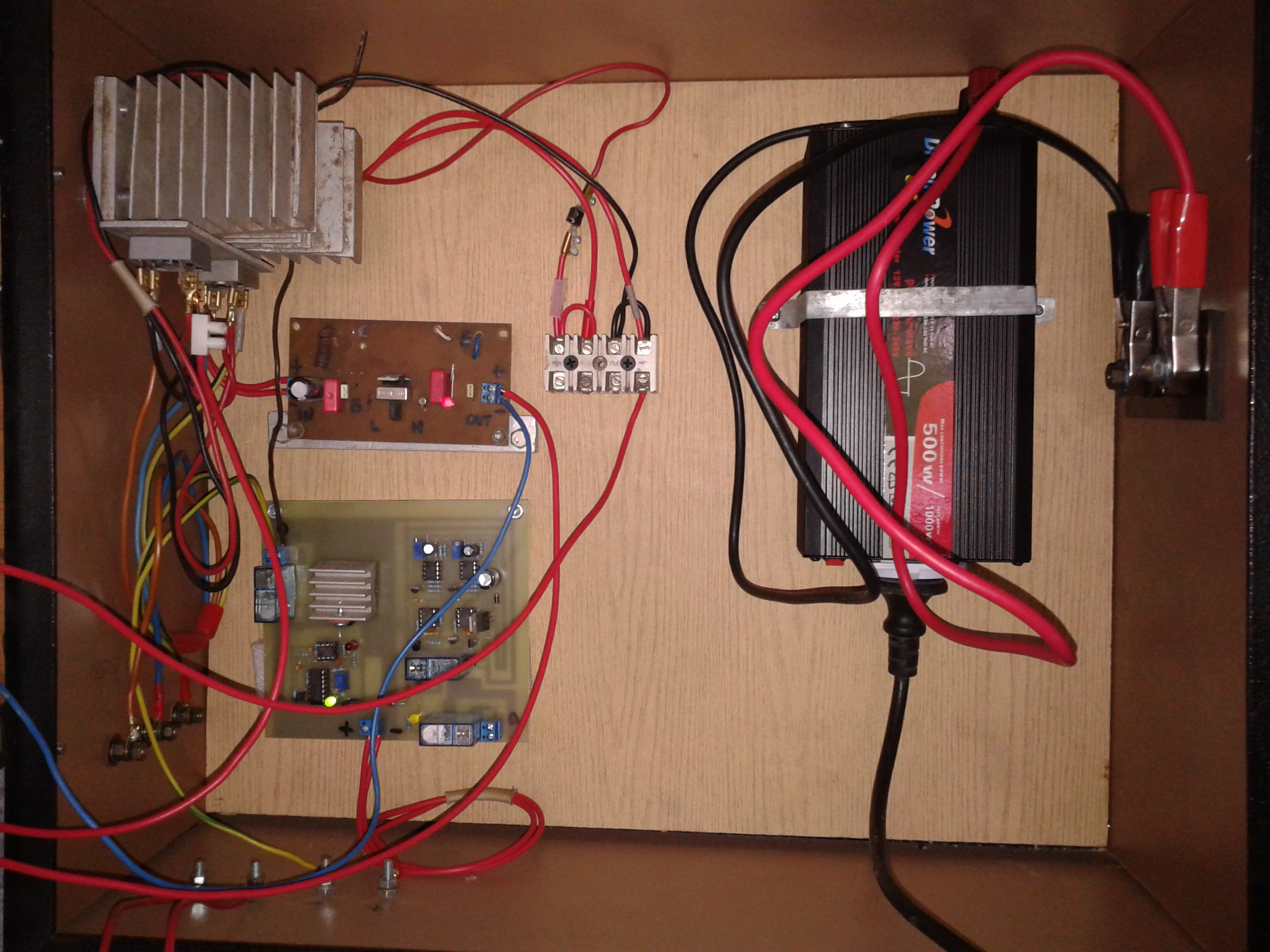

Teraz środek

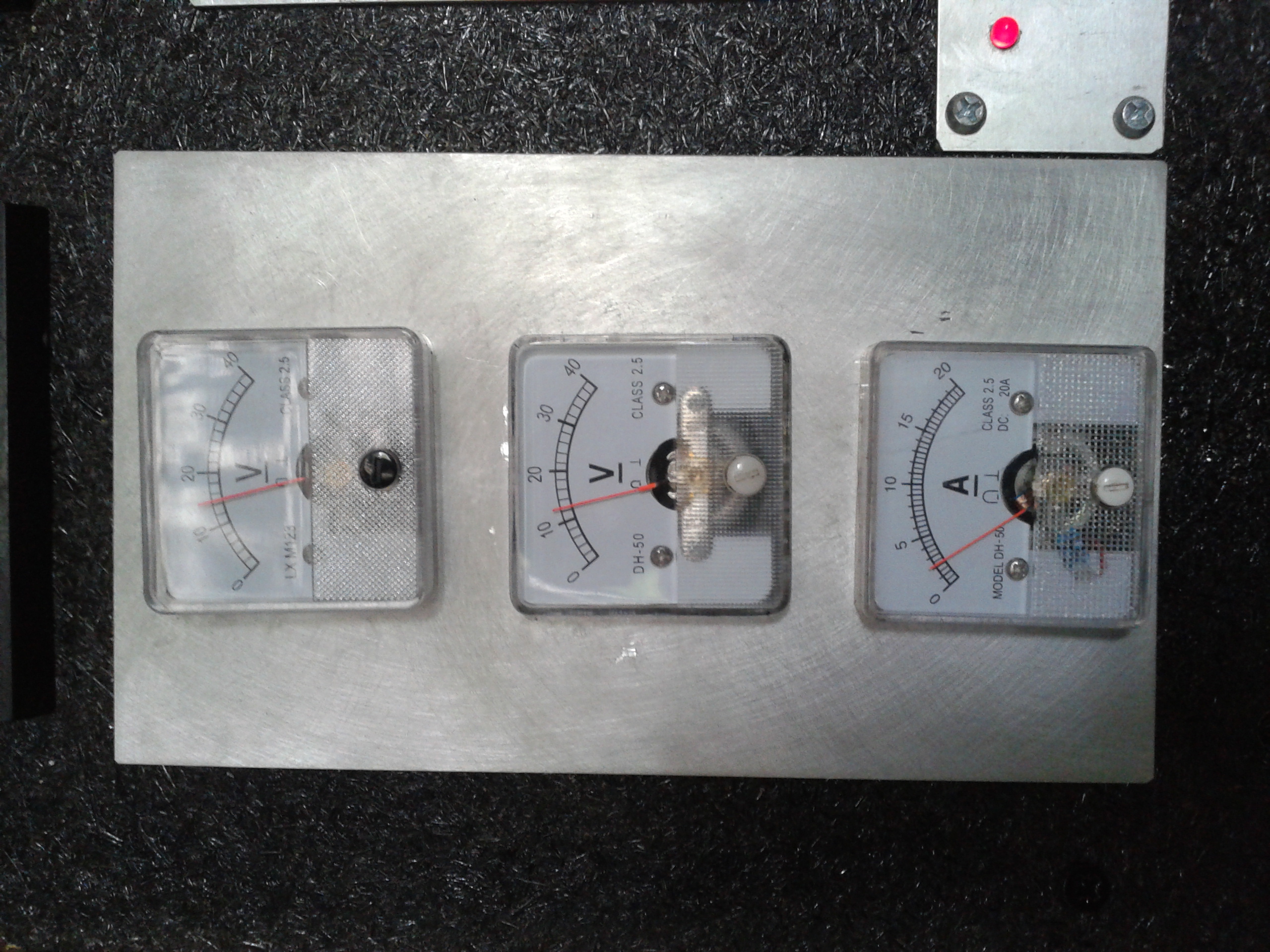

Wskaźniki
No i pięknie ładuje moje akumulatorki. Reszte dodam później.

Dzisiaj do sterowni zamontowałem sterownik do baterii fotowoltaicznej, diody zabezpieczające z radiatorami, aby nie uszkodzić panela oraz dodatkowy stycznik R-15 do załączania obciążenia, gdyż oryginalny na sterowniku mógłby się szybko wypalić przy hybrydowym połączeniu wiatraka i baterii. Musze jeszcze dodać APZ dla pełnej automatyki zasilania oraz sterownik do "łamania" ogona, wtedy sterownia będzie ukończona.
