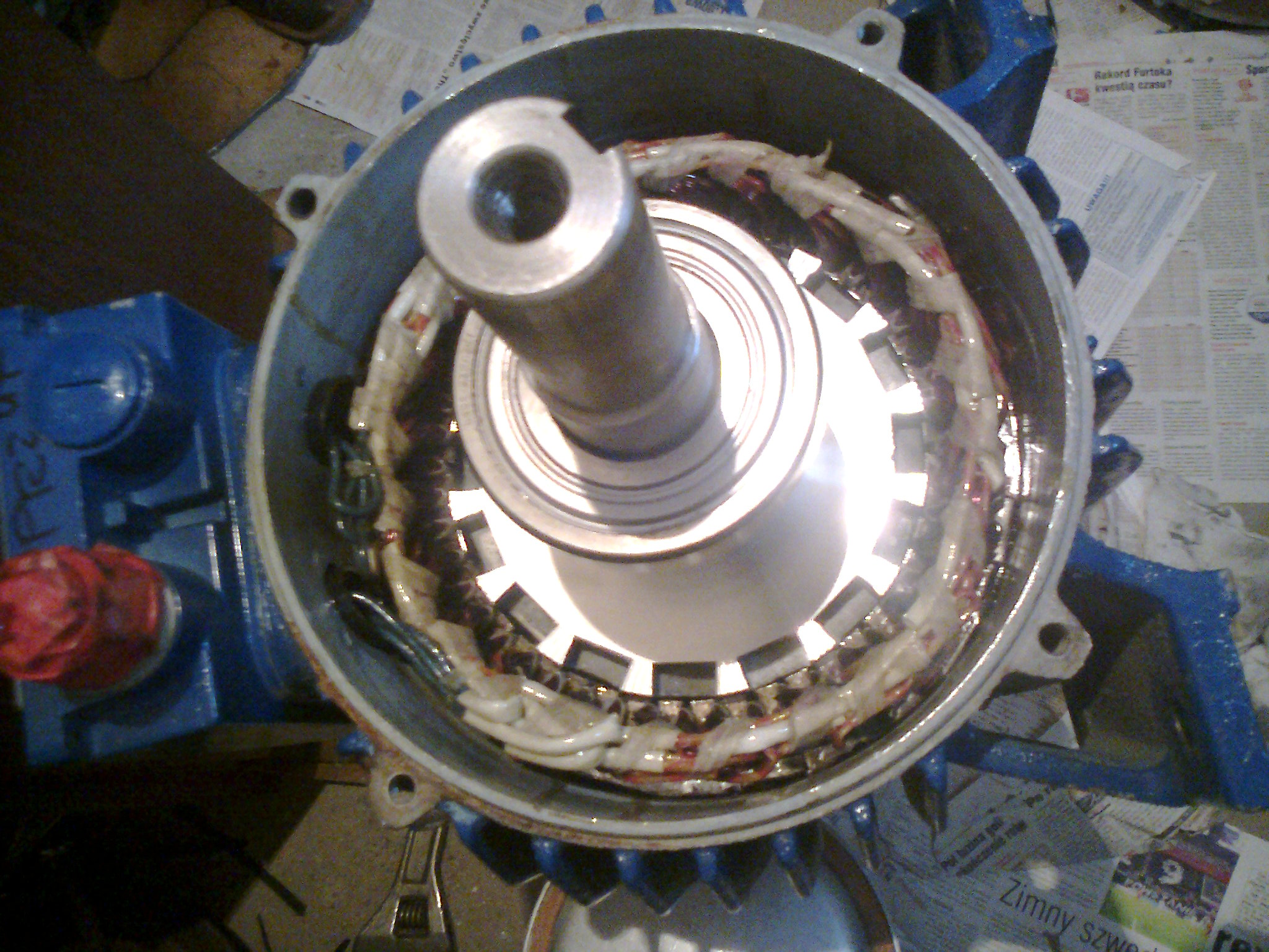

Oto moje dzieło. Prace trwają od jesieni zeszłego roku. Kilka fotek z tamtego okresu. Waga prądnicy 45 kg

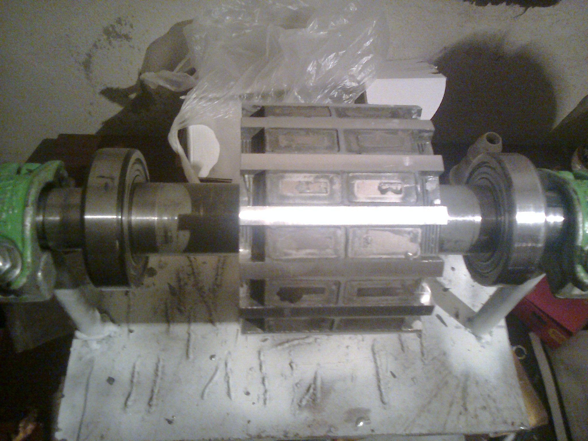

Stojan i magneśnica razem. Prądnica z 8 parami biegunów i 32 magnesami stałymi MPŁ 40 x 18 x 10 / N45 - magnes neodymowy.

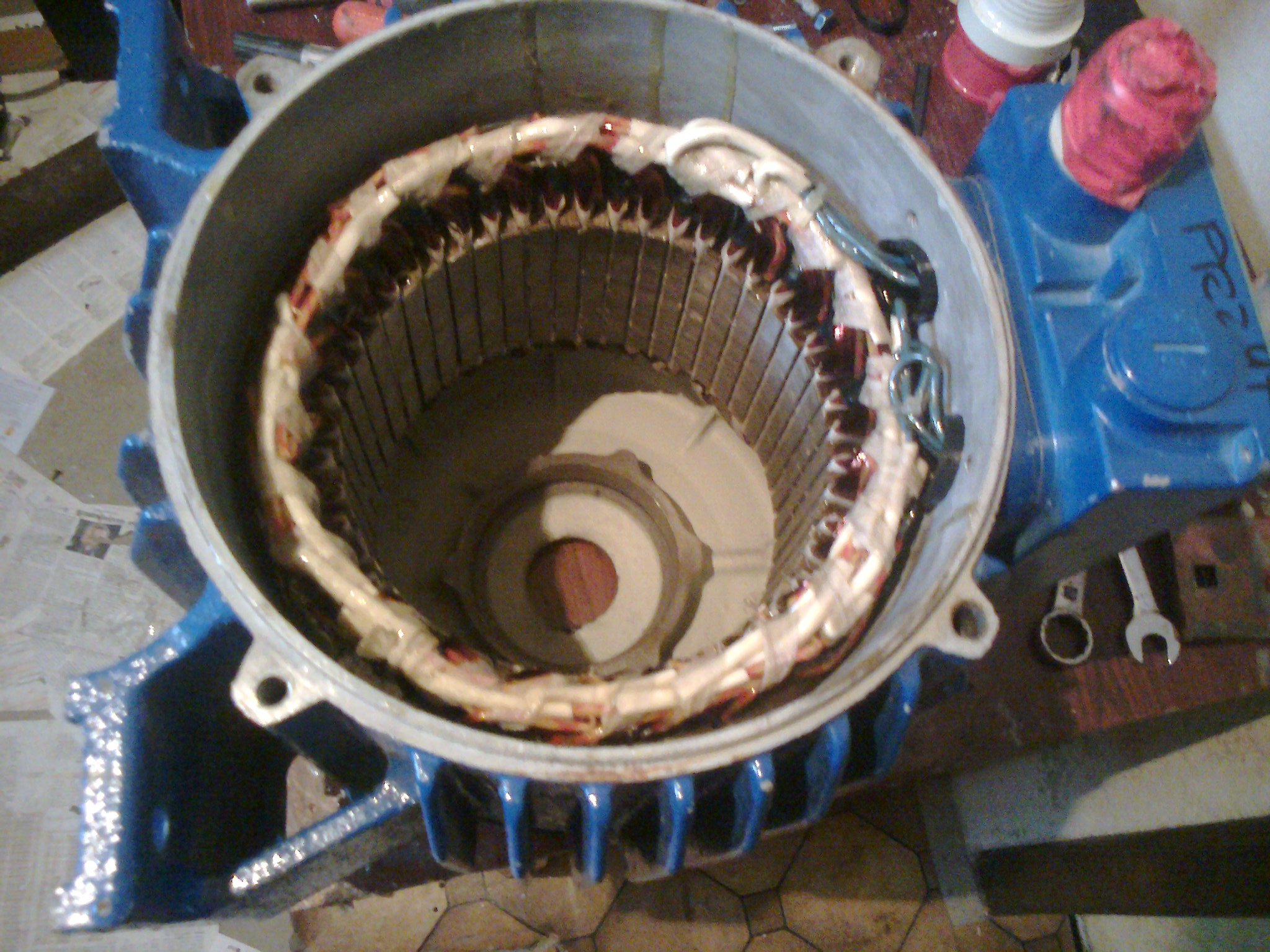

Stojan prądnicy
75 zwojów na jedną cewkę.
magneśnica prądnicy.

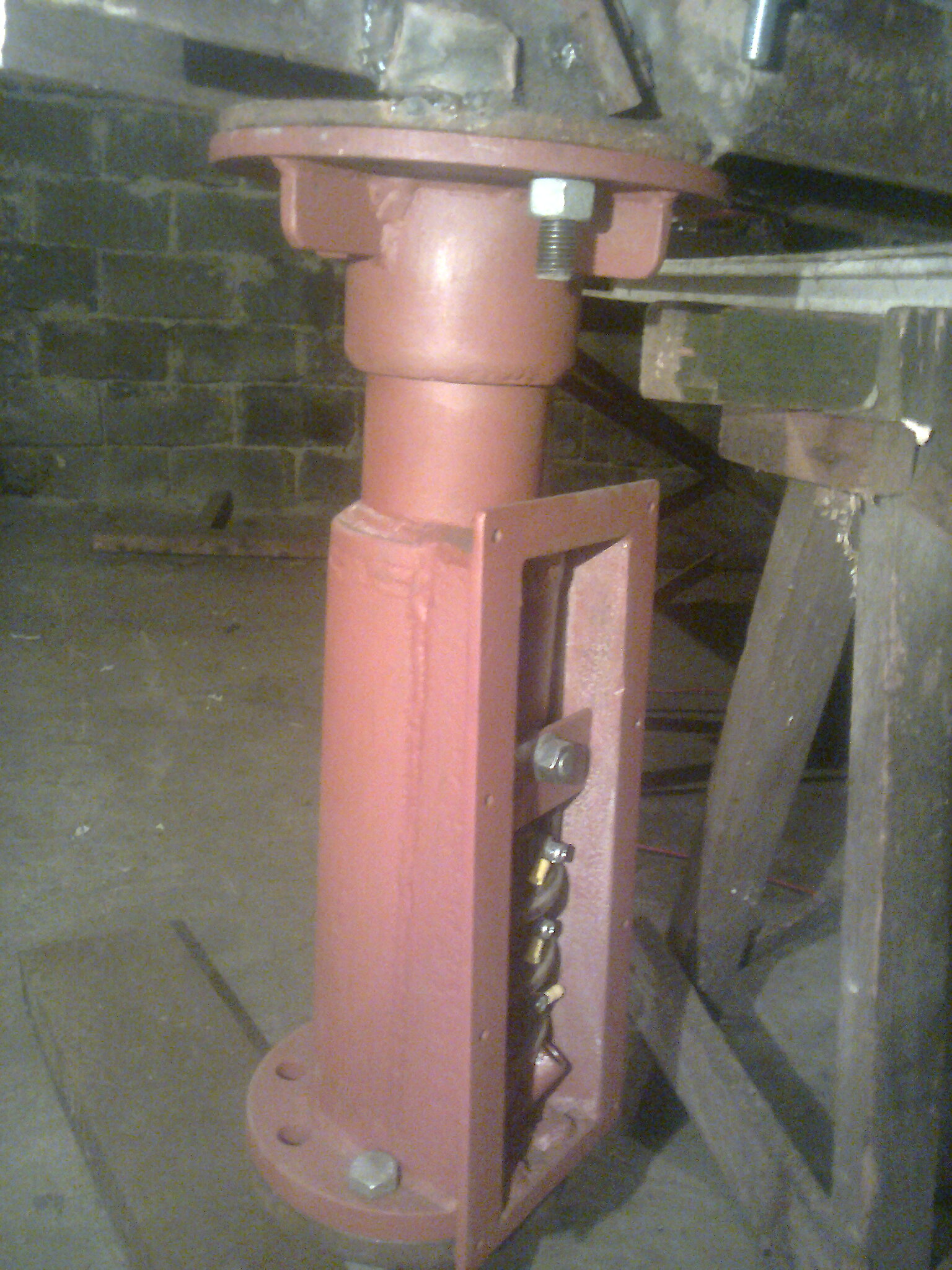

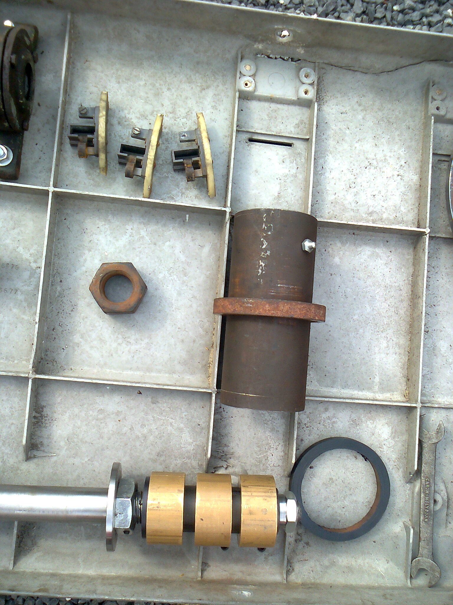

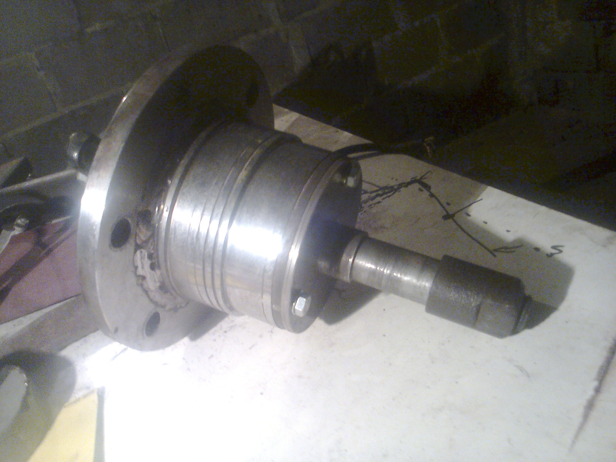

Podstawa obrotnicy i komutator

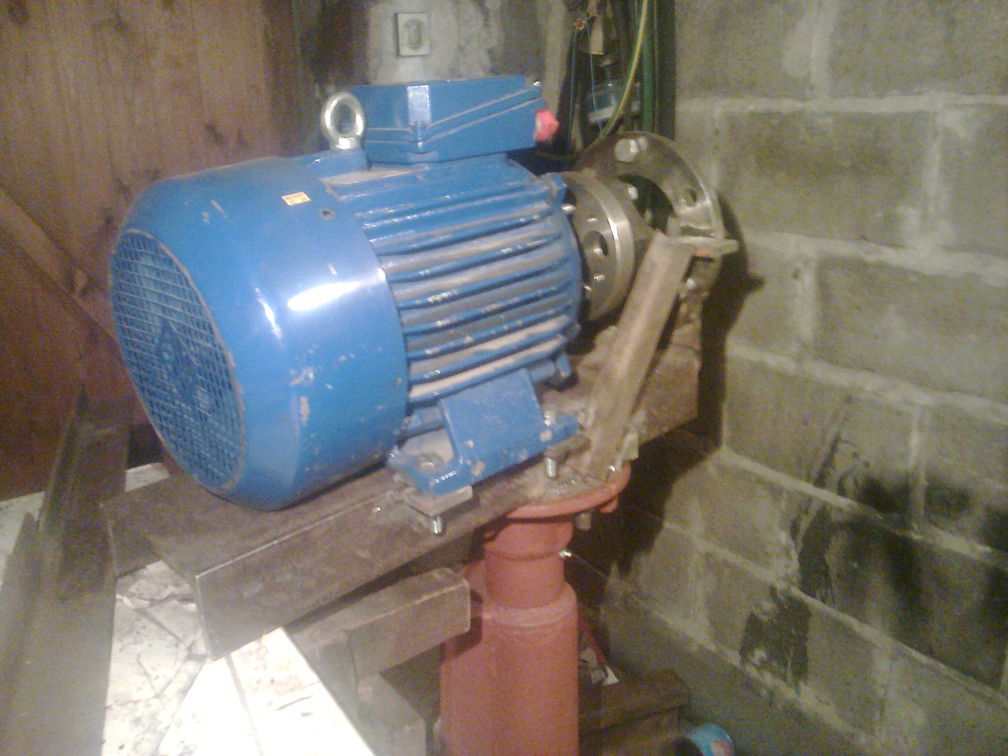

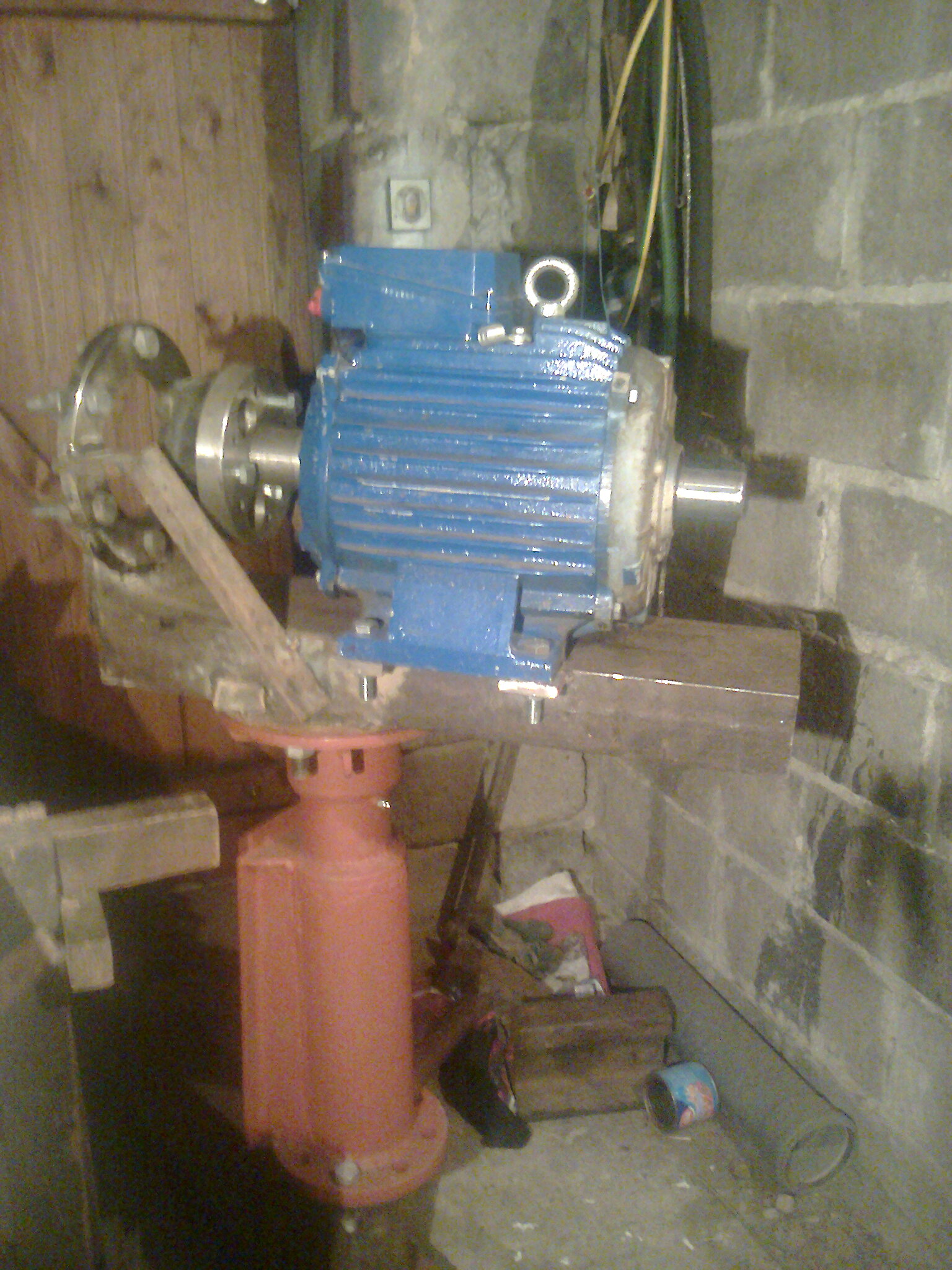

Głowica która będę musiał przeprojektować. Do regulacji prędkości obrotowej zastosuje furling wind turbine , polega na odchyleniu osi wirnika od kierunku wiatru (przy pomocy specjalnej konstrukcji ogona ). Rozwiązanie jest tanie lecz wiąże się z tym że po przekroczeniu pewnej prędkości wiatru energia produkowana przez turbinę spada znacznie. Ale mi to nie przeszkadza bo elektrownia będzie pracowała do max 8 m/s czyli 28,8 km/h prędkości wiatru.
Piasta na której będzie się kręciło koło wiatrowe.
obrotnica i gondola z prądnicą.

Prądnica z 8 parami biegunów i 32 magnesami stałymi - MPŁ 40 x 18 x 10 / N45 - magnes neodymowy

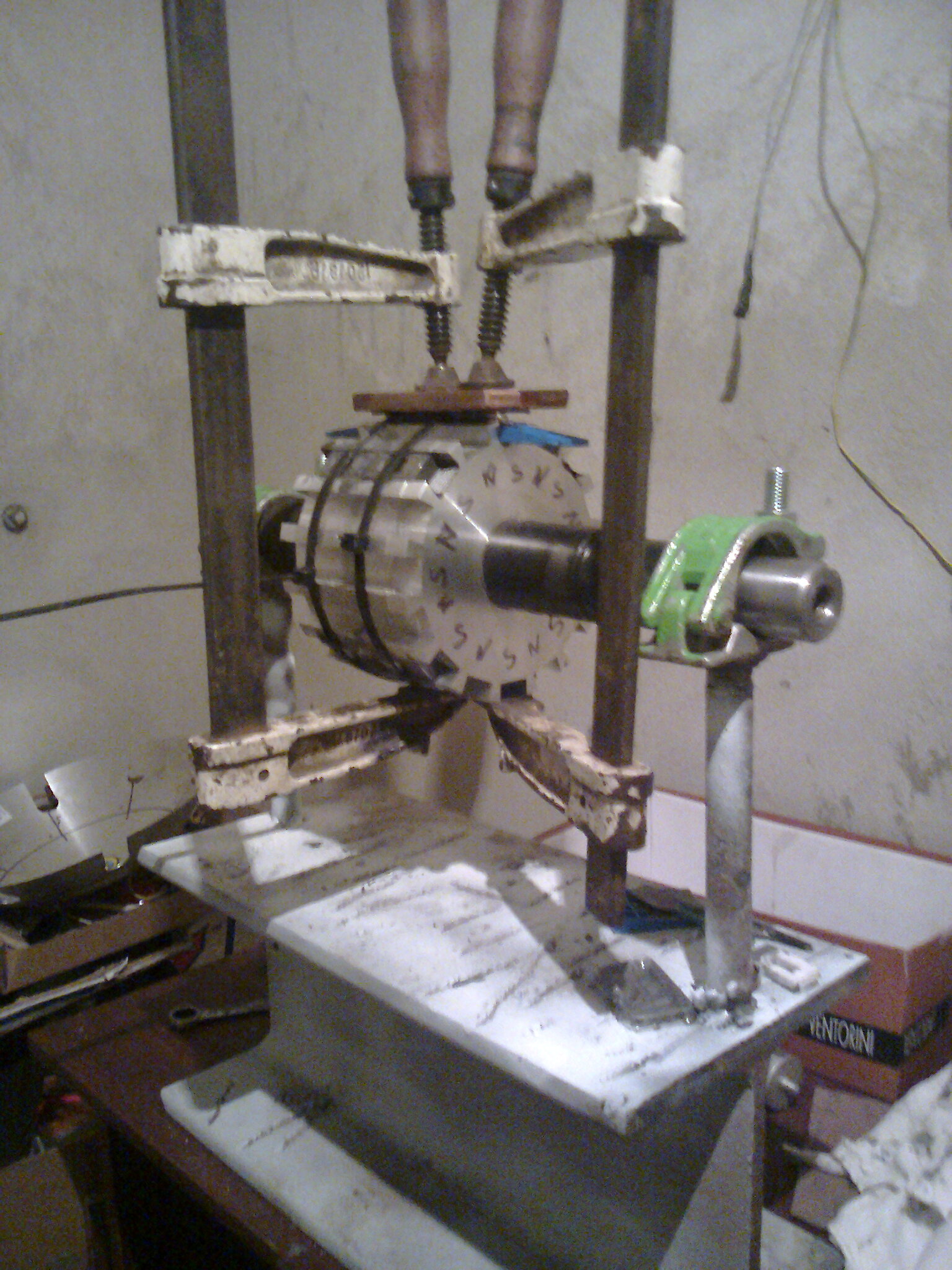

Twornik jest wykonany z Aluminium tz. ma średnice 150 mm i wyfrezowałem 16 rowków pod te magnesy. Wklejanie magnesów trwało ok. 20 dni ponieważ klej epoksydowy "Technicqll metalowt 300kg" który użyłem pełne utwardzenie ma od 24-48 h. Wiec kleiłem i kleiłem :roll: ale mi się nie spieszyło ;).
Zdjęcie z klejenia ;

Zastanawia mnie czy zamknięcie strumienia magnetycznego w wirniku aluminiowym jakimś magnetowodem
pod magnesami nie podwyższyło by osiągów.

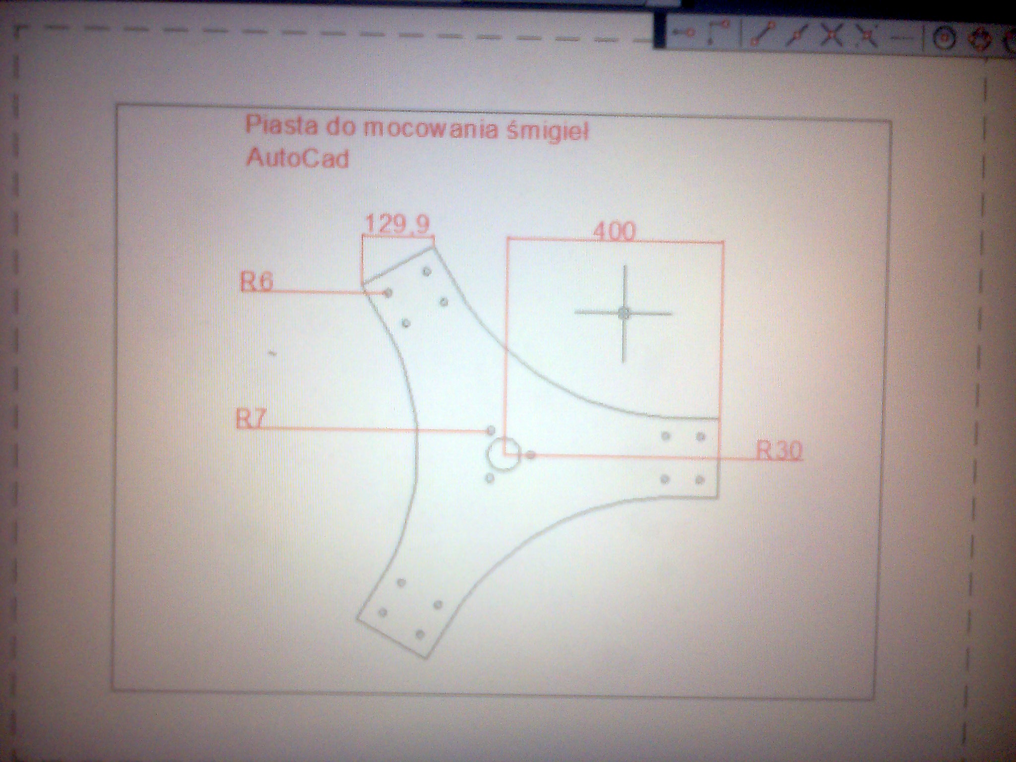

Jeżeli ktoś ma AutoCad to otworzy ten plik. Jest na nim rysunek piasty do mocowania śmigieł tz. koła wiatrowego. Za pomocą wycinarki laserowej zostanie utrwalony w stali tz. będzie w niej wycięty.
Musiałem zrobić zdjęcie ponieważ rozszerzenie dwg zablokowane na tym serwerze.

W prądnicach tarczowych sprzeżenie magnesów na magnetowodzie jest wskazane ponieważ bieguny N i S nie są połączone metalicznie lecz magnetycznie. Ale w prądnicy cylindrycznej wykonanie magnetowodu z ferromagnetyka jakim jest zwykła stal. ? strumień magnetyczny? Taka budowa tylko zwiększy reaktancjie rozproszenia a ta wpływa negatywnie na parametry elektromechaniczne prądnicy. Zastosowanie aluminium pozwala wykorzystać siłę magnetyczną jaka drzemie w samych magnesach. Musisz wiedzieć ze w twornik i stojan tworzą wspólą indukcyjność rozproszenia tz. jeżeli twornik zwiększa indukcyjność to zwiększa się reaktacjia. Napięcie jest większe ale mniejsza jest sprawność takiej maszyny cylindrycznej.

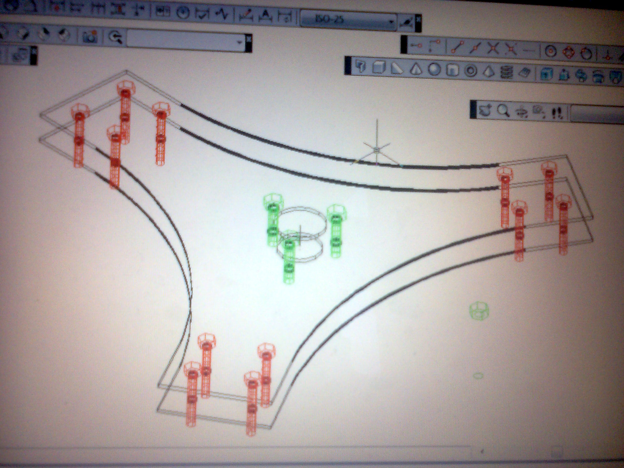

Piasta do mocowania śmigła w 3D wersja AutoCad

Gondola. Widok od tyłu
Obrotnica

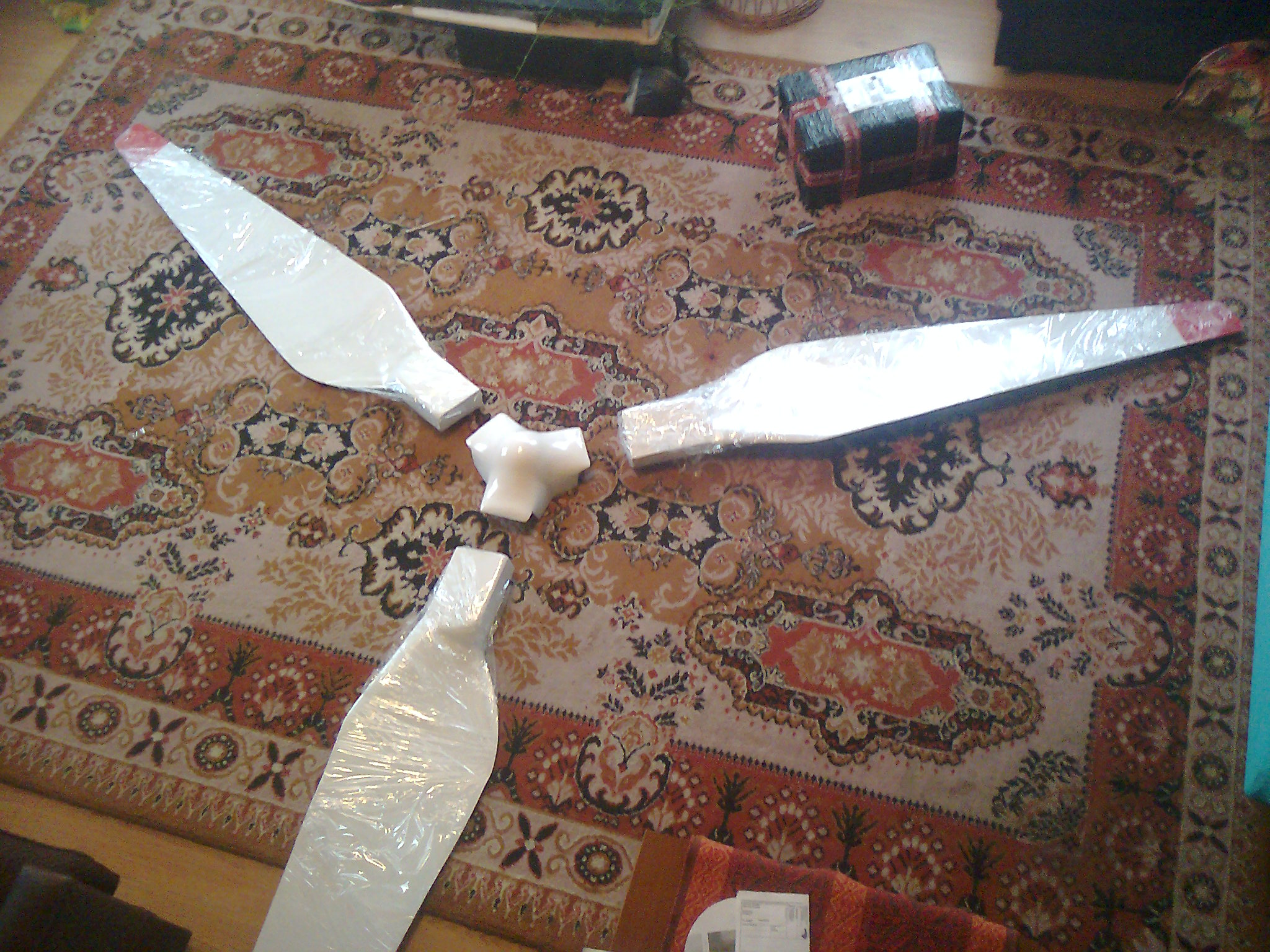

Postprzez SiEm » 03.04.2013, 18:20

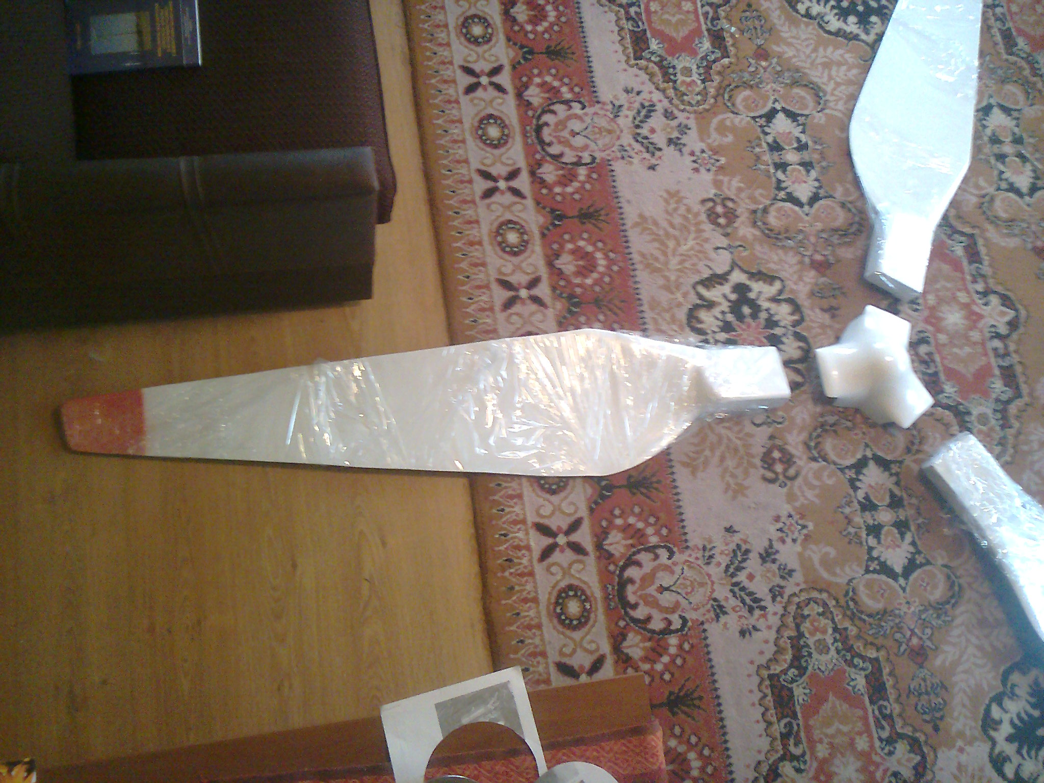

Oto śmigła 3,5m do mego wiatraka

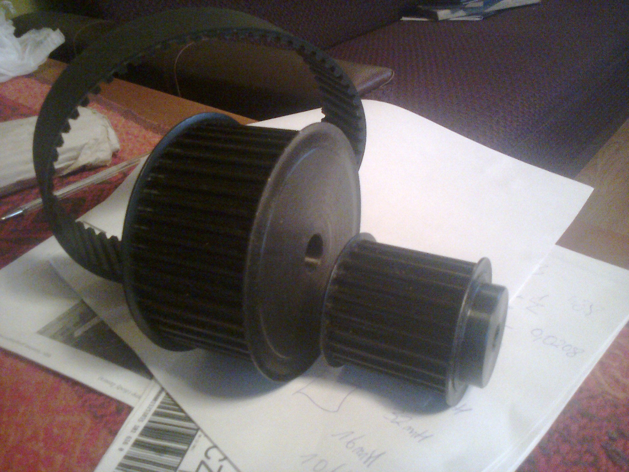

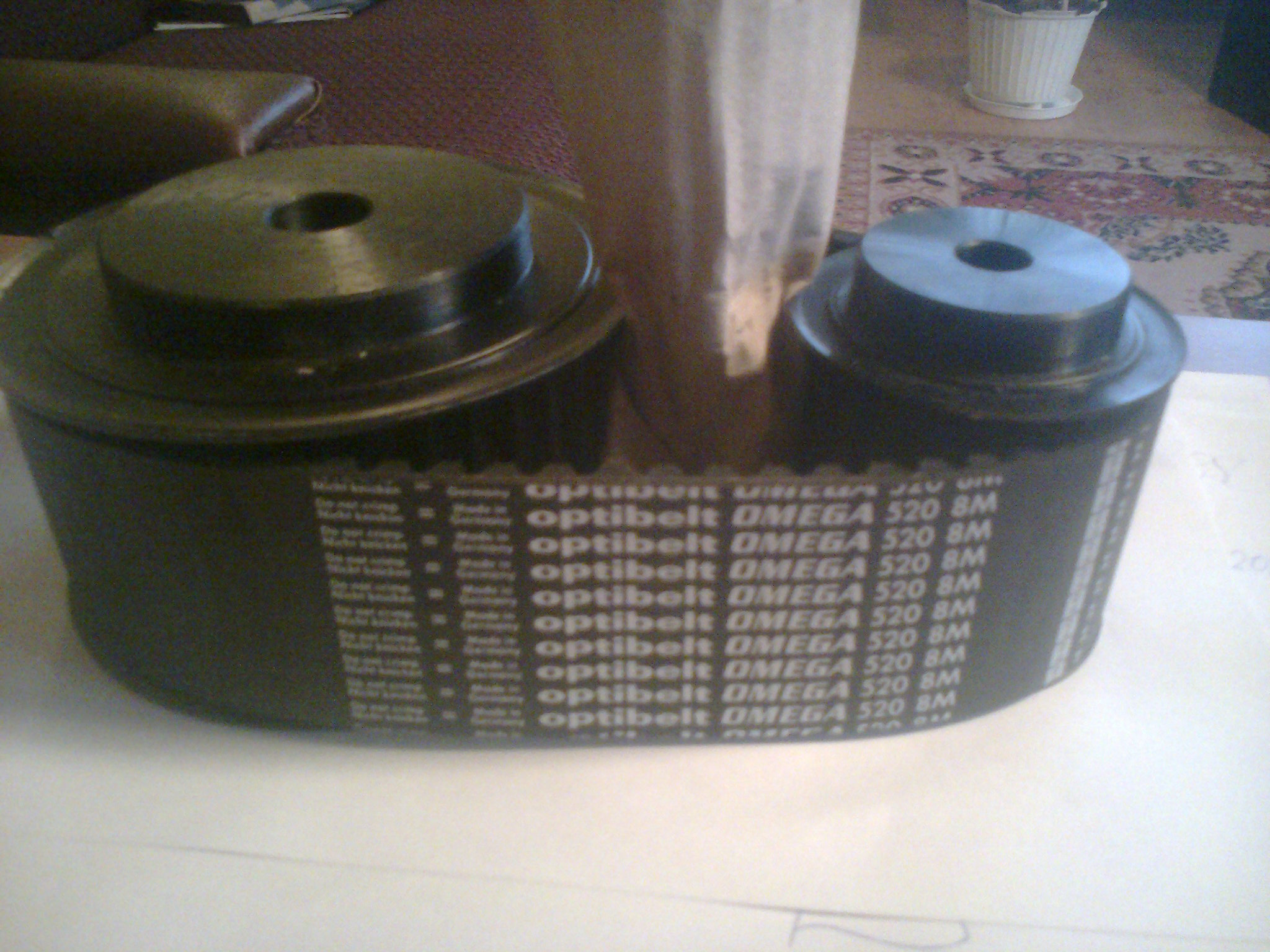

Dziś doszły koła zębate i pasek zębaty. Pasek ma szerokość 50 mm a jego obciążalność na zerwanie to 3600 N czyli 360 kg. Obroty ograniczę za pomocą "mimośród"a przy silnych wiatrach (ponad 8m/s). Przesunięcie osi obrotu wirnika od osi obrotu głowicy to 12cm.
Wrzucam zdjęcia.

Jak montujesz przekładnię pasową to konieczny jest dodatkowy hamulec, oprócz elektromagmetycznego.
Re: Wiatrak 3,5 m
Postprzez SiEm » 05.04.2013, 20:57
Myślałem nad hamulcem, ale zrezygnuje z niego. Nie ma zresztą miejsca na niego. Nie chce zwiększać wagi gondoli. Jutro odbieram arkusz blachy gr. 5mm do cięcia CNC trzeba zrobić mocowanie śmigieł do piasty. Mój tok myślenia teraz kierunkuje na układ energoelektroniczny elektrowni.
Jak sadzicie przekładnia pasowa wytrzyma kilka lat?
