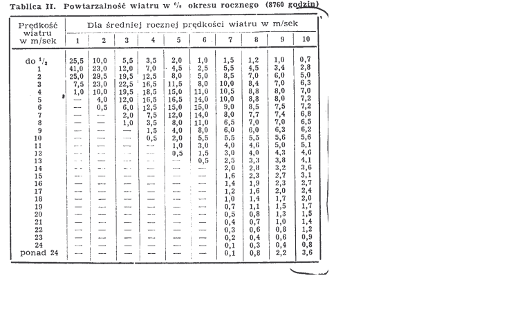

Z kąt takie wyliczenia? Przejrzyj tego pdfa http://www.komel.katowice.pl/ZRODLA/FULL/74/ref_26.pdf
Moc zależy od prędkości wiatru a nie od współczynnika 100W?

Od 3 do 8 m/s obydwie typy turbin HAWT czy VAWT mają prawie identyczne parametry zauważyła ruznica jest powyżej 8 m/s. Zgadzam się, że pozioma turbina ma lepsze parametry od pionowej. Średnia prędkość wiatru w polce wynosi 2,8 m/s w porze letniej i 3,8 m/s w zimie. Wiec wiat powyżej 8 m/s w lecie i zimie to 1- 3.5% rocznych wiatrów. Moim zdaniem czy zbuduję wiatrak o pionowej osi obrotu niema znaczenia.

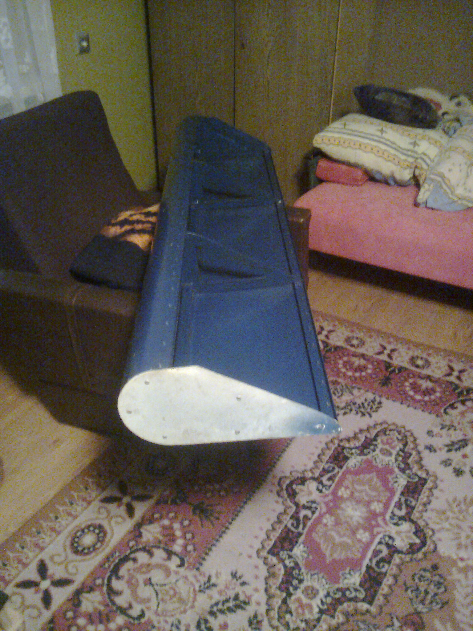

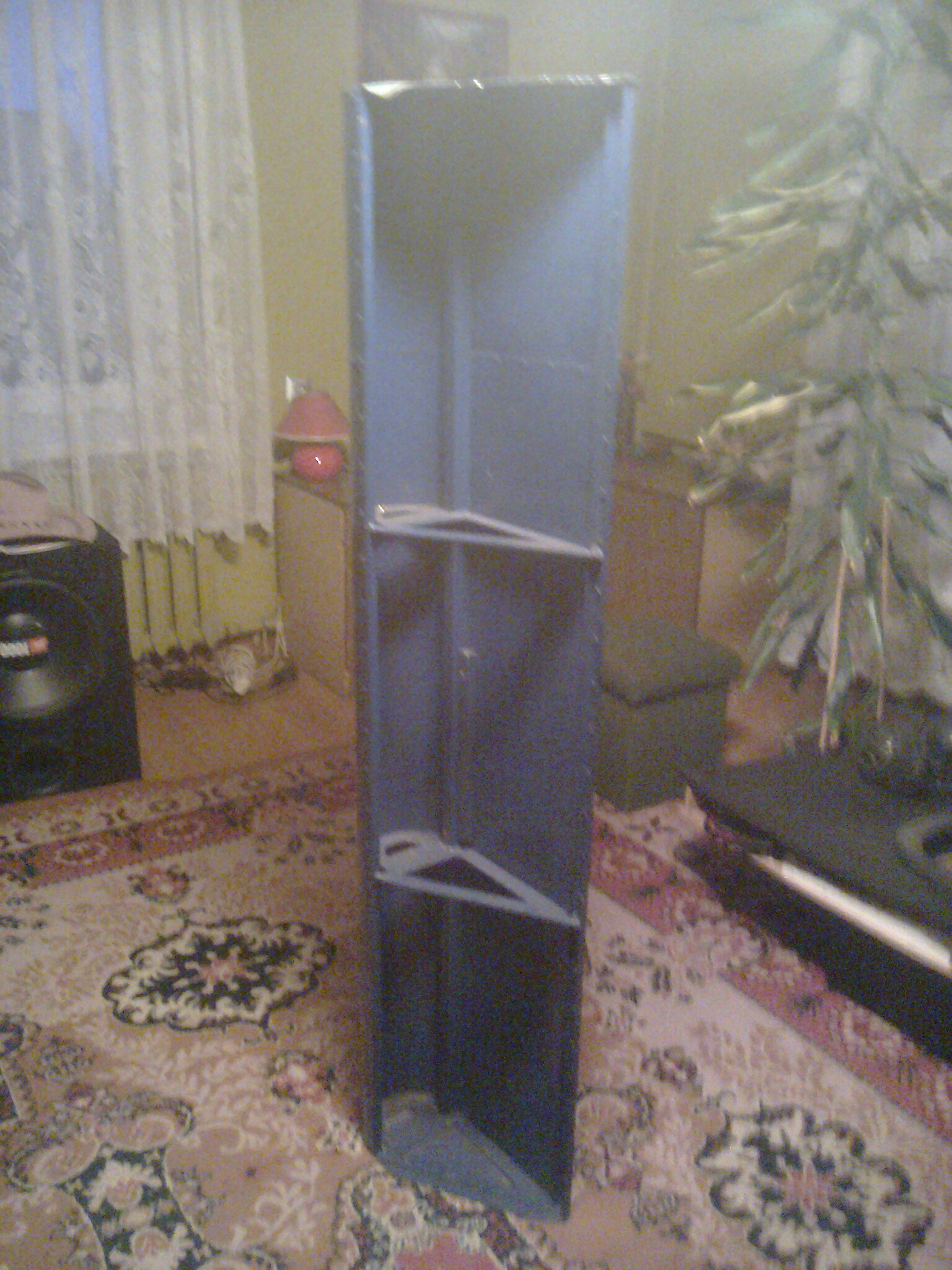

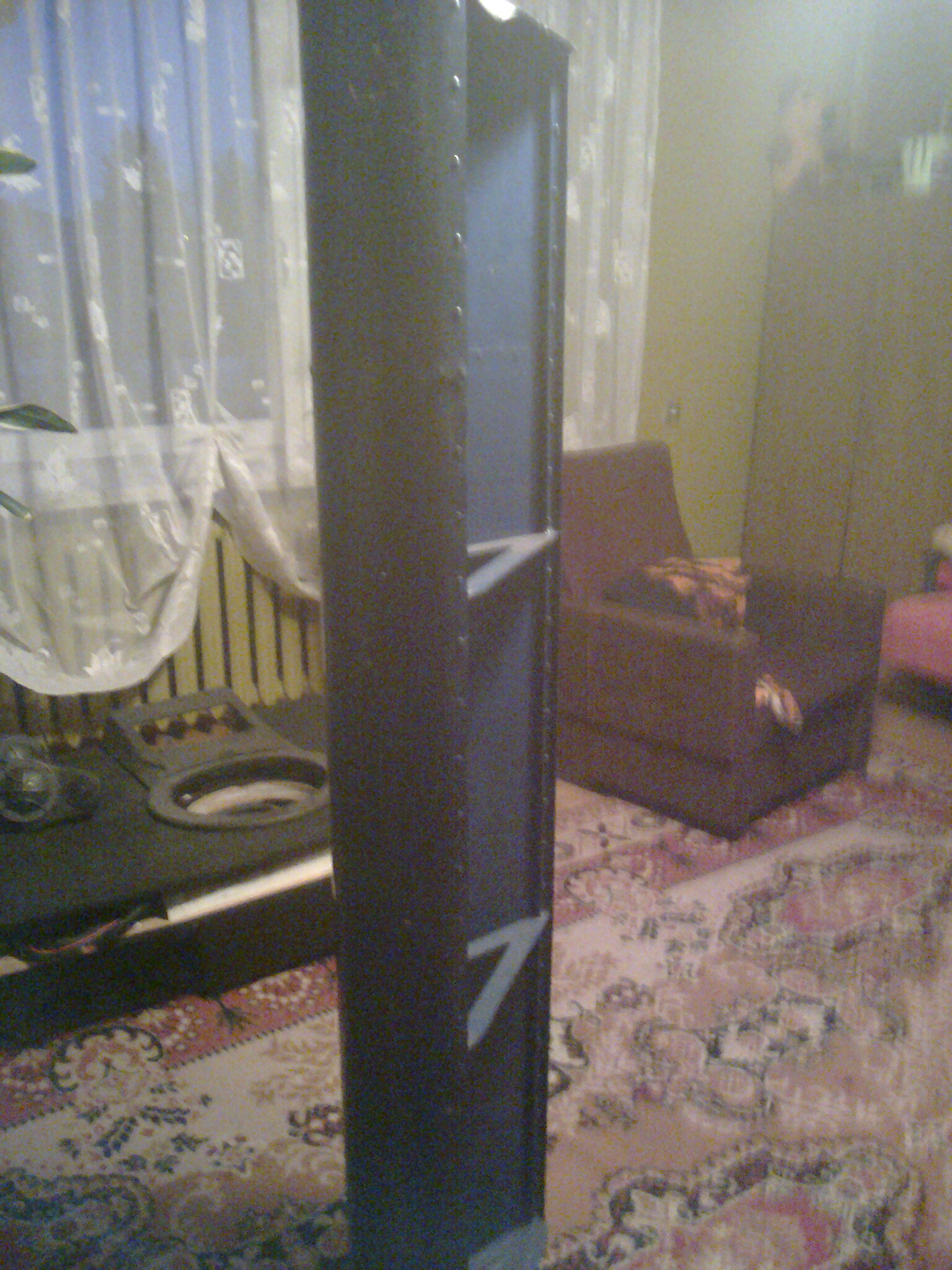

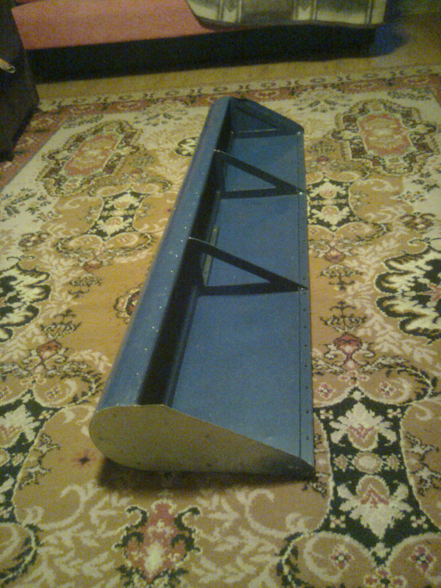

Postprzez SiEm » 14.02.2014, 23:28
Gotowe skrzydła do nowego rotora dla wiatraka pionowego. wysokość 1.5 m.
Zamawiam tarcza kołnierzową i złączę prądnicę z przekładnią planetarna.

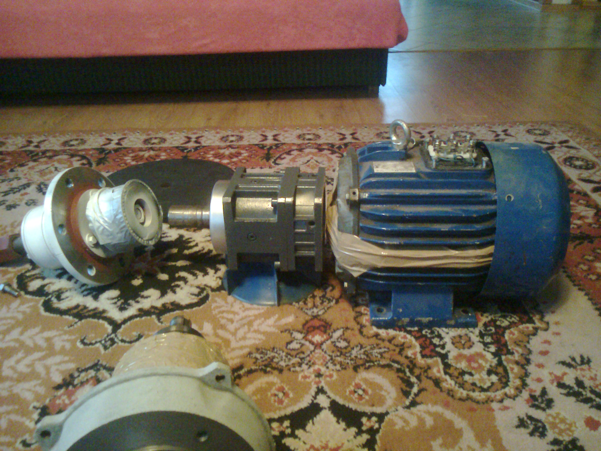

Postprzez SiEm » 21.02.2014, 18:04
Tarcza kołnierzowa dotarła. Na zdjęciu widać rozmieszczenie: Piasta rotora, przekładnia planetarna i prądnica.

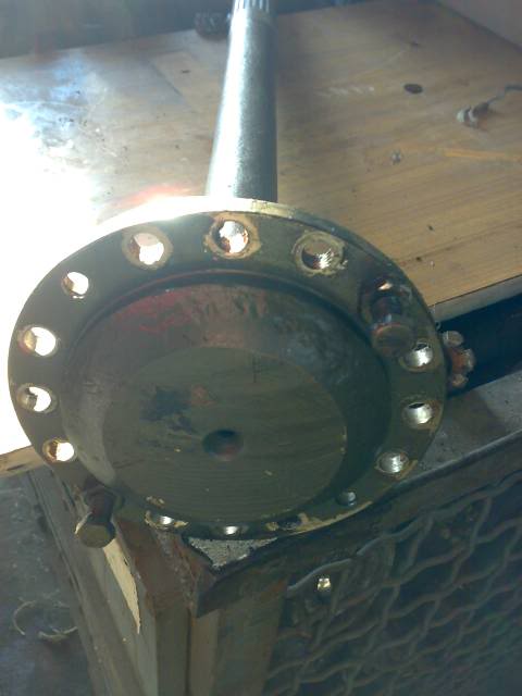

Postprzez SiEm » 04.03.2014, 20:25
Co sądzicie o wykorzystaniu półosi stara 660 do wałka piasty, do którego będzie mocowany rotor pionowy?
Półoś Star
