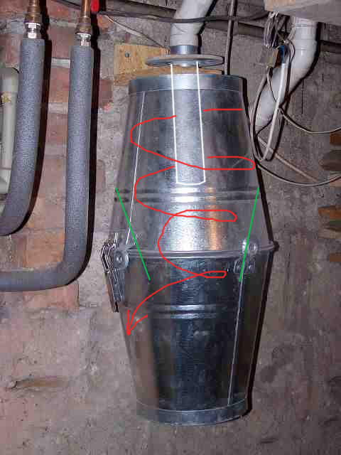

Worka nie ma bo i po co. Cały kurz jest w tym dolnym wiaderku dzięki budowie odkurzacza. Raz na rok trzeba go wyrzucić... :)
A kurz oddziela się od powietrza dzięki sile odśrodkowej.
Jak na rysunku.
Kolorem zielony zaznaczono ścięty stożek.
Biały to rura która zasysane jest "oczyszczone" powietrze przez turbinę.
Czerwone to kurz.

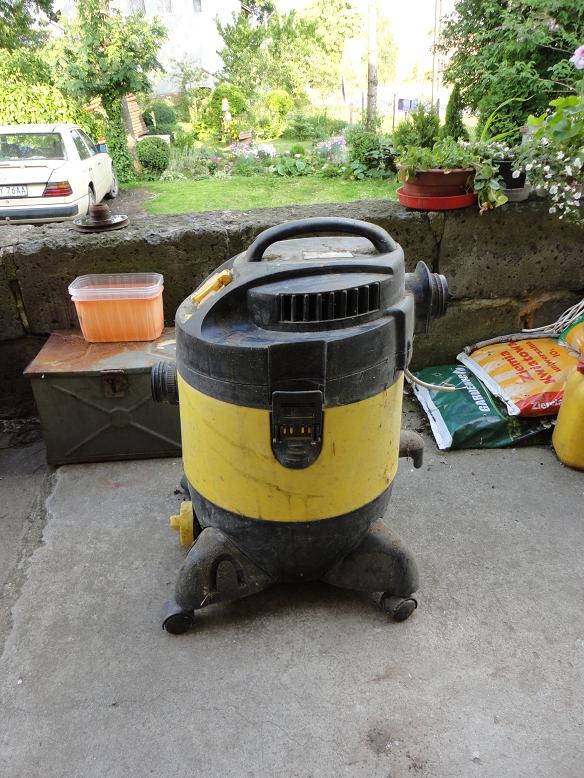

Rozebrałem dziś odkurzacz na czynniki 1wsze i po krótkiej analizie stwierdzam iż podziała ładnych parę lat szczotki długie komutator jak nowy łożyska 1wsza klasa lecz pojawił się problem gdyż powietrze które jest wydalane ma też ujście przez jakąś gąbkę trzeba będzie to zakleić aby całe powietrze z odkurzacza było wydalane na zewnątrz piwnicy...
zamówiłem również 1gniazdo ssące na razie centralne odkurzanie będzie na parterze zobaczymy jak to będzie śmigało , zastanawiam się tylko czy mógłbym nie robić cyklonowego filtra tylko zamiast filtra który był oryginalnie w odkurzaczu dać np jakąś siateczkę bądź coś podobnego i wykorzystać jego oryginalny pojemnik jeśli się nie mylę jest też cyklonowy choć kurzu nie oddziela bo ewidentnie widać go na wylocie

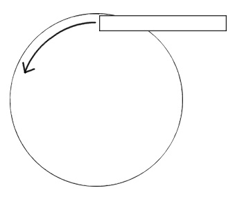

Pamiętaj tylko, że wlot kurzu ma być po ściance ;) jak na rysunku (widok z góry wiaderka).
Bez nazwy.jpg (8.88 KiB) Przeglądane 28391 razy

U mnie stożek pełni rolę bariery, by kurz nie unosił się do góry z dolnego wiaderka, bo jakby nie patrzył całość w środku się kręci jak na karuzeli. :)

Waldek ale rura ma być ścięta pod skosem? czy na prosto? w twoim chyba jest pod skosem dopasowana do wiaderka ? no jak dla mnie to cały temat odkurzacza centralnego godny uwagi:-) i jeszcze jedno ten stożek z blachy zachodzi w 2gie wiaderko tak?
Re: Odkurzacz centralny [home made]
Postprzez Waldemar Pachoł » 18.06.2013, 7:18
Rura nie musi być ścięta. Stożek u mnie wchodzi w dolne wiaderko na 5cm - ale te wartości nie są krytyczne.
