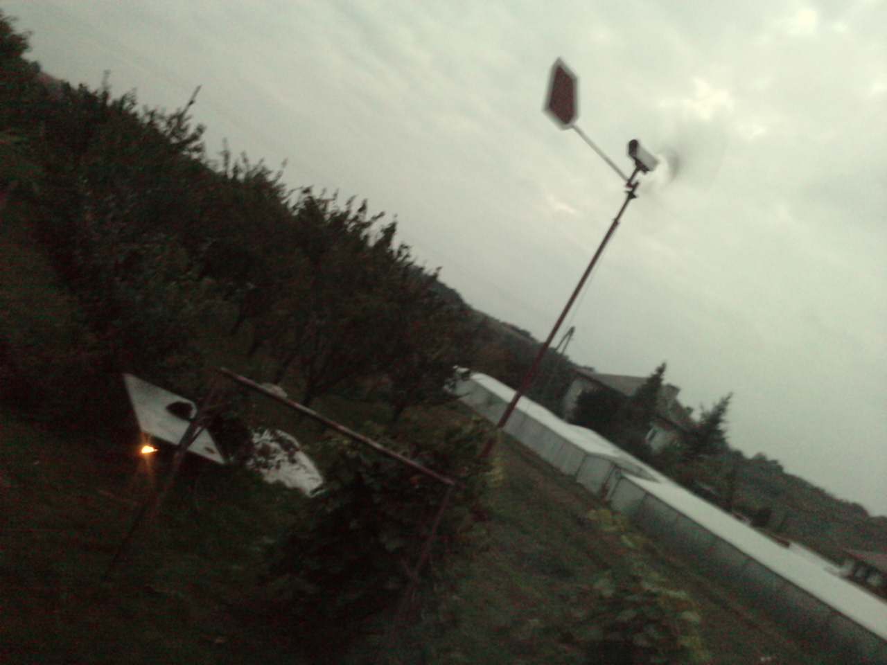

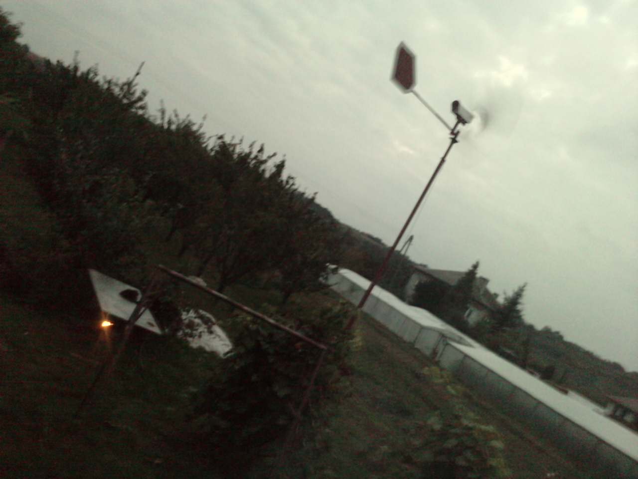

Jak powstawał mój wiatrak
Postprzez polo232 » 09.09.2013, 13:04

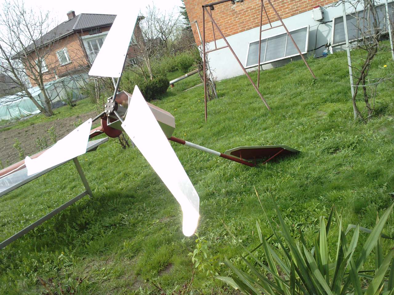

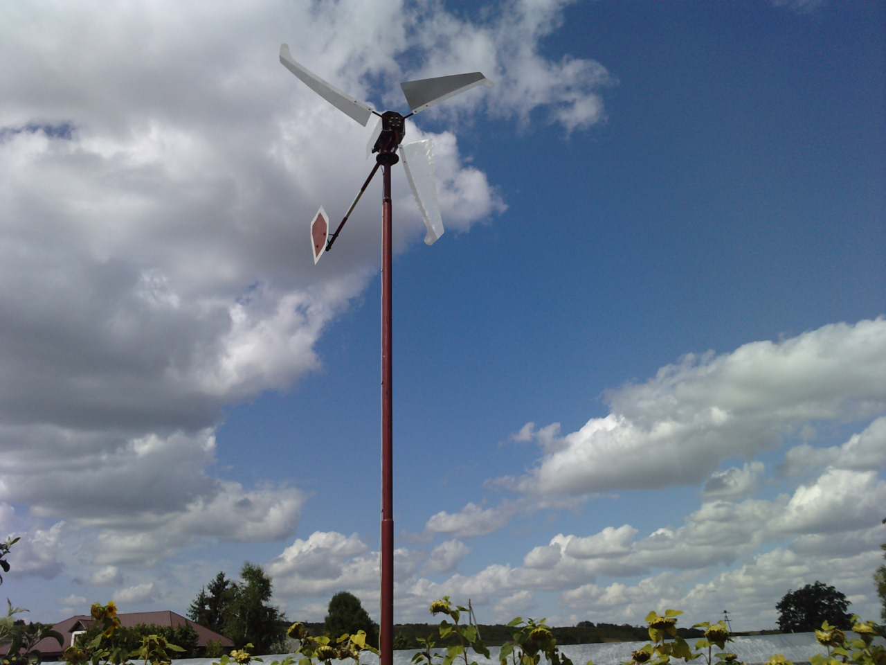

Jako, że mój wiatrak jest w znacznym stopniu zaawansowany zamierzam przedstawić jak powstawał.
Obecnie wygląda tak. A zaczęło się od.... C.d.n.

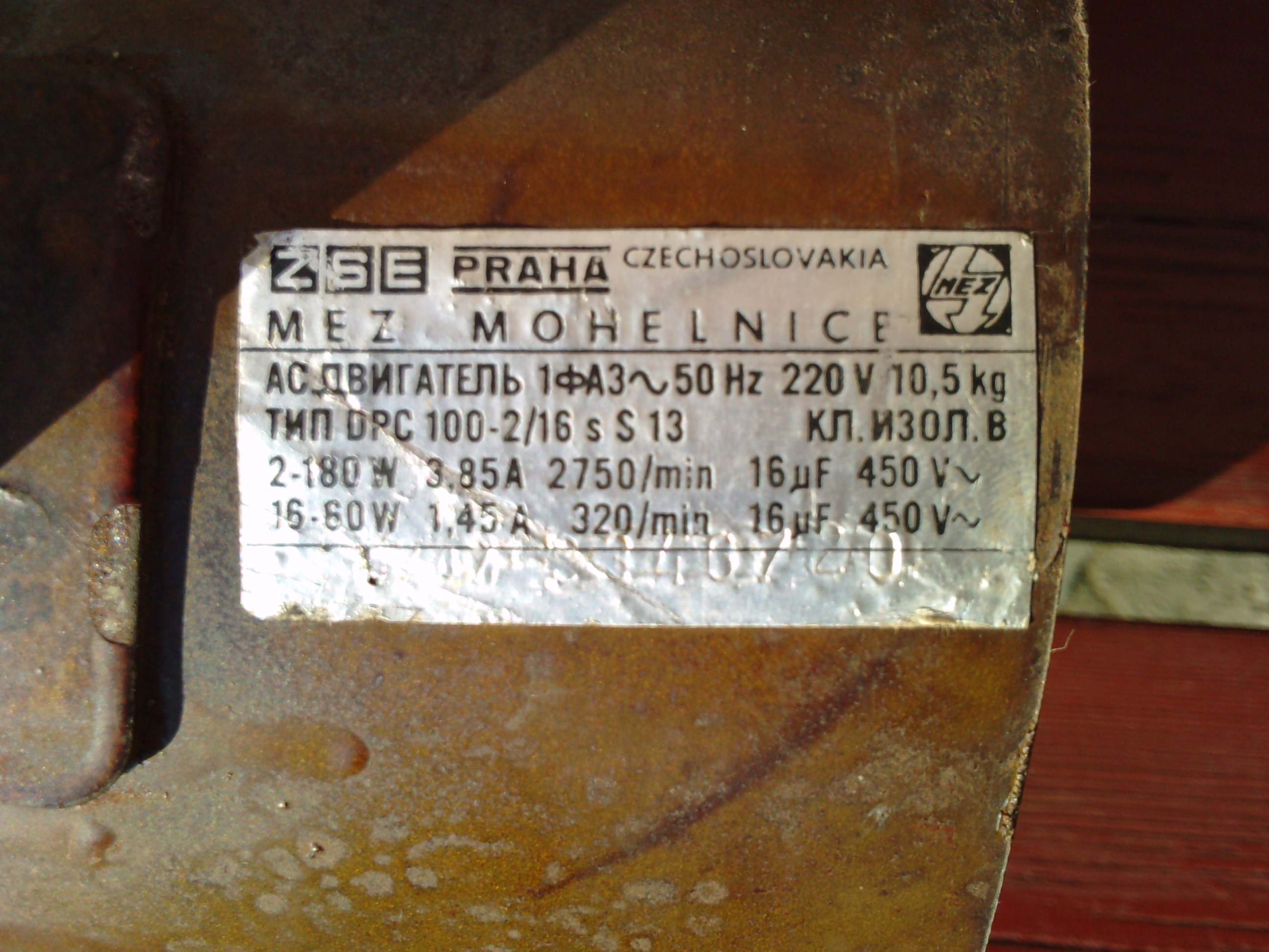

Zaczęło się oczywiście od tego, że natknąłem się na forum w którym zaciekawiły mnie informacje
na temat budowy elektrowni wiatrowej domowym sposobem. A, że przypomniałem sobie, że właśnie
man silnik z rozebranej pralki postanowiłem spróbować. Natychmiast rozebrałem silnik, żeby się
przekonać czy będzie się nadawał. I okazało się....... C.d.n.

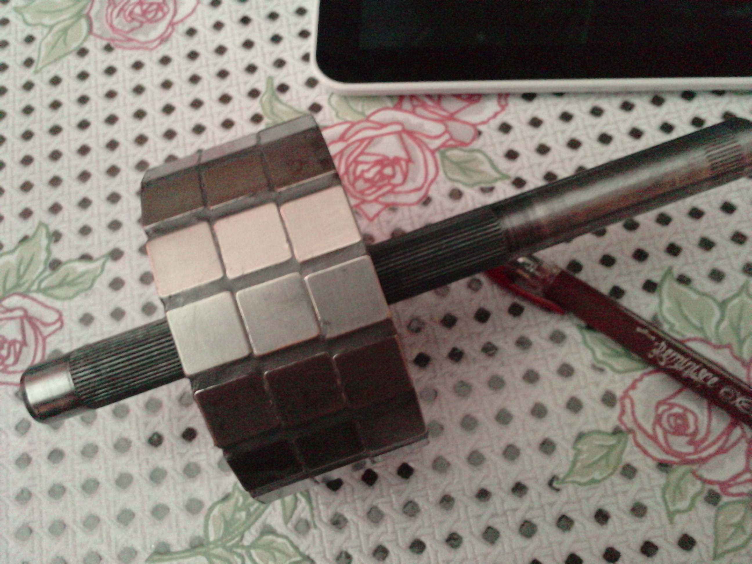

Okazało się,że jest to silnik, który posiada 48 żłobków i świetnie nadaje się na wykonanie prądnicy.
48:2 bieguny = 24:3 fazy = 8 cewek/fazę. Na wirniku potrzebne jest 16 biegunów magnetycznych
( 8N i 8S ) Wirnik przetoczyłem pod magnesy 15x15x5.Trzeba obniżyć średnicę wirnika o 5,6mm
na stronę jak to mówią tokarze. W rzeczywistości proponuję dołożyć 0,3-0,5 mm na stronę na
ewentualne niedoskonałości przy klejeniu magnesów, lub jeżeli będziemy chcieli żeby magnesy
były całkowicie zatopione w żywicy, lub jeżeli będziemy chcieli owinąć przyklejone i zalane żywicą
magnesy cienką warstwą maty szklanej. Po zamówieniu.......C.d.n.

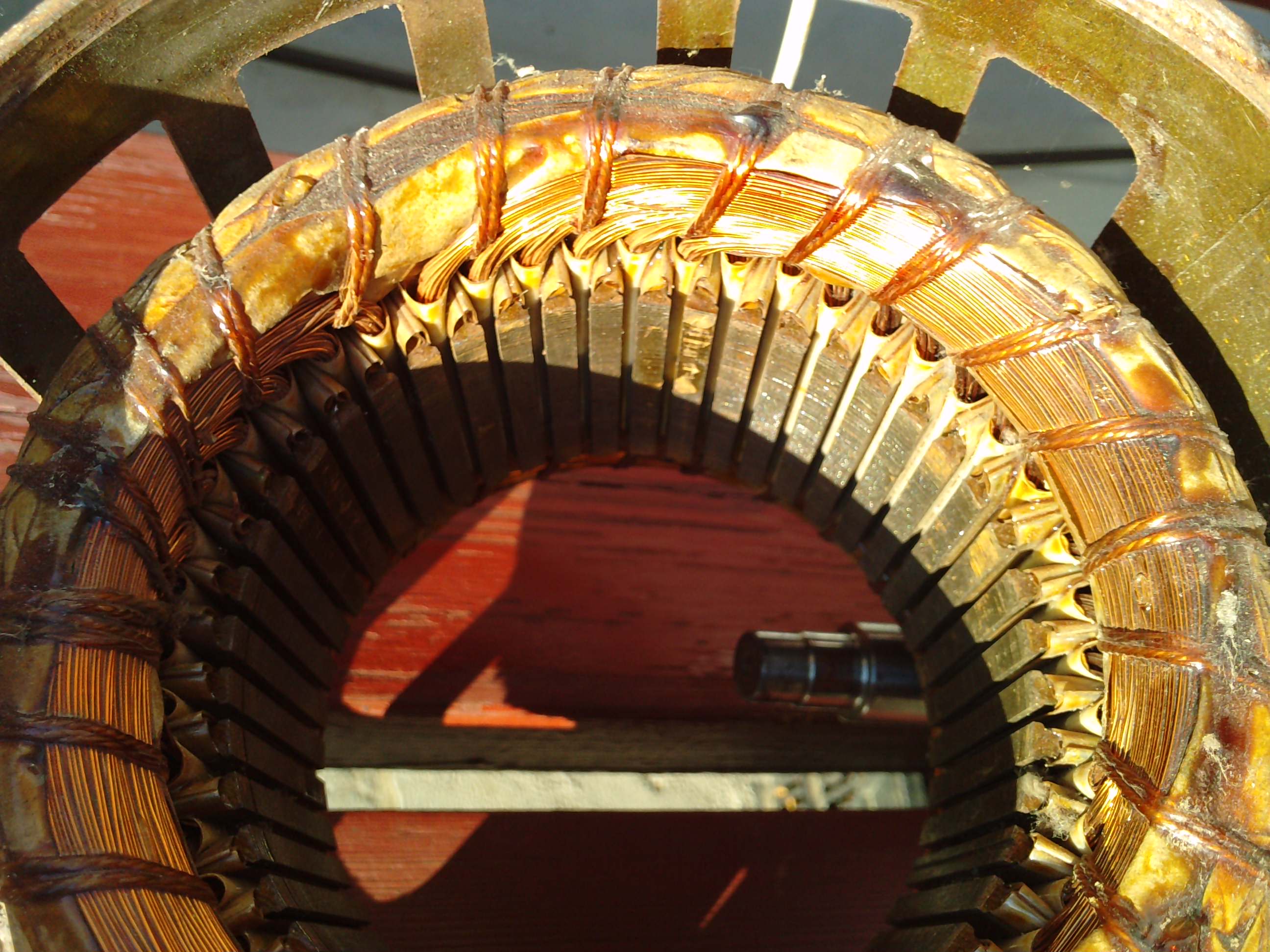

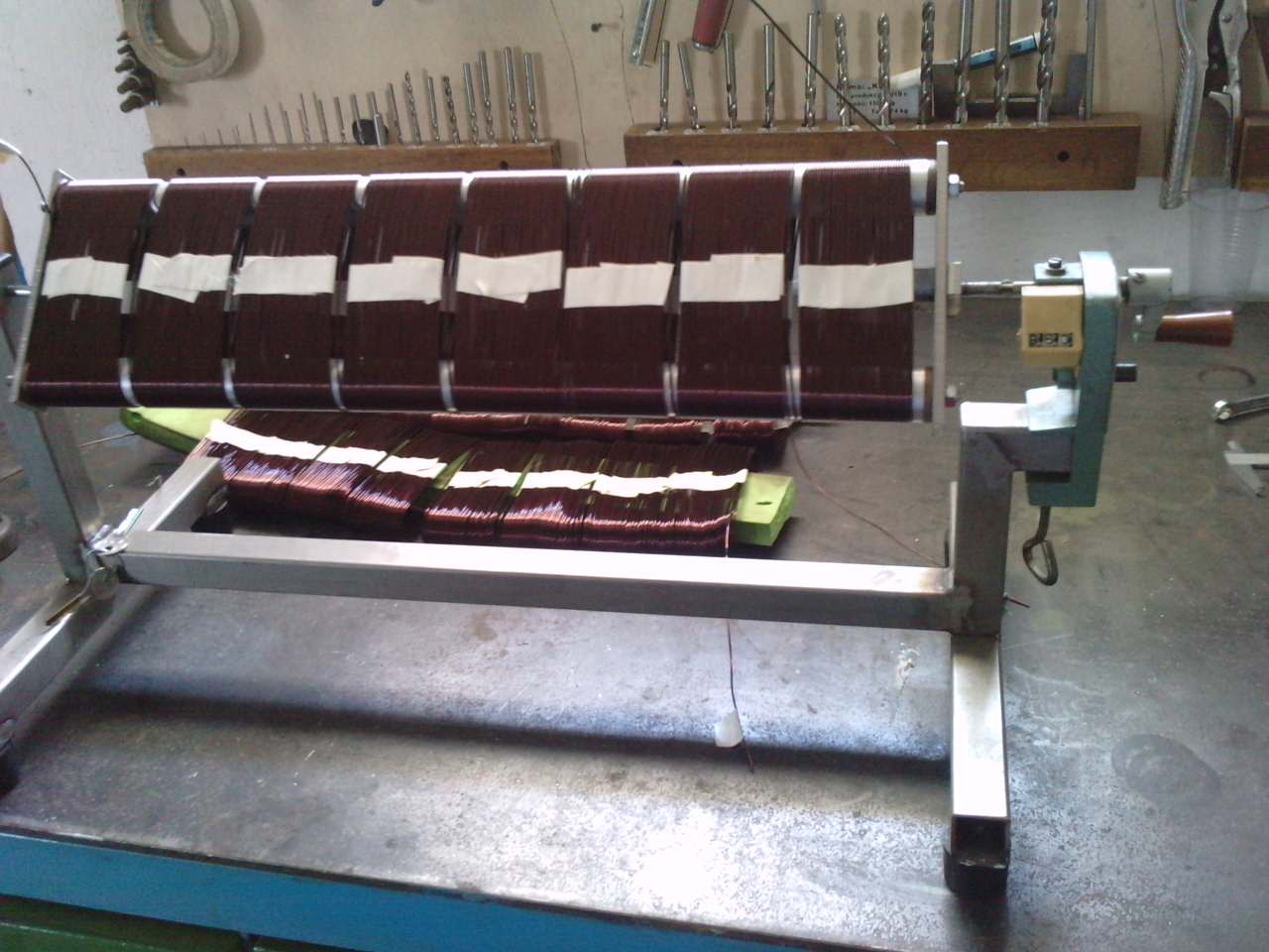

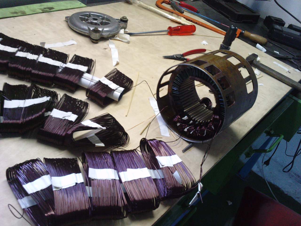

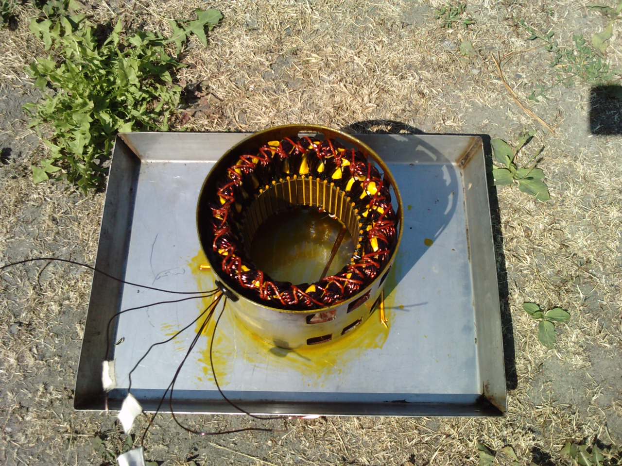

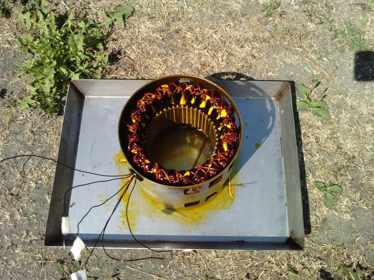

Po zgromadzeniu niezbędnych materiałów w postaci drutu, magnesów i drobnych dodatków zabrałem się do przewijania stojana.
Do tego celu wykonałem sobie na prędce nawijarkę wykorzystując malutką nawijarkę do uzwojeń transformatorów, która przeleżała
u mnie ze 20 lat nie używana. Po nawinięciu próbnej cewki stwierdziłem, że w ten żłobek silnika zmieści się 40 zwoi drutu fi 1,12
Na trzy fazy potrzebne jest 2,4kg drutu nawojowego. Tak wyglądało przezwajanie. W dalszej......C.d.n.

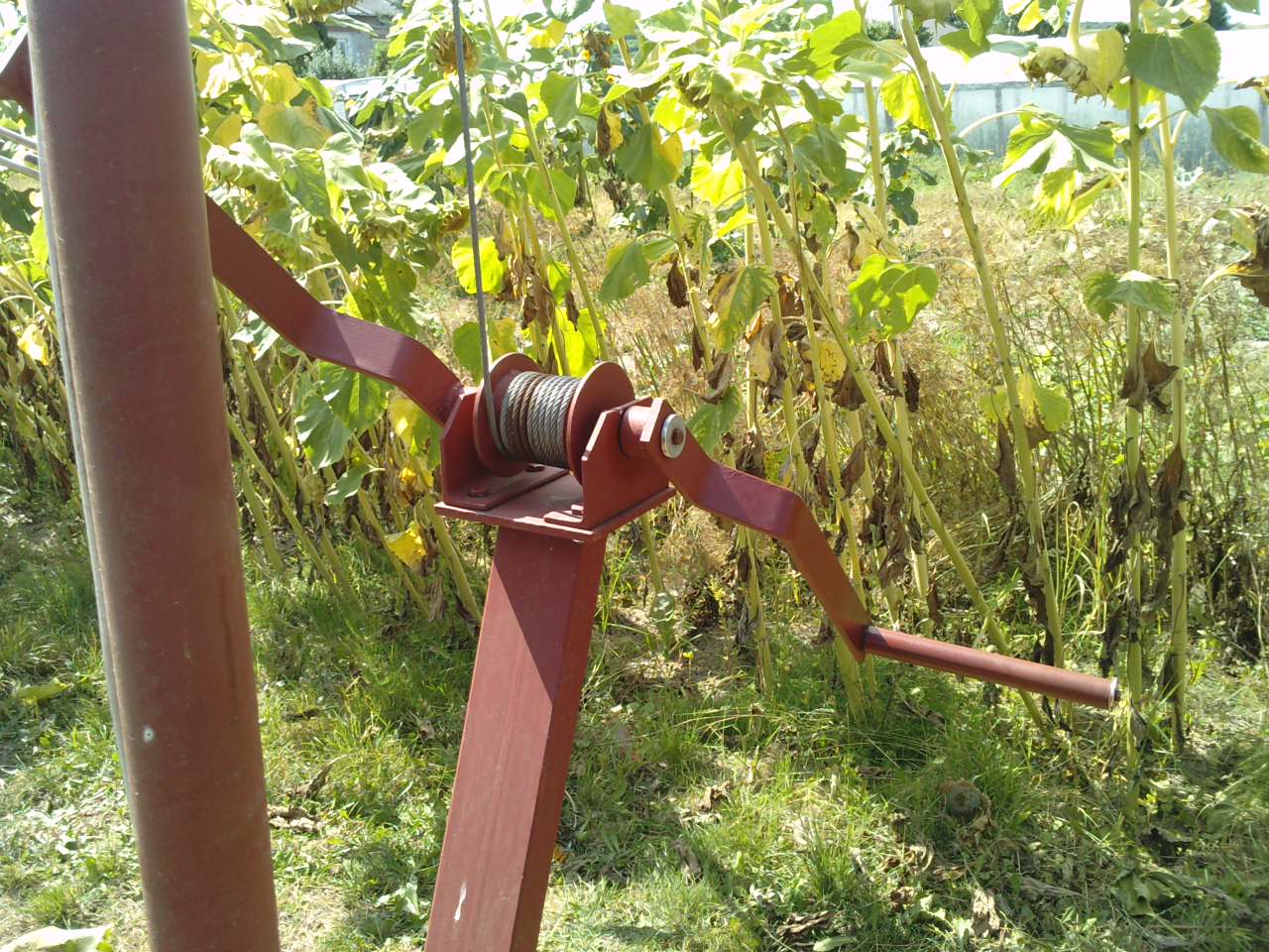

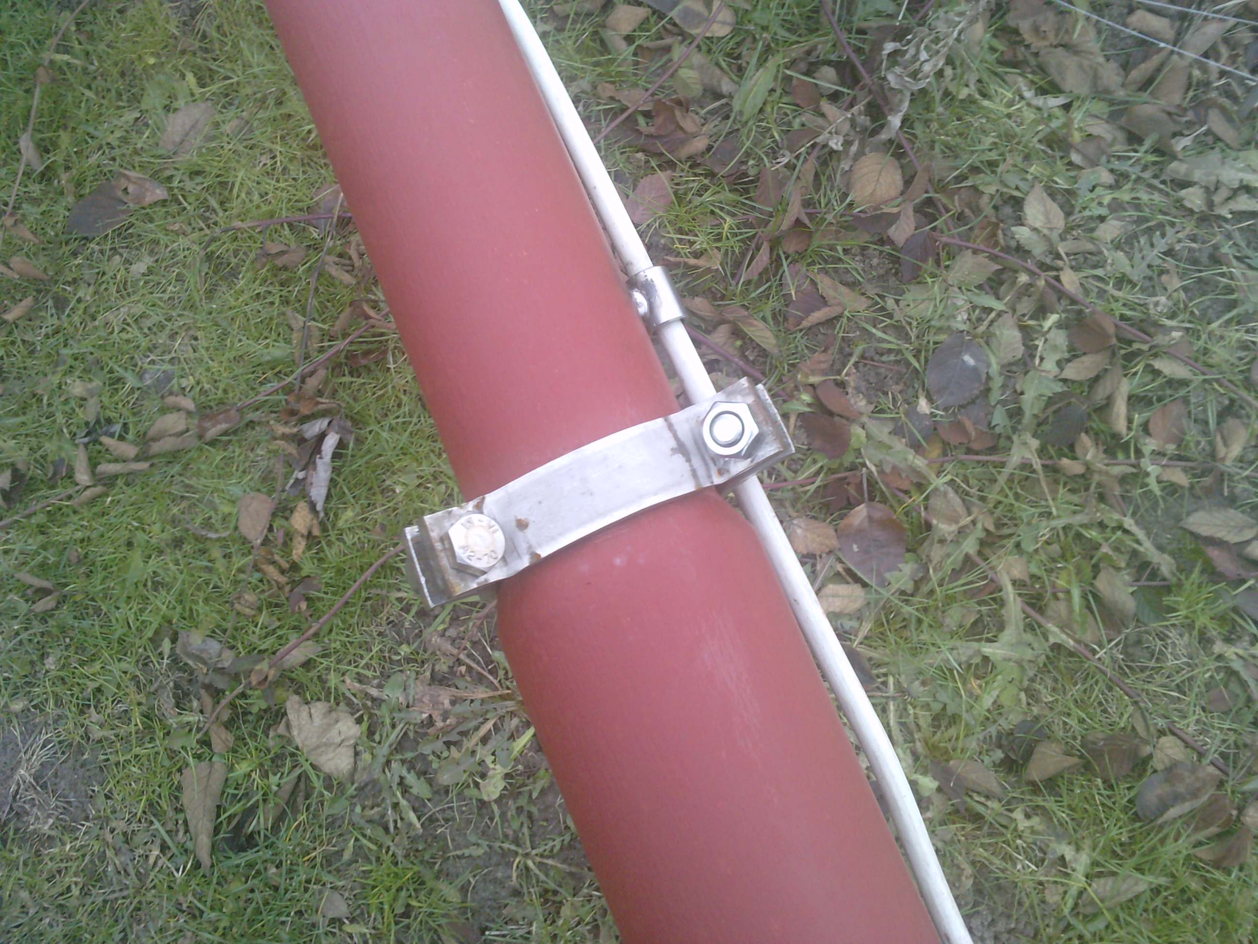

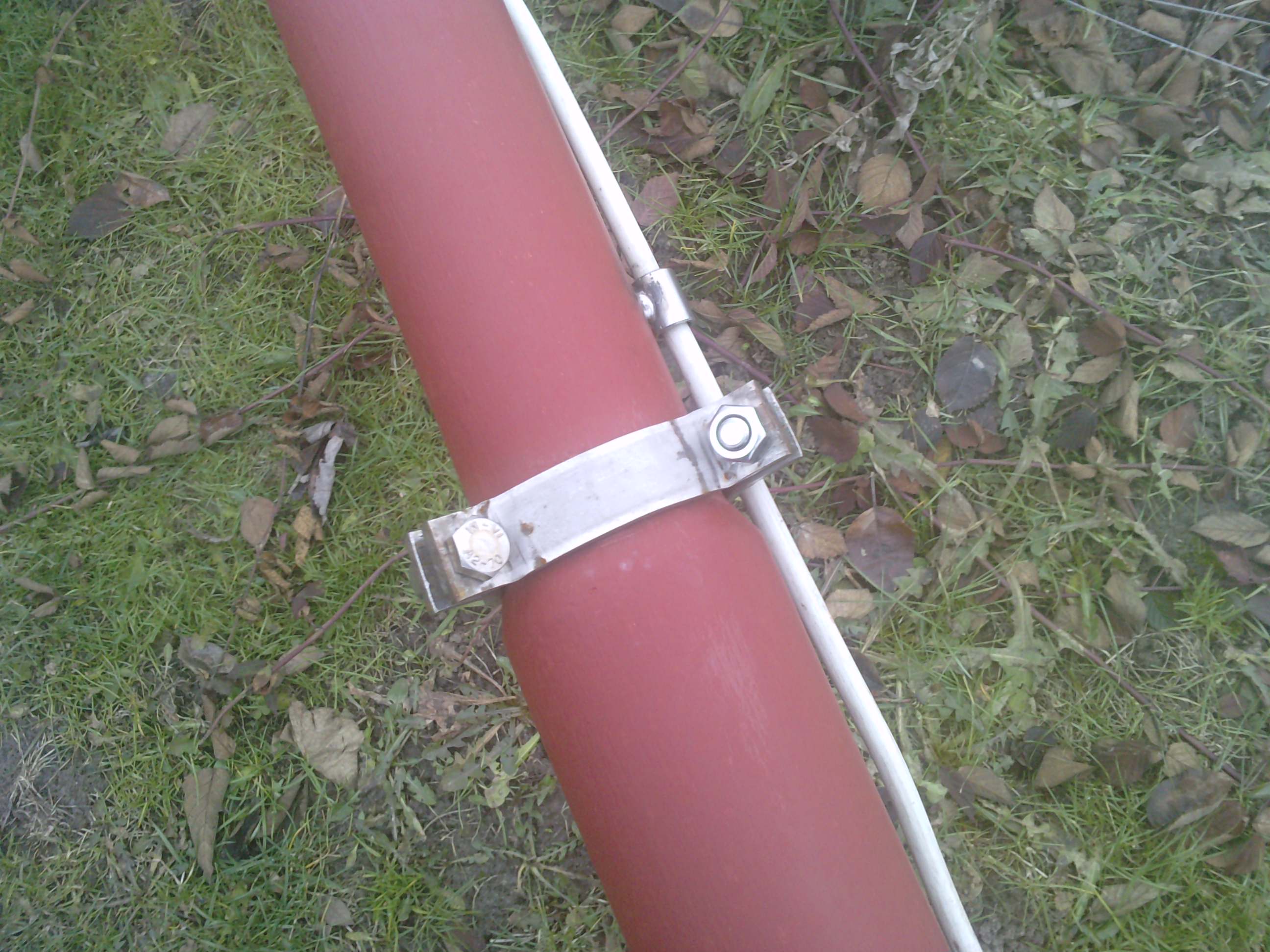

W dalszej części budowy zająłem się budową masztu, który został wykonany z rur.
Wiedziałem, że postawienie wiatraka będzie się wiązało z jego opuszczeniem
jako, że trudno będzie za pierwszym razem wykonać wszystko idealnie. Postanowiłem
zrobić prostą wciągarkę, która miałaby mi ułatwić to zadanie. Wciągarka miała służyć
też jako zabezpieczenie przeciw burzowe w czasie prób.Wtedy interesowało mnie
uzyskanie energii, nie zastanawiałem się jeszcze nad jej zagospodarowaniem. Chociaż....C.d.n.

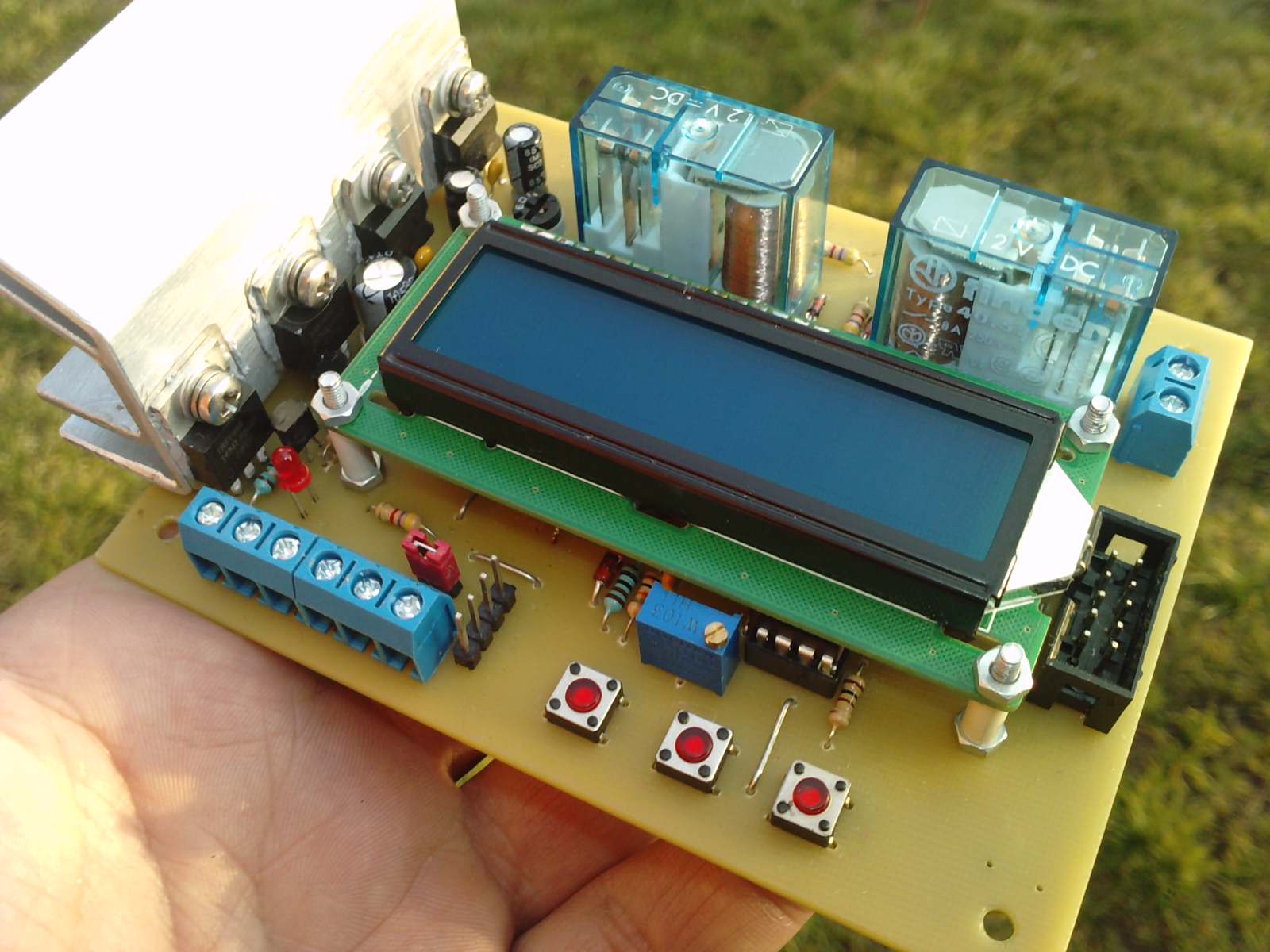

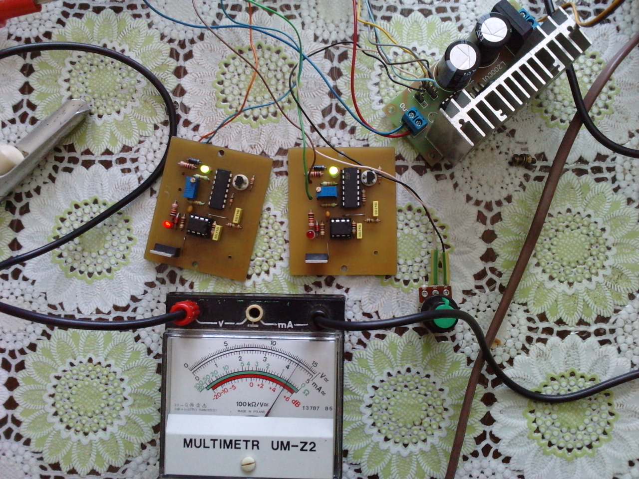

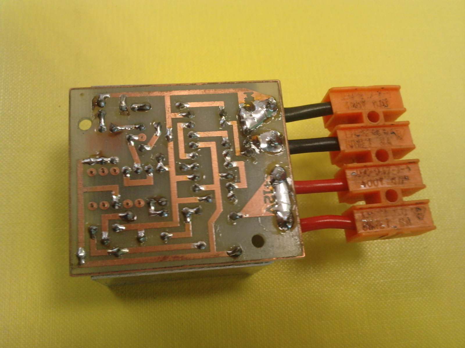

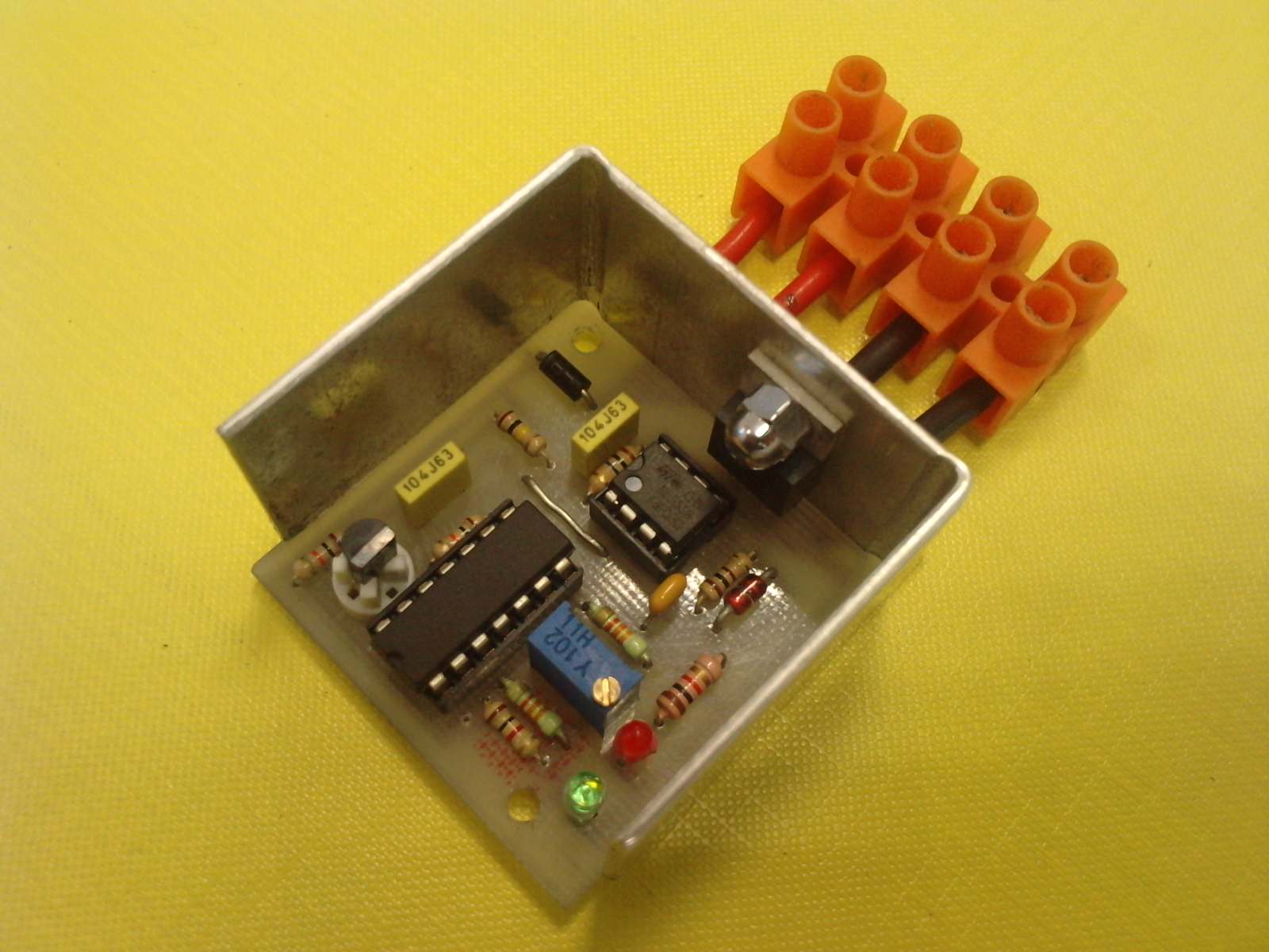

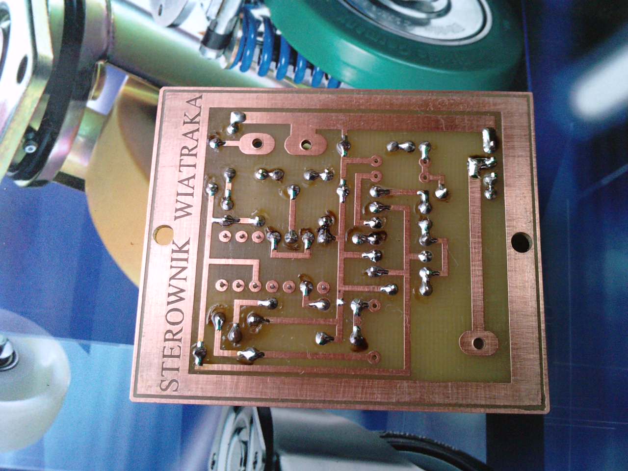

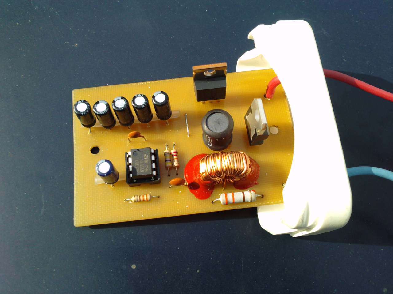

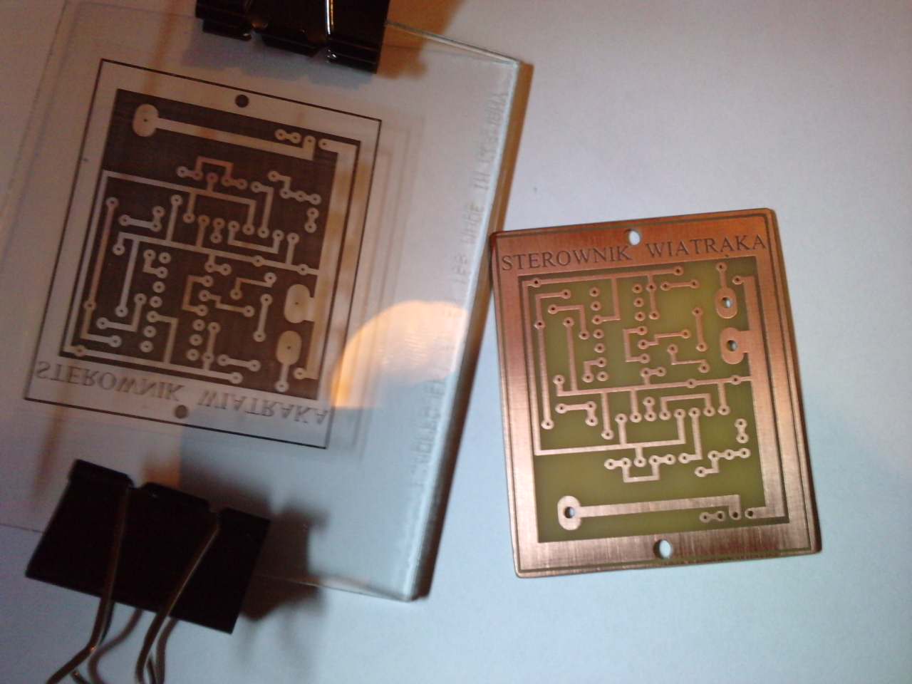

Chociaż równolegle do prac związanych z przezwajaniem prądnicy, oraz pracami ślusarsko spawalniczymi
przy budowie masztu zajmowałem się wykonaniem sterownika, który miałby za zadanie utrzymanie
przewidywalnych parametrów pozyskiwanej energii. Przeczytałem gdzieś, że "Amerykanie wydali fortunę na
wykonanie długopisu którym można by było pisać w stanie nieważkości- a co na to Rosjanie? Rosjanie

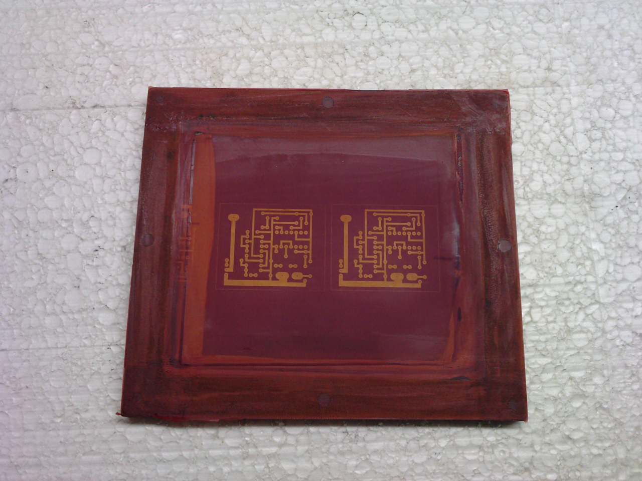

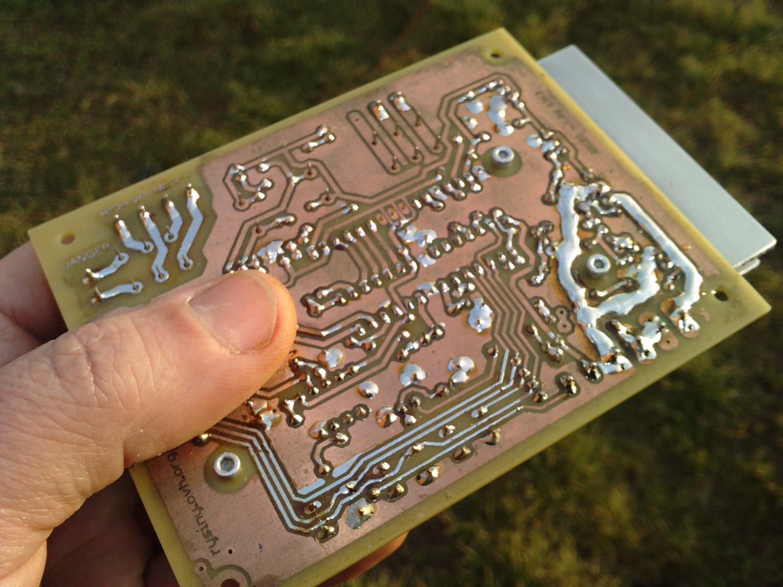

stosują zwykły ołówek" Kopiując zachowanie naszych wschodnich sąsiadów znalazłem w sieci najprostszy
sterownik wiatraka - zrobiłem rysunek i dałem kolegom do wykonania sitodruku bo zakładałem, że tych stopni regulacji
musi być kilka. A, że trwało to trochę długo w międzyczasie metodą foli światłoczułej wykonałem kilka płytek,
a nawet gotowych sterowników, które przedstawiają poniższe zdjęcia. Sitodruk pozostał mi na pamiątkę.
Działanie sterownika z prądnicą można zobaczyć na http://www.youtube.com/watch?v=T76YrGzp1_0
Wtedy........C.d.n.

Postprzez Waldemar Pachoł » 17.09.2013, 17:51
No bardzo ładna płytka, sugeruję jednak dobrze pocynować te ścieżki którymi będzie płynął duży prąd (lub zastosować dodatkowy podwójny drut średnicy 1.4mm) jak również użyć przewodów 4mm2 do podłączania dodatkowego obciążenia. Płynie tamtędy na jeden IRF44Z 250W/14.4V=~18A.
Czekamy na dalsze wpisy. :)

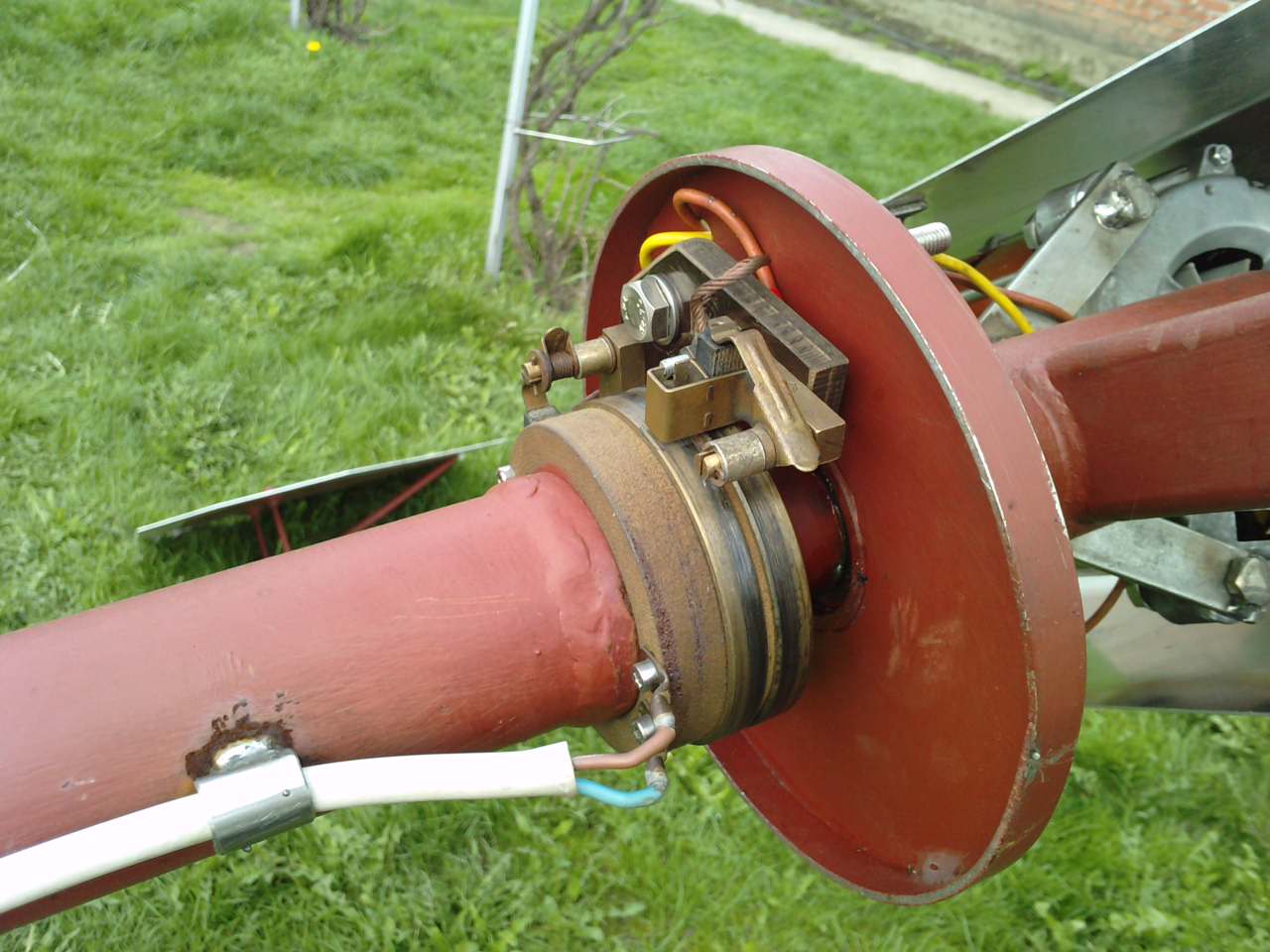

A czy mógłbyś ciut bardziej opisać sposób przeniesienia napięcia w dół masztu na tych pierścieniach ślizgowych?
Re: Jak powstawał mój wiatrak
Postprzez polo232 » 18.09.2013, 10:42
Dziękuję za uznanie i za dobre rady. Co prawda to myślałem o tym robiąc szersze ścieżki gdzie będą
przepływać duże prądy, ale na razie nie lepiłem nic do ścieżek (żeby nie psuć widoku) ;)

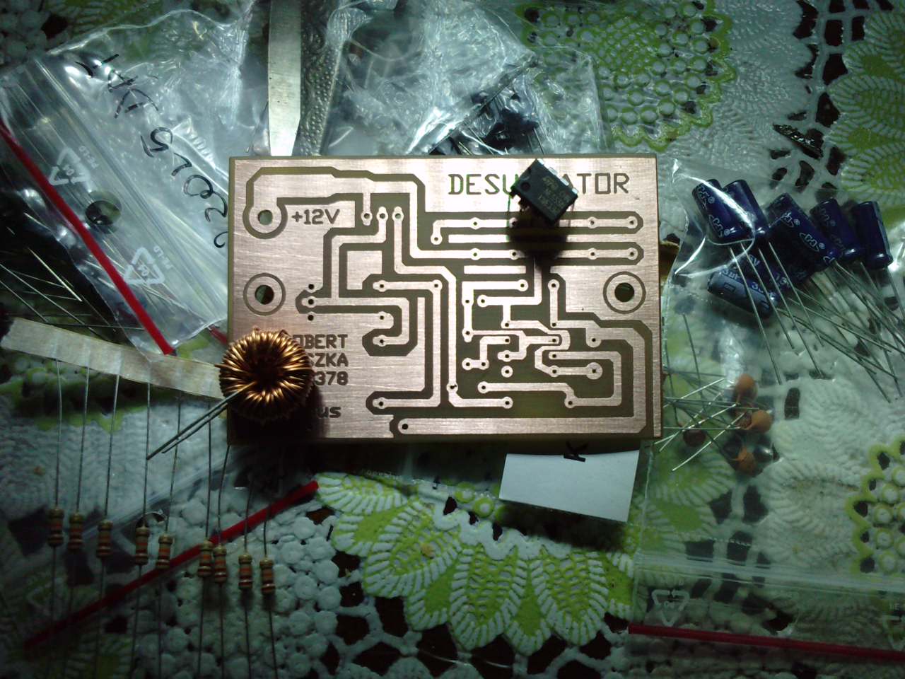

Sam byłem zaskoczony efektem swojej pracy do tego stopnia, że pomyślałem - skoro mi tak
dobrze idzie to dlaczego nie miałbym zrobić sobie desuflatora, który dbałby o akumulator.
Policzyłem ile mi potrzeba (do elektrowni, do samochodu, do drugiego samochodu,bratu).
Nazbierało się trochę tego, a wyszło ja na zał.foto. Jeśli chodzi o......C.d.n.

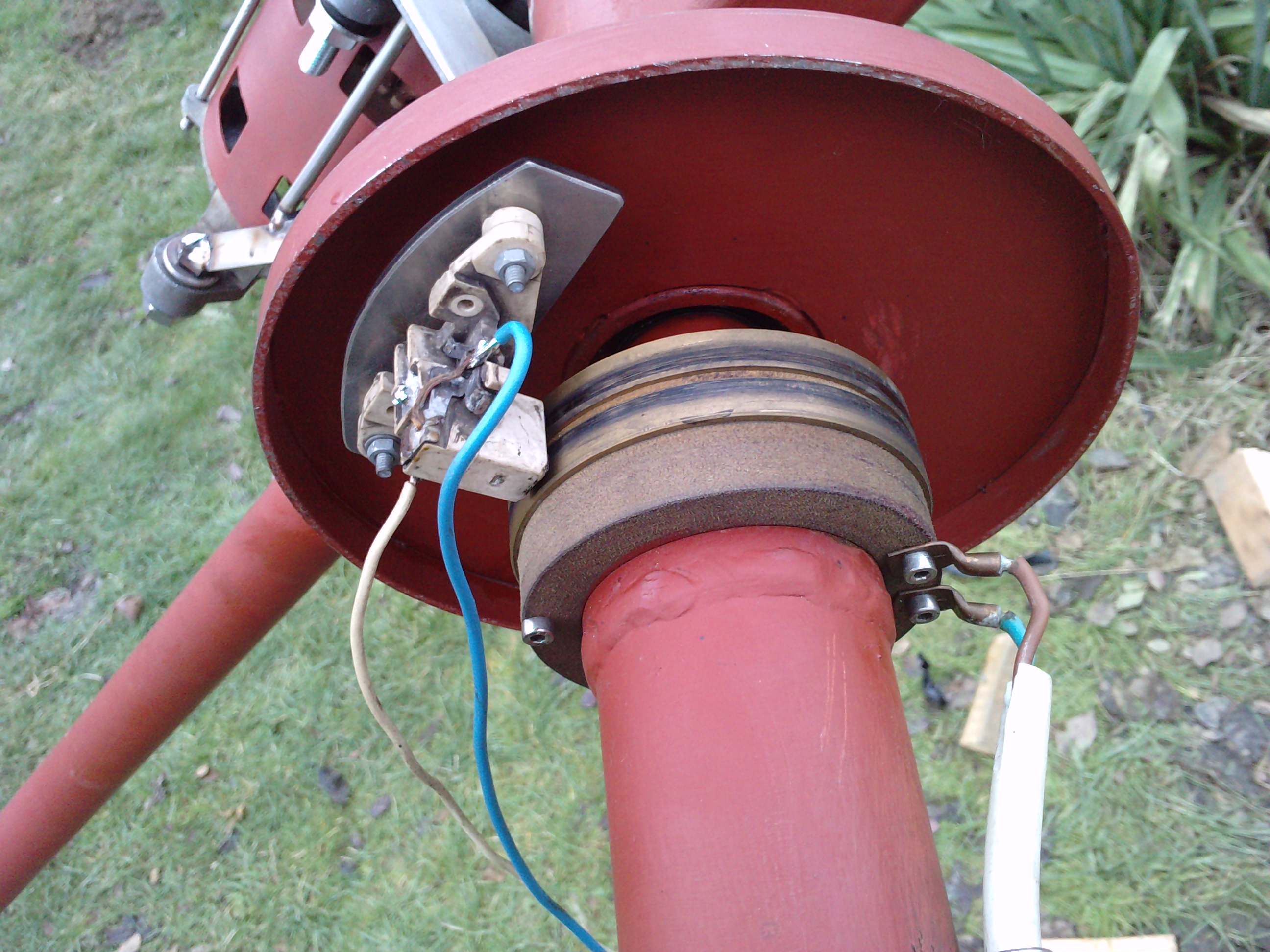

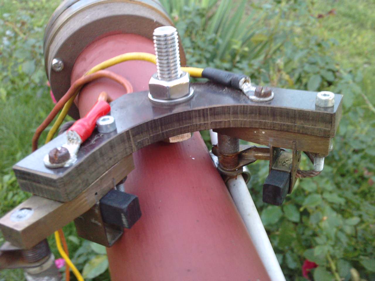

Jeśli chodzi o przepływ prądu wzdłuż masztu to wygląda to tak: Przewody z prądnicy są wyprowadzone do 6-cio zaciskowej
tabliczki na , której za pomocą odpowiedniego przestawienia zworek można uzyskać połączenie w trójkąt lub gwiazdę.
Z tabliczki trzy przewody do trójfazowego mostka prostowniczego umieszczonego tuż obok. Z mostka dwa przewody (+) i (-)
trafiają na szczotki, które "jeżdżą" po pierścieniach ślizgowych umieszczonych pod piastą obrotowej głowicy. Pierścienie
zamocowane są na tulei z tekstolitu rozdzielone przekładką również z tekstolitu. Każdy pierścień ma jedynie połączenie
do jednego zacisku ( śruby ) do których są podłączone przewody biegnące w dół masztu podtrzymywane przez przyspawane
do masztu tulejki "przelotki " Nad pierścieniami znajduje się osłona (okapnik) chroniący pierścienie i szczotki od góry.
Być może w przyszłości zabuduję szczotki całkowicie chroniąc je nie tylko przed opadami, ale i przed szronem.
Waldku podpuściłeś mnie trochę w tym temacie - bo komu ja to opisuję? :) Chyba tym co zaczynają budowę i zupełnie
nic na ten temat nie wiedzą :mrgreen: My tu gadu gadu a co z wirnikiem? ........ C.d.n.
P.S. Początkowo miałem szczotko trzymacz z alternatora samochodowego, ale kiedy zdobyłem masywniejszy-zamieniłem.

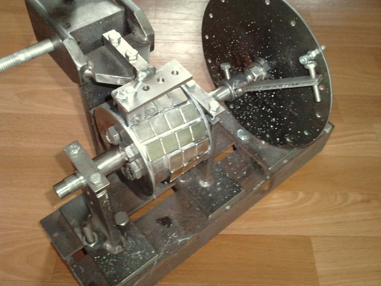

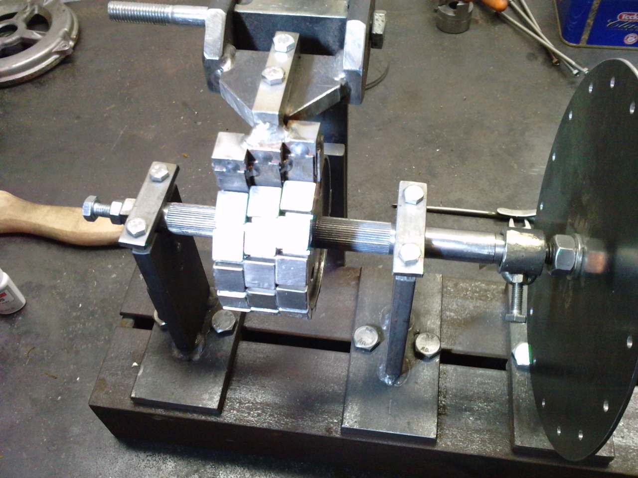

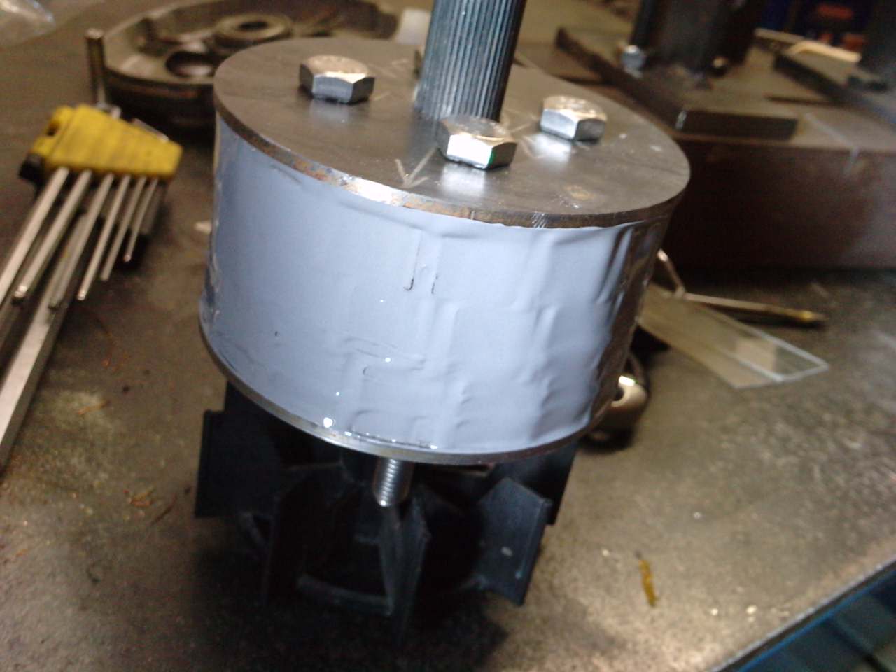

Z wirnikiem było trochę problemów , bo za pierwszym razem nie udało się trafić w skos. Były potężne zaskoki, które powodowały. że prądnica zachowywała się na maszcie jak stado bocianów w okresie godów. Moje rozumowanie ( co tam zaskoki- byle by dobrze ładowała prądnica ) trzeba było skorygować. Za drugim razem osiągnąłem cel. a że niesforne magnesy trochę mnie denerwowały postanowiłem ich ujarzmić. Wykonałem przyrząd do klejenia. Teraz mogę powiedzieć, że to łatwa i przyjemna praca. Siedzisz sobie i tak jak ten świstak co zawijał w sreberka kleisz magnesik po magnesiku, a nawet po trzy. Jeżeli ktoś planuje wykonanie prądnicy z silnika od pralki np." Ardo" to przesunięcie drugiego rzędu magnesów względem pierwszego ma wynosić 4mm - analogicznie trzeciego względem drugiego. Wirnik ma średnicę 94mm i mieszczą się na nim trzy rzędy magnesów 15x15x5. Sporo.........C.d.n.
Klejenie magnesów z prawidłowym skosem - po3 szt
Wklejone magnesy mają za mały skos
Te magnesy mają prawidłowy skos
Klejenie magnesów na wirniku pralki "Wiatka"

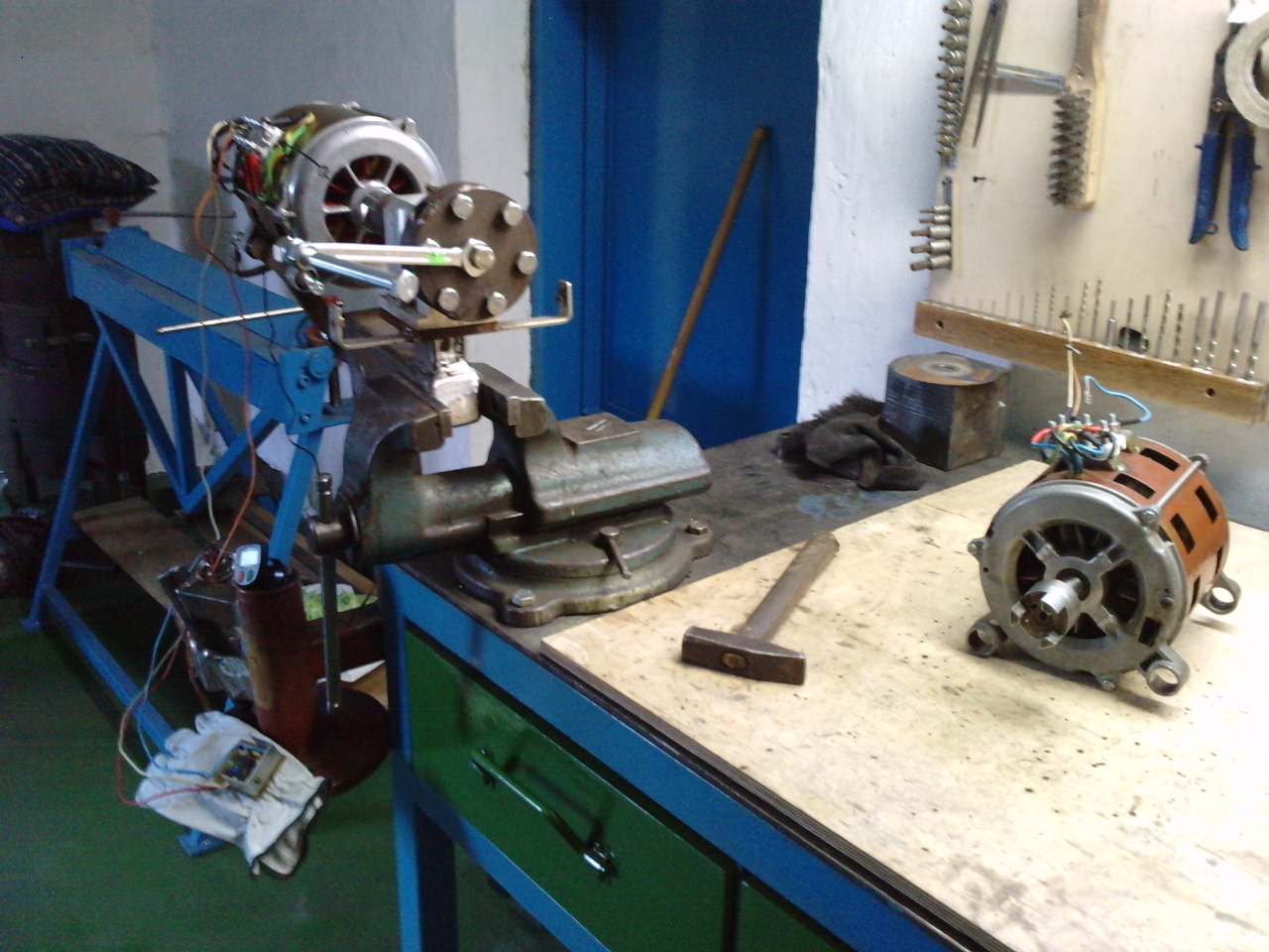

Sporo było już zrobione, ale do zakończenia budowy jeszcze daleko. Miałem już generator, a nawet dwa,
miałem maszt, elementy sterowania. Robiłem próby na stanowisku warsztatowym. Widziałem prąd pochodzący
z mojej elektrowni wiatrowej. Co mi brakowało :?: - śmigieł :?:
Śmigła też miałem tylko, że bardzo badziewne :( . Niestety w przypadku śmigieł proste rozwiązania są nie skuteczne.
Dlatego zrobiłem drugie (idąc też po najniższej linii oporu). Te były już lepsze skoro potrafiły pociągnąć trzy żarówki
samochodowych reflektorów. Brakowało........C.d.n.

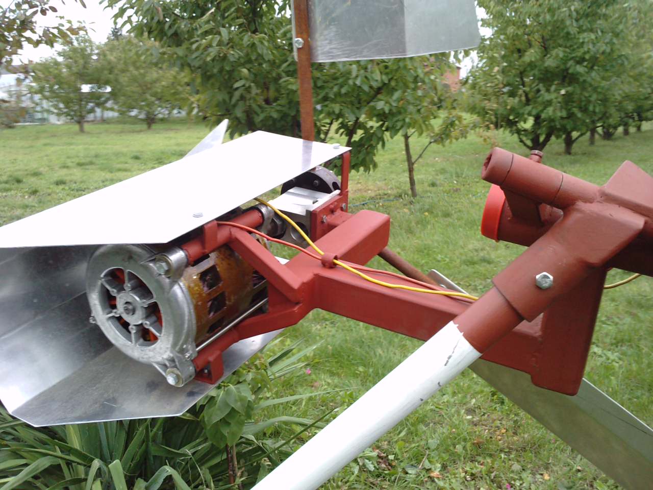

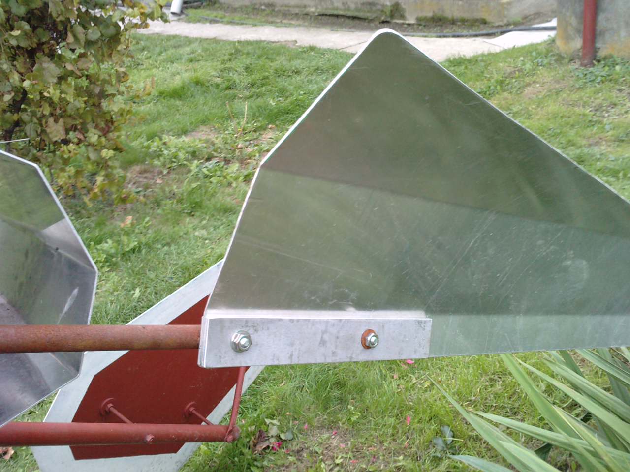

Postprzez polo232 » 10.10.2013, 9:50

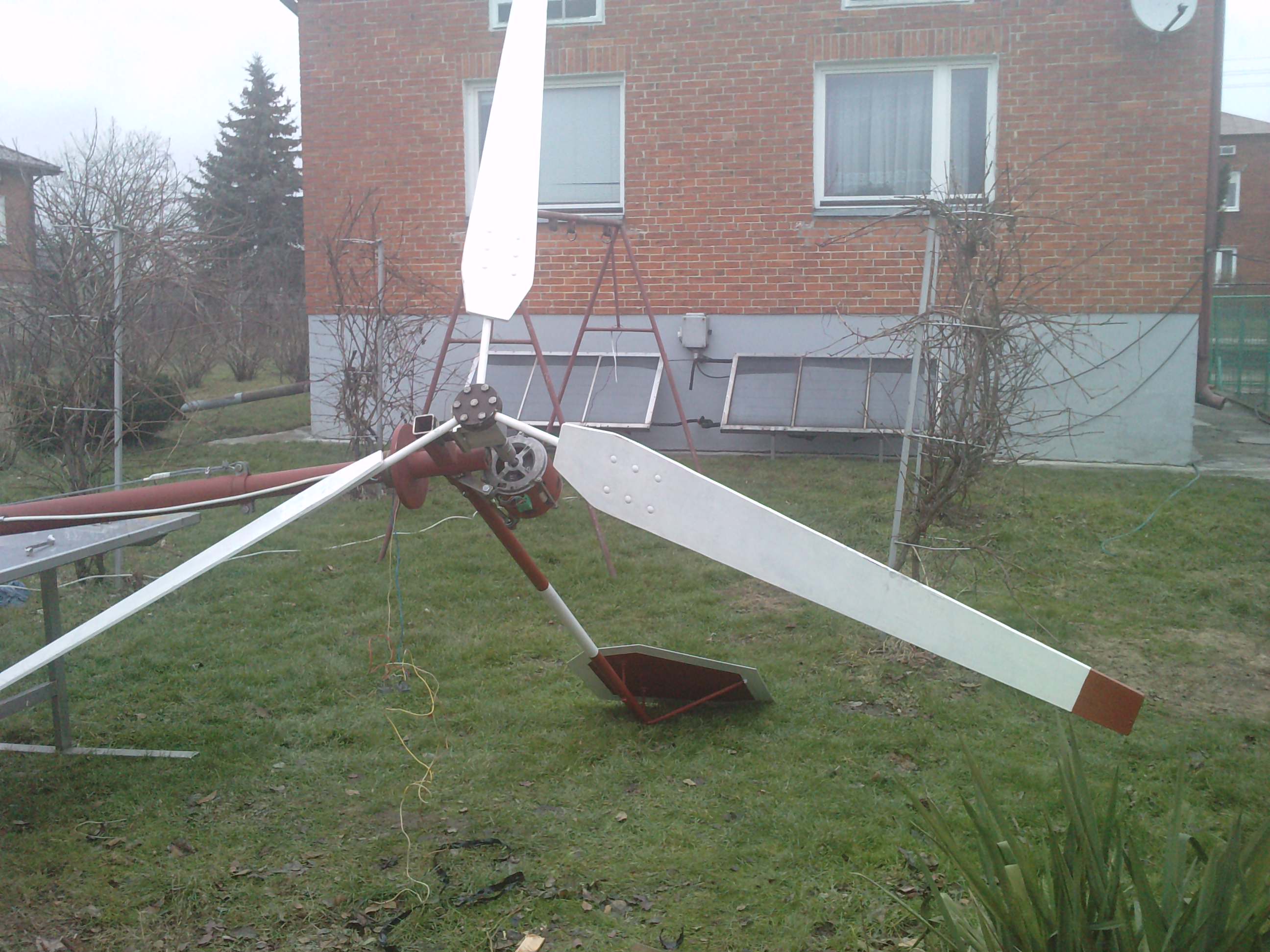

Brakowało odciągów i w czasie silniejszych wiatrów maszt co nieco się kiwał.
Na szczycie masztu znajduje się około 25kg. A co będzie jeśli dołożę jeszcze
12kg w postaci profesjonalnych śmigieł :?: :oops: Odciągi powstały, a wiatrak
przeszedł małe przeobrażenia, które moim zdaniem dodały mu nieco urody :lol:

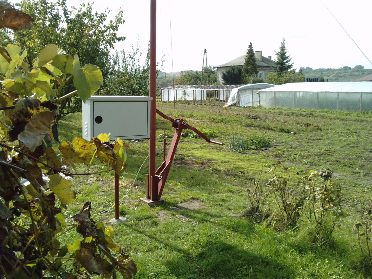

Na ogonie został zamontowany zawias, który ma się składać służąc jako
zabezpieczenie przeciw burzowe. Wzmocniłem mocowanie aluminiowych

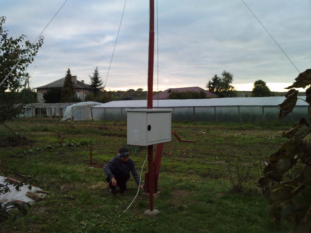

śmigieł. Wpadła też w moje ręce skrzynka, którą wykorzystałem na szafę sterowniczą.
Wnętrze......C.d.n.
Szafa sterownicza

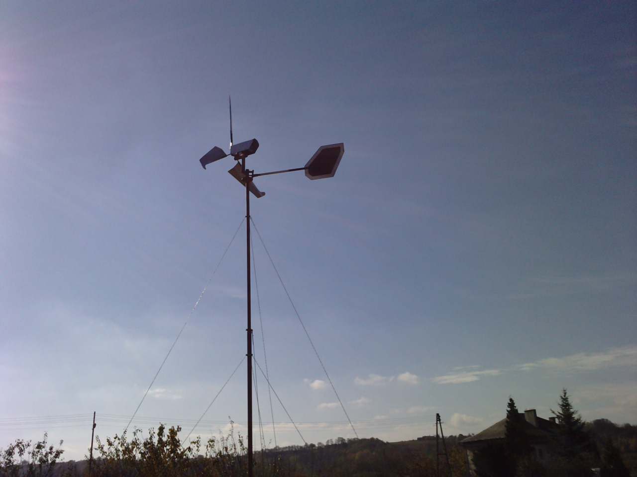

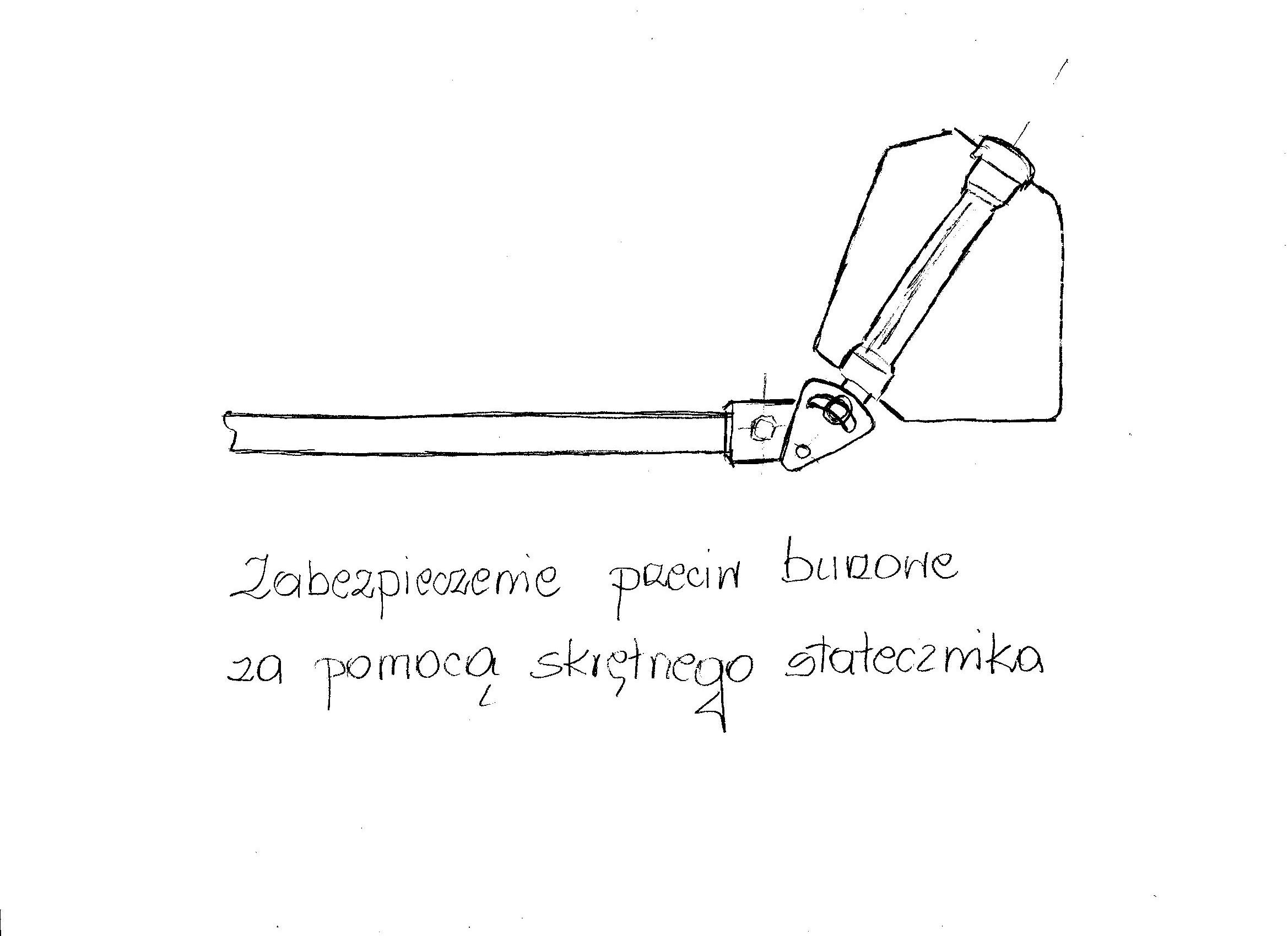

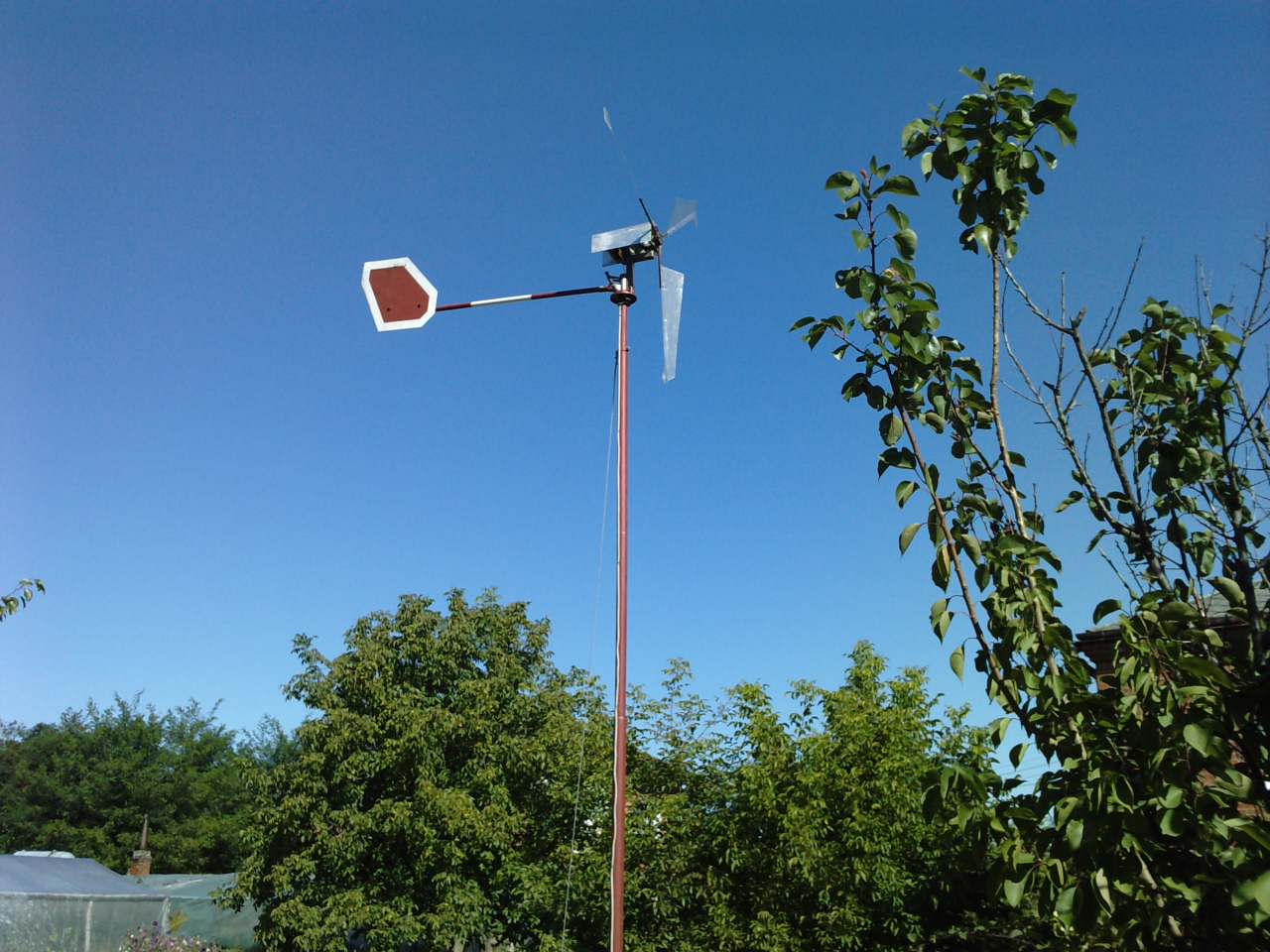

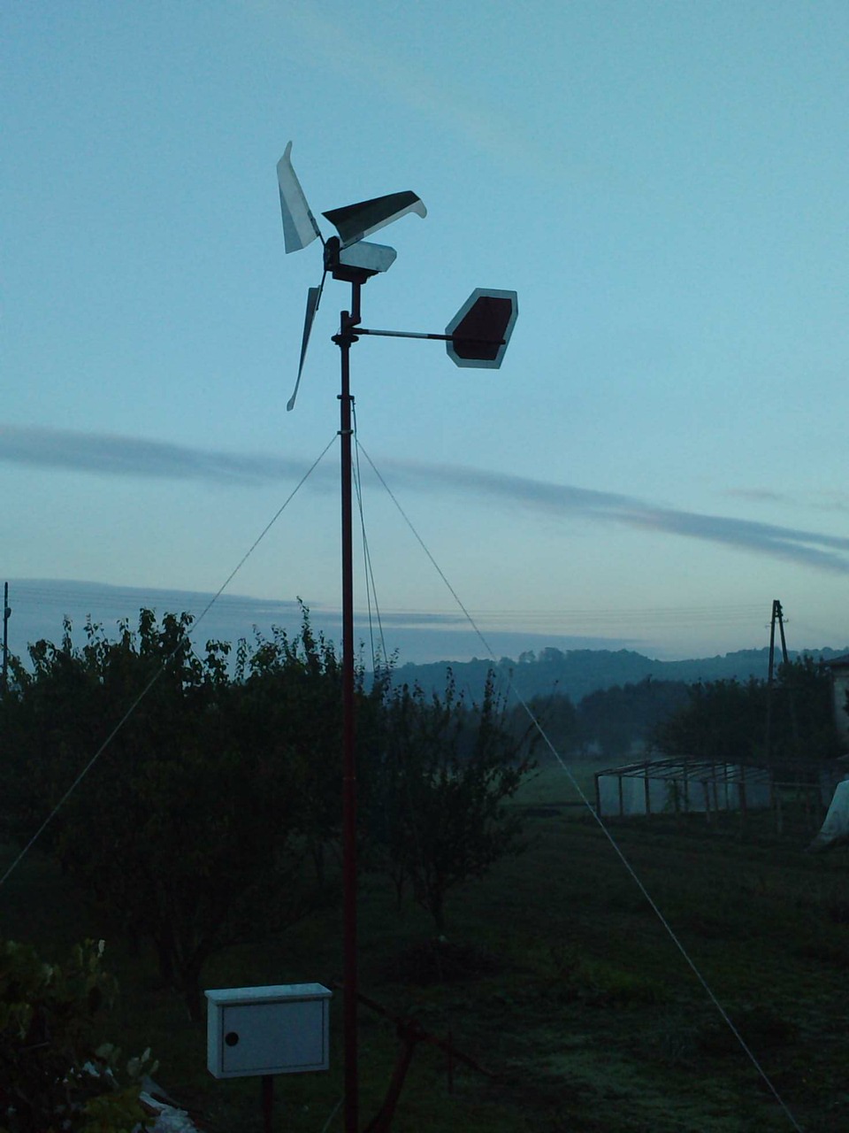

Postprzez polo232 » 31.10.2013, 12:47

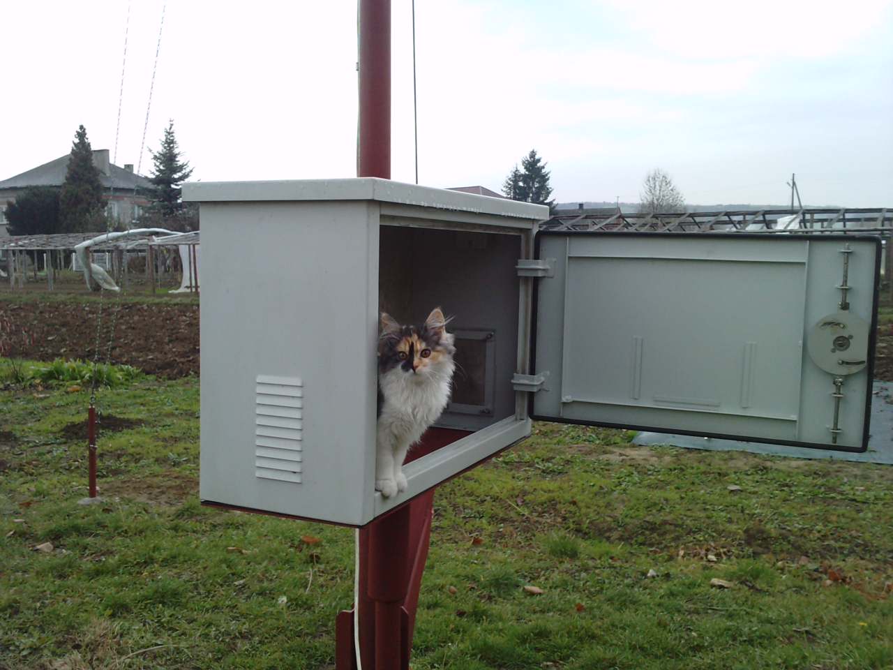

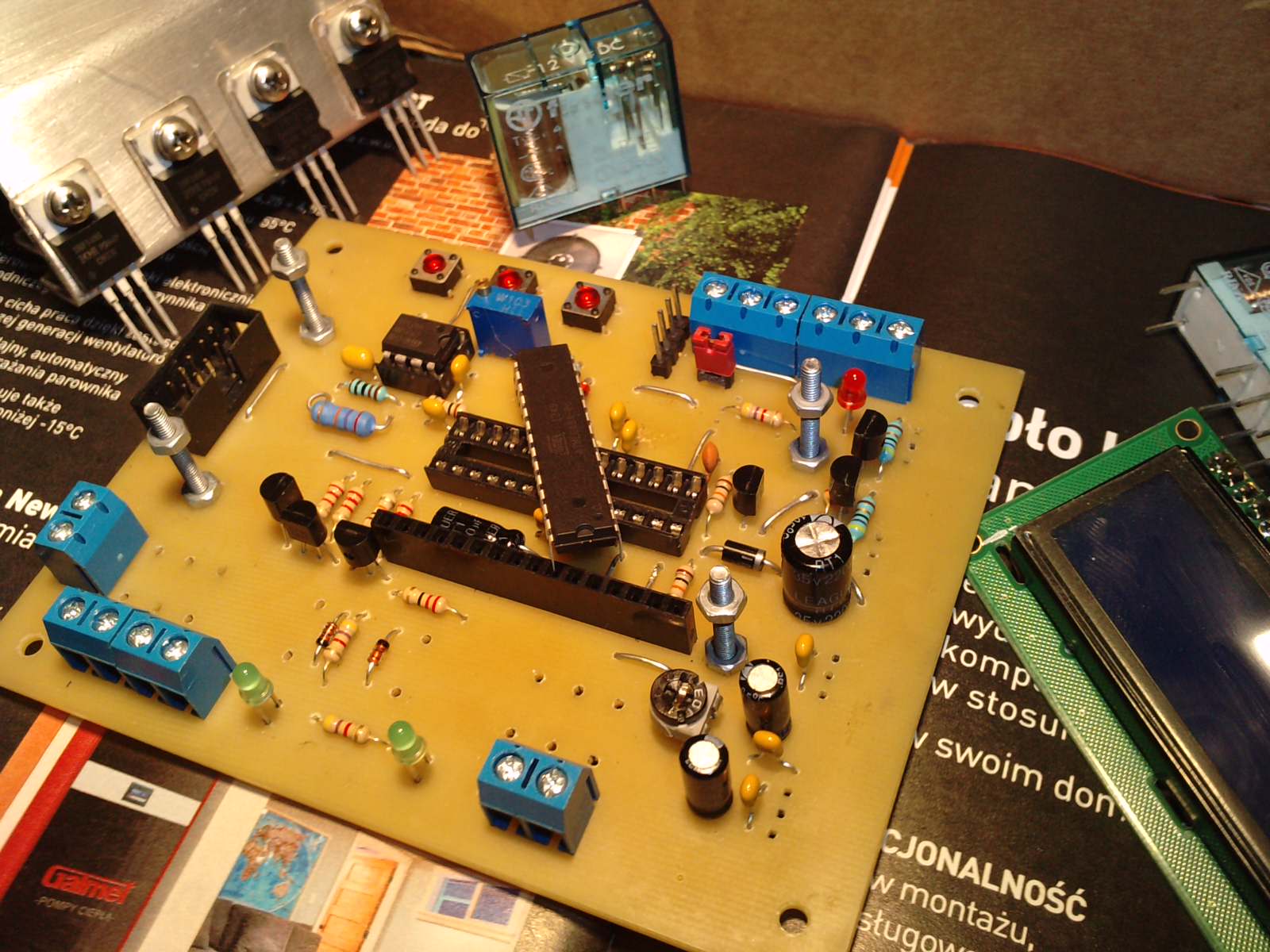

Wnętrze szafy nie może doczekać się na montaż przygotowanej aparatury regulacyjnej, bo właściciel
tego wiatraka zdecydował o podwyższeniu masztu o 3m. Pomysł został zrealizowany. Wykonałem drugi
kpl odciągów, bo maszt przekroczył 9m- a to już nie przelewki.W czasie pracy wiatraka zauważyłem,
że ogon składa się za wcześnie- szykują się kolejne przeróbki.Trzeba przysunąć prądnicę ze śmigłami
do osi obrotu lub zwiększyć kąt na zawiasie utrzymującej ogon. Można też na skróty i zastosować
na końcu ogona ciężarek. Przesuwny ciężarek jako rozwiązanie uniwersalne. Docelowo zastosuję
rozwiązanie jednej ze znanych firm polegające na tym, że skręcaniu ulega sam statecznik, którego
regulowany kąt osadzenia pozwala ustawić żądane parametry. Tak - regulowany skrętny statecznik
osadzony na łożyskach kulkowych działający precyzyjnie jak szwajcarski zegarek. Pomysłów co nie miara.
Oj gdyby nie moja choroba - cierpię na chroniczny brak czasu :lol: można by to od razu realizować.
Z doświadczenia jednak wiem, że z pomysłami warto się przespać. Dalsze.....C.d. n.
Mój kot też nie może się doczekać
na aparaturę regulacyjną

Do prawidłowej pracy wystarczy kaskada dwóch sterowników +akumulator - no i jeszcze muszą być śmigła.
Och zapomniałem, jeszcze musi być wiatr.
Pozdrawiam wszystkich czytających C.d. n

Postprzez polo232 » 26.02.2014, 10:51
Aby nie nadużywać cierpliwości wszystkich zainteresowanych budową własnej elektrowni wiatrowej
postanowiłem się odezwać, chociaż nie bardzo jest co pisać bo okres zimowy nie sprzyja pracom przy
wiatraku. Ten pracował cały czas i zasilał 3mb taśmy led, która była włączona od zmierzchu do 23:00,
a czasami całą noc i cały dzień. Może to niewiele, ale obserwując świecenie ledowej żarówki 3,5W,
która daje całkiem sporo światła to już mam na zasilanie 3szt. Patrząc w okno na mozolną pracę wiatraka
coraz bardziej dojrzewał pomysł dopracowania automatyki - takiej z przetwornicą na 230V z przełączaniem
ZE-EW, pomiarem mocy itp. Sterownik taki już widziałem na forum tylko,że wtedy - wtedy to pomyślałem
- "za wysokie progi". Zerkając raz na wiatrak raz na opis sterownika ( mówię oczywiście o BRIZO )
któregoś dnia postanowiłem spróbować. Efekt moich dotychczasowych prac przedstawiają poniższe zdjęcia.
Co prawda brak sterownikowi jeszcze duszy w postaci hex-a, ale myślę, że i z tym sobie poradzę - trzymajcie kciuki!!
to może się uda.
P.s.
Kolego KUJAWIAK 75 zachęcam - trochę wysiłku a cieszy ( może nawet bardziej niż Wiktora Janukowycza złoty
kosz na śmieci w kolejnym apartamencie). Służę radą i pomocą - Pozdrawiam
Pod wyświetlaczem
Strona druku
W całej okazałości

Postprzez polo232 » 20.03.2014, 12:50
Jest ! Jest ! Jest ! Zadziałało - widocznie mocno trzymaliście kciuki - dziękuję.
Podziękowania należą się autorowi tego sterownika Łukaszowi Janikowskiemu,
który stworzył to urządzenie i udostępnił wykładając wszystko " kawa na ławę "
Jeśli ktoś zabiera się za budowę własnej elektrowni to doradzam rzeczywiście
dużo poczytać - tylko proszę czytać " ze zrozumieniem " Do tego proszę uzbroić się
w cierpliwość, bo elektrowni nie zbudujesz w ciągu miesiąca. W takim czasie to można
kupić gotową i zamontować zrobionym przez siebie maszcie. Ale i w tym
przypadku potrzebna jest umiejętność słuchania " ze zrozumieniem " oraz tabliczka
dzielenia. Bo to o czym mówi sprzedawca trzeba podzielić przez 8, a nawet przez 10.
I nie chodzi tu o należność, a o uzysk energii oferowanej elektrowni.
