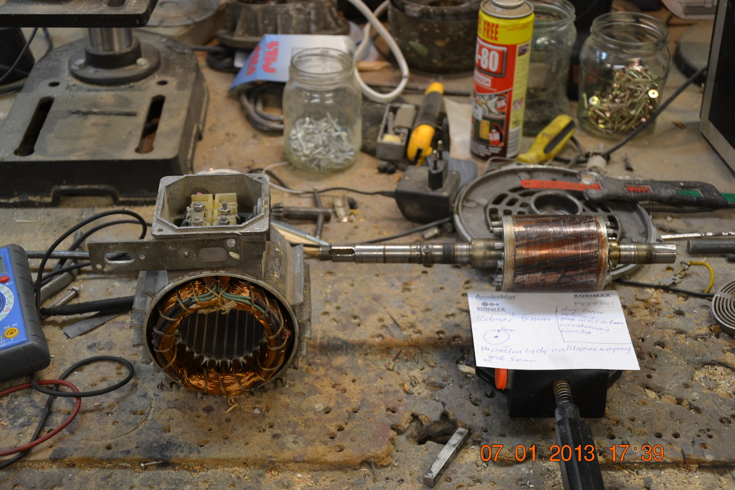

Postprzez kzysztof2 » 06.10.2013, 19:50

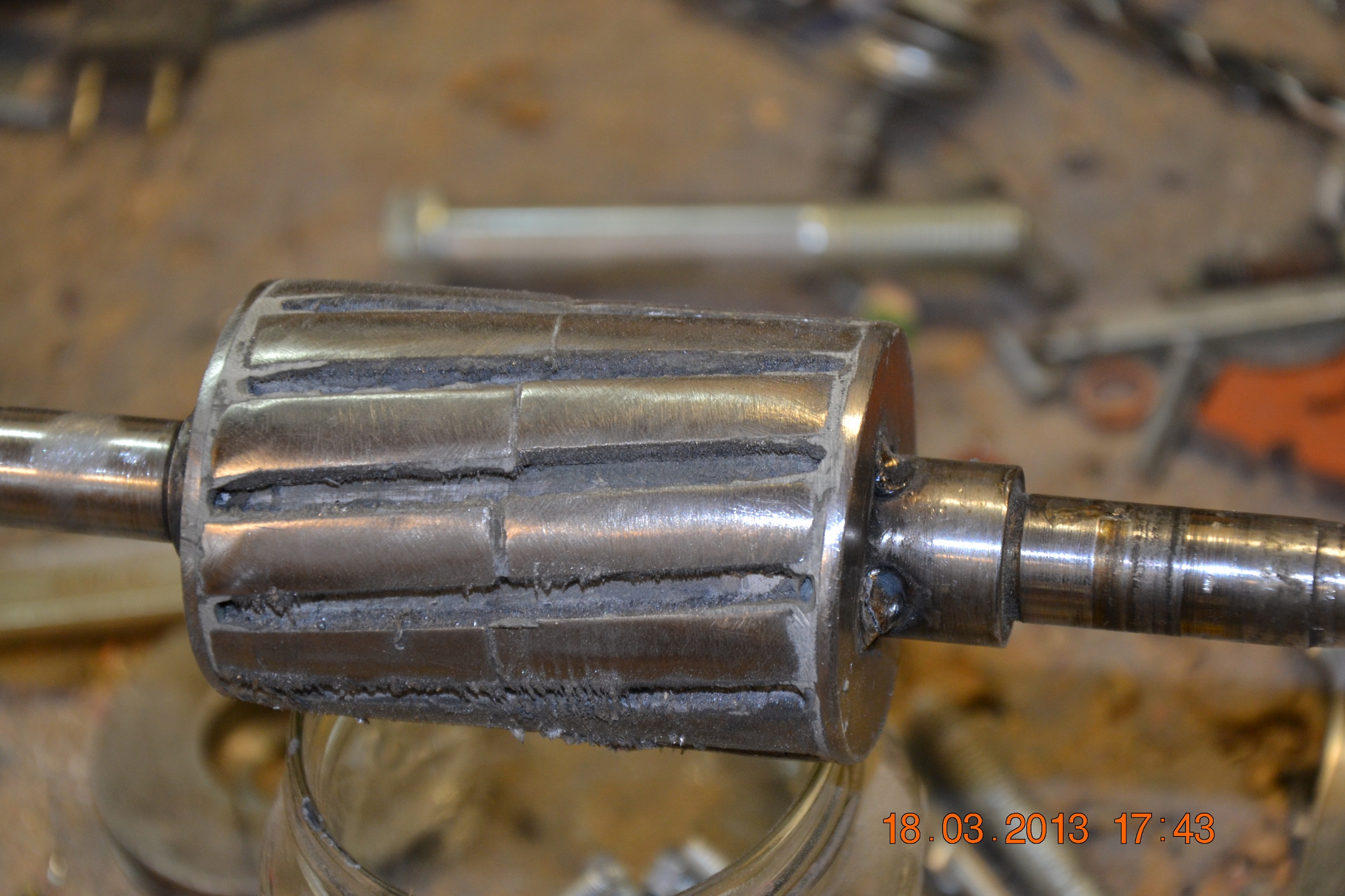

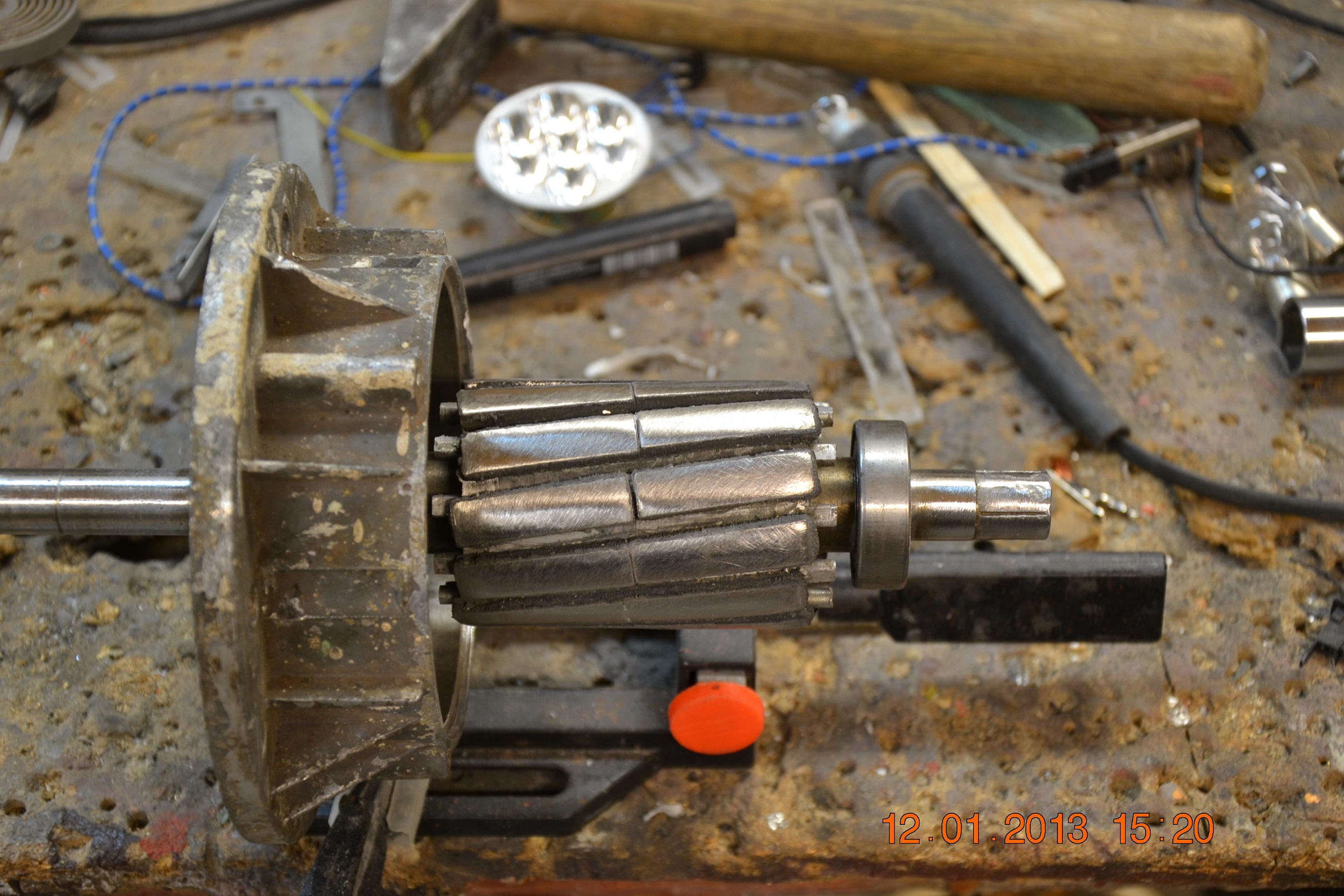

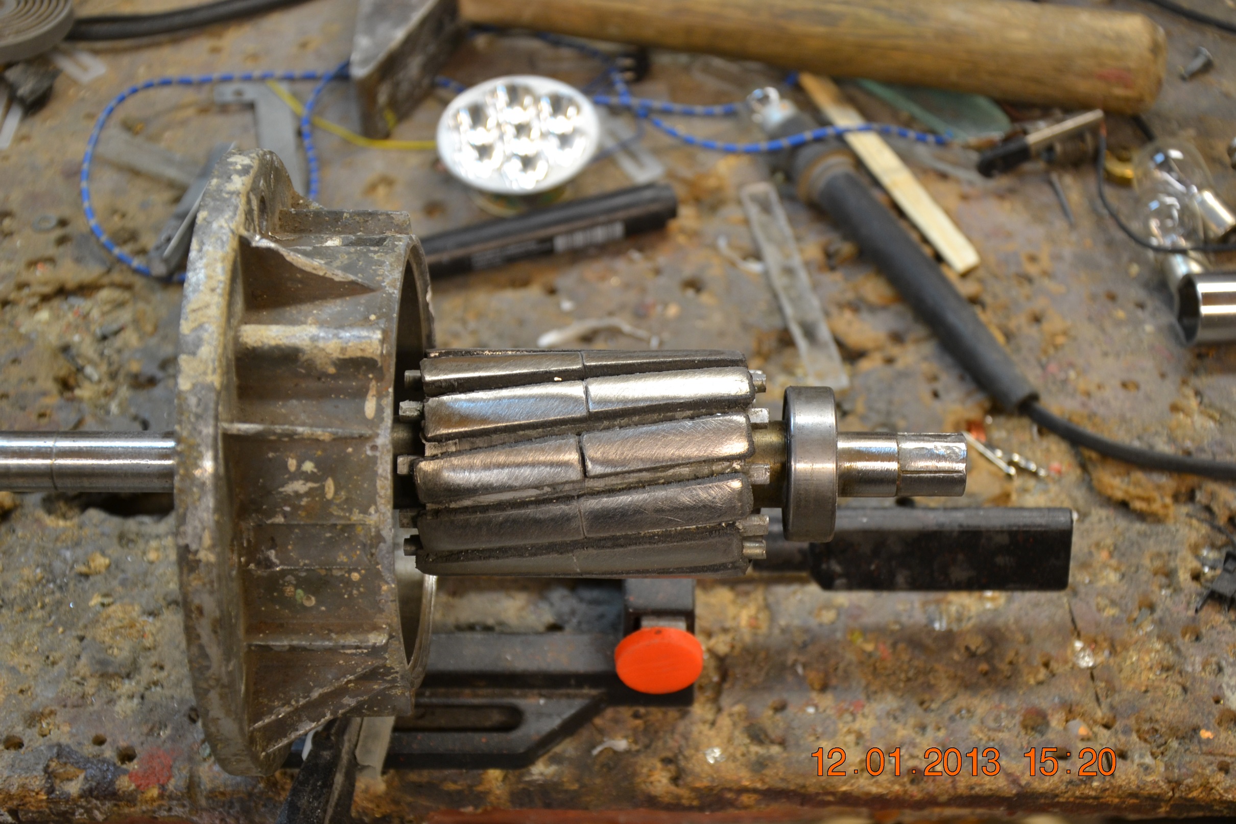

Zacznę od początku generator silnik od pompy 800w przewinięty drut 1,1mm przez fachowca , wirnik przetoczony o grubość neodymów + 05mm na szczeline powietczną , wirnik zamknięty krążkami blach

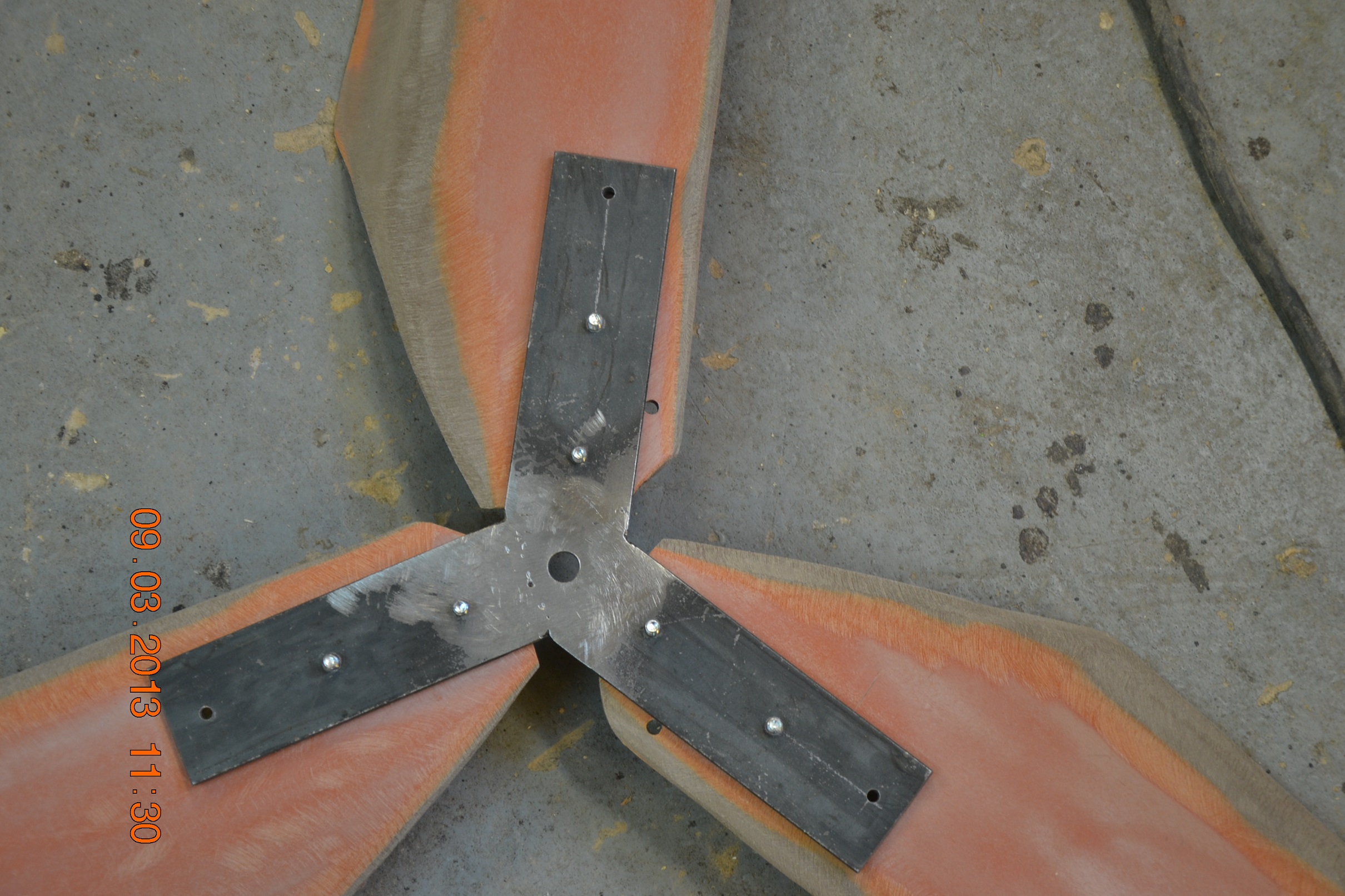

Postprzez kzysztof2 » 06.10.2013, 19:55

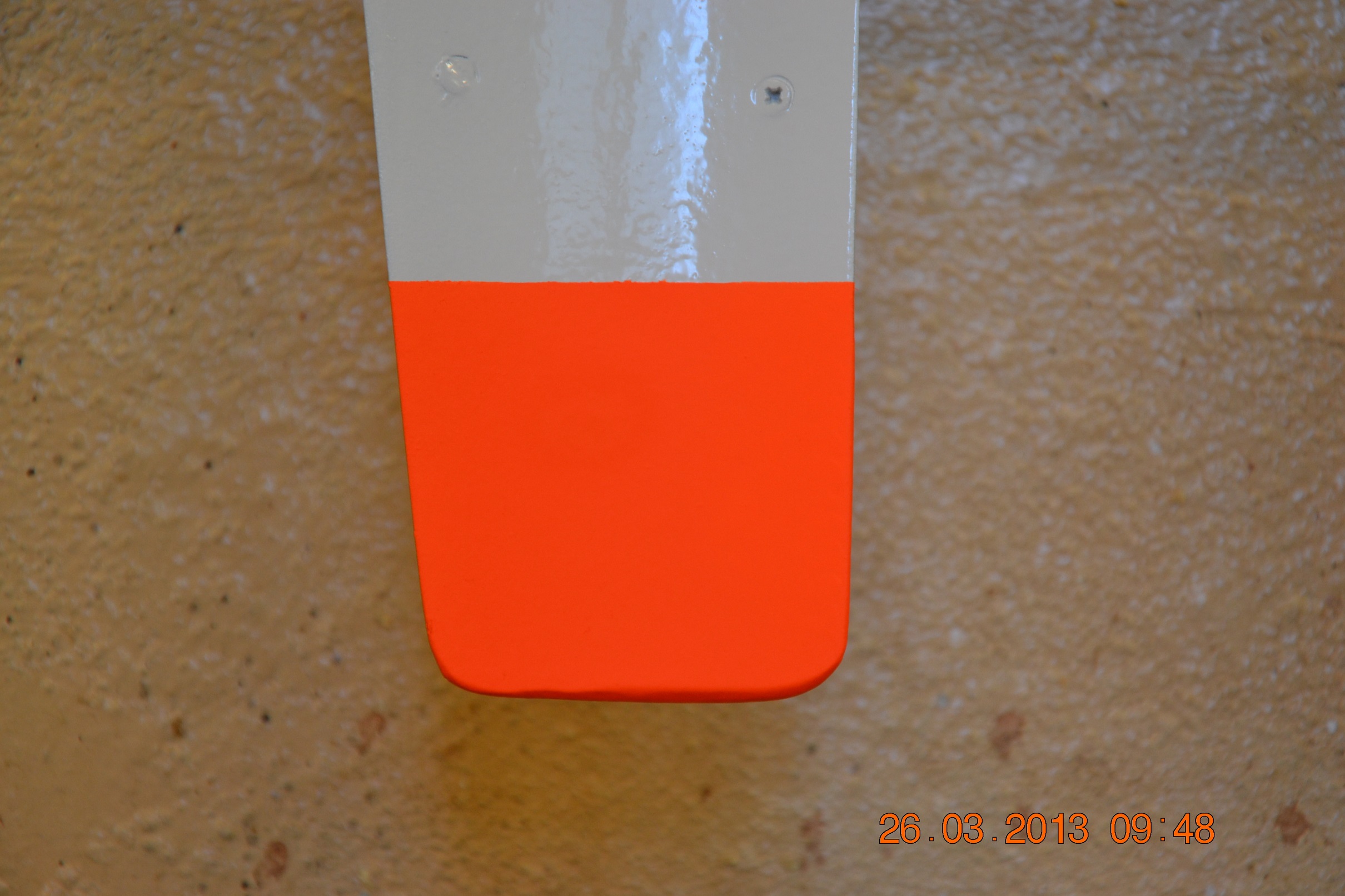

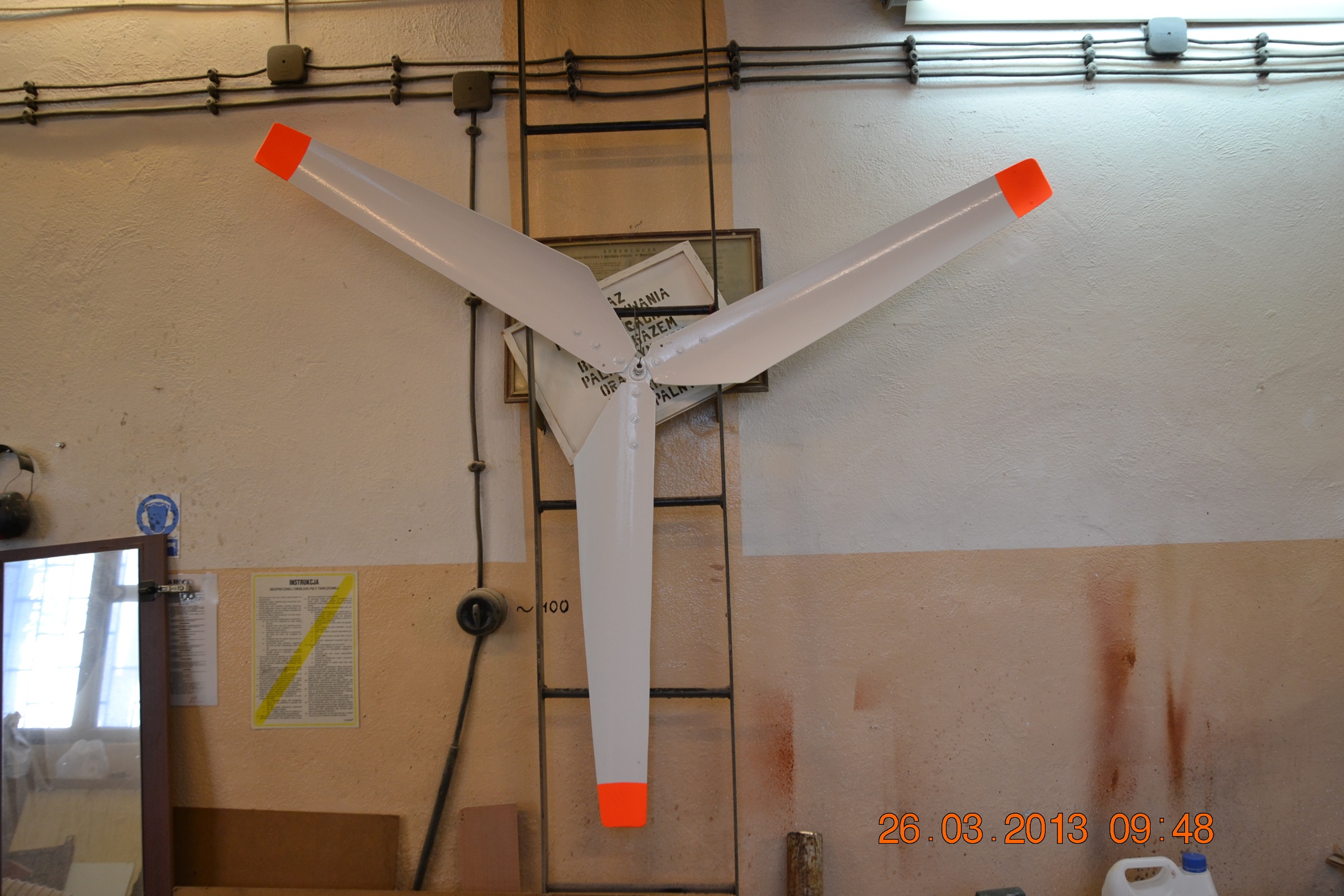

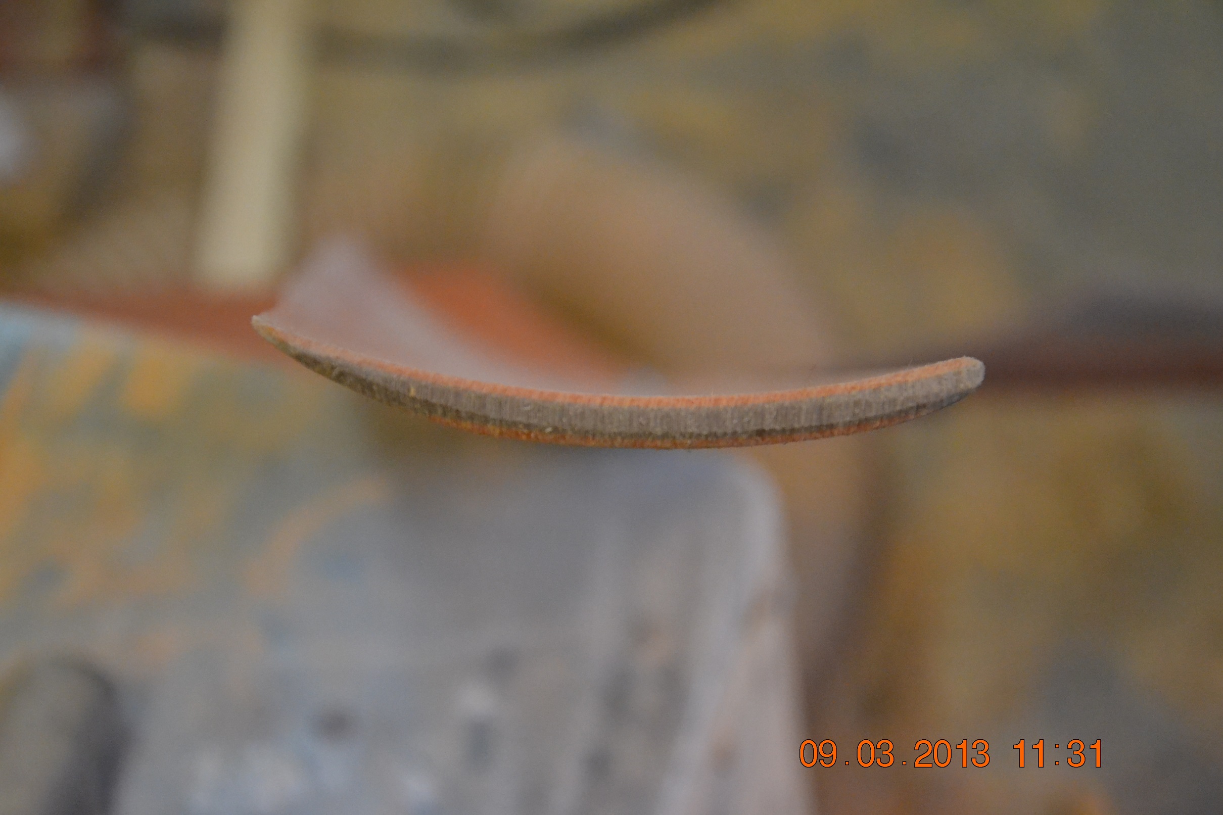

śmigło rura pcv 300mm czerwona długość 200cm szerokść 18cm do 9cm

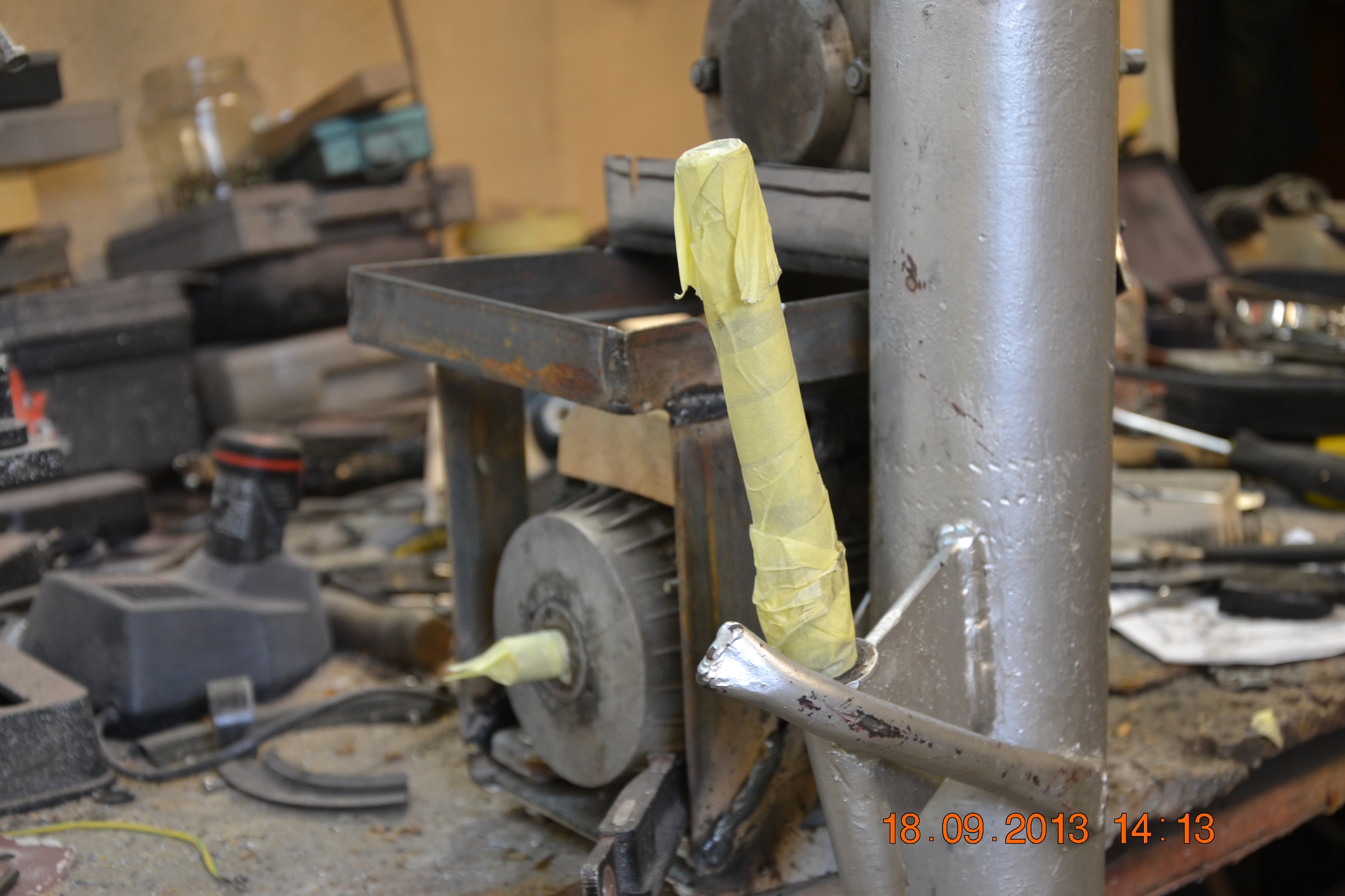

Re: Nowa wersja śmigło 2 m generator 12v 300W 10A
Postprzez kzysztof2 » 06.10.2013, 20:02

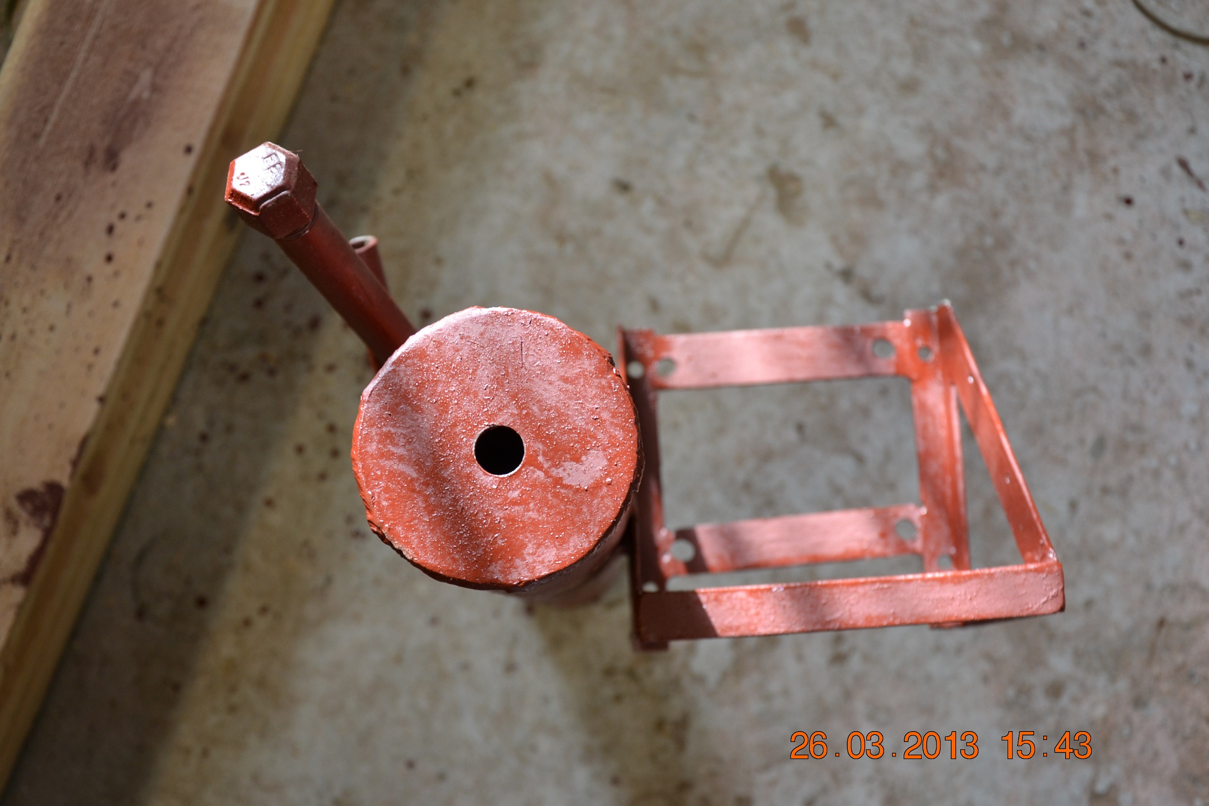

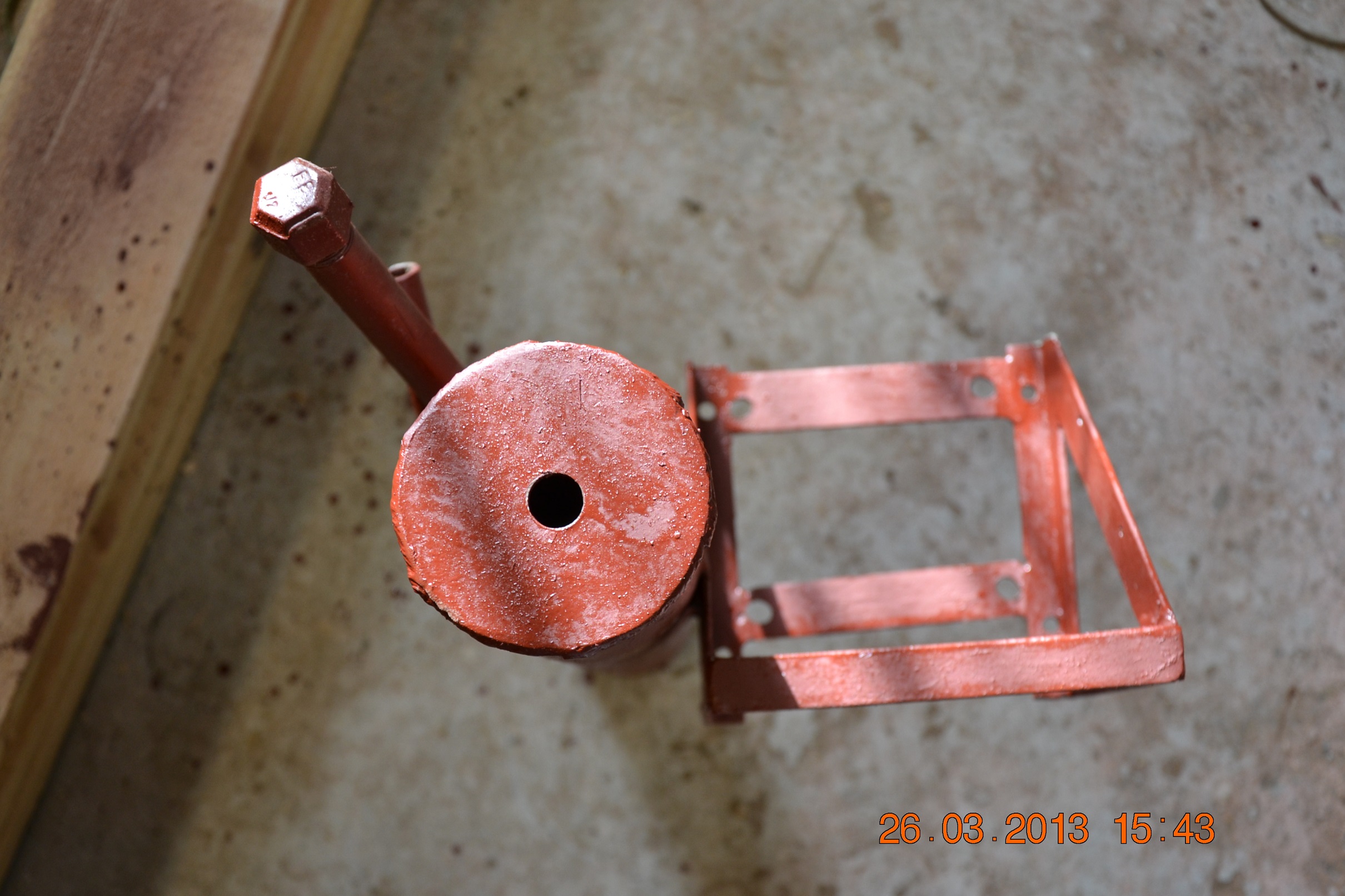

głowica wykonana z rur jedana wchodzi w drugą zasada łożyska ślizgowego budowa ogona zgodnie ze wskazówkami kolegi z forum głowica z piasty poloneza polecam działa rewelka

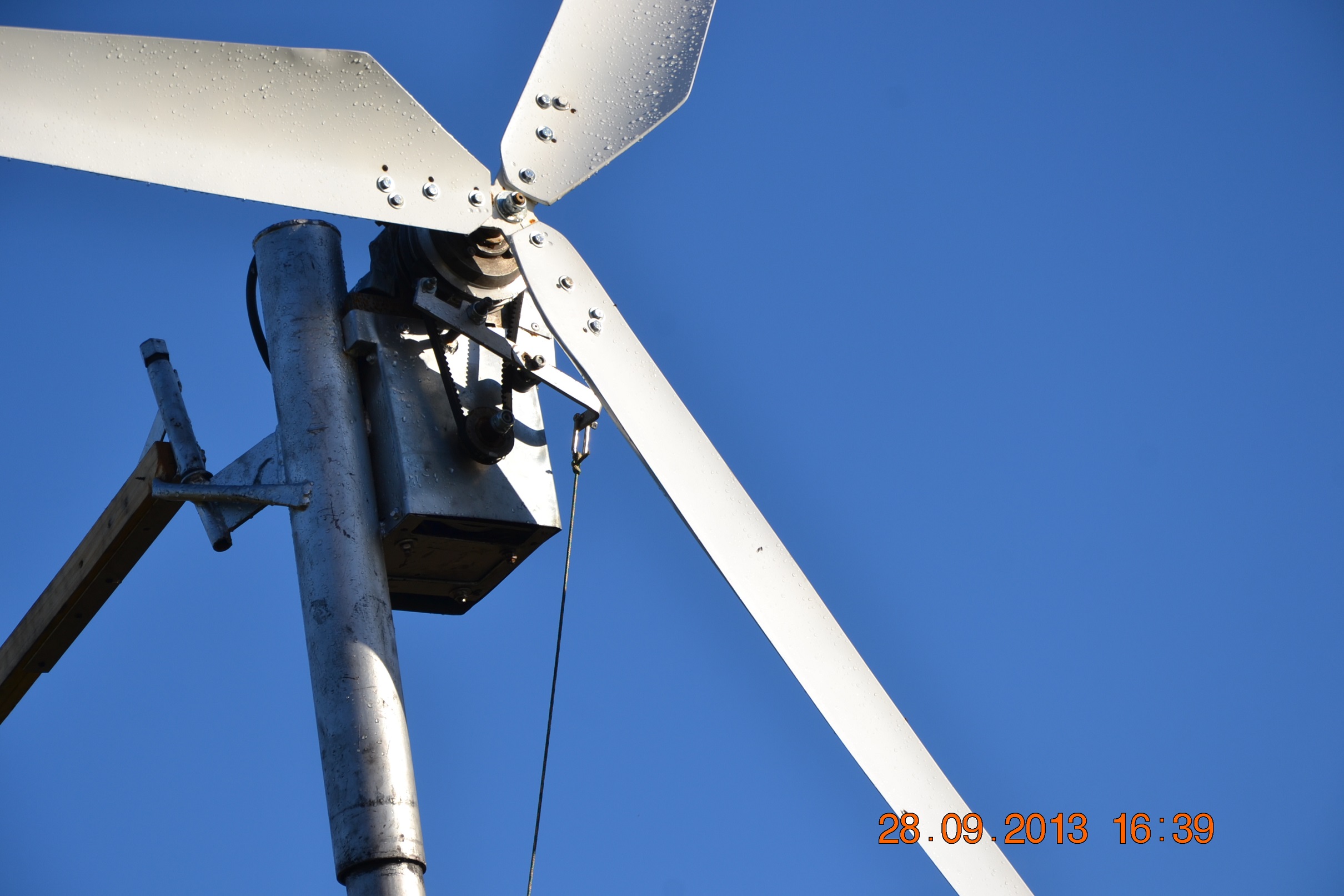

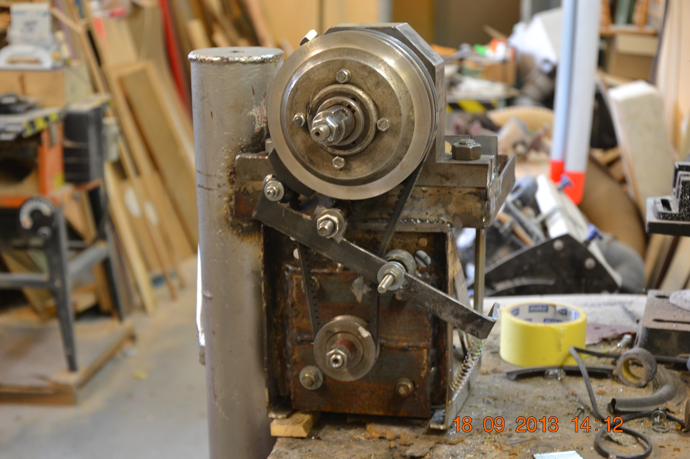

Postprzez kzysztof2 » 06.10.2013, 20:09
przekładnia z tym były problemy naiwnie myślałem że można pójść na łatwiznę zastosowałem przekładnie celmy w obudowie zalu totalna porażka wiatr to siła przekładnia sięrozsypala

Postprzez kzysztof2 » 06.10.2013, 20:21

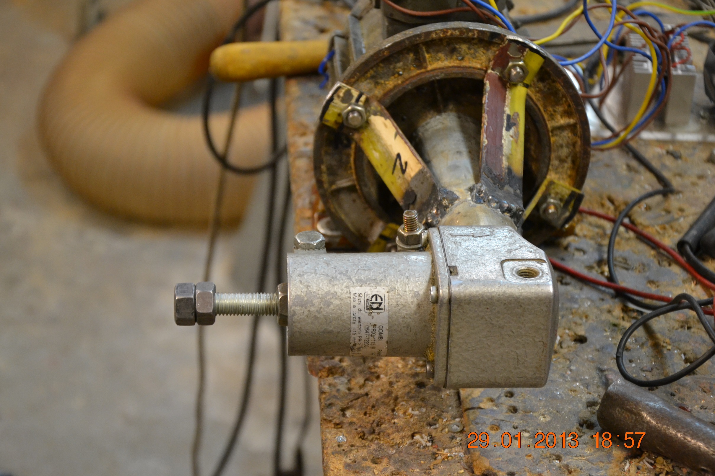

przekładnia docelowa n pasku klinowym 2,7do1 z hamulcem na napinaczu , łożysko i wał od przeciw wagi windy

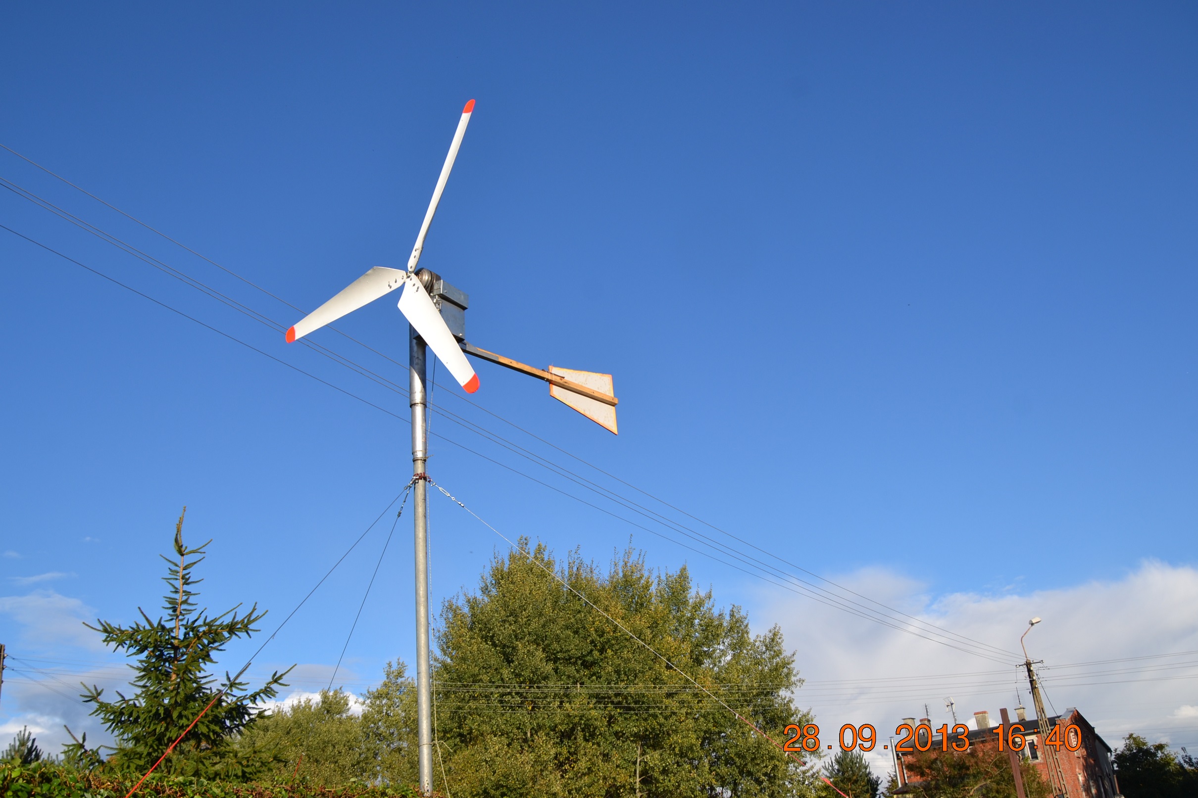

Postprzez kzysztof2 » 06.10.2013, 21:20

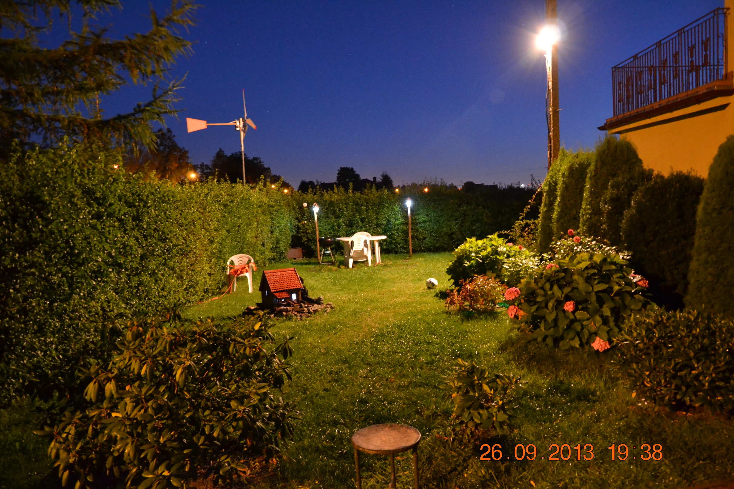

całość ,zasila oświetlenie ogrodu dwie lampki i naświetlacz ledowy z czujnikiem zmieszchowym i ruchu , najlepiej działa w zakresie od3 do 6m/s

Postprzez kzysztof2 » 18.11.2013, 21:59
witam dwu miesięczne testy dały takie wyniki aku 140 Ah ładowanie 2do5 A przy średnim wietrze 4,5m/s , przy wietrze po wyżej 6m/s włączają się dodatkowe grzałki każda po 80 w , od połowy września do połowy listopada nie doładowywalem aku . Maksymalny wiatr jaki działał na wiatrak jak podało meteo w porywach 100km/h i jak na razie wrzystkie zabezpieczenia zadziałały , maksymalnie udało się wycisnąć 7 A , troche mały generator ale zbieram fundusze narozbudowe , myślę że witrak pociągnie odrobinę więkrzy generator
