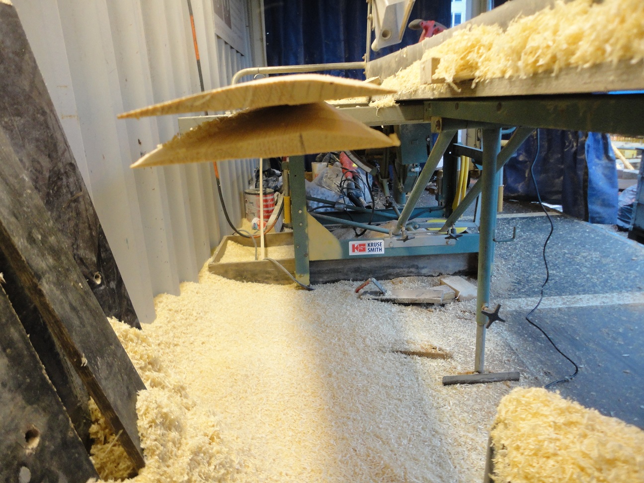

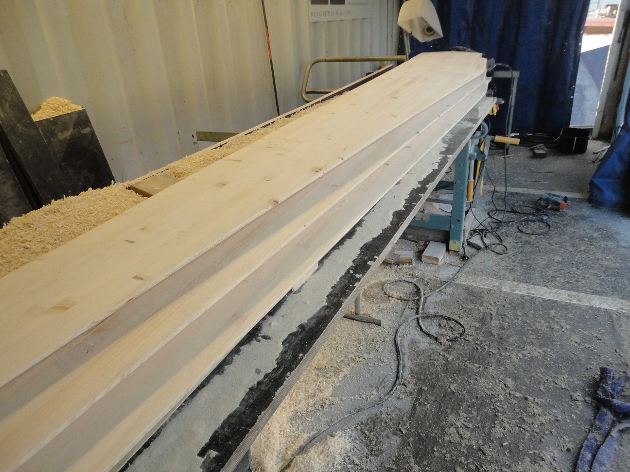

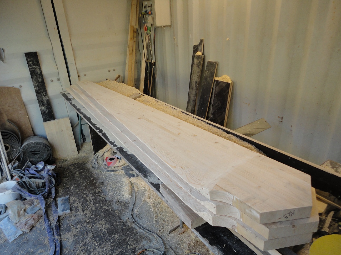

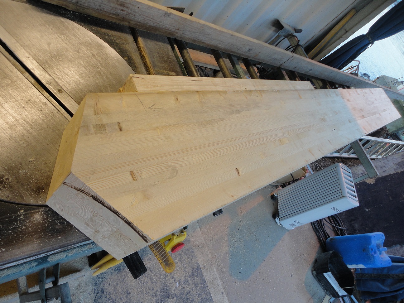

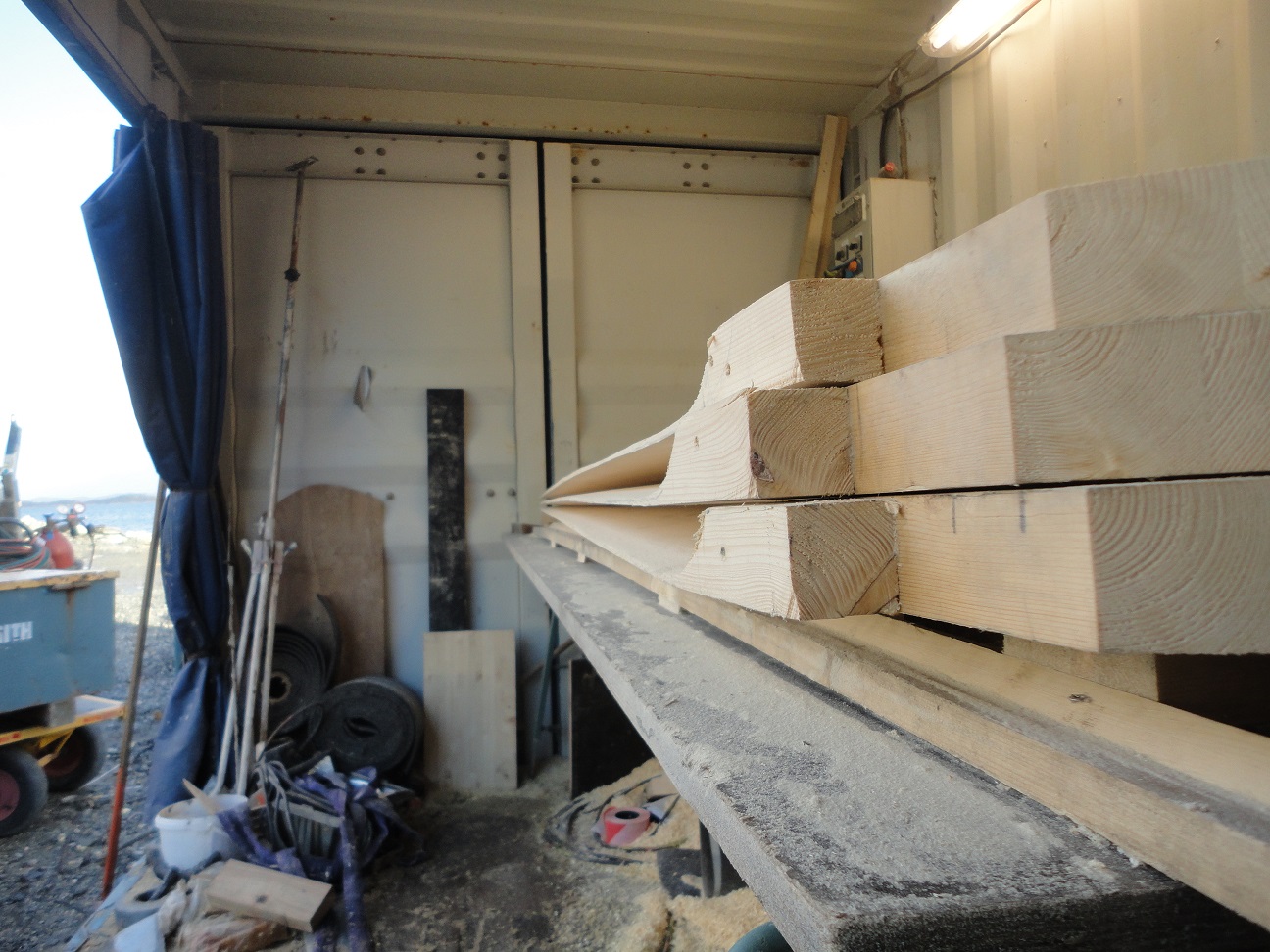

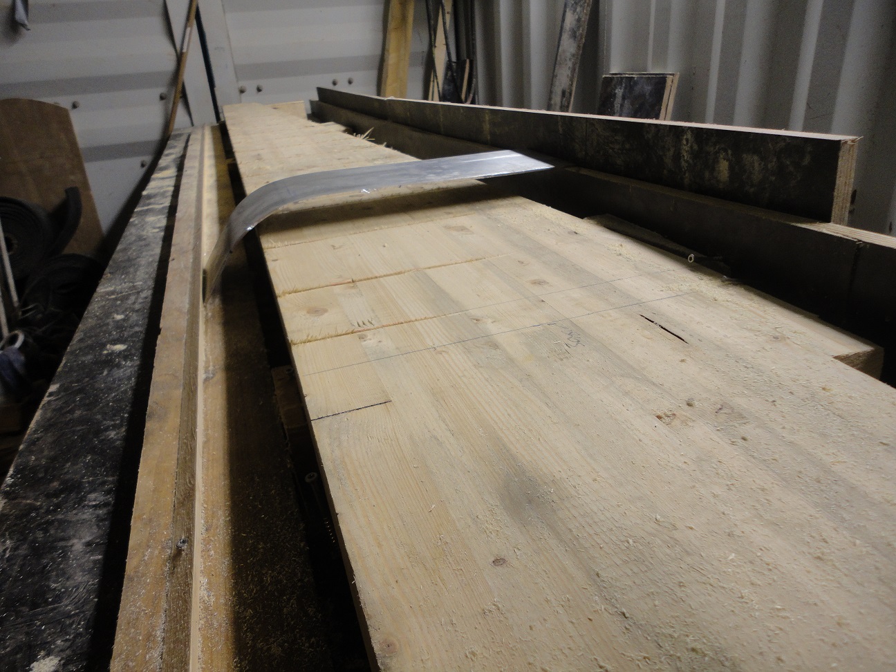

materiał na łopaty przed formatowaniem

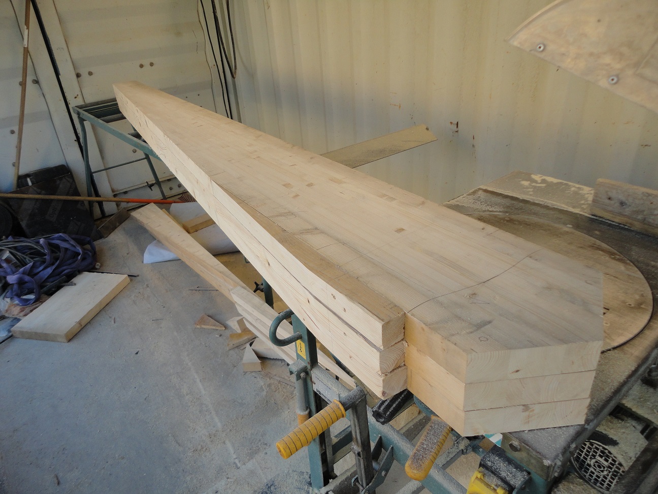

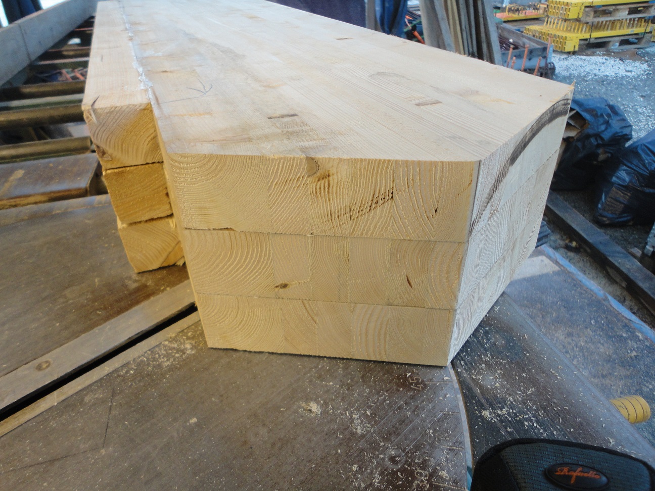

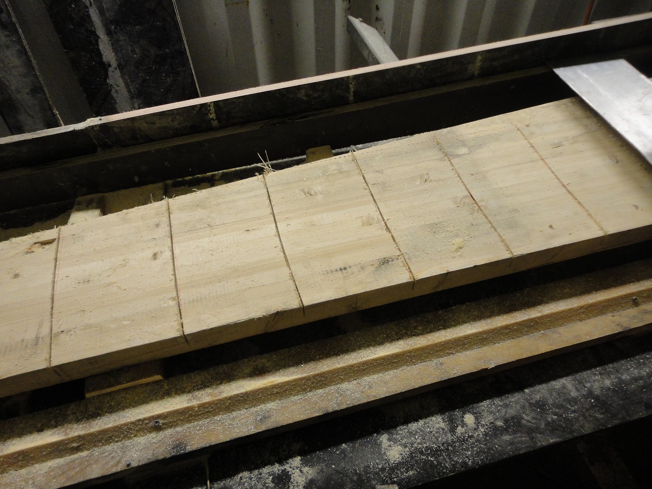

materiał po wycięciu kątów 120 stopni

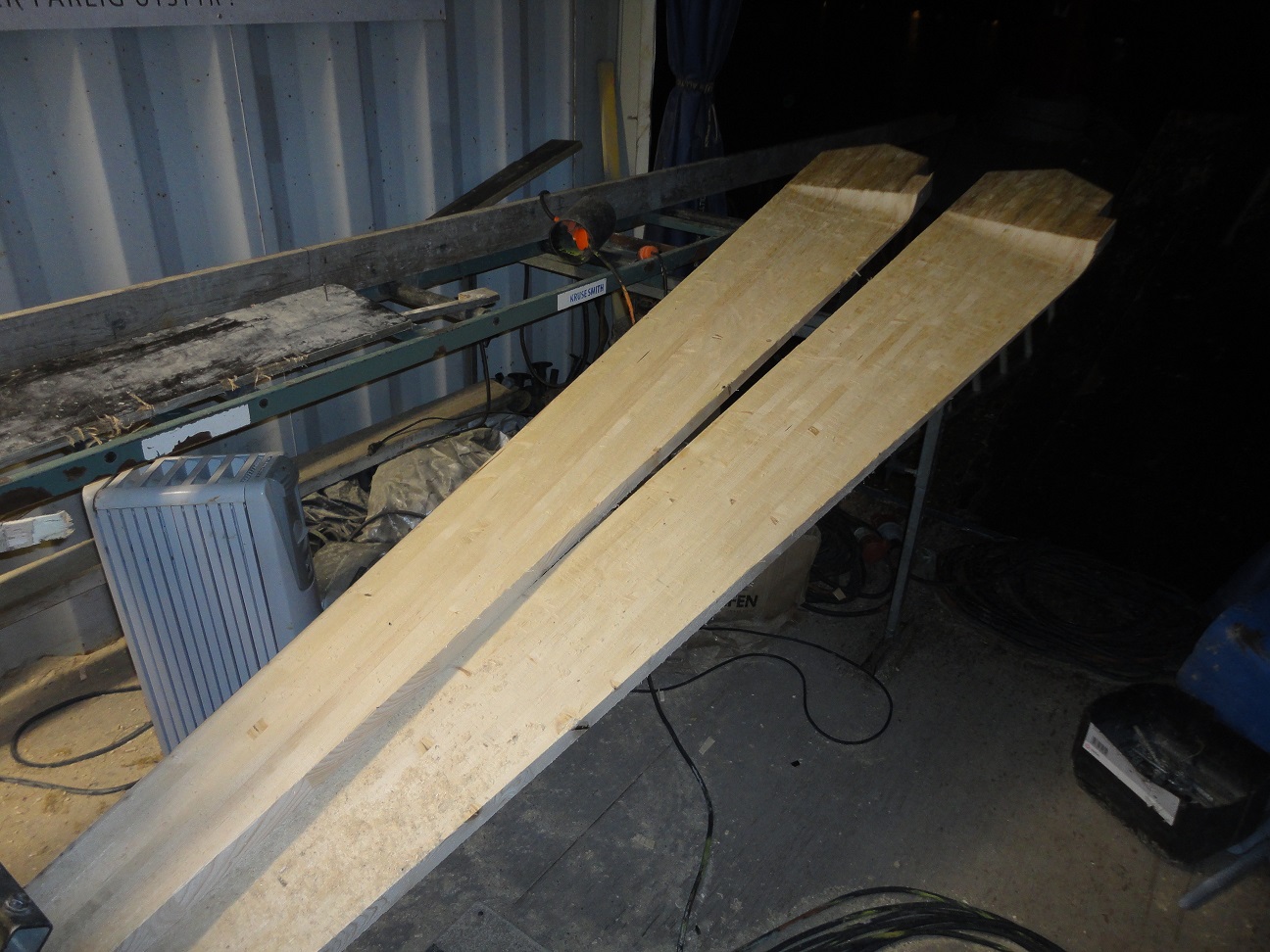

łopaty po sformatowaniu

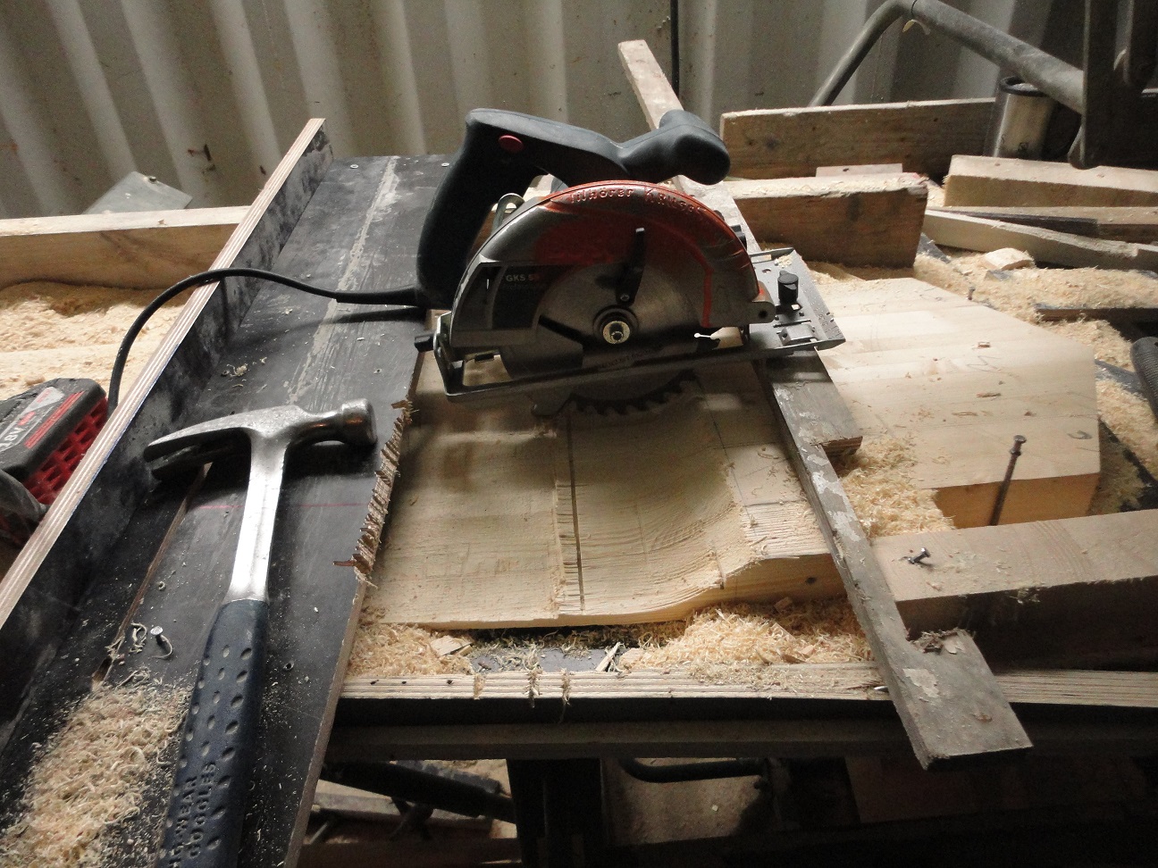

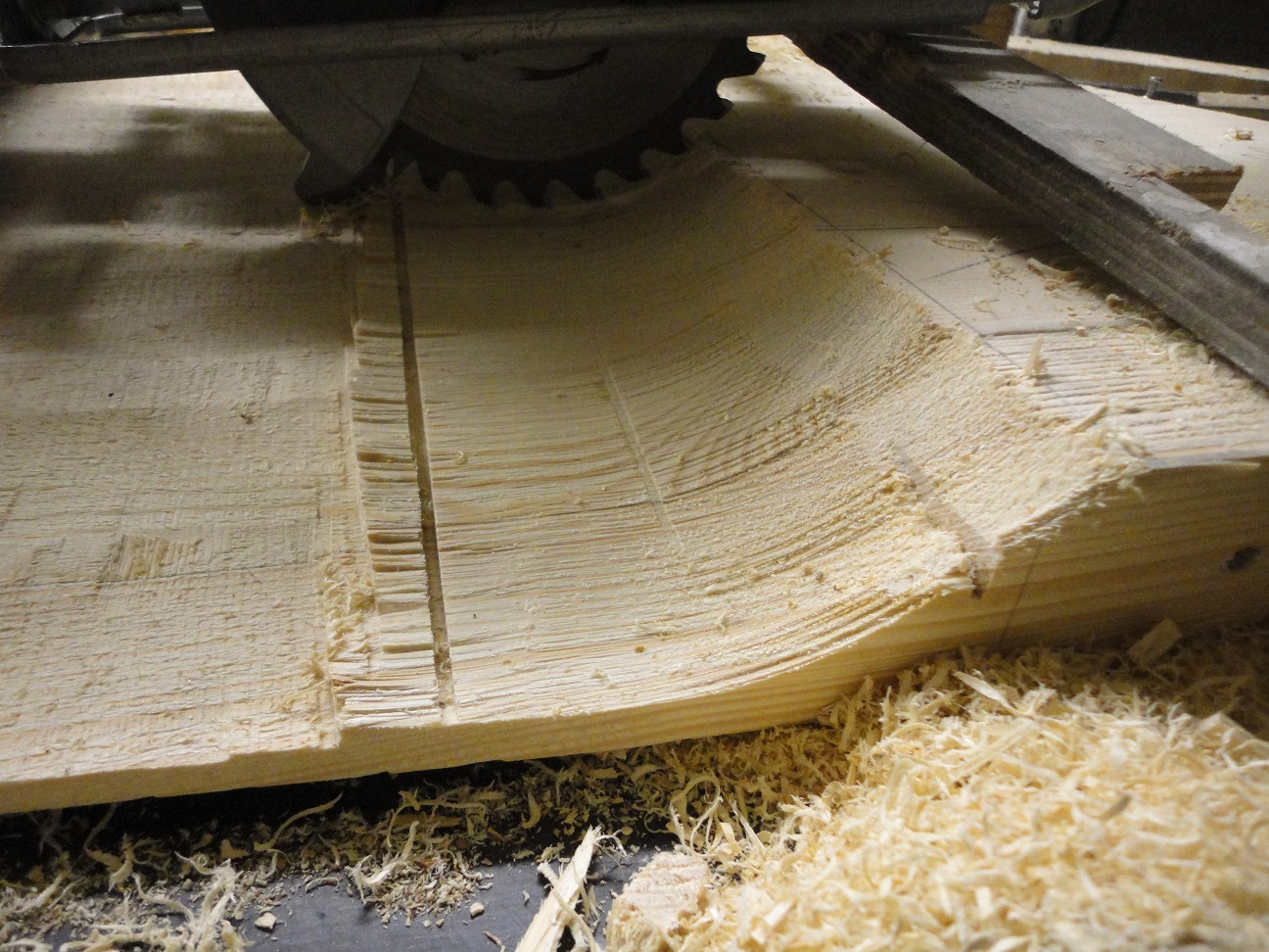

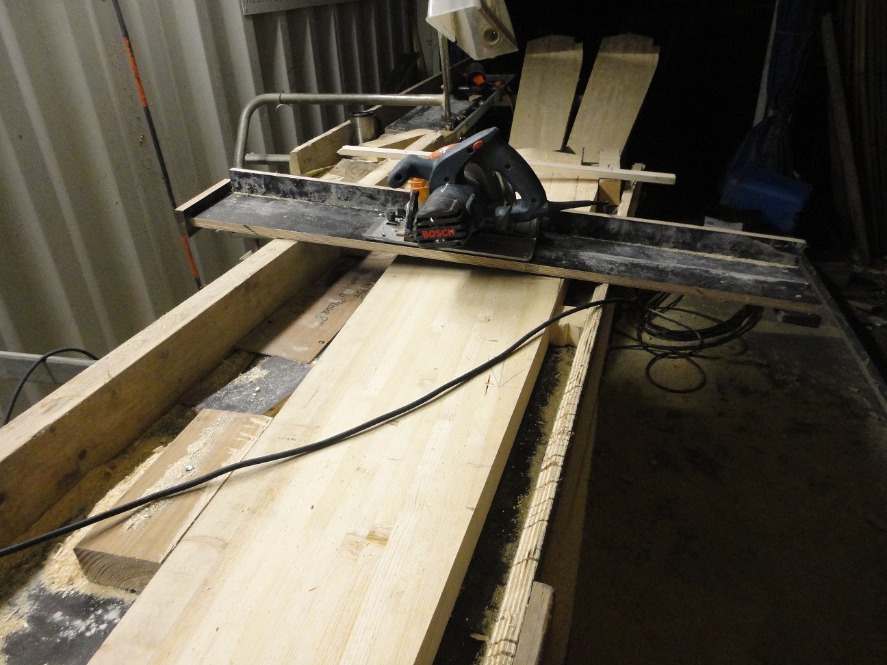

Frezowanie skosu łopaty piłą według szablonów

Teraz czas na część dalszą .. frezowanie płaskiej powierzchni.

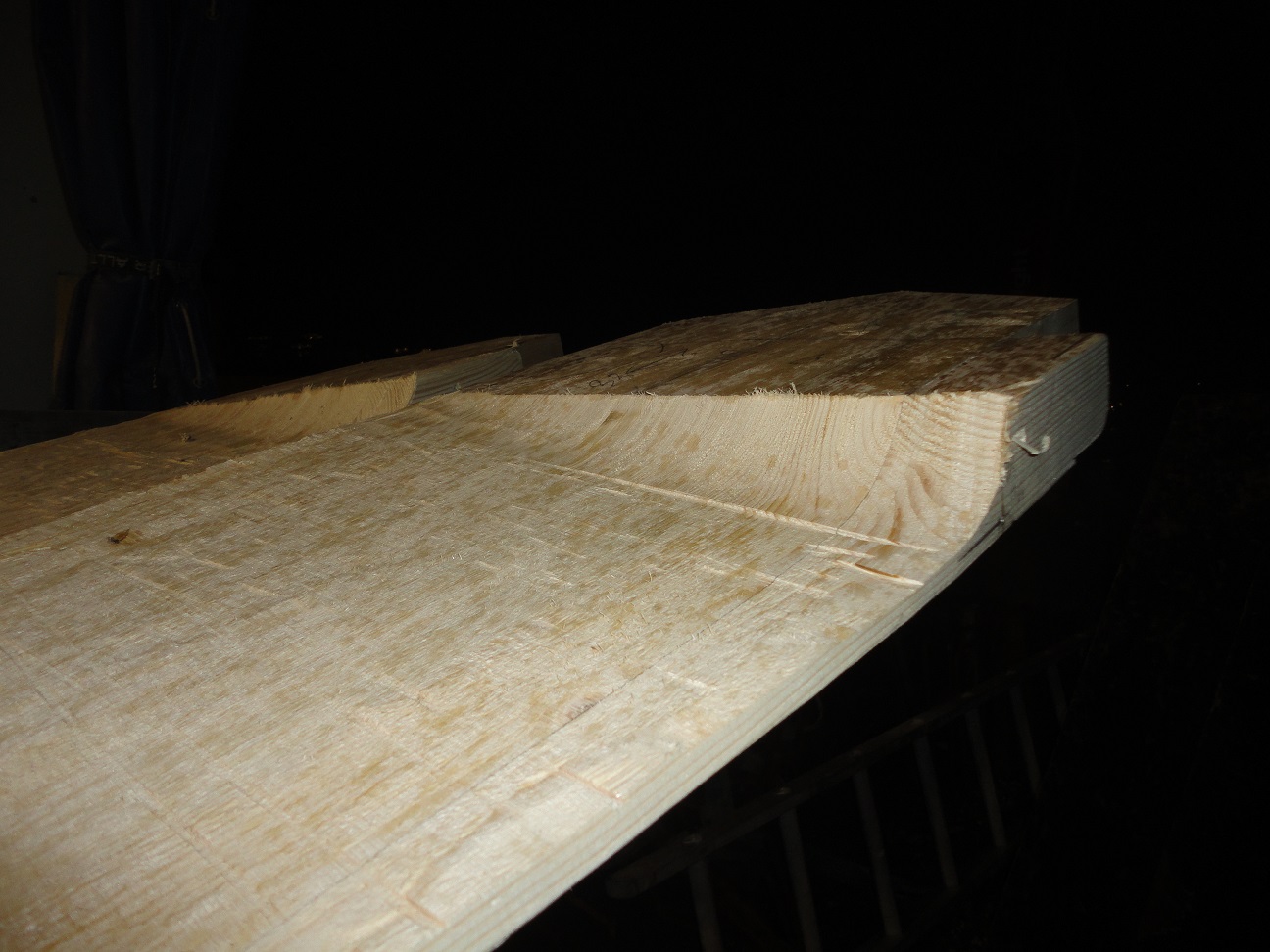

łopaty po frezowaniu 2
łopaty po wstępnym frezowaniu
frezowanie zaokrąglenia 2
Frezowanie zaokrąglenia przy mocowaniu 2

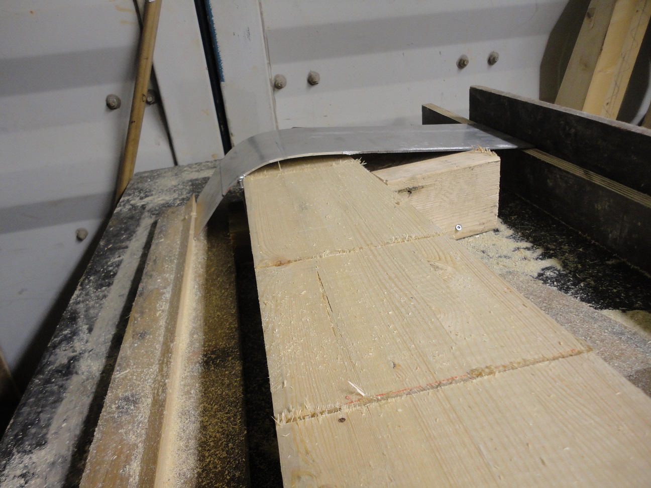

Następny krok to nacinanie profilu według szablonu wzdłuż osi w odległosci 20-30% szerokości łopaty.
Taki szablon daje nam bardzo dobrą powtarzalność łopat oraz profilu .Po takim nacięciu zbierałem strugiem i nie musiałem sprawdzać profilu i martwić się ,ze zbiorę za głęboko.
Niestety zrobienie szablonu i ustawienie szyn prowadzących zajęło mi 4 godziny.
Jednak gdybyśmy mieli wykonac kilka kompletów opłaca się.

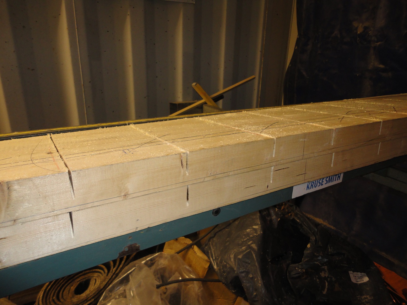

dwie łopaty nacięte .. trzecia w drodze :)

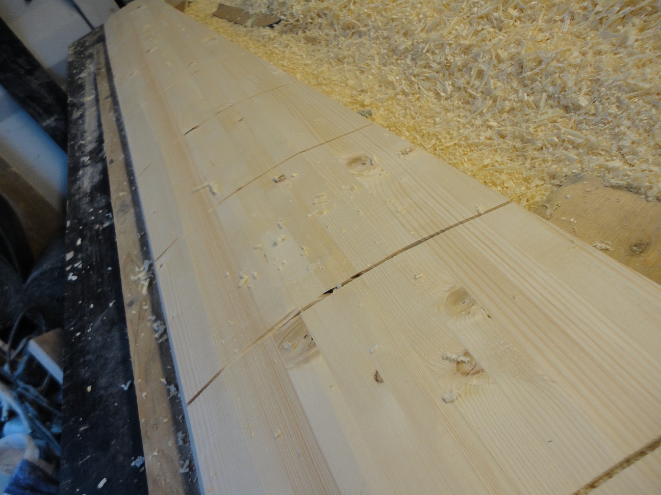

kolejne sekcje narzucałem co 15 centymetrów i nacinałem
Profil widoczny przy mocowaniu

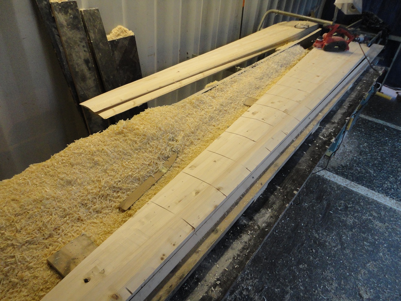

Teraz już tylko struganie ..
Sama przyjemność,bo nie trzeba się martwić że coś popsujemy :)
zbieranie zgrubne.. widać ,ze pokazuje się kształt profilu
tak wyglądają po struganiu końce łopat przed wykończeniem
struganie łopat.

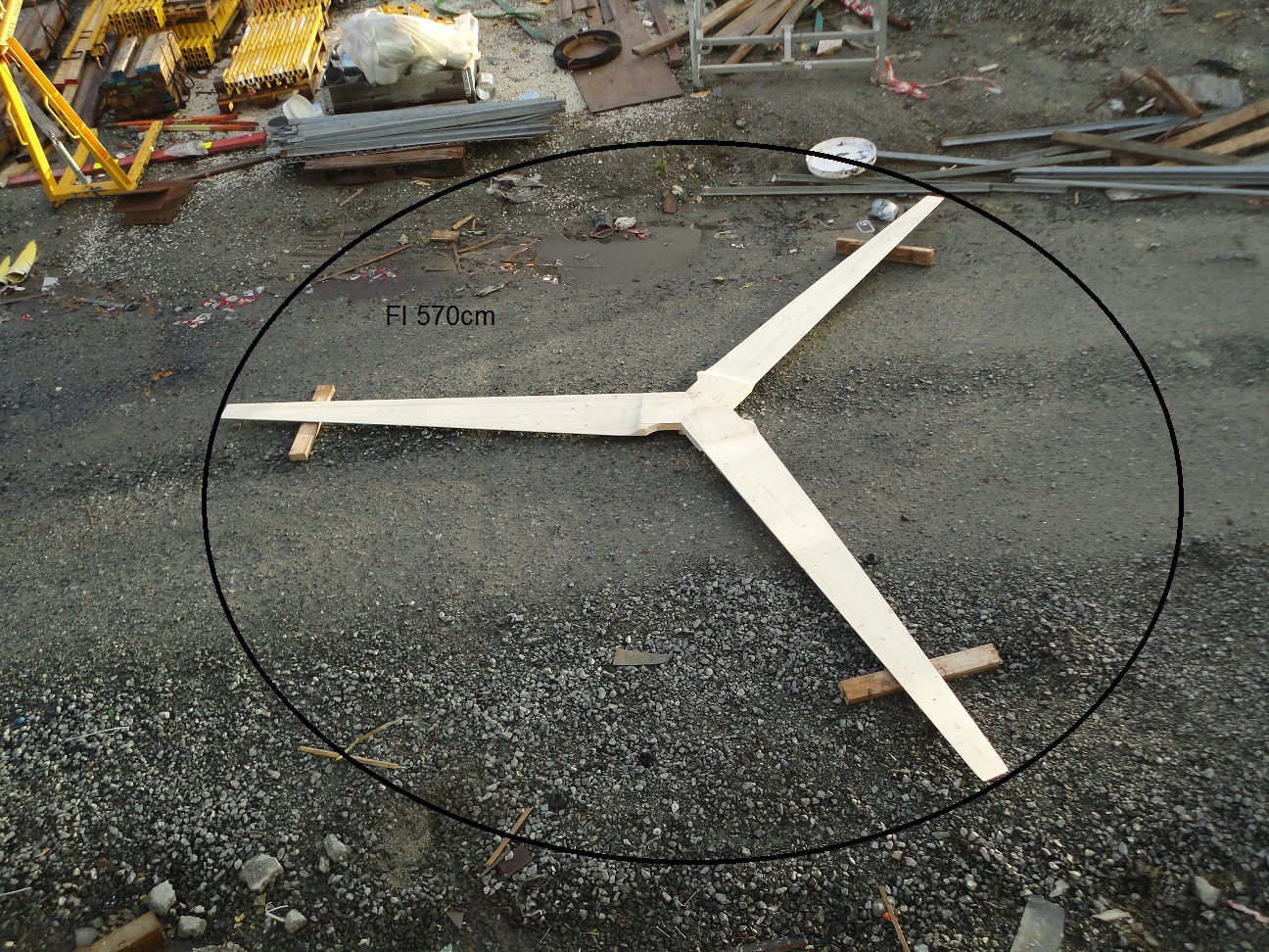

ot taki sobie wiatraczek :) zobaczymy jak będzie się kręcił
Okazało się ,że łopaty mają trochę sęków więc chyba pokryję całość warstwą tkaniny i zywicą
łopaty po szlifowaniu
tutaj troszkę widać kształt krawędzi. niestety foto nie pokazuje dokładnie.

Kąty rzeczywiście wskazują na szybkie śmigło.Także końce łopat starałem się wysmuklić co widać na foto.
Zauważ ,że także waga łopat jest dość niska w porównaniu do ich wielkości (8kg łopata)
Trochę się obawiam sęków ,ale jak już zacząłem to pociągnąłem robotę do końca.
Planuję pokryć całość warstwą tkaniny około 200gr/m i żywicą i mam nadzieję ,że to doda stabilności i żywotności łopatom.
Pracuję też nad mocowaniem /piastą.Myśle ,ze po nowym roku wezmę się za wyważanie.
Ważąc wagą na końcach łopat wszystkie mają po 2,85kg natomiast jest dość duża rozbieżność wagi przy mocowaniu.(5,4 5,5 i 5,7 kg)

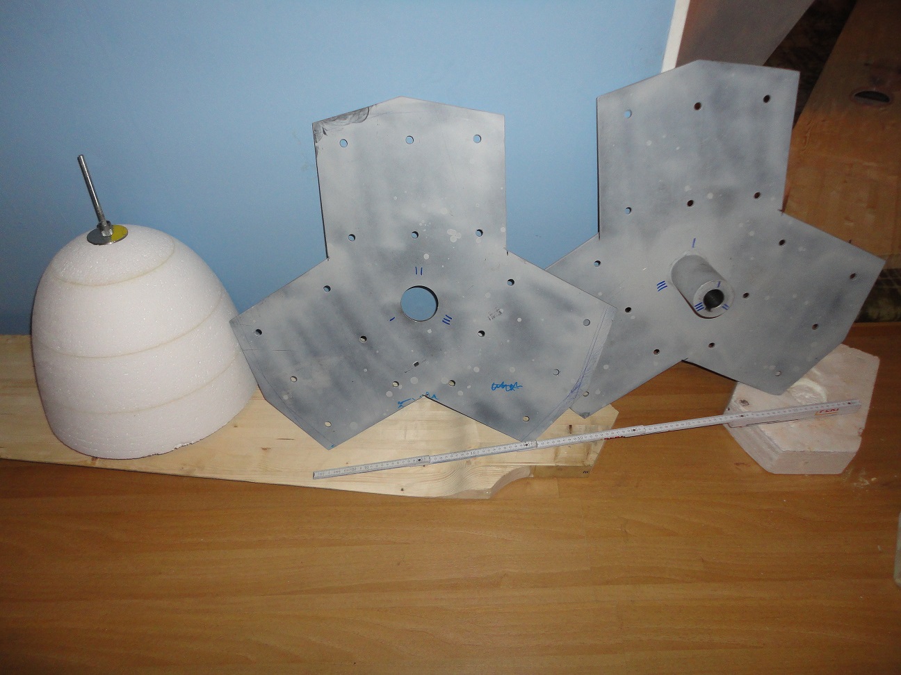

To śmigło w sumie jest zbudowane na podstawie rysunków śmigła 5,2metra.
Ostatnia sekcja jest właśnie w miejscu 2,6m i ma 15 cm... To ,że łopata ma 13 wyszło ze skosu.
Podobnie jest z kątem.. on też jest w miejscu 2,6metra.
Praktycznie jeśli obetne ostatnie 25cm to będzie śmigło jak na rysunkach.

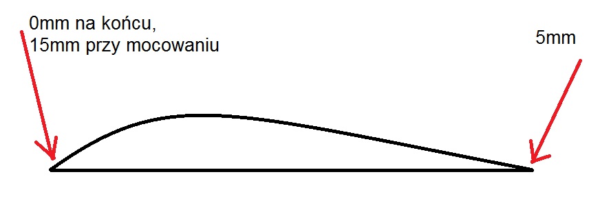

Doszedłem do wniosku ,ze prawdopodobnie pokryję łopaty warstwą laminatu.
Przed tym jednak chciałbym wnieść ewentualne poprawki więc dobrze byłoby gdyby bardziej doświadczeni w temacie zabrali głos.
Nie wiem czy nie powinienem trochę popracowac nad krawędziami łopat.
Na rysunku podaję grubości .
Jeśli macie jeszcze jakieś uwagi to chętnie wniosę poprawki.

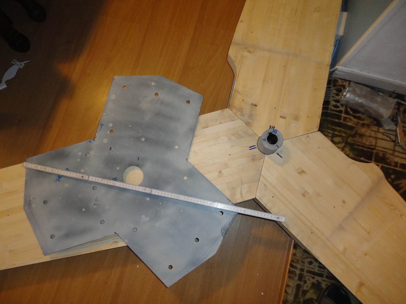

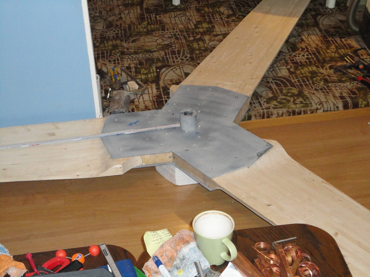

Postprzez Brus78 » 21.01.2015, 20:40
Małe odświeżenie tematu i kilka fotek z postępu prac.

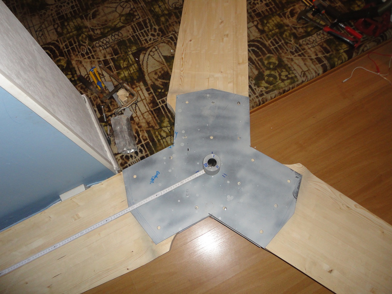

Mocowanie już gotowe.
Ostatecznie mocowanie zostało wykonane z blachy stalowej 6mm . Średnica całkowita mocowania 69 cm.
Otwór na tuleję 65mm.Tuleja na wał 65mm długości 140mm.
Dla wzmocnienia części stałej mocowania całość jest zespawana po obwodzie z tym ,że dodatkowo w części tylnej jest flansza około 150 mm średnicy a dopiero do niej przyspawana docelowa blacha mocująca.
Całość jeszcze nie gotowa. dojdą jeszcze blachy wzdłuż mocowań każdej łopaty ,które nie pozwolą na ewentualne przesunięcie jej w mocowaniu
Waga całego mocowania około 26 kg także wagę całego śmigła oceniam na 50 kg z hakiem.
