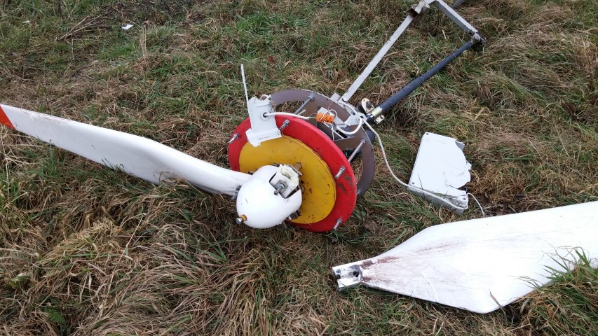

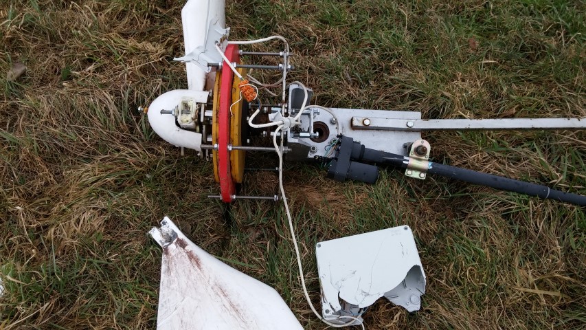

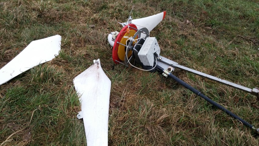

Jakiś czas temu przydarzyła się i mnie katastrofa lotnicza .Zawiodło mocowanie łopat ( moja wina ) . Jedna z łopat poluzowała się i przy złożonym już ogonie uderzyła w maszt ulegając zniszczeniu i wybijając wiatrak z piasty mocującej do masztu, całość uległa zniszczeniu ocalała tylko prądnica . Prądnicę wykorzystam do wiatraka o pionowej osi obrotu.
