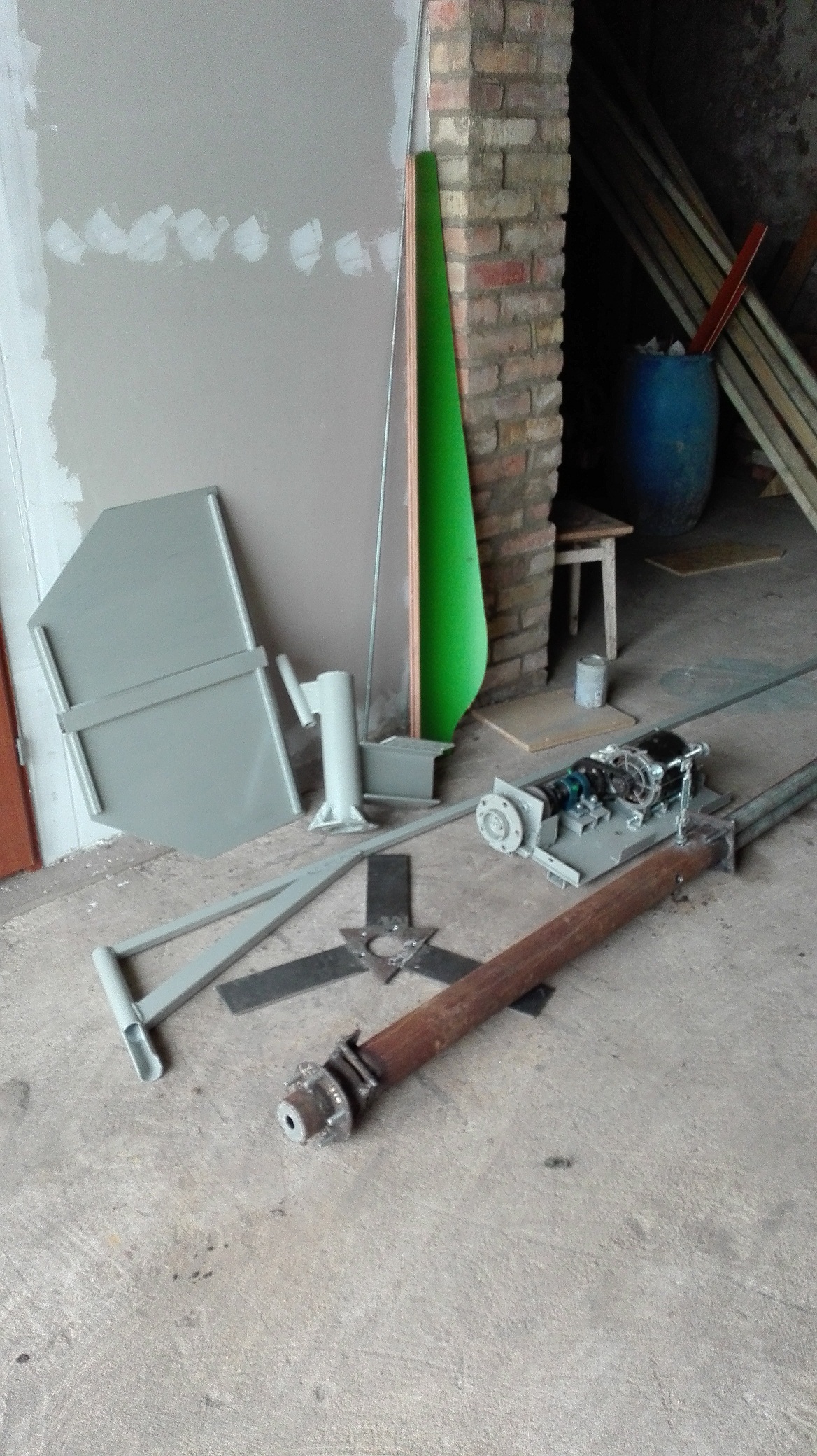

Witam .Pomysł na małą elektrownię wiatrową wziął się po prostu z tego , że nie posiadam prądu na ranczu. Wszystkie prace wykonywałem na agregatach , od cięcia , gięcia i spawania, a skończywszy na budowaniu. Elektrownię wykonałem od początku do końca sam osobiście . Prądnicę wykonałem z silnika od wiatki, przewinołem drutem 1.1 i nakleiłem 80 magnesów na wirnik . Głowicę wykonałem z piasty od BMW E39 ,przegubu , zębatek i łańcuszka rozrządu od Felicji 1.4 . Przełożenie 1:2 , dwa łożyska nastawne , naciąg śruba rzymska . Obrazek Obrazek. Przy budowie Elektrowni posiłkowałem się stroną rysiny.Obrazek Obrazek Obrazek. Rura PCV 300mm, szablon z corela i wycięte ploterem w foli samoprzylepnej. Wymiary na oko , śmigła 3.2m . Obrazek Obrazek Obrazek.

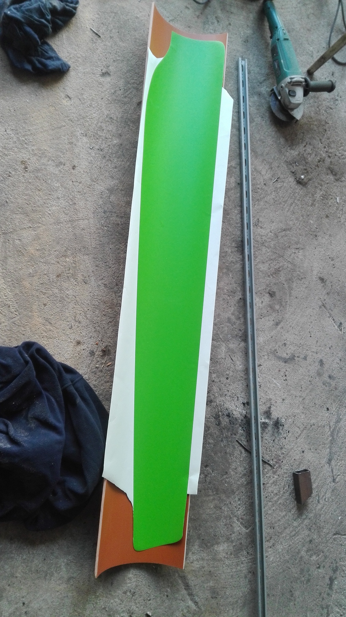

Śmigła przeszlifowałem ,okleiłem tkaniną z włókna szklanego i zalałem żywicą poliestrową . Pomalowałem na lekko świeżą żywicę farbą chlorokauczukową .Obrazek Obrazek Obrazek Obrazek Obrazek Obrazek Obrazek

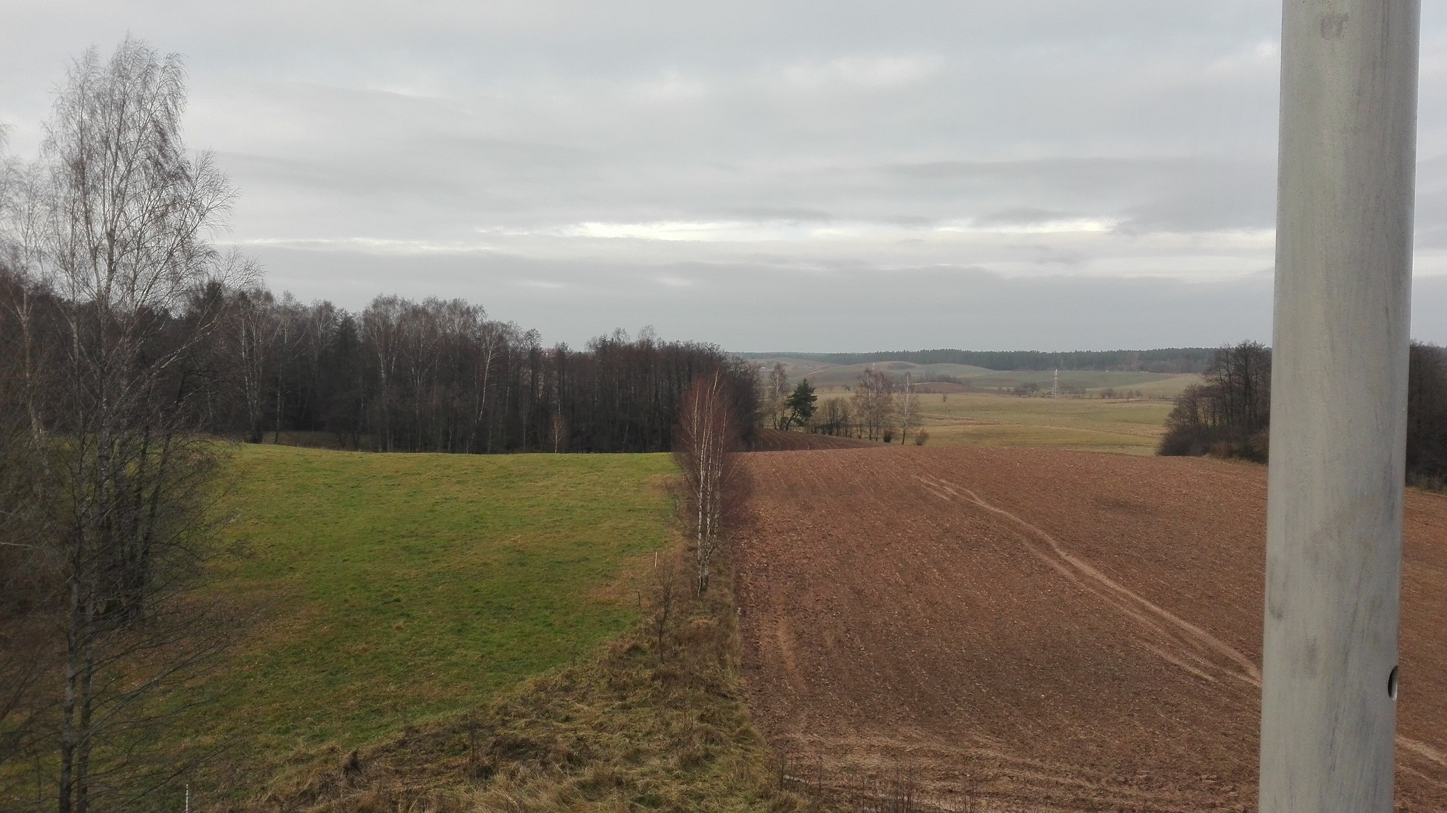

Montaż masztu w stodole , odciągi wewnątrz i wzmocnienie w kalenicy . Pierścień ślizgowy zastosowałem 30A chiński z Alliexpress ( https://pl.aliexpress.com/wholesale?spm ... 1218111653 ). Piasta od BMW E39 . Obrazek Obrazek Obrazek Obrazek Obrazek Obrazek

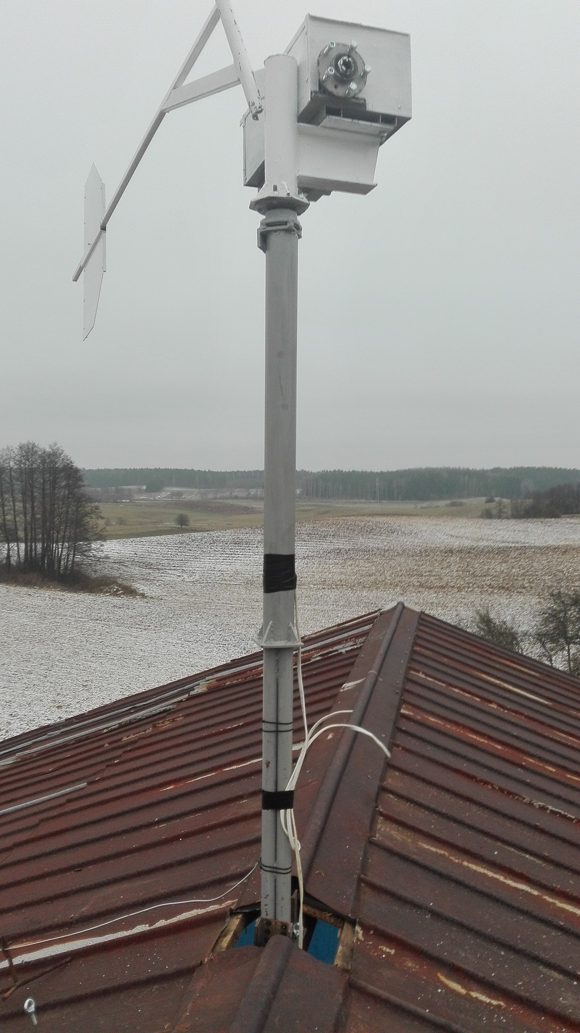

Montaż wiatraka .Obrazek Obrazek Obrazek Obrazek

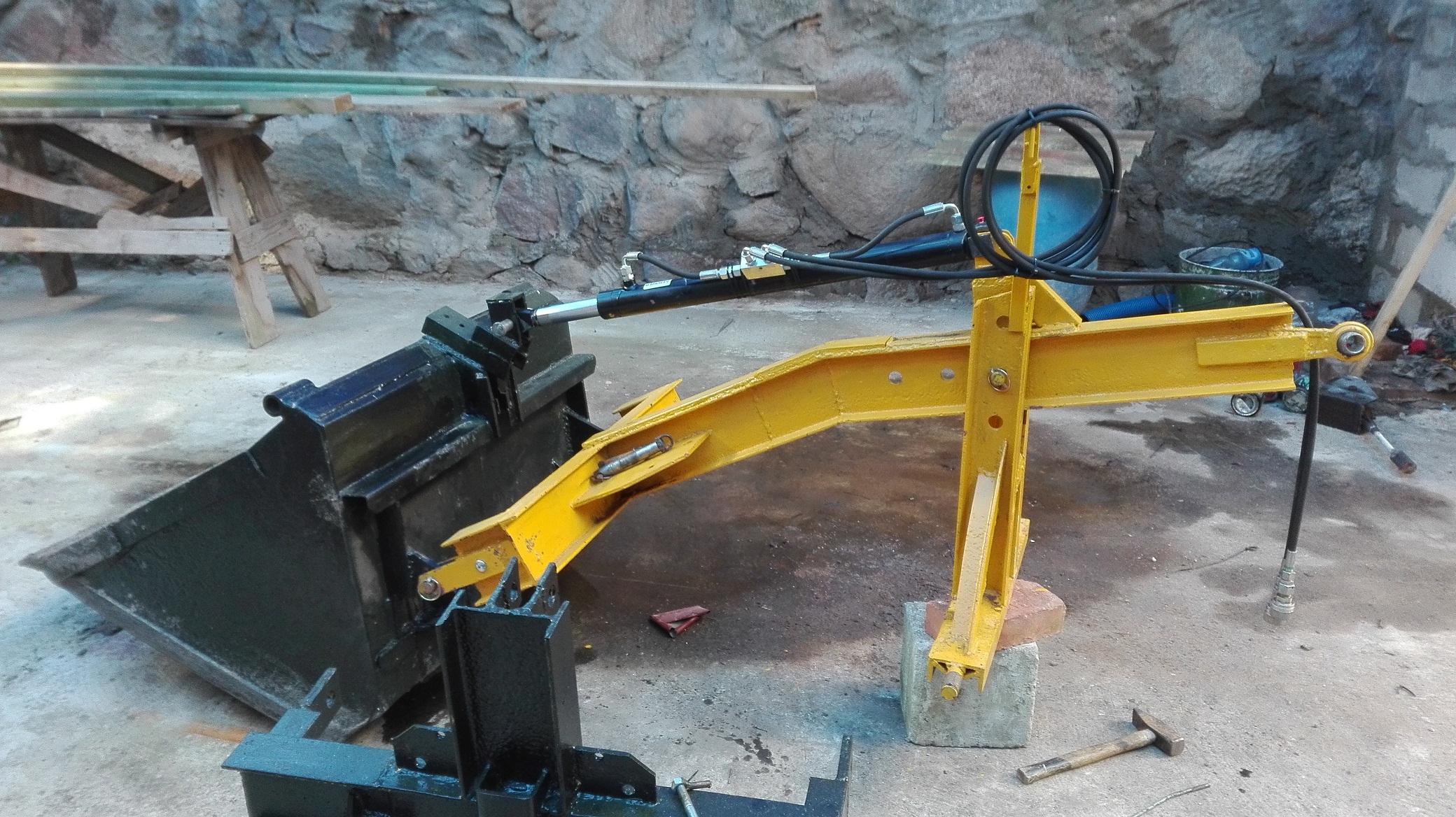

Pozostałe moje twory , które wykonałem jakiś czas temu od podstaw . Obrazek Obrazek

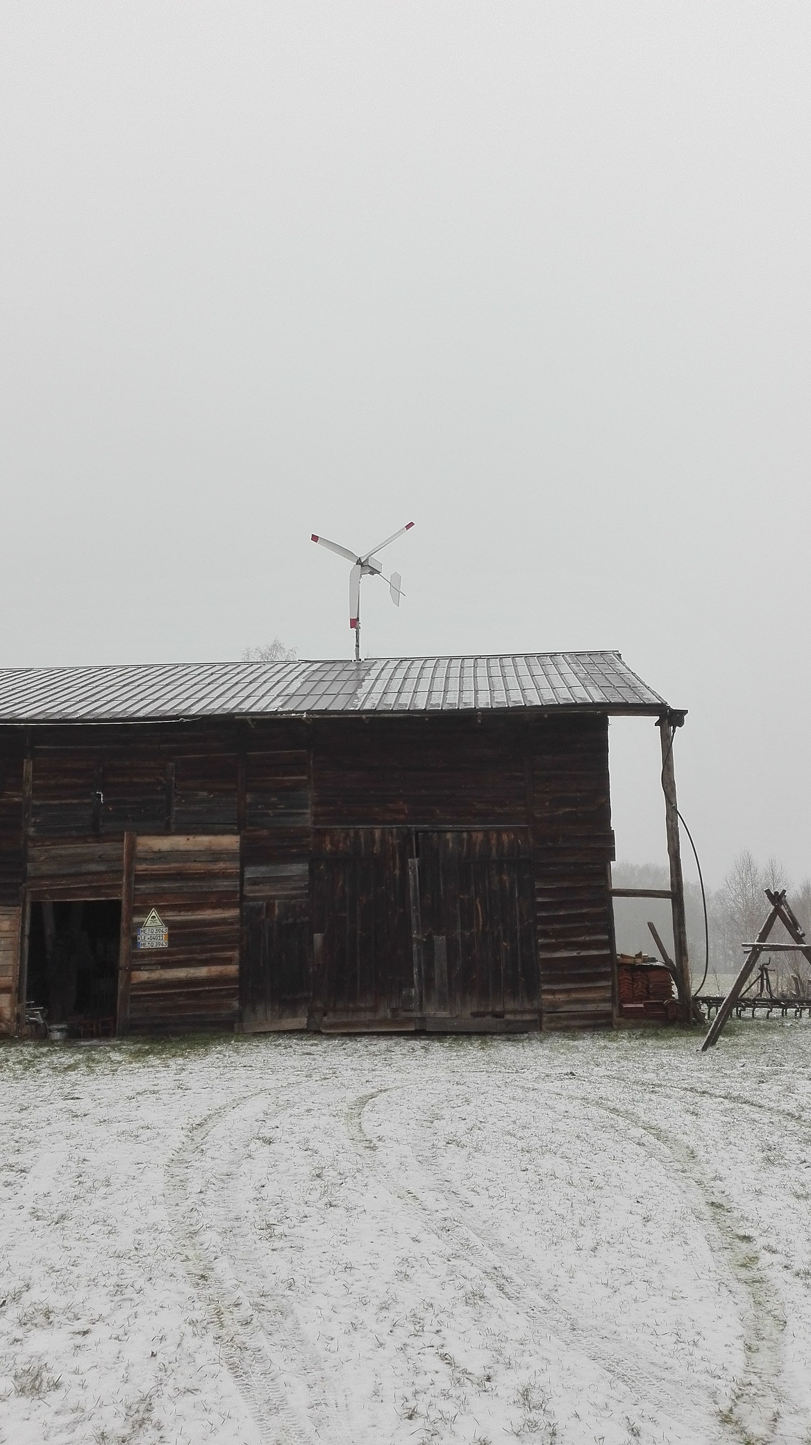

Postprzez SeeMen » 04.07.2017, 17:59
Wiatrak od jakiś 3 miesięcy spisuję się dobrze , na razie bez usterek.Śmigła z pcv naprawdę spisują się b.dobrze , ładowanie dochodzi nawet do 18a . Zrezygnowałem z przetwornicy volt polska na rzecz ups-a EVER 500 CDS z pełną sinusoidą . Dorzuciłem 2 panele fotowoltaiczne po 250w każdy i zamontowałem regulator napięcia 40A PWM . Może w zimę przebuduję wszystko na 24v bo panele są 36v. Za jakiś czas będzie 4 akumulator więc razem będzie 340 ah. Pozdrawiam Obrazek
