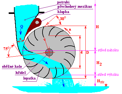

Od jakiegoś czasu chodzi mi po głowie turbina Banki Michela znalazłem fają stronę ale nie mogę pojąć jak to jest z promieniem łopaty.Z ich wyliczeń wynika że promień dla średnicy wirnika 12 cali wynosi 1,96 cala czyli łopata będzie wycinkiem z obwodu rury o promieniu 1,96 cala po przeliczeniu na system metryczny o średnicy 99,5mm

Set podrzucam linka może Ci się przyda jest tam przydatny kalkulator http://mve.energetika.cz/index.htm. Informuj na bieżąco o postępach jestem bardzo ciekaw :)
Re: Elektrownia na rzeczce
Postprzez set » 21.11.2015, 20:53
Widziałem kiedyś tę stronę ale mi umknęła, fajne obliczenia lepsze niż na tej co ja znalazłem. Ogólnie to mam dwa spady o wysokości 0,9m i 0,7m przepływ zależy od pory roku od i wynosi od około 70 do 150 l/sek.
Przy najmniejszym przepływie 70l/s i spadku 0,9m moc cieku wodnego to 600W, jeżeli uda się przerobić 60% to mam 360W x 24H=8640W czyli całkiem miło cały czas co dzień.Przy przepływie maksymalnym i sprawności 60% mam 19Kw na dobę.
Ostatnio kupiłem wałek z łożyskami o średnicy 30mm, prądnicę z trzech pralkowców mam gotową wystarczy nawinąć ale najpierw muszę znać obroty, wprawdzie wirnik jest z magnesami na wprost i są zaczepy spore ale przy turbinie wodnej nie ma to znaczenia.Boczne blachy wirnika turbiny jak będę miał wymiary to dam komuś żeby mi narysował i wytnę laserem, łopatki zrobię z rury, ogólnie to konstrukcja prosta do wykonania domowym sposobem i stosunkowo tania w wykonaniu.

Myślałem o śrubie Archimedesa ale zrezygnowałem z względu na duży nakład materiałowy i wagę całej konstrukcji.Wykonam turbinę Banki ale na razie znajomy tłumaczy mi obliczenia ze strony
http://mve.energetika.cz/primotlaketurbiny/banki.htm
Z tego czeskiego nie za wiele można zrozumieć.

Jako że miałem wolne popołudnie wczytałem się trochę i zrobiłem pewne obliczenia, według mnie poprawne:
Srednica zewmętrzna wirnika D= 245mm
Średnica wewnętrzna wirnika d=161,7mm
Długość wirnika L=612,5
Ilość łopatek 34 szt
Łopatki zrobione z wycinka rury o średnicy zewnętrznej 76 mm i grubości ścianki 3,7mm
Obroty n=176 obr/min
Średnica wału 35mm
SiEm jesteś chętny narysować ?

Narysowałem koło w pliku dxf w cad.
Pozdrawaim
