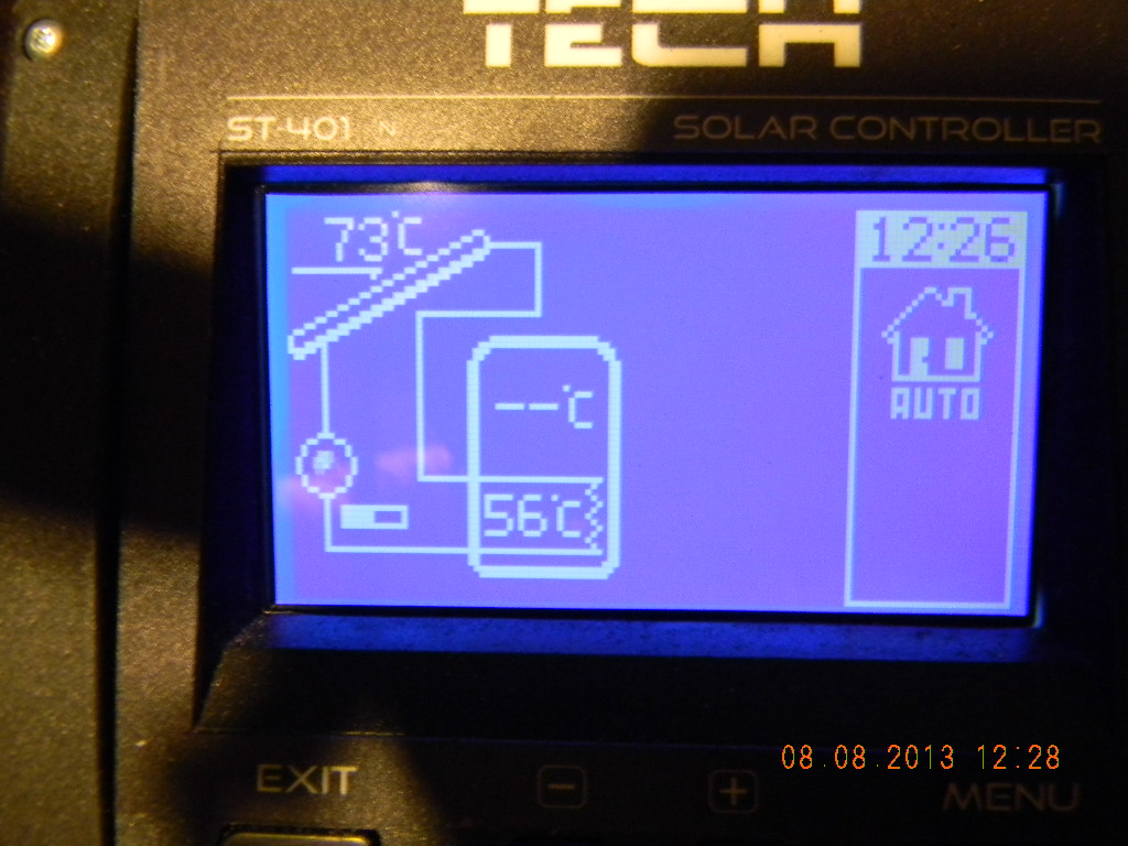

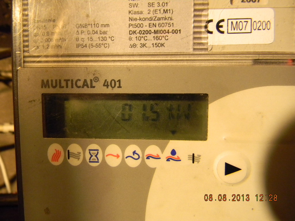

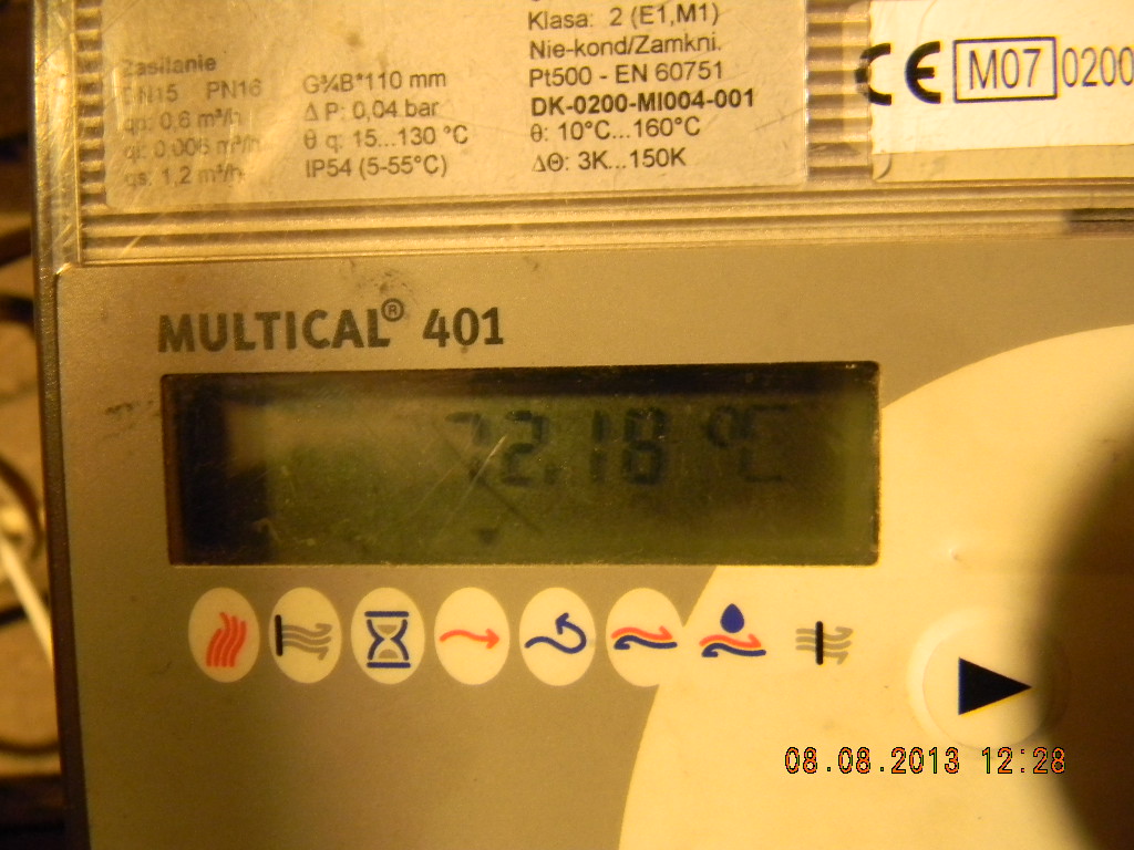

Mój rekord temperatury którą udało się osiągnąć w piękny słoneczny, całkowicie bezchmurny i bardzo ciepły bezwietrzny dzień.
Moc chwilowa
Tyle ciepłomierz
Tyle pokazał sterownik
