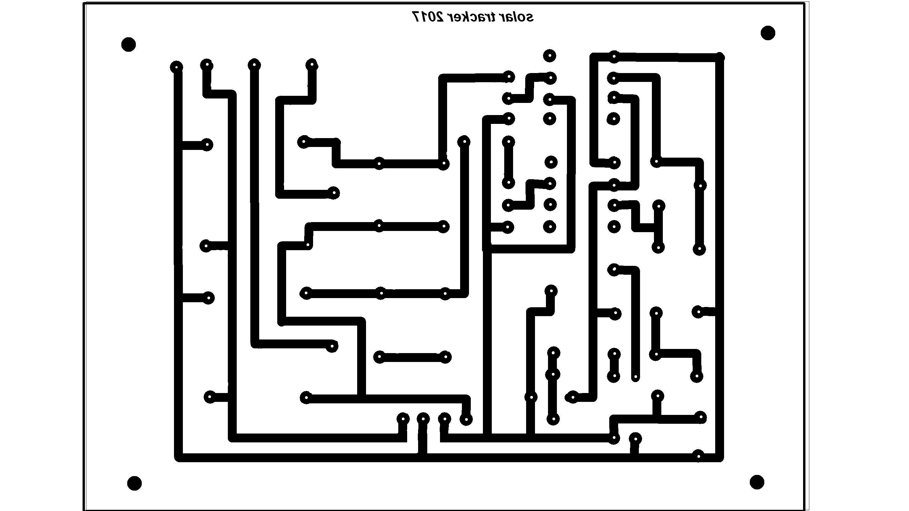

Witam, chciałbym odświeżyć nieco temat i zapytać kolegę Juriii jak sprawuje się konstrukcja? Głównie interesuje mnie działanie solar trackera, jest to samoróbka czy kupiony układ?
Re: Solar tracker i panel 250W
Postprzez Juriii » 22.01.2017, 15:45
A narazie panel stoi na dachu, na innej konstrukcji. Panel patrzy na południe, a reguluje tylko pochylenie panela ręcznie. A sam solar track działał podczas testów bez zarzutu. Na razie leży w szafce. Układ elektroniczny i schemat znalazłem na elektrodzie, potem go lekko zmodyfikowałem. Zamiast tranzystorów zastosowałem małe przekażniki.

Dzięki za linka ;) A posiadasz może rysunek płytki tego układu? Jeszcze jedno pytanko czy zmieniałeś jakieś elementy, bądz wartości którychś elementów?
Postprzez Juriii » 04.02.2017, 20:30
Dawno to było, i nie mogę znaleźć rysunku płytki, ale wrzucam fotki. Może się nadadzą. Wartość elementów raczej zgodna ze schematem, dodałem tylko przekaźniki i stabilizator napięcia. Czerwone idą do fotorezystorów, żółte do siłownika a biały i czarny zasilanie.
https://dysk.onet.pl/link/6sKBA#
Postprzez Szympik188 » 08.02.2017, 22:11
Dzięki wielkie za fotki, w programie graficznym przerobiłem zdjęcie ścieżek na czarno białe gotowe do wydruku. Układ zasilasz bezpośrednio z aku przez stabilizator czy bezpośrednio z panela? A sam układ działa cały czas czyli porównuje oświetlenie fotorezystorów? Czy co jakiś czas?

Mimo wszystko postaram się zbudować ten układ. Wrzucam rysunek płytki przerobiony ze zdjęcia może komuś się przyda. Juriii jeśli możesz to zerknij jeszcze czy nie zrobiłem jakiegoś błędu :D
