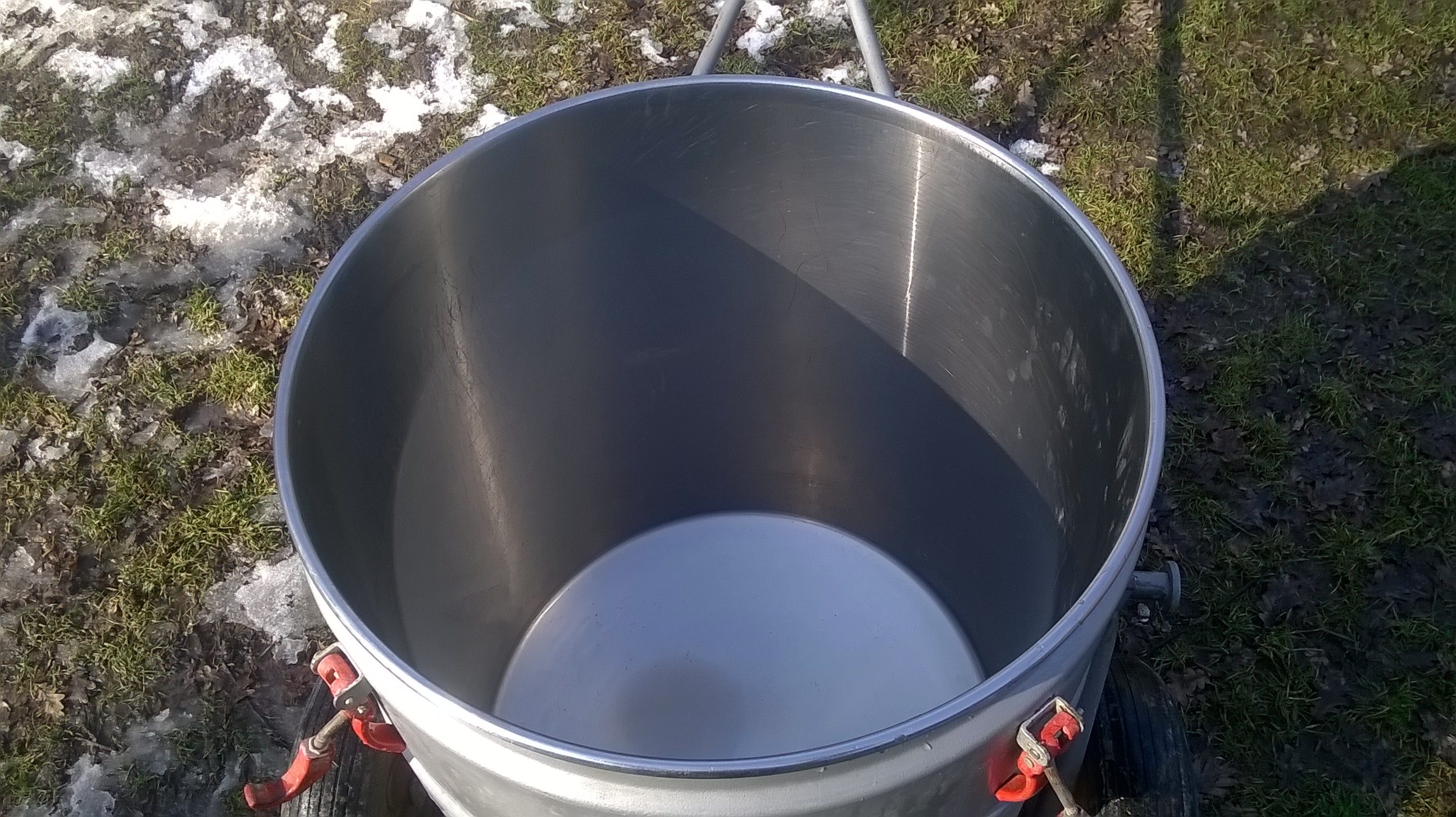

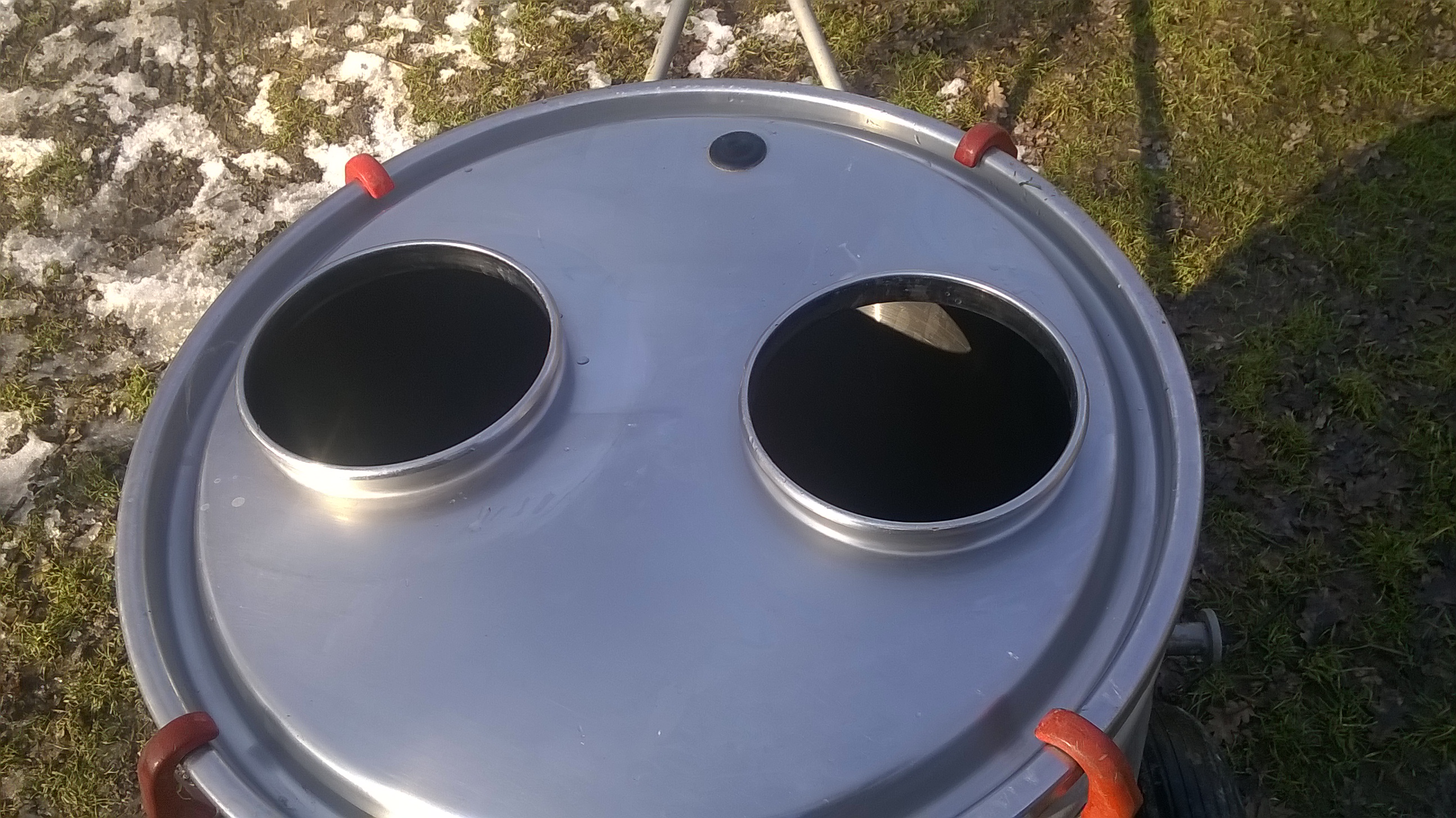

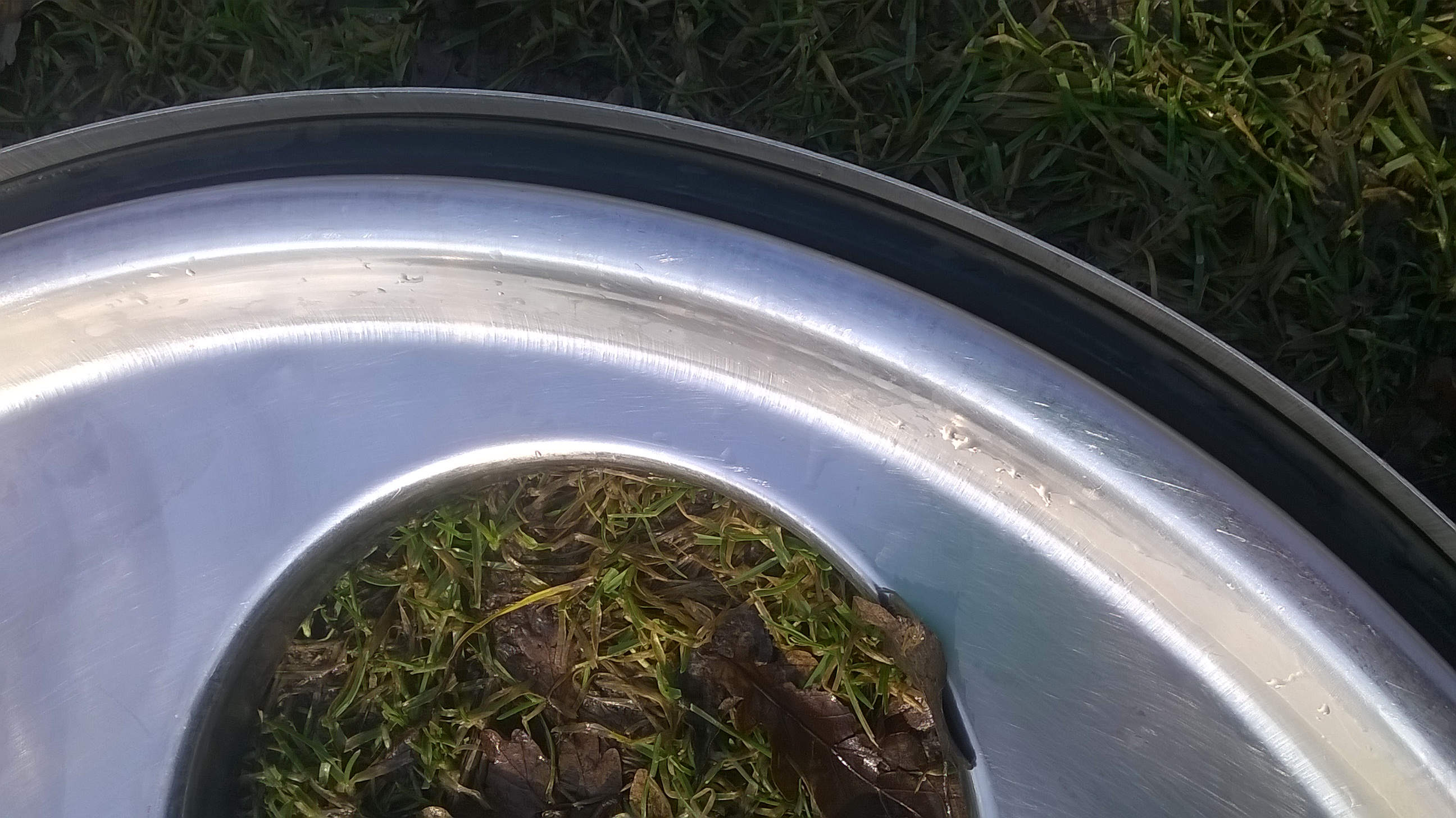

Dodam kilka zdjęć, żeby było wiadomo o czym mowa, ten zbiornik ma akurat dwa duże otwory i jeden malutki
wnętrze zbiornika
otwory w wieku fi ok 20cm
wieko z uszczelką gumową
