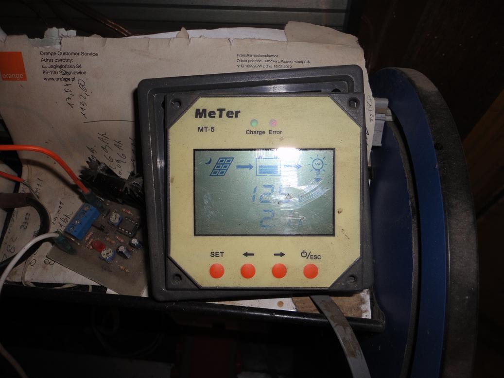

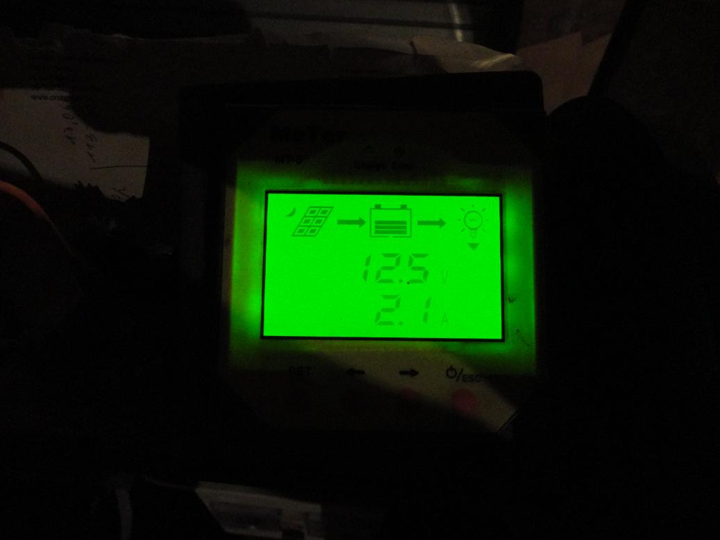

po długiej przerwie trochę uzupełnień już dawno zagościł miernik dedykowany do regulatora MPPT TRACER i jest super sprawa pokazuje ładowanie pobór ilość pobranych kWh itp no i za jego pomocą zmieniamy ustawienia w regulatorze

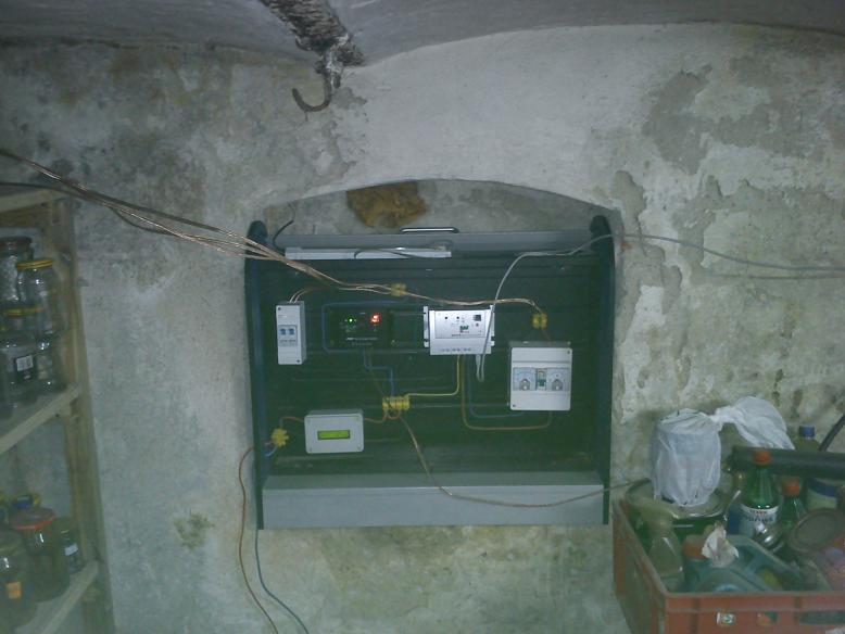

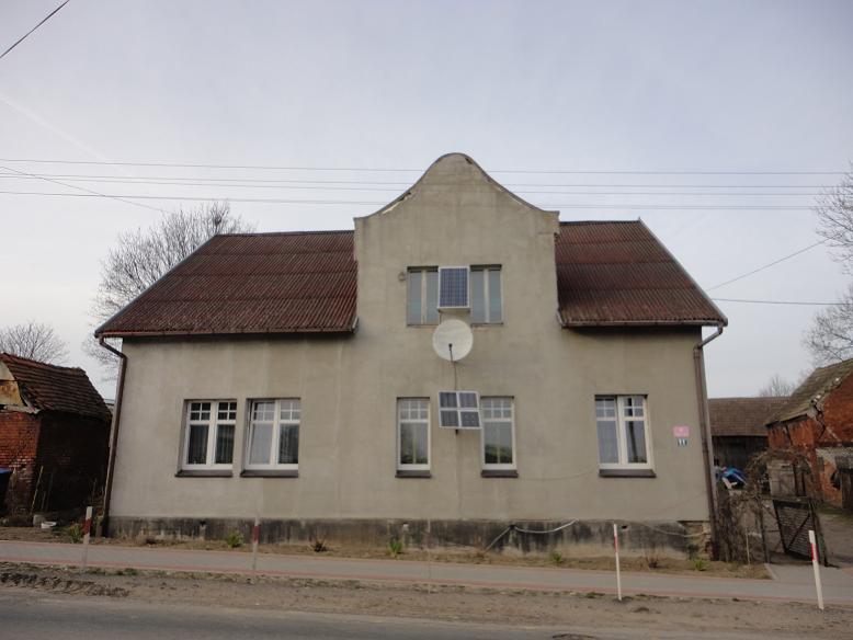

Po szarych dniach czas na wiosenne postępy w końcu zmobilizowałem się i zamontowałem panel 100w na ścianie te na dole też będę przerabiał i montował tak jak ten u góry.
Ten z góry ma już nowy przewód 2x6mm będzie połączony z jednym z dołu i 6ką zejdą do puszki która zostanie zamontowana na samym dole ściany a z puszki 2sekcje kablem alu 4x16 do piwnicy gdzie już została przeniesiona sterownia wraz z akumulatorem.

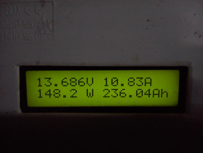

Postprzez malik222222 » 17.03.2014, 16:24
A oto jak wpłynął montaż panela zdjęcie z dzisiejszego odczytu. Mam nadzieje że jeśli poprawię dolne panele i wymienię przewody na alu będzie jeszcze lepiej

Postprzez Kwazor » 19.03.2014, 8:45
No to już ładny prąd idzie .
Ps. Kiedy ostatni raz był reset miernika ?
Re: Mała elektrownia słoneczna wersja rozwojowa
Postprzez malik222222 » 19.03.2014, 19:53
Ładny ładny a będzie jeszcze lepiej :-) miernik był resetowany na dniach przed dodaniem zdjęcia w piwnicy dokładnie nie pamiętam :roll:
