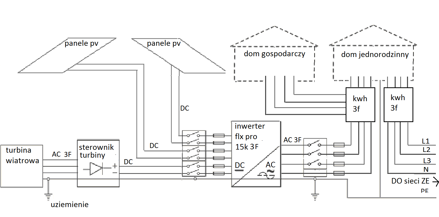

Mój będzie trochę bardziej skomplikowany bo będzie zarówno wiatrak jak i panele.Do tego 2 budynki.
Poniżej mój schemat .Jeśli ty lub ktoś inny ma uwagi lub zastrzeżenia to piszcie .Lepiej poprawić zanim wyśle się do ZE.

No właśnie ktoś wyczytał mój projekt do białości. Zerknąłem na Twój, ładny przyznam, ale dodałbym jeszcze zaraz za inwerterem licznik 3F, który zainstaluje Ci energetyka do mierzenia ilości wytworzonych przez Ciebie kWh, i dalej rozbuduj projekt aż do przyłącza do linii energetycznej ZE, u mnie tego wymagali. Doprecyzuj też ile będziesz miał łącznie paneli.

Ja już ten rysunek wysłałem celem otrzymania warunków.
