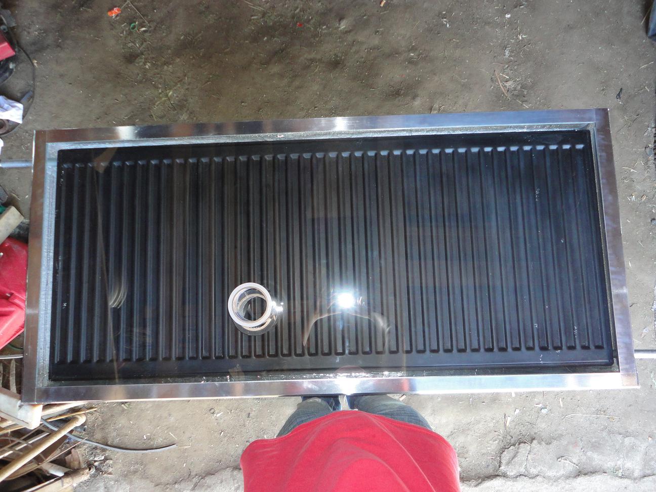

Postprzez malik222222 » 05.06.2012, 20:18

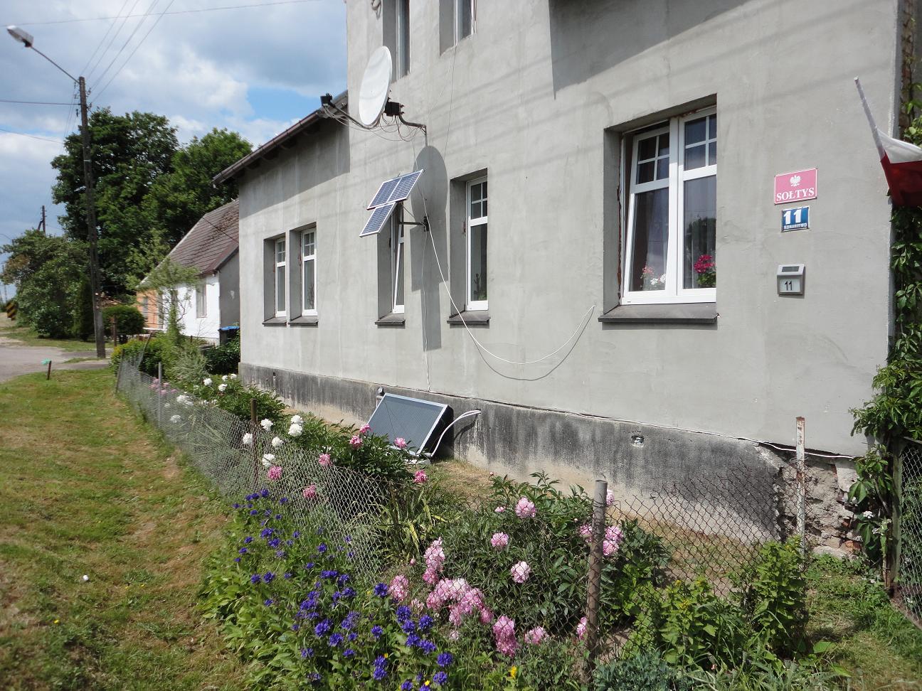

witam oto zdjęcia kolektora który udało mi się ostatnio zrobić, oczywiście wcześniej testowałem grzejnik bez obudowy itp osiągał 47stopni myślę, że teraz będzie znacznie więcej co do instalacji przyłączeniowej to jest w trakcie (alupex 16 pompa od c.o 3 biegowa manometr termometr naczynie otwarte) no i oczywiście kolejny kolektor w budowie :)

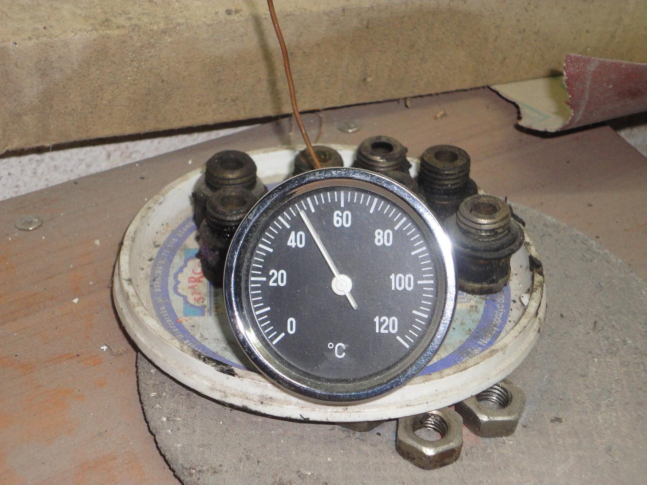

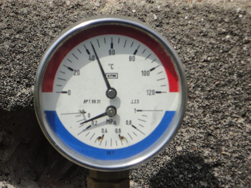

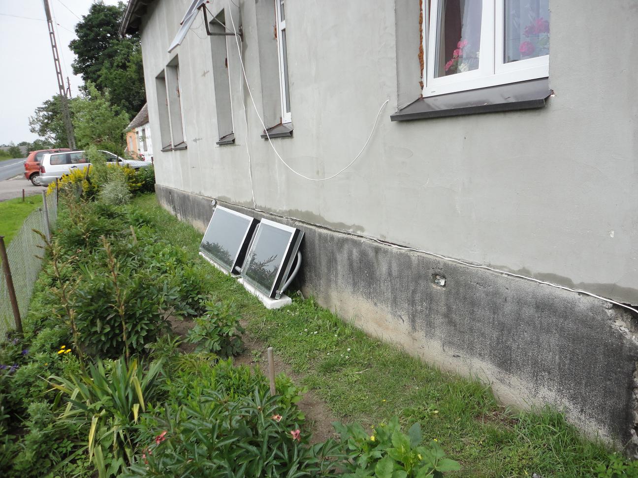

temp. na zasilaniu bojlera
kolektor w dniu dzisiejszym jest zainstalowany testowo dojdzie jeszcze konstrukcja stała mocująca kolektory do ściany oczywiście izolacja pexa i sterownik solarny a oto kilka fotek z dotychczasowych osiągów z włączonym obiegiem pompa na 1biegu przydławiona na zasilaniu, słoneczko raz świeci raz nie duże zachmurzenie chwilami temp na wyjściu 60stopni więc myśle że nie źle, wszelkie komentarze miło widziane

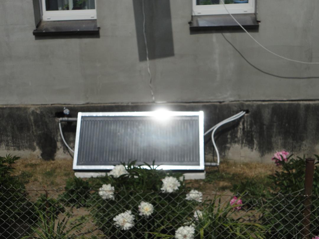

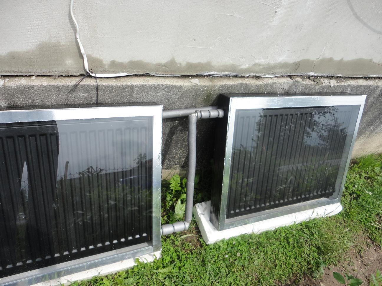

Postprzez malik222222 » 29.06.2012, 7:45
po krótkiej nieobecności, jestem z powrotem :-) rurki pex zostały ocieplone otuliną 15 do miedzi bez przecinania śmiało można zakładać, dostawiony został 2gi kolektor tym razem mniejszy z grzejnika 80x60cm i już w przygotowaniu następny też 80x60cm do wczoraj nie było słoneczka i dopiero wczoraj coś zadziałało w pewnym sensie bo oczekuje przesyłki ze sterownikiem solarnym w tej chwili pompa jest sterowana prostym czasowym włącznikiem 20min chodzi 20 stoi 20 chodzi itd. od 9 do 17 a to tylko z powodu iż nie ma mnie w domku a z termostatami nie chce mi się walczyć więc czekam na zamówiony sterownik wtedy na pewno wydajność systemu wzrośnie..... może któryś z kolegów się wypowie jaka jest różnica ? zdjęcia niebawem (wczoraj z 10 stopni rano temp do 17 wzrosła do 23 na środku bojlera)

Postprzez malik222222 » 30.06.2012, 12:25
a oto zdjęcia:-)

Postprzez bpk » 20.07.2012, 20:33
uwagi:
1) jak zabraknie prądu do pędzenia wody to pex popłynie od gorąca
2) jeśli puszczasz przez blaszany kaloryfer bieżacą wodę to po 1 sezonie będzie przerdzewiały na wylot
3) jeśli pędzisz czynnik chłodzący w kółko i oddajesz ciepło wodzie przez wymiennik to dodaj do czynnika
sody oczyszczonej (ok 2g/litr) - w ten sposób uczynisz czynnik zasadowym i wyeliminujesz problemy z korozją.
zamiast sody można też wrzucić kilka grudek (odrobinę) ługu sodowego (NaOH) zwanego popularnie kretem do rur.
4) z tego co widać na zdjęciach kolektory są zbyt pionowo, w naszej szerokości geograficznej optymalny kąt to 40-45stopni
powodzenia!
Posty: 104
Re: kolektor słoneczny malika
Postprzez malik222222 » 22.07.2012, 13:16
dzięki za uwagi, zawsze się przydają a więc kolektory już pod odpowiednim kątem lecz muszę jutro podnieść je trochę do góry kwiaty przeszkadzają:-) woda nie jest bieżąca krąży między kolektorami a bojlerem w wężownicy więc grzejniki pracują zwyczajnie jak w c.o i cała instalacja jest wpięta do c.o (wykorzystane istniejące naczynie wzbiorcze) więc ciężko z tym kretem będzie powalczyć nie mam pojęcia ile litrów wody ma cała instalacja w domu :oops: , cały czas zbieram się aby zrobić 3ci bo te 2 troszkę za małe no i nad konstrukcją nośną trzeba pomyśleć ogólnie wszystko było zrobione z ciekawości działania a słoneczko w mojej okolicy w tym roku to porażka praktycznie go nie ma wiecznie chmury i deszcze nie pamiętam takiego lata dobrze, że chociaż dla baterii słonecznych go wystarcza aby naładować aku za dnia :-) jutro postaram się wrzucić fotki jak to wszystko ustawie wyżej.

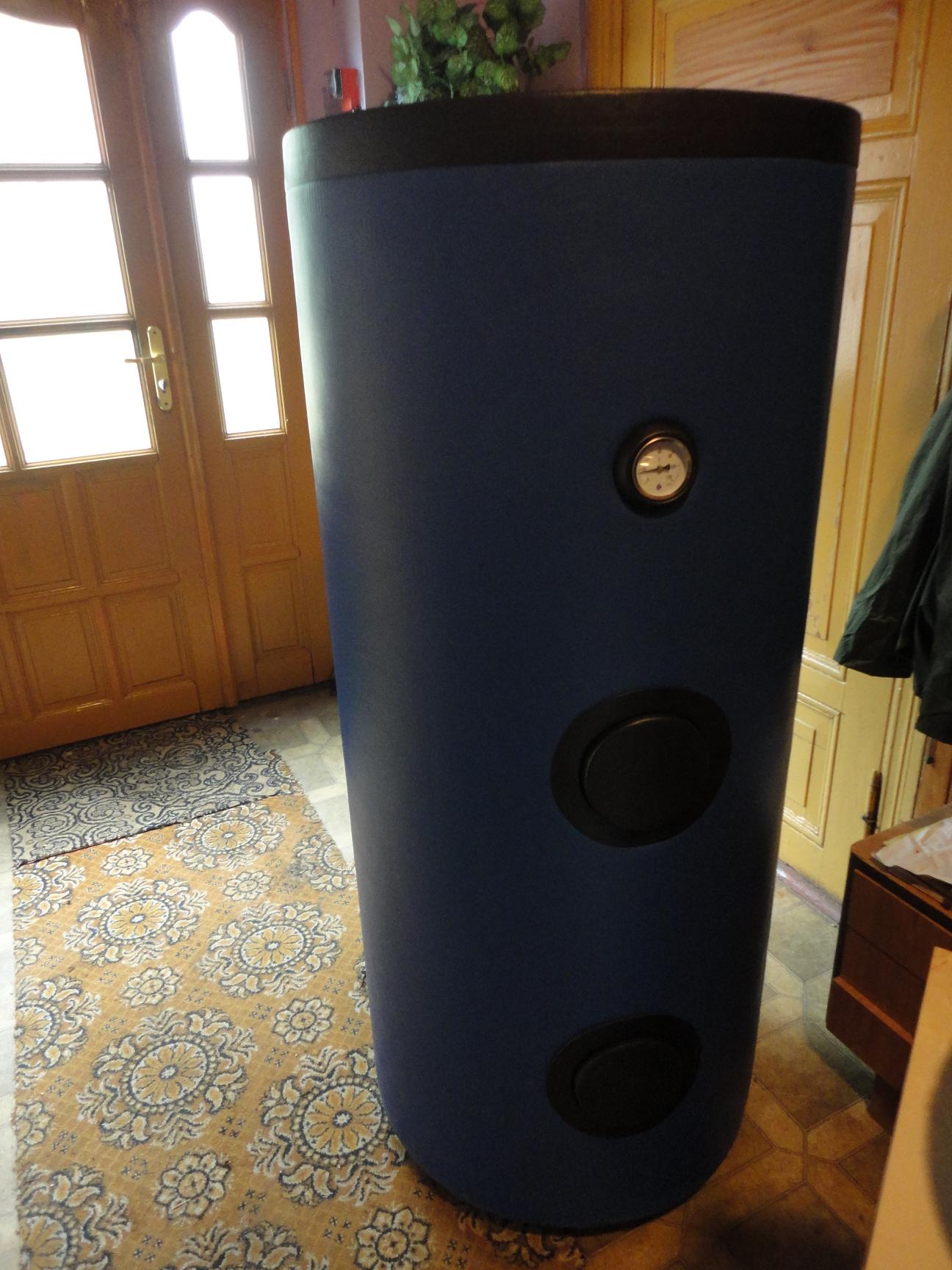

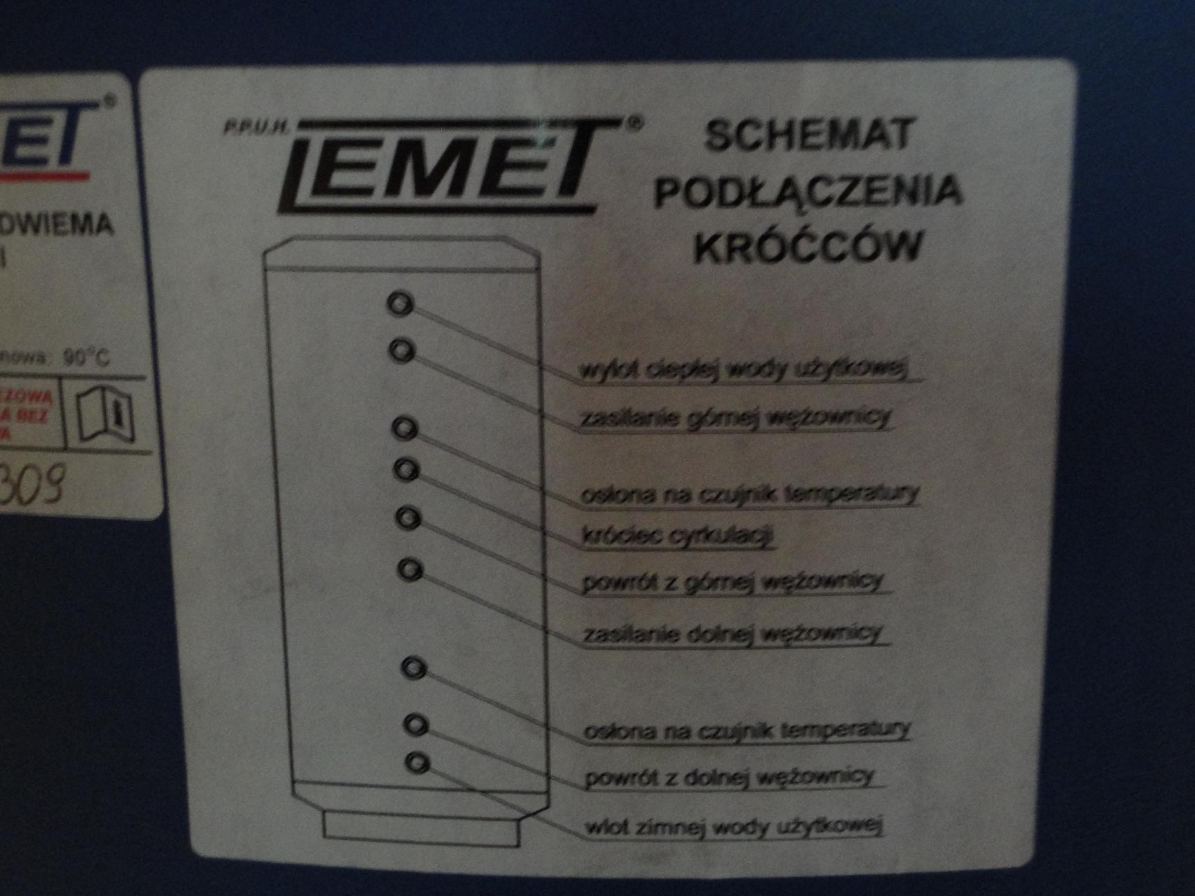

Postprzez malik222222 » 06.10.2012, 13:22

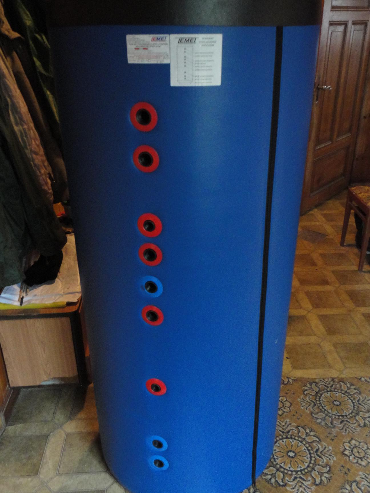

po długiej nie obecności i w zasadzie już za późno ale zapadła decyzja i oto co zakupiłem :-) mam nadzieje że na wiosnę dzięki niemu efekty będą o niebo lepsze niż na starym z wężownicą typu U
Postprzez Waldemar Pachoł » 06.10.2012, 16:56
Będą lepsze - gwarantuję.
A na marginesie, ile kosztował Ciebie zbiornik?
Postprzez malik222222 » 06.10.2012, 20:09

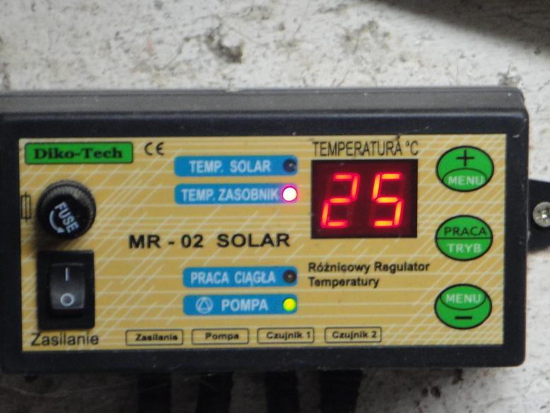

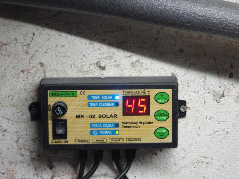

zbiornik 2.200 zł z przesyłką myślę że cena rozsądna, 300L 2wężownice 1-1m2, 2-do solara 1,4m2 mam nadzieje ,że wystarczy izolacja podwójna najpierw mata termoizolacyjna i następnie pianka po 8cm z każdej strony, no i oczywiście zagościł sterownik:

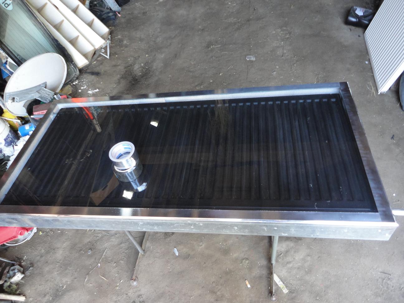

Postprzez malik222222 » 28.04.2013, 20:31
hey zacznę od zdzierania farby ze starych polecam Ci scansol tylko malujesz i idziesz do domku na 1godzine nie wcześniej pomimo iż na opakowaniu pisze ze 30min, później to co zostanie szczotką drucianą i jak już ładnie wszystko starte to malujemy cienkimi warstwami ja malowałem sprayem do kominków czarny mat koszt ok 17zł chyba za puszkę bodajże śnieżka nie pamiętam już :-( ja miałem z nowych grzejników one już miły możliwość podłączenia po przekątnej, jeśli masz wej, wyj z jednej strony to koniecznie zaślep jedno z nich i po przekątnej trzeba wspawać nowe inaczej nie ma sensu,co do sterownika polecam taki jak mój ja zamawiałem z alledrogo:-)
http://allegro.pl/sterownik-pompy-kolek ... 46548.html
jest wystarczający też mam połączone kolektory pexem 16'' i do tego pompa od centralnego na 1biegu, oczywiście wszystko jest ocieplone otuliną a mam jakieś 10metrów do zasobnika.
w obecnej chwili przymierzam się do kolejnego kolektora mam już 2grzejniki które trzeba dostosować (przespawać po przekątnej) takie 180ki panele polskie stare i będę robił na wzór Waldka jeden kolektor 2grzejniki, tak ja mam rame zrobioną z profila 100ki z tyłu sklejka ekran za grzejnikowy i od spodu styropian ale teraz jak będę robił to wełnę pakuję do środka :-) pod grzejniki mam nadzieje, że zacznę w tym tygodniu więc fotki będą na bieżąco.
