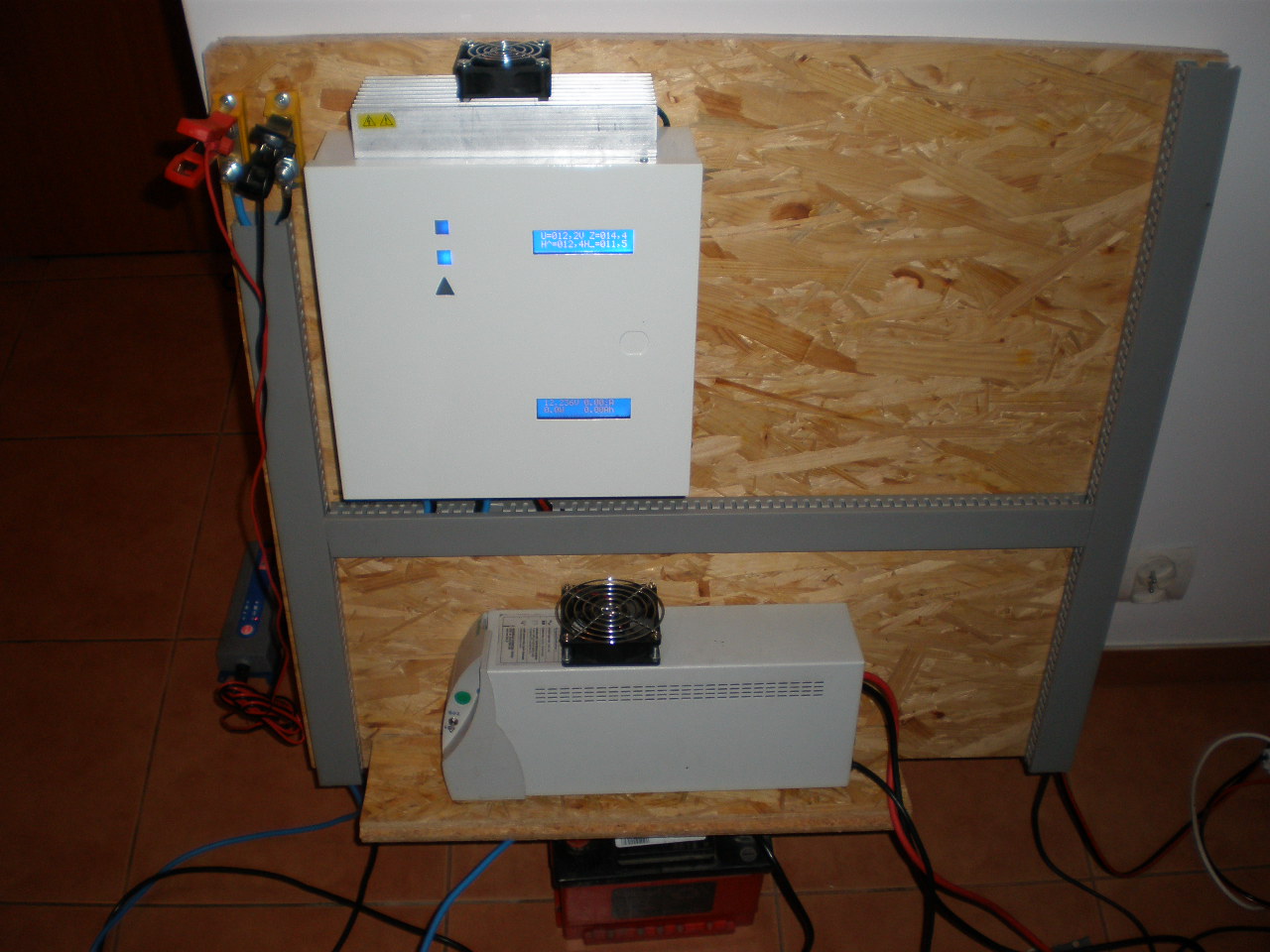

Postprzez Maciek » 29.03.2013, 14:12
Jeśli chodzi o UPS z sinusem to wszystko zależy jaką potrzebujesz moc jeśli zadowoli Cię 300W to poszukaj modelu EVER 500 CDS są dość popularne i tanie troszkę droższe są 700CDS one mają 420W oba na 12V i posiadają sinus. Jeśli potrzebujesz kilowatów to od 24V w górę. Ja posiadam lekko przerobionego Ever 700CDS
download/file.php?id=993&mode=view .
