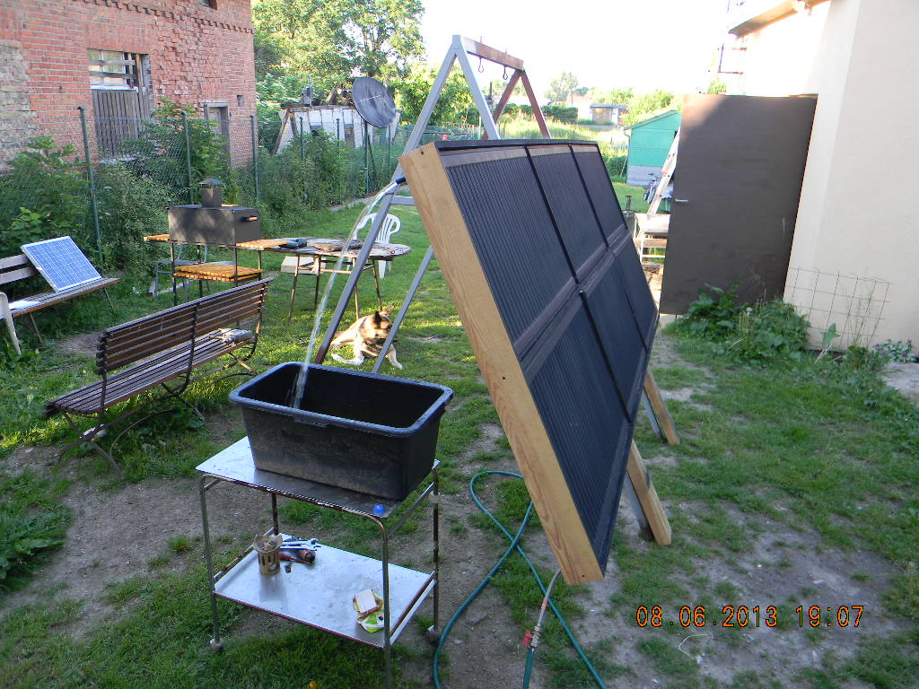

Podłączyłem panele grzejnikowe wg schematu Malika i ... przepływ wody jest słabiutki. Ciśnienie na zasileniu 5 Bar ( wodociągowe ), wypływ swobodny. Porażka. Dobrze że to tylko testy na ziemi a nie na dachu garażu. Teraz przerobię połączenia wg schematu Waldka. Zobaczę co wyjdzie.
Waldek napisał że ma panele połączone wężykiem i u niego działa. Przy jednym wężyku - potwierdzam, przepływ jest duży. Ale przy pięciu wężykach szeregowo - masakra.

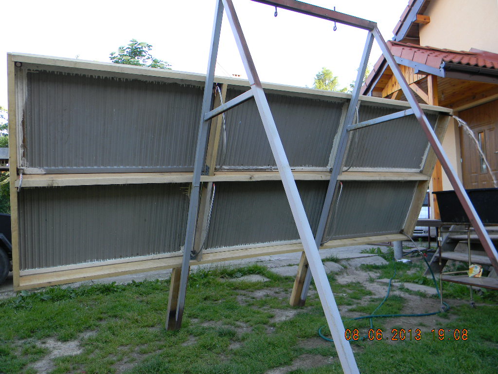

Kolejny problem - waga całości. W dwie osoby nie możemy tego przenosić ( panele zalane wodą + ramka ( bez szyb. ocieplenia i obróbek blacharskich )). Dlatego zastanawiam się czy nie robić trzech oddzielnych sekcji po dwa panele grzejnikowe w jednej i pospinać je równolegle.
Spuszczenie wody z kolektora za pomocą sprężonego powietrza działa ale nie do końca - dużo wody zostaje w dolnej części paneli grzejnikowych górnego i dolnego rzędu ( waga całości się zmniejsza ale wciąż nie możemy tego swobodnie przenosić) .
Przy napełnianiu natomiast wszystko ładnie się odpowietrza ( grzejniki panelowe muszą być w poziomie, inaczej lipa )
Po zalaniu kolektora wodą i zostawieniu na noc rano stwierdziłem wyciek na zgrzewie panela po stronie matowej. Pospawam, ale co dalej ? A jak za jakiś czas pojawią się następne? Może za wcześnie panikować, zobaczymy.

Nie patrz na przepływ w ten sposób, pamiętaj, że pompa z jednej strony wytwarza nadciśnienie ale z drugiej podciśnienie - więc ciągnie i pcha... działać będzie na pewno.
Waga to inna sprawa, moje są 1400x1600 i ważą duuuużo, Twoje co najmniej x3.
I nie panikować - pracować, bo trochę słonka jest.

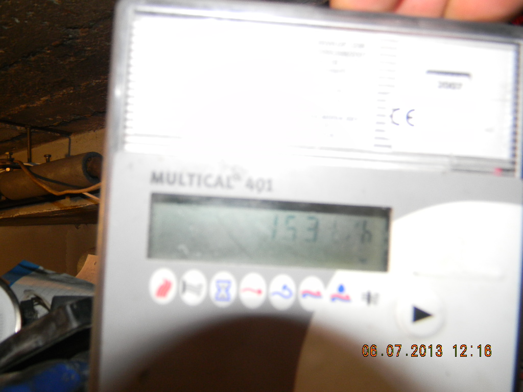

Panowie znacie kogoś kto ma możliwość zmiany sposobu zliczania energii cieplnej z GJ na kWh w ciepłomierzu Kamstrup Multical 401? Muszę taką operację przeprowadzić żeby widzieć ile kWh ukradłem ze słońca. GJ ma 277,777 kWh i nie bardzo da radę przeliczyć, Z kWh na GJ to co innego... W serwisie Kamstrupa miła pani powiedziała że za 180zł przeprowadzi legalizację licznika i zmieni jednostki zliczanej energii. Legalizacja mi niepotrzebna a kWh bardzo chciałbym mieć.

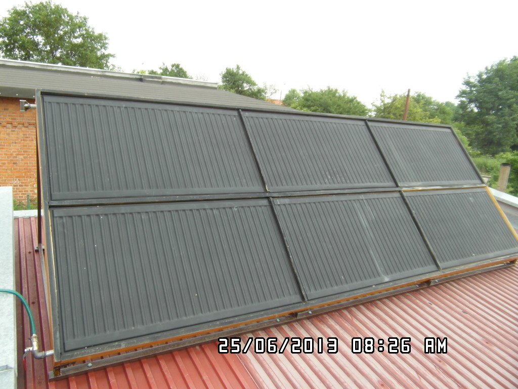

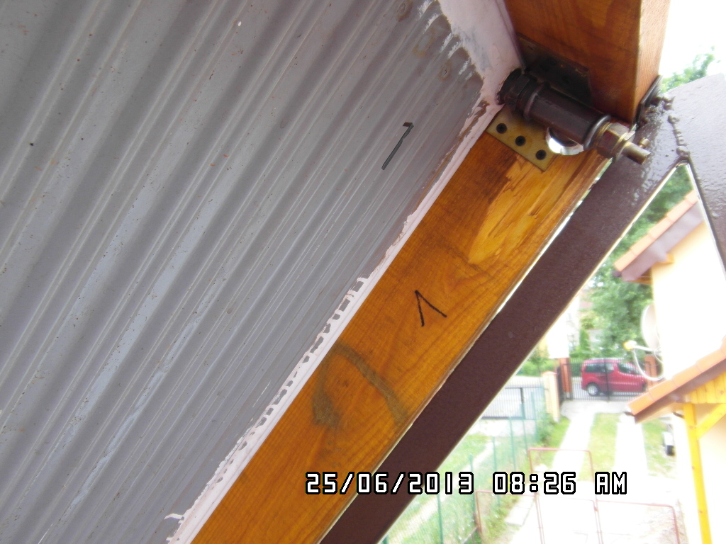

Postprzez 3xman » 25.06.2013, 9:04
Tak to będzie wyglądało

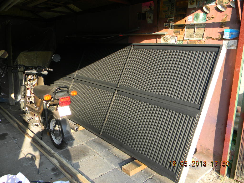

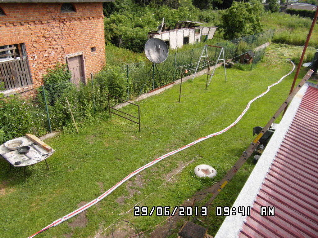

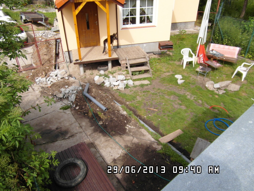

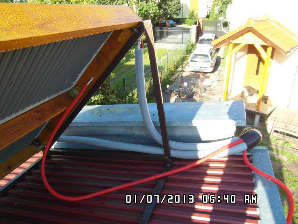

Nareszcie kolektor stoi na dachu garażu. Jeszcze nie przykryty szybami i nie ocieplony ale w końcu na swoim miejscu. Niebawem będziemy kładli rury ciepłownicze w ziemi ( ja i wolontariusze ) i zakładali szyby ( czekamy na profile aluminiowe -lada chwila przyjadą z Częstochowy ). Komentarze mile widziane - jak coś schrzaniłem, spróbuję poprawić.

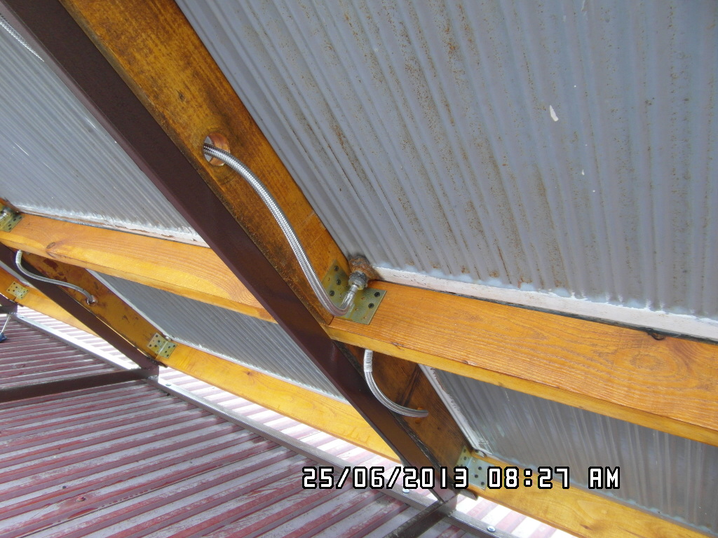

wyjście ciepłej wody
połączenie węzykami

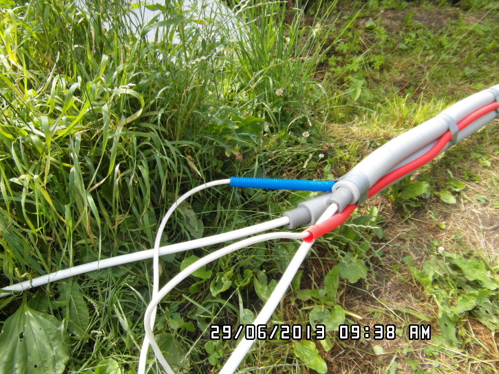

Dzwoniłem do Ostrołęki i koleś co programuje ciepłomierze mówił że musi znaleźć odpowiedni soft do Kamstrupa i że temat załatwi.
kanał ciepłowniczy 21m

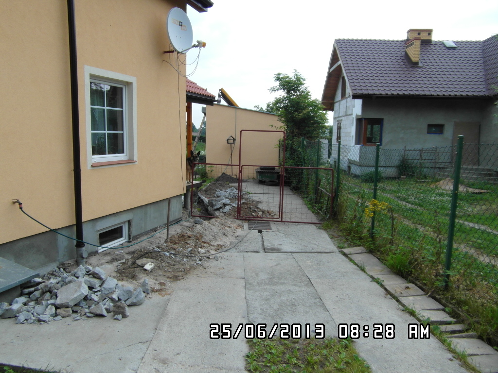

Planujesz użytkowanie tego również w zimie - pytam, bo na czwartym zdjęciu widać dom sąsiada. Mam nadzieję, że nie będzie zbytnio zasłaniał słońca.
A w kwestii softu super - taka informacja jest niezmiernie cenna.
edyta: A żona za te wykopaliska nie chciała Ciebie wyprowadzić z domu? :D

Zimą nie będą używane. Zaleje je glikolem i zostawię tak do wiosennych ciepłych nocy. Sąsiada dom nie zasłania słońca w zimie. Żonie nawciskałem że będzie ciepła woda za darmo i takie tam... no i się zgodziła. Oczywiście musiałem obiecać że wszystko naprawię.
edyta: rama drewniana waży 40kg, panel grzejnikowy ( pusty ) 15kg x 6szt = 90kg, stelaż 38kg. Do tego jeszcze dojdą szyby, wełna i jakieś zabezpieczenie wełny. Ciężkie, ale to dobrze, przynajmniej wzrastają szanse że wiatr tego nie zdmuchnie...

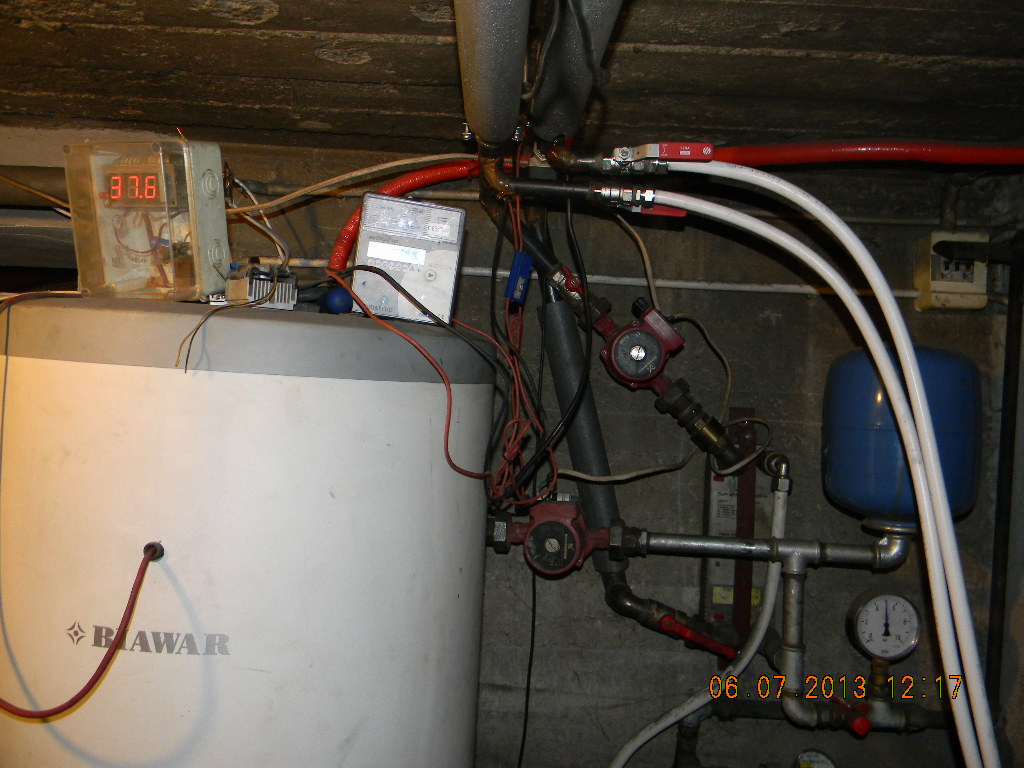

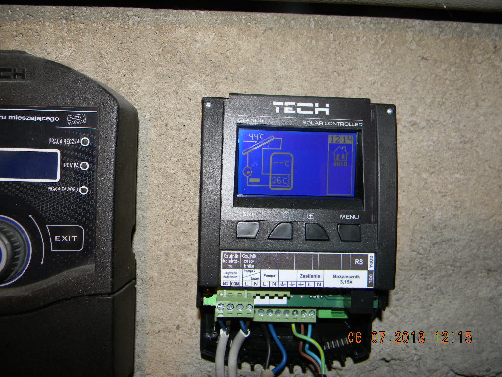

Wczoraj przysłali ciepłomierz ( wyskalowany w kWh ), oczywiście natychmiast go podłączyłem i .... przepływ max 146litrów/h czyli 2,43 l/min. To chyba coś mało a instalacja nie jest zapowietrzona. Było już po 16:00 więc nie mogłem zmierzyć mocy oddawanej z paneli bo słońce nie świeci już na kolektor. Ale dzisiaj ma być w Ełku 30stC i bezchmurne niebo - to będzie dopiero test ( ciekaw jestem czy obliczenia Waldka się sprawdzą ).
edyta:max moc chwilowa jaką pokazał ciepłomierz to 1,6KW. Kolektor ciągle nieoszklony i nieocieplony. Bojler( 200l) zagrzał się do 42stC po całej objetości. Następnego dnia z zamontowanym już sterownikiem podgrzał się do 48stC ( nie wiem od jakiej temp. początkowej ). Myślę że jak zakończe pracę ( ocieplenie i szklenie ) efekty będą lepsze. I oczywiście od momentu uruchomienia kolektora ( 4 dni ) nie palę w piecu - ku uciesze swojej i sąsiadów...
sterownik
tak to wygląda w piwnicy
Max 153 l/h

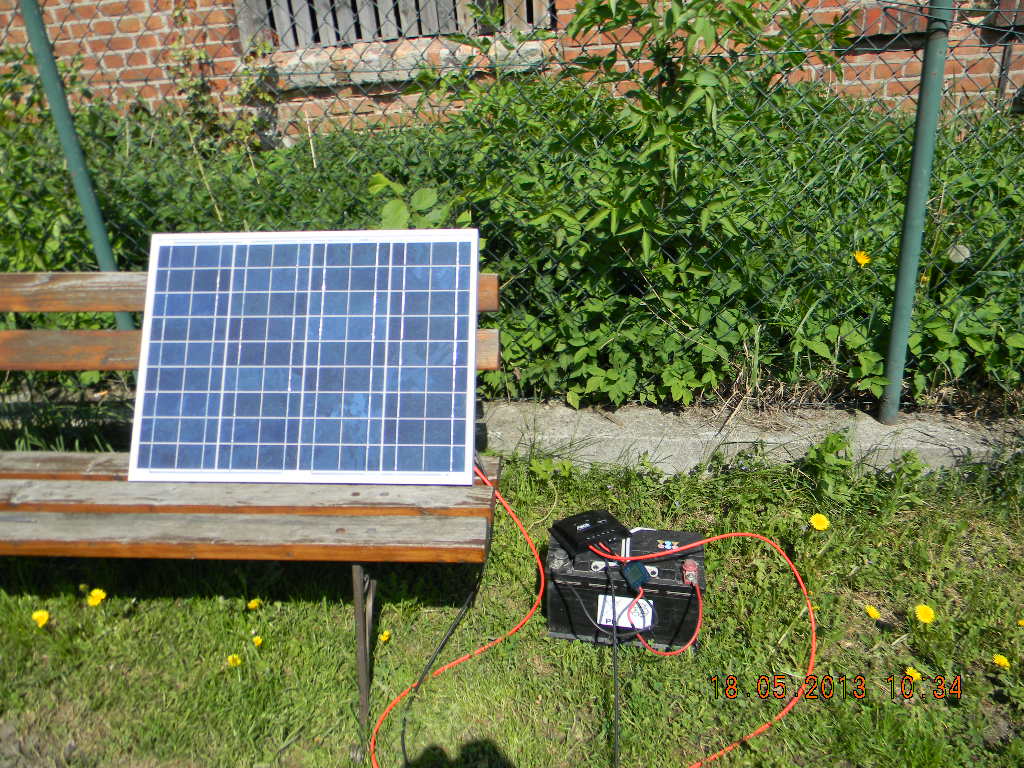

Zapomniałem dopisać że przez dwa dni ukradłem ze słońca 11kWh. Nie wiem czy to dużo czy mało ale zabawa jest przednia.

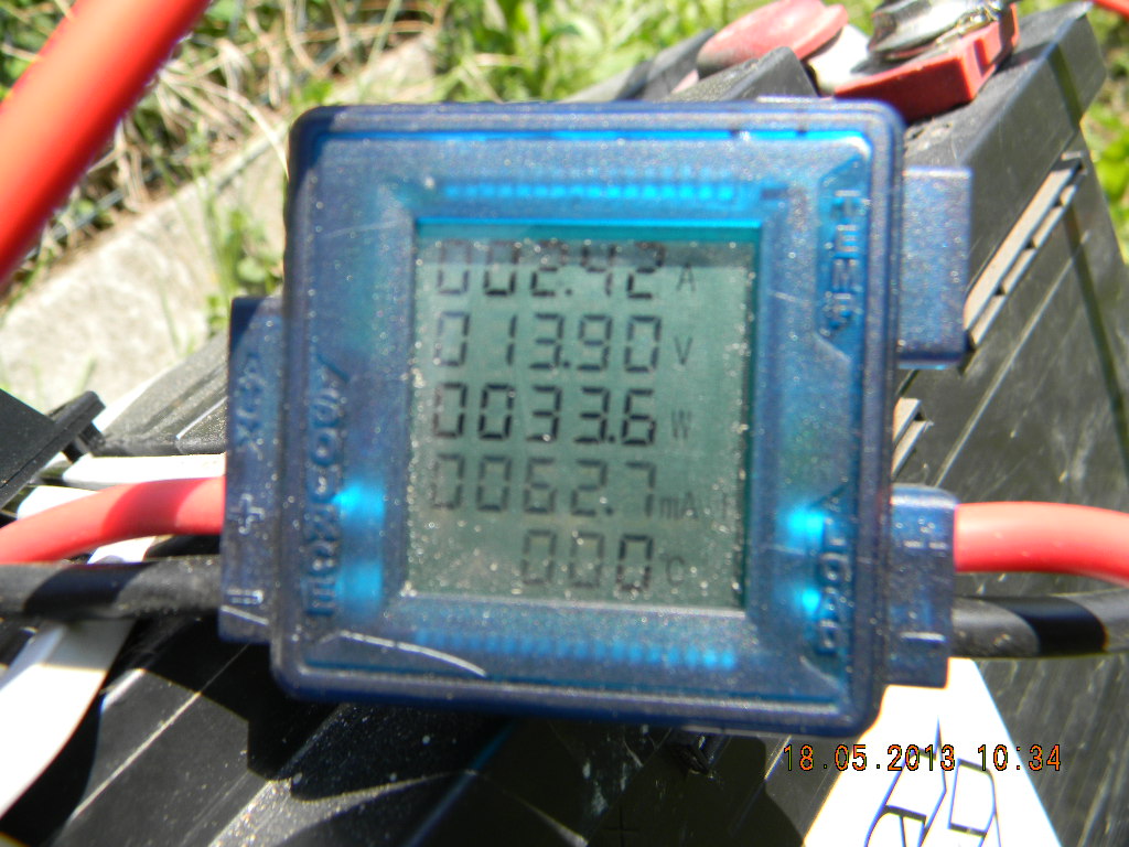

Niebawem zaczynam prace nad podłączeniem panela fotowoltaicznego do upsa EVER CDS ECO 700 który będzie zasilał pompy obiegowe. UPS ten daje piękny czysty sinus ( pompy pracują jak podłączone do gniazdka). Może jeszcze za wcześnie na takie pytanie ale jak podłączyć solar do UPSa tak żeby ładował akumulator kwasowy 88Ah? Oczywiście przez regulator napięcia. UPS nie będzie podłączony do sieci 230V, będzie wykożystany jako przetwornica 12/230V i to tylko w czasie dnia ( pracy kolektora ), na noc całość będzie wyłączana programatorem. Taki mam plan - żeby naprawdę ciepła woda była gratis ( nie liczymy ceny wody oczywiście). Nie kumam czy napięcie z solara nie uszkodzi systemu ładowania UPSa, chociaż na chłopski rozum - nie powinno bo nie będzie podłączony do 230V. Z resztą przećwicze to na drugim UPSie, jak padnie trudno, długo płakał nie będę. O wynikach eksperymentu napiszę, może komuś się przyda.
Ps. Śmiechem żartem parę dni temu była poważna awaria prądu. W całym Ełku nie było jednej fazy. Gdyby to przytrafiło się w okolicach południa w słoneczny dzień ( i akurat na tej fazie co zasila "system solarny") sami wiecie co mogło by się wydarzyć w naszych amatorskich "systemach solarnych" zalanych wodą...
