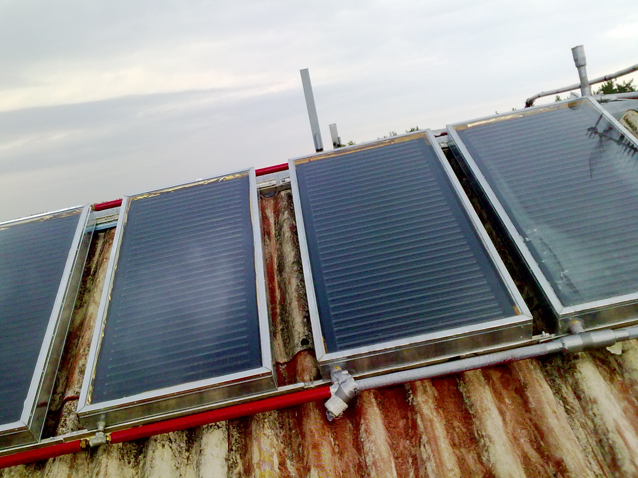

Postprzez Sebi77 » 19.08.2013, 23:03

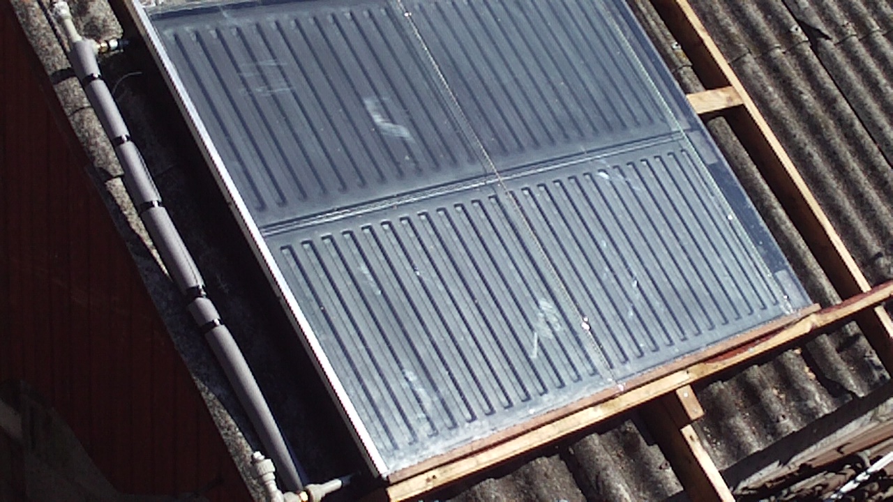

Witam po przerwie wykonałem jeszcze dwa panele tylko mam problem z ich podłączeniem, w tej chwili podłączone są równolegle ale nie jestem zadowolony z wyników grzania wody, po podłączeniu dwóch dodatkowych paneli temp. wzrosła o ok 5-6 stopni. jak najlepiej podłączyć moje panele?
Ostatnio edytowano 25.09.2013, 13:33 przez Sebi77, łącznie edytowano 1 raz
Sebi77
Posty: 41
Re: Kolektor słoneczny domowej roboty, za około 1000zł.
Postprzez Waldemar Pachoł » 20.08.2013, 9:55
Jak widzę Twoje skrzyneczki to się wstydzę moich. :)
Niezależnie od konfiguracji połączenia suma energii jaką odbierzesz się nie zmieni. Do Ciebie dociera 1kW/m2 a do obliczeń możesz przyjąć średnio 600W/m2 kolektora (w bezchmurny dzień).
Załóżmy dwa przypadki: przepływ 1l/min, objętość panela 10l, ilość paneli 4 szt, każdy panel podnosi w ciągu 10 minut temperaturę o 1 st.C. (dla potrzeb przykładu nie uwzględniamy strat temperaturowych i przepływowych)
1. Połączenie szeregowe:
Aby czynnik przeszedł przez cały kolektor (4 panele) potrzeba 40 minut (dla powyższego przykładu). W tym czasie temperatura wody wzrośnie o 1 st.C na każdym panelu czyli 4 st.C (dla powyższego przykładu) na całym kolektorze. Jest to 1 st.C na 10 minut pracy kolektora.
2. Połączenie równoległe:
Aby czynnik przeszedł przez cały kolektor (4 panele) potrzeba również 40 minut, bo pomimo tego, że to połączenie równoległe to przepływ wejściowy jest taki sam ale na każdy panel wynosi 25% przepływu wejściowego, czyli 1/4 litra/min. Skoro każdy panel w ciągu 10 minut podniesie temperaturę o 1 stopień to na wyjściu każdego panela jest 4 st.C temperatura wyższa niż na wejściu.
Czyli efekt ten sam.

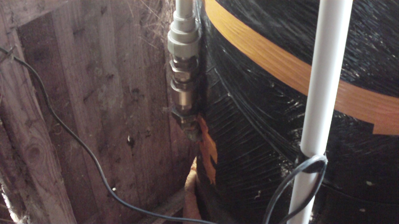

Postprzez Sebi77 » 20.08.2013, 15:02
Waldku czujkę mam zamocowaną na wyjściu z pierwszego grzejnika (zamocowana do wspawanej mufki) przepływ ustawiony na 2,3l/min poprzednio było ok 1,7 na razie z pogodą u mnie cieniutko cały czas chmury i deszcz więc nie mam możliwości na testy ale będę się starał pokombinować z przepływem może pomoże mile widziane są wszelkie uwagi odnośnie moich paneli :)

Z czego i jak zrobiłeś te staranne "skrzyneczki".
Postprzez Sebi77 » 20.08.2013, 23:15
Skrzyneczki wykonane są z profila do regipsu U 100 mm od spodu blacha aluminiowa 2mm która jest połączona nitami do profila pod grzejnikiem znajduje się wełna 70 mm a na to wszystko szyba 4mm wklejona na silikon oraz kątowniczki wycięte z profila U30mm(profil przecięty na pół) i przynitowane do obudowy używałem silikonu neutralnego

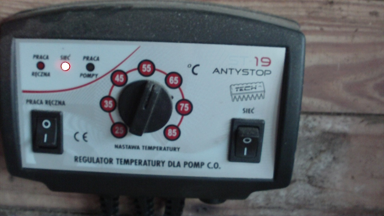

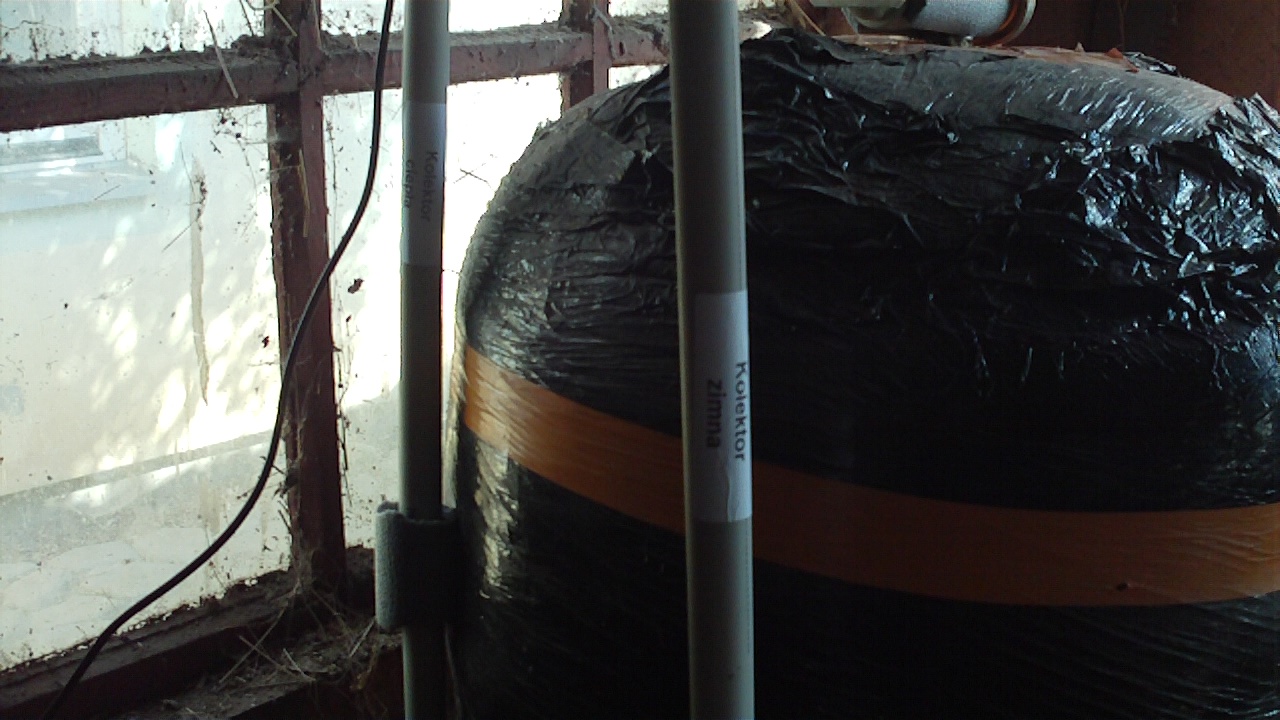

Witam chciał bym się podzielić z kolegami swoją konstrukcją dwa panele zamknięte w skrzyni 168x124 połączone szeregowo zbiornik 200 litrowy kolektor działa na zasadzie bezpośredniej wymiany wody co jestem trochę zdegustowany a zarazem częściowo zadowolony bo chodź przez ostatnie dni ( od piątku ) pogoda nie za bardzo dopisywała nagrzewało wodę do 40 stopni może to też moja winna bo za małą temperaturę ustawiałem na sterowniku
temperaturę ustawiłem teraz
konik81
Posty: 13
Dołączył(a): 18.07.2013, 20:49
Postprzez Waldemar Pachoł » 27.08.2013, 20:20
Zmień sterownik, nawet na ten z początku tego wątku. Sporo tracisz na czekaniu do 55 st.C. Znacznie lepsze efekty uzyskasz stosując komparator: "Jeśli temperatura na kolektorze wyższa o 5 stopni niż w połowie zbiornika to włącz pompę."
Postprzez TOMMASZ » 27.08.2013, 21:57
A co myślisz Waldku o tym sterowniku?. http://allegro.pl/sterownik-pompy-kolek ... 87789.html
Właśnie gromadzę resztę potrzebnych rzeczy do instalacji.
Postprzez malik222222 » 27.08.2013, 23:37
Tomek bierz śmiało sam mam taki i jest naprawdę dobry według mnie posiada wszystko co potrzeba i cena też nie zwala z nóg

Postprzez konik81 » 28.08.2013, 21:05
Waldemar wiem że po winem zmienić sterownik ale miało być jak najtańszym kosztem sterownik który podał za przykład kolega tommasz też nad nim się zastanawiałem ale potrzebował bym dodatkowego wejścia w zbiorniku a z tym akurat spawaniem gazowym mam największy problem
Rzeczywiście temperaturę około 60 stopni uzyskuję teraz dopiero około 10-11 godz. ale później startuje co jakieś 10-15min ( oczywiście jak świeci)

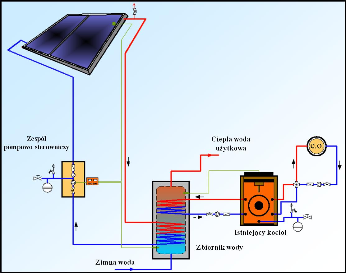

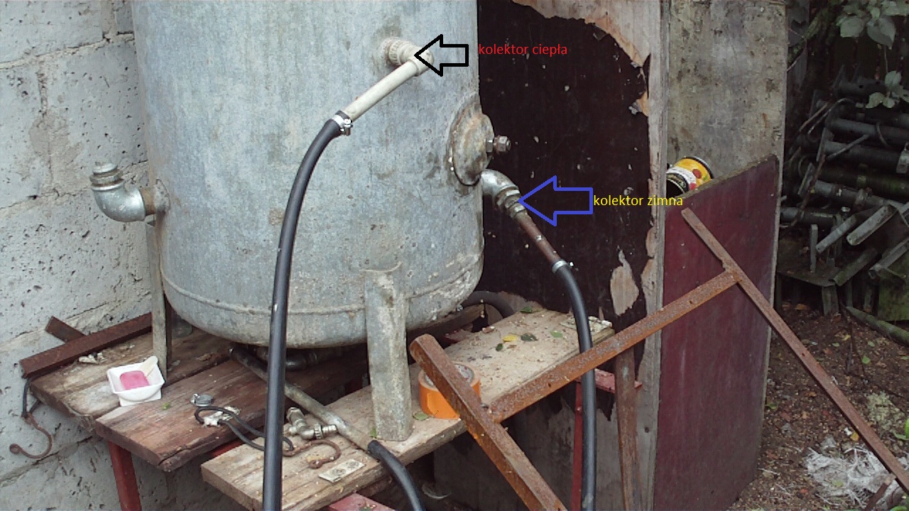

Postprzez TOMMASZ » 29.08.2013, 5:50
Wlot ciepłej cieczy z kolektora powinien być u dołu wężownicy. ;) Zamień końcówki rur.
Postprzez konik81 » 29.08.2013, 18:37
Jeszce raz bo teraz mnie trochę zbiłeś z tropu kolektor działa na zasadzie bezpośredniej wymiany wody użytkowej i chodź może się mylę ale jeśli zamienił bym końce wylotu i dolotu to ciepła woda z kolektora mogła by być zaciągana jeszcze raz do kolektora
konik81
Posty: 13
Postprzez TOMMASZ » 29.08.2013, 19:56
Przepraszam,mój błąd.

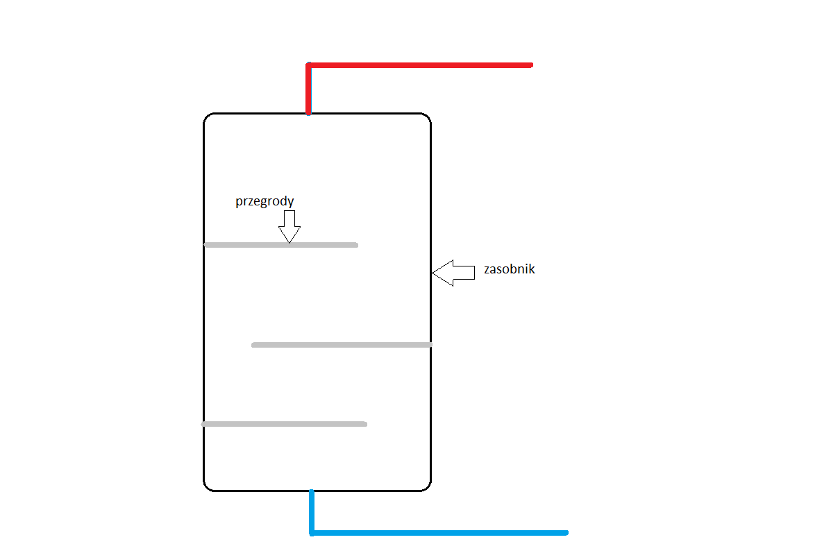

Postprzez konik81 » 04.09.2013, 22:53
Zastanawia mnie jeszcze czy przeniesienie ciepłej wody z kolektora wyżej zasobnika (narazie jest na jakieś 1/3 od dołu) polepszy wydajność bo teraz wydaje mi się że zanim dotrze ciepła woda na górę zasobnika to dużo się schładza i choć nie ten temat ale co sądzicie o takim rozpraszaczu zimnej wody

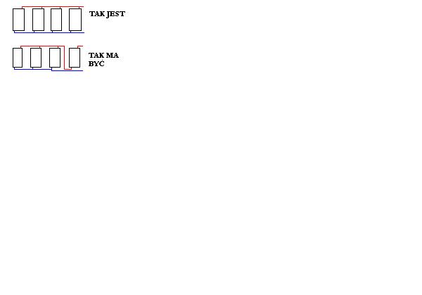

Postprzez Sebi77 » 25.09.2013, 13:21
Waldku mam pytanie odnośnie podłaczenia moich kolektorów czy może być tak jak na załączonym rysunku?
Moje kolektory na dachu są pochylone o 30 stopni czy może to wpływać znacząco na wydajność mojego układu?
Sebi77
Posty: 41
Postprzez l.j » 26.09.2013, 20:09
Sebi77 napisał(a):czy może być tak jak na załączonym rysunku?
Po co sobie komplikujesz układ?
Tak jak jest, jest poprawnie.
