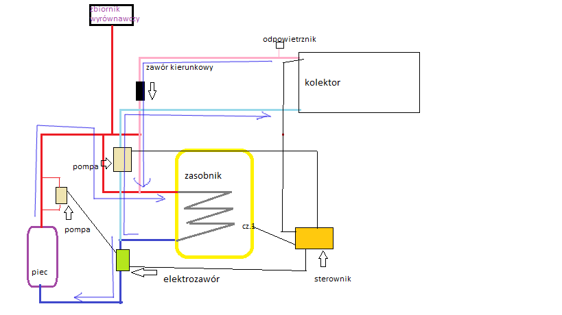

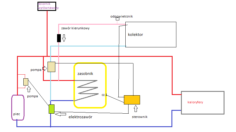

Witam po małej przerwie nasuwają mi się parę pytań. Zaczynając od początku układ jest otwarty i ma działać na sezon letni. Głównym zadaniem kolektora ma nagrzewać zasobnik a w "razie" zbytniego nagrzania wody w kolektorze otworzenie elektrozaworu i przepuszczenie wody przez cały układ centralny. W czasie korzystania z pieca sterownik przy uzyskaniu odpowiedniej temp. załącza pompę obiegową i pod nią chciałem podłączyć elektrozawór aby działało nagrzewanie zasobnika. Podczas korzystania z kolektora piec będzie wyłączony i na odwrót tak że elektrozawór nie będzie dostawał "błędnych informacji". na zasileniu ciepłej wody nie chce dawać żadnego zaworu aby kolektor w razie czego wyrównał stan wody tak że połączenie układu kolektora i centralnego "nie będzie" zaworu. Mam nadzieje że trochę nie zamotałem i że koledzy mi trochę pomogą

Postprzez Waldemar Pachoł » 23.11.2013, 17:23
Gdy piec będzie pracował część wody będzie przepływać przez kolektor - za pompą jest nadciśnienie.

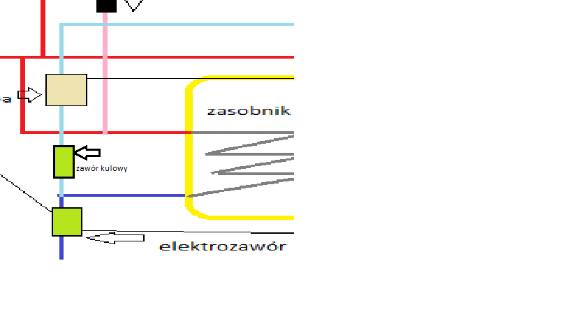

Podczas grzania w piecu mogę zamykać zawór kulowy który jest zamontowany w przyszłości chciałem dać zamiast niego elektrozawór który będzie się otwierał kiedy zacznie działać pompa kolektora. Wiem może trochę komplikuję sprawę ale niestety na większe przeróbki z centralnym ogrzewaniem nie mam po prostu miejsca i tak cud że zmieściłem w kotłowni "nowy" zasobnik

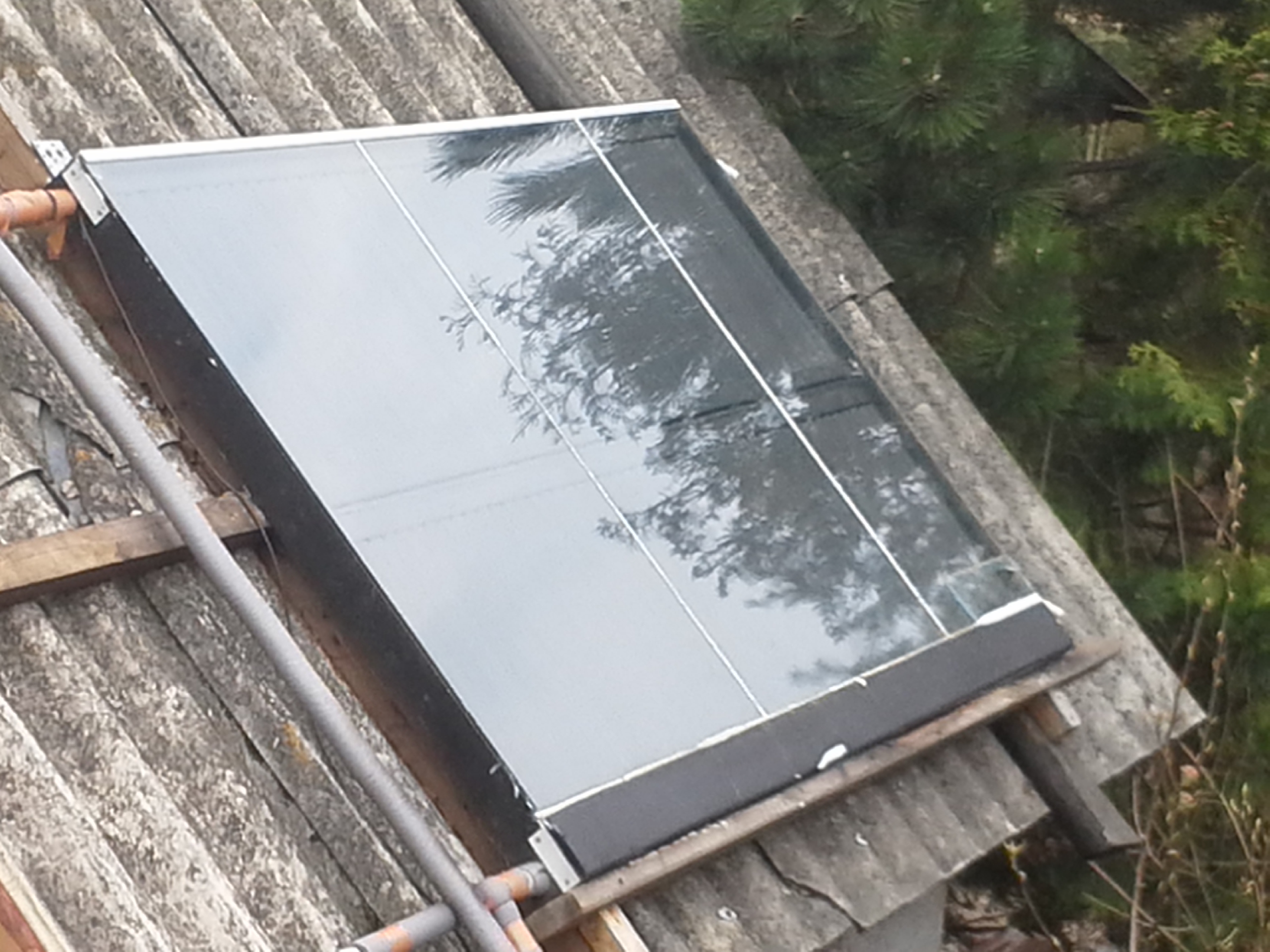

Witam kolegów chcę się podzielić (pochwalić) swoim kolektorem dwa grzejniki 190x60 całość 190x120 dystans między kolektorem a zasobnikiem jakieś 15m poprowadzone rurką PP 25 (trochę za duży przekrój), pompa ustawiona na najniższym biegu, sterownik mr-04 histereza 4C. różnica 12C. Zasobnik junkers 160l. pojedyncza wężownica. Kolektor ma działać w sezonie letnim całość wpięta w układ C.O. otwarty z zbiornikiem wyrównawczym.Słońce pada od 8 rano do 16-17. Wczoraj zasobnik rano 12C. przez cały dzień nagrzał do 45C. Dzisiaj rano zasobnik 17C. do 13 (potem burza) nagrzał do 41C. Nie znając wyników swojego kolektora ale wiedząc o problemie zbyt dużego nagrzania ( lato, wyjazd) wstawiłem elektrozawór który po przekroczeniu nadanej temp. ma przepuścić przez całe C.O.
