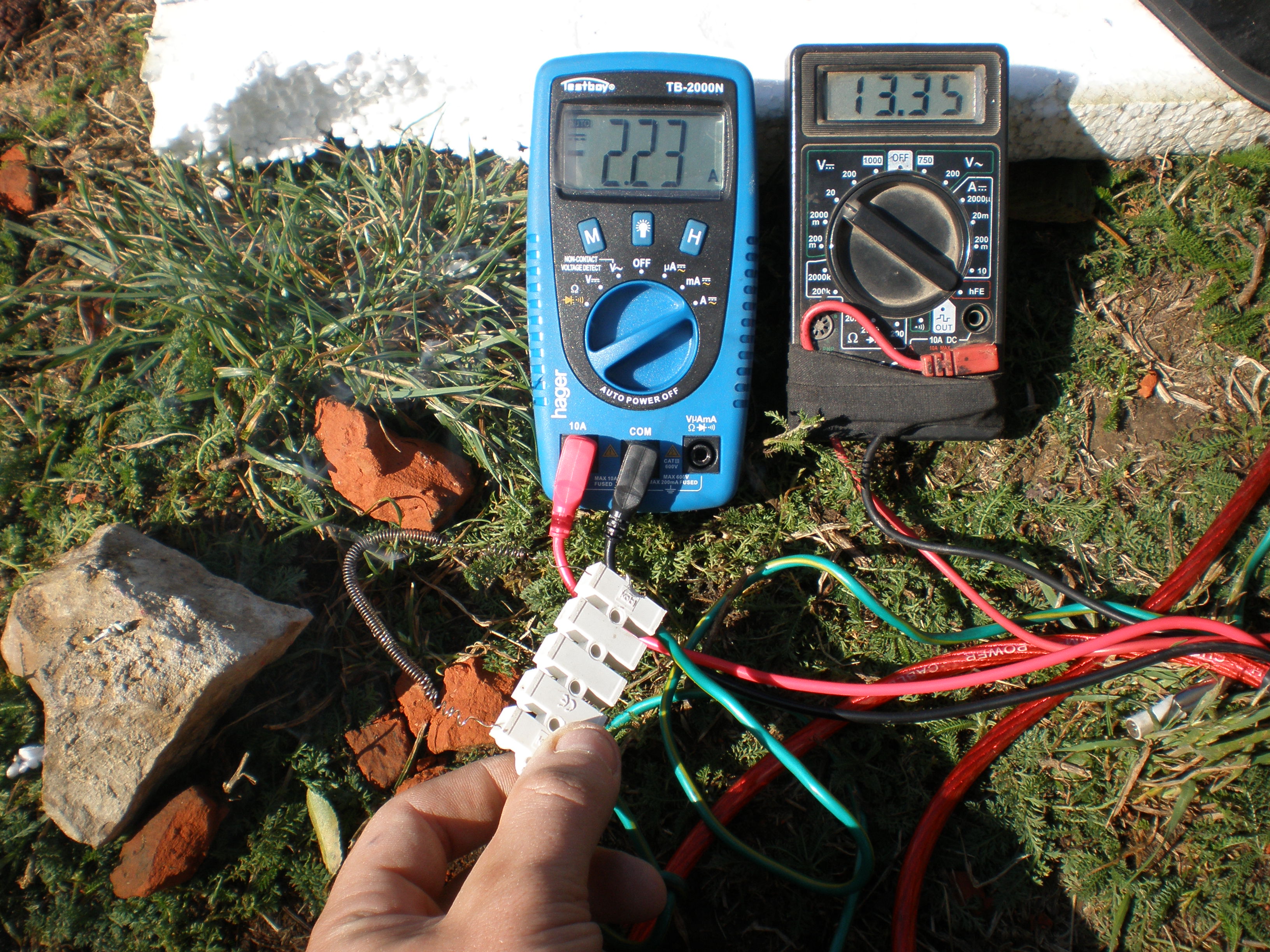

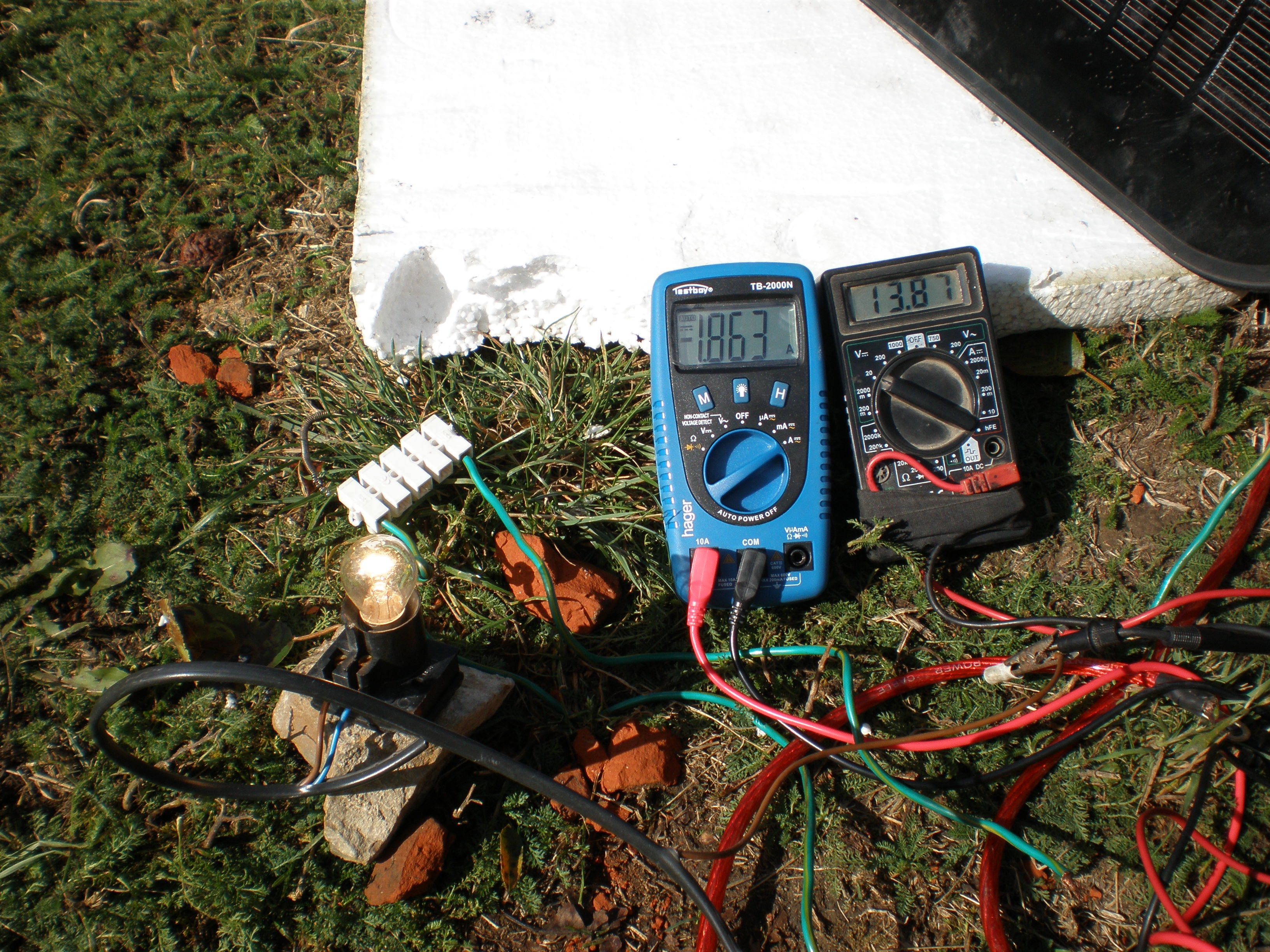

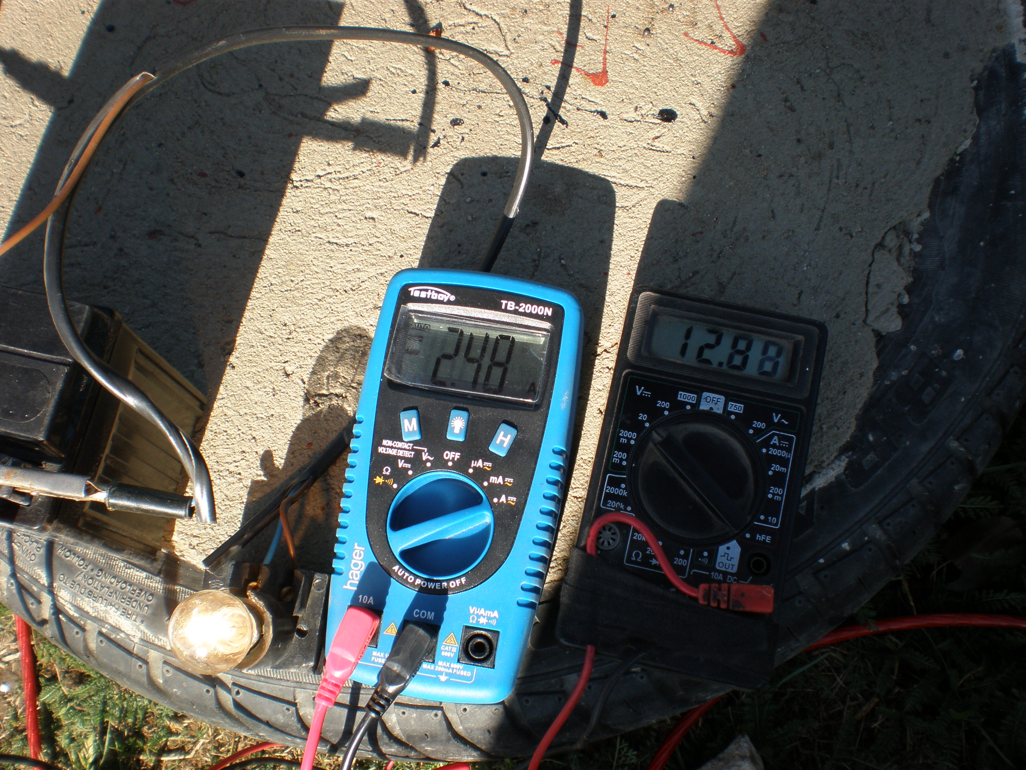

Jako, że mało dzieje się w temacie energi słońca postanowiłem nieco ją odświerzyć.
Poniżej kilka zdjęć z pomiarów oraz filmik z działania baterii słonecznej z VW Passata.
Listopadowe słońce. Ciekaw jestem co będzie w lecie? :)
spiralka
żarówka 12V 21W
żarówka i akumulator 7Ah

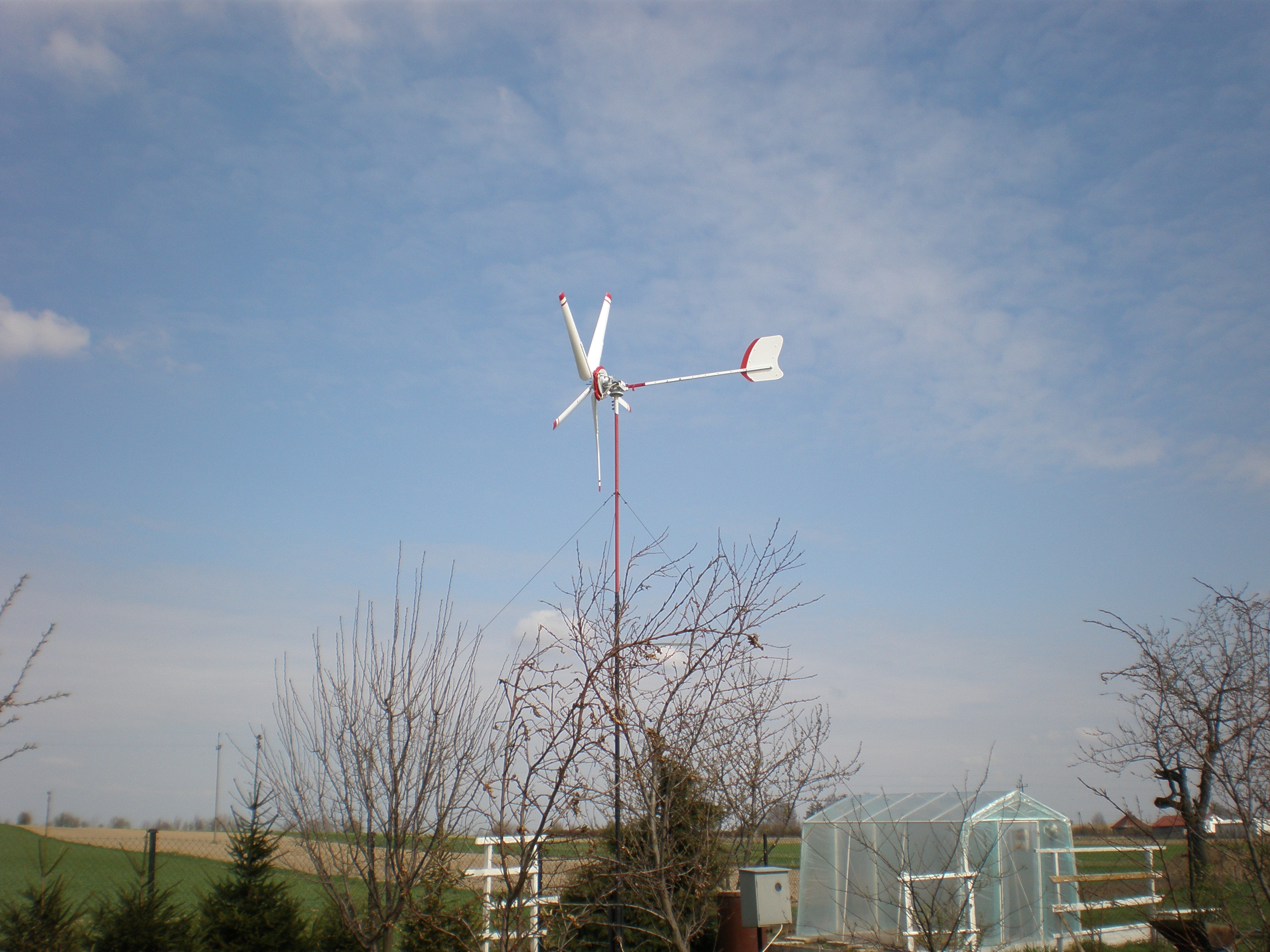

kolego jak panel? a ten wiatraczek jest gdzieś opisany ? jaka moc jak powstał itp?
Re: Bateria słoneczna VW Passat
Postprzez Maciek » 19.04.2012, 20:50

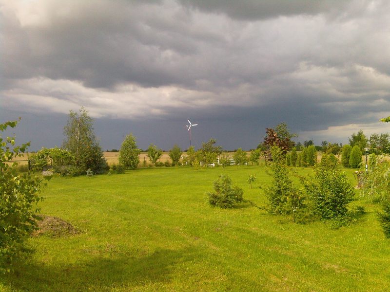

Miałem dwa tego typu panele. Wada to ich barwa, zbyt ciemna, przez to nagrzewały się tak mocno, że nie dało się ich dotknąć. Gdy polałem je zimną wodą to od razu amperomierz miął co robić, ale gdy po chwili nagrzały się znów wskazówka spadała poniżej 1 A.Tylko w zimie i jesienią działały optymalnie. Już ich nie mam. Teraz zastanawiam się nad kupnem z firmy SWIND, mają baterie w rozsądnej cenie :) . Natomiast jeśli chodzi o wiatrak też już go nie mam generował max. 150W. Teraz kręci się mała amerykanka.
Stary wiatraczek
Nowa mała amerykanka

A ile udaje Ci się wycisnąć z tej amerykanki z śmigłem z PCV?

tak słyszałem też ,że te panele potrafiły się rozwarstwiać ale nigdy nie miałem okazji zobaczyć, daj opis wiatraczka :-) ja ze swoich 3 paneli 3x20 wat wyciągam 4A ładowania i co najlepsze nie były drogie bo 1 szt. o koszt 170zł z przesyłką
