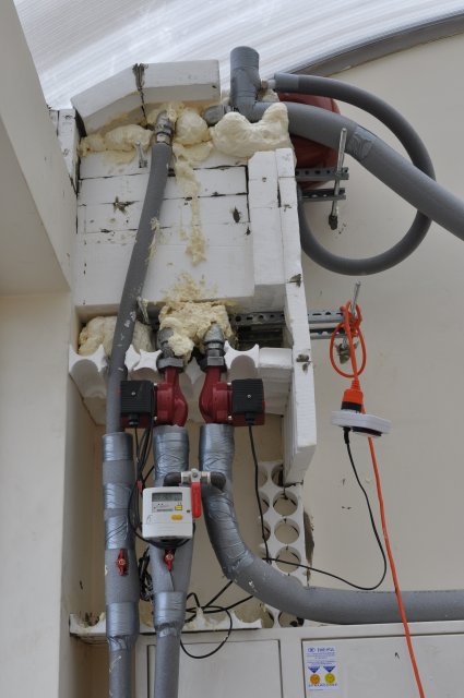

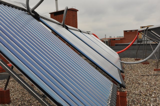

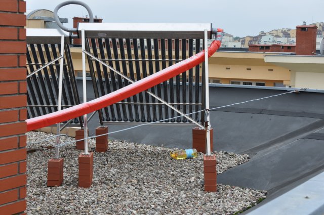

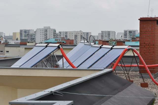

chcę się pochwalić zbudowaniem małej ciepłowni słonecznej na dachu budynku w Warszawie.
Moc maksymalna przy mocnym Słońcu 12,5kW
Maksymalna zanotowana dzienna produkcja energii we wrześniu: 1315 kJ/rurę,
czyli przy 182 rurach 240MJ=67kWh, co daje około 14 wanien gorącej lub 14 zł oszczędności na gazie.
Niestety przeciętna dzienna produkcja energii jest znacznie niższa od maksymalnej i wynosi: 114MJ=32kWh.
docelowa ilość rur próżniowych: 182
szacowany okres zwrotu inwestycji: 7,5roku
koszt całkowity: 18.900zł
Oto zdjęcia:
