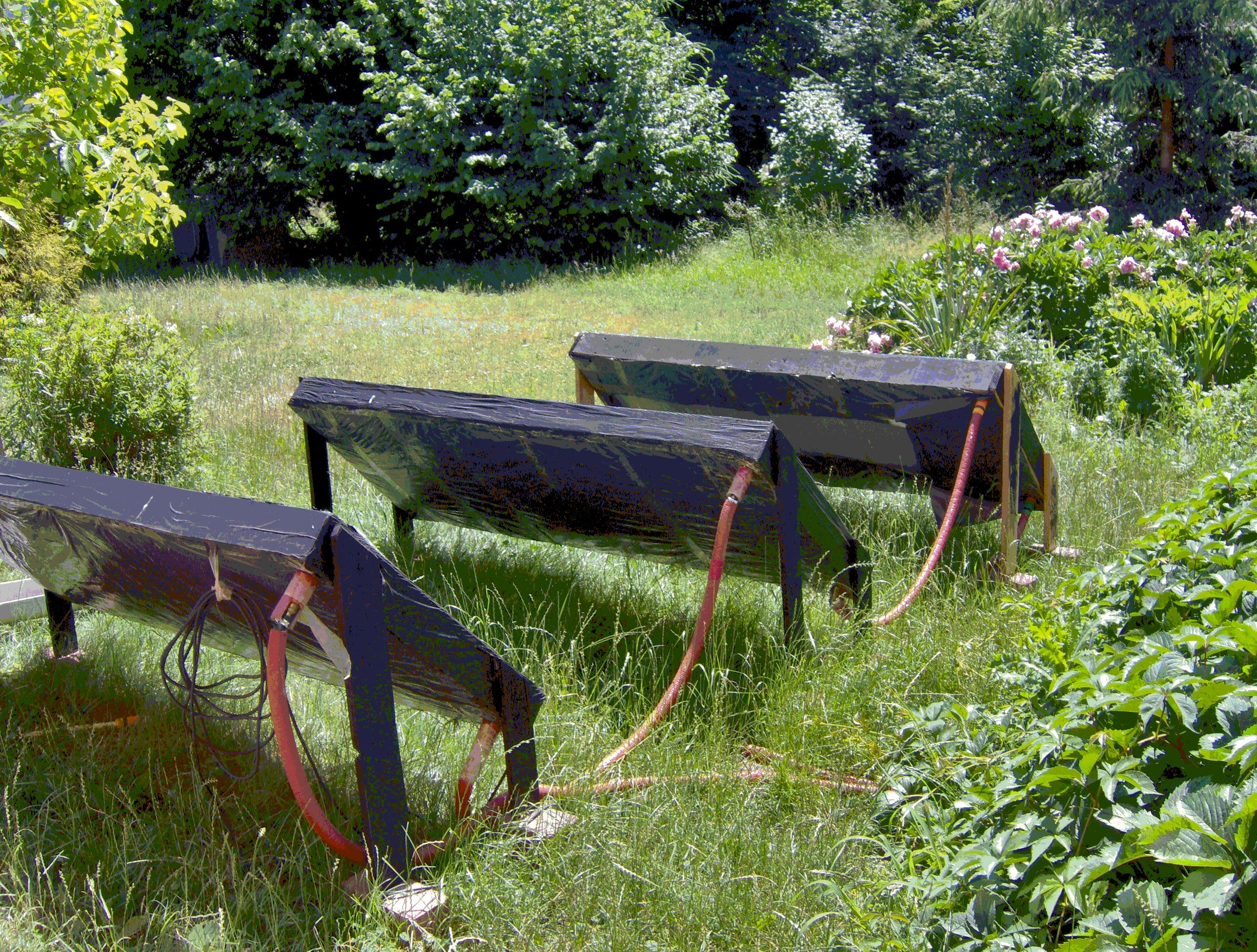

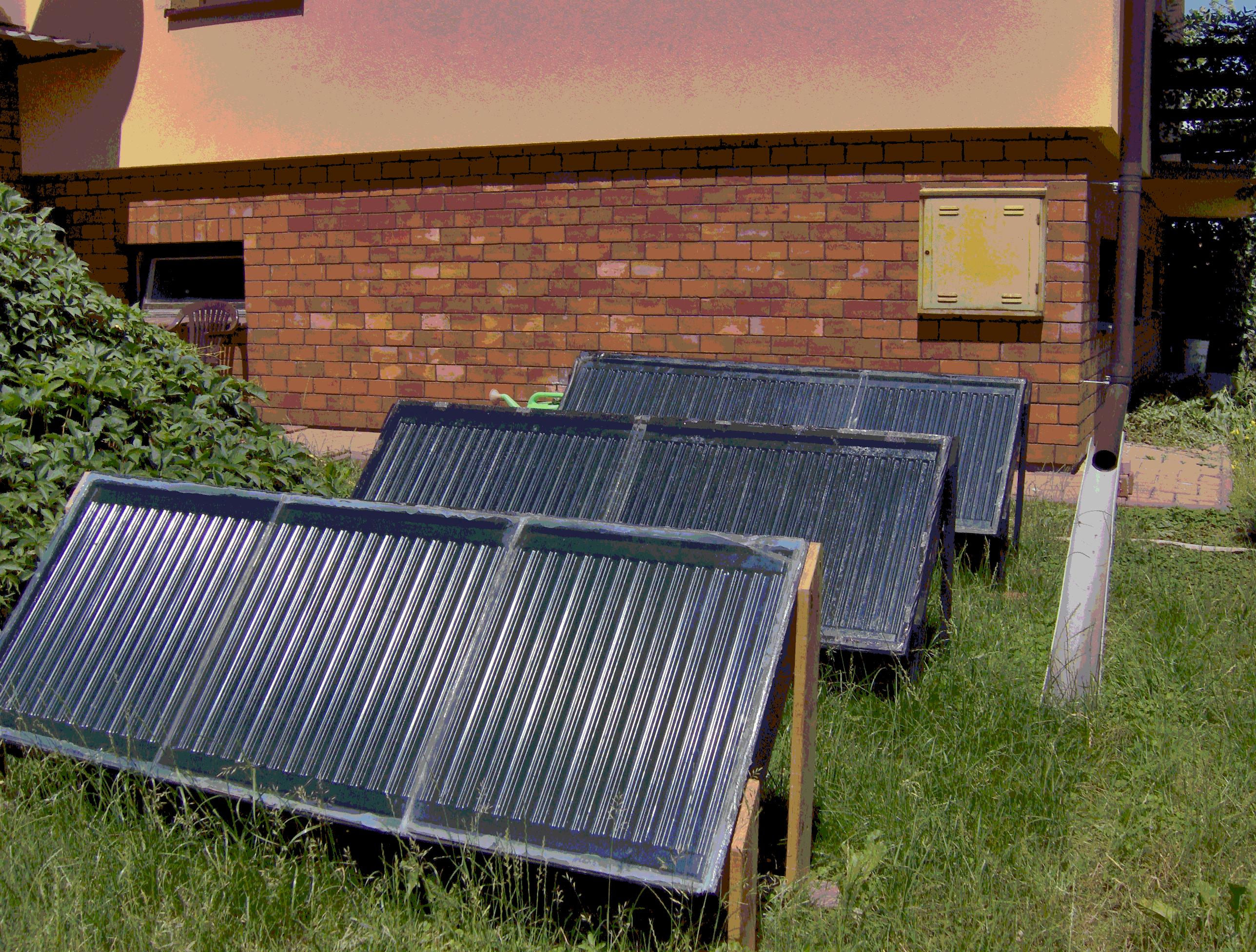

Chciałem przedstawić kolektory własnej roboty.
Kolektory zrobione z grzejników panelowych - 3 sztuki, połączone szeregowo. Na ostatnim zamontowałem czujnik temperatury.
Do kolektorów podłączone są dwa zasobniki jeden 140 L drugi 120 L z wężownicami pojedynczymi. Obieg wody wymusza pompka cyrkulacyjna 4 W - energooszczędna. Sterownik zastosowałem ze starego pieca na którym mam ustawione przeważnie 50 stopni i wtedy pompka się włącza. Alternatywnie zasobniki można grzać po zakręceniu zaworków i przełączenia sterowania pompki, piecem CO - przy braku słońca rozpalam w piecu i grzeję wodę piecem. W tym roku od marca może z 8-10 razy musiałem zapalić w piecu a w pozostałe dni woda była ciepła ze słońca. 260 L wody przy 3 osobowej rodzinie wystarcza na dwa dni.
Koszt inwestycji to max 1500 zł.
Zasobniki używane na allegro koszt - 500 zł
Pompka - 340 zł
Grzejniki - 100 zł
Rurki złączki - 300 zł
Do tego tydzień poświęconego urlopu na majsterkowanie -).

I bardzo fajnie, jednak do sterowanie użyłbym komparatora - wtedy zysk jest znacznie większy. Porównujesz temp w połowie zbiornika z temperatura na kolektorze i ewentualnie włączasz pompkę.
Brawo za działanie!

Nie wiem czy to kwestia jakości zdjęcia bo lakier wygląda na błyszczący, jeśli tak to zdecydowanie powinien być mat.
