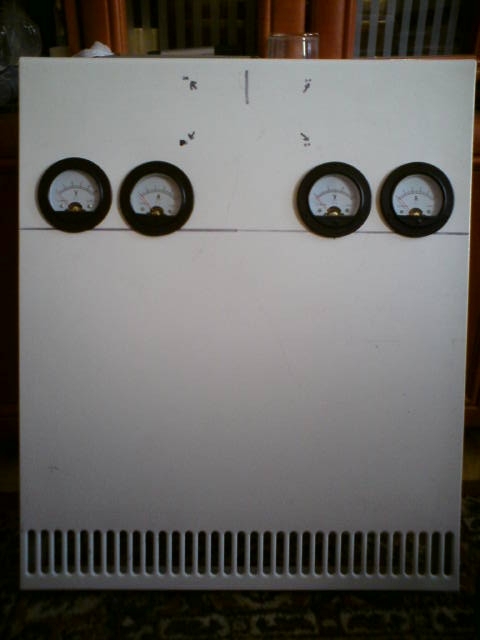

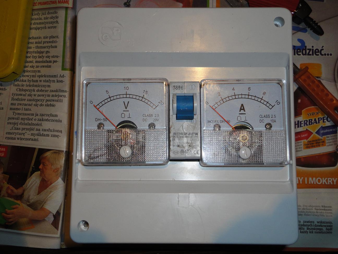

nowa tablica która wprowadzi ład i porządek całej konstrukcji, z lewej amperomierz i voltomierz które będą wskazywały parametry z paneli, a z prawej napięcie i pobór prądu z akumulatora

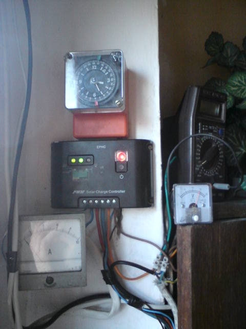

zegar steruje pracą oświetlenia

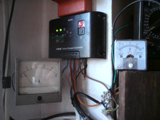

kontroler ładowania i amperomierz który wskazuję prąd ładowania, dziś już aku naładowany do pełna więc wskazania malutkie tylko do ciągłego podtrzymywania

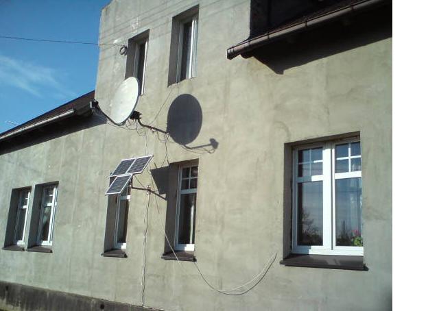

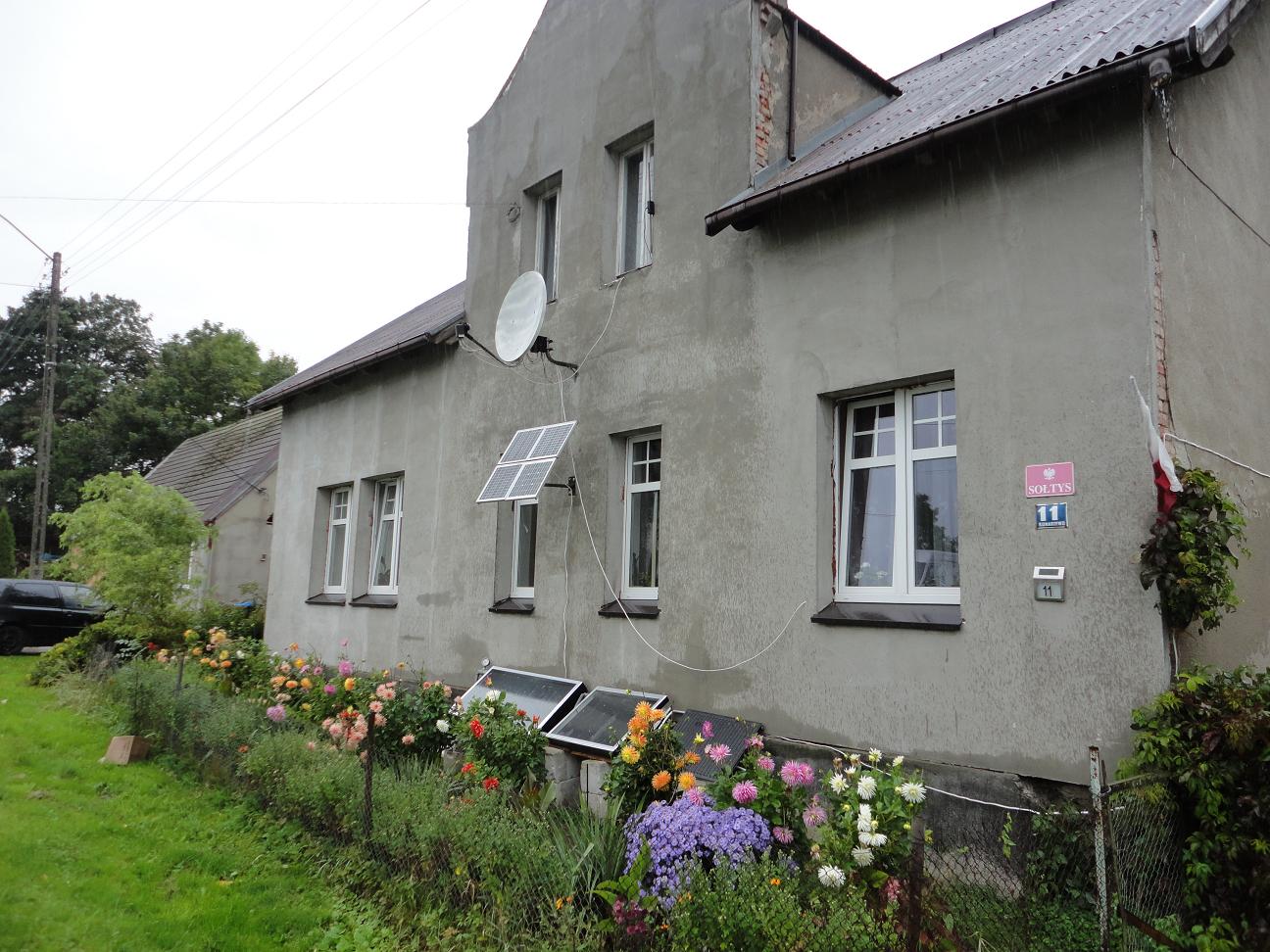

panele

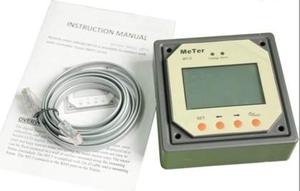

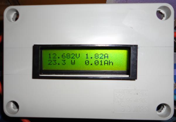

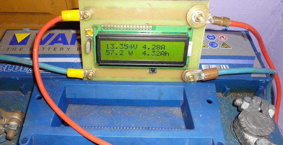

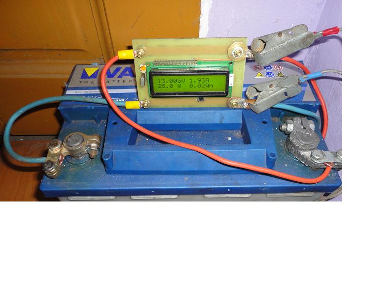

Niestety przyszła jesienna szarość i brak ładowania z paneli:-( czekam na regulator MPPT mam nadzieje, że choć troszkę pomoże i panele będą znów produkować prąd. Dzięki uprzejmości kolegi KWAZOR w moim systemie zagościł MIERNIK (foto poniżej) dzięki któremu widać doskonale parametry ładowania i wydajności paneli słonecznych, jako iż dziś słoneczka całkowicie brak (okolice rewala niechorza itp) został podłączony mały prostownik co by aku nie padł....
Z czasem będzie ładnie zabudowany

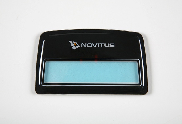

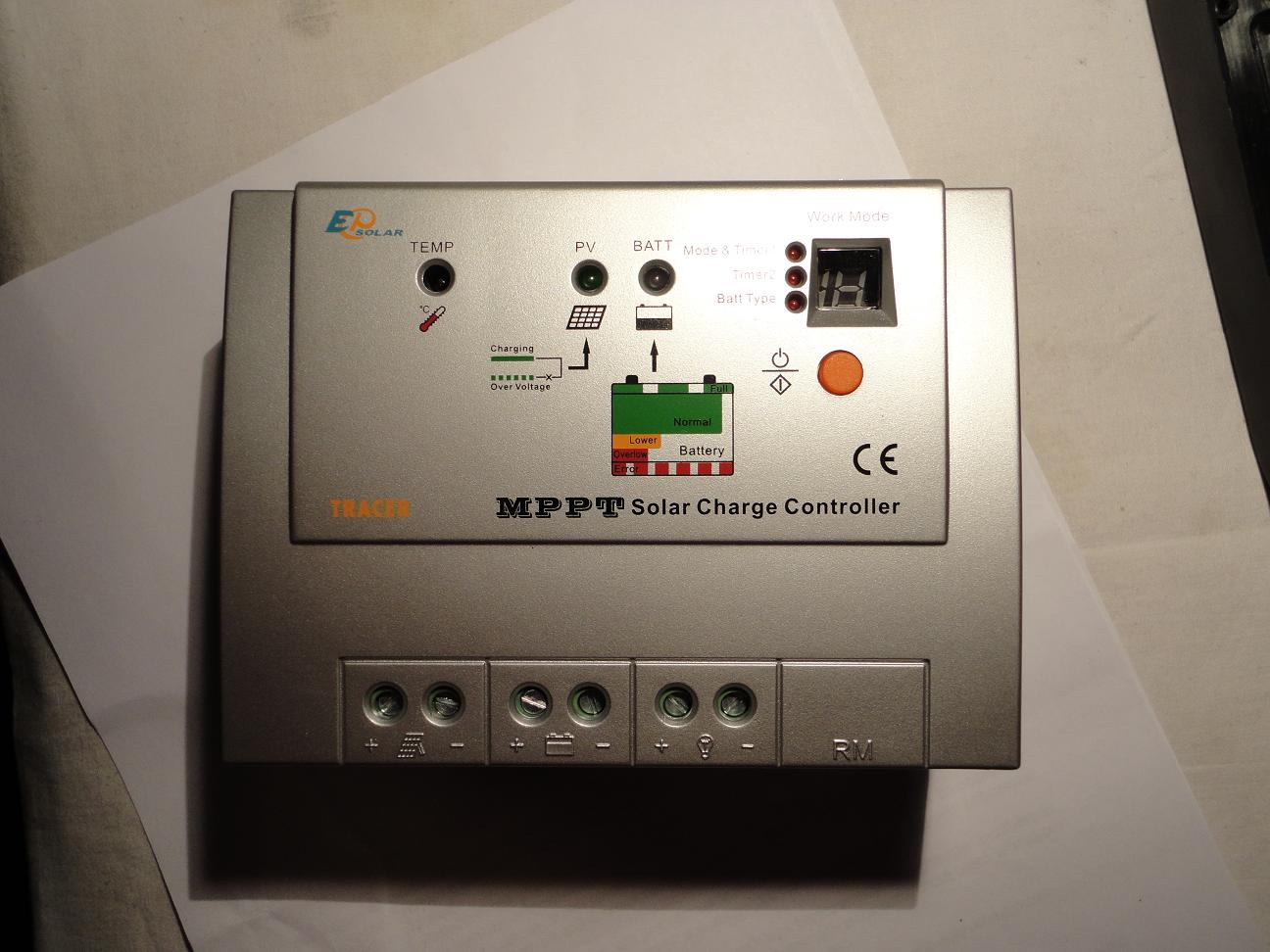

Pierwsze przymiarki obudowy do miernika..... może ktoś zna firmę która wykonuje folie na wyświetlacze ? kiedyś miałem namiary ale niestety przepadły... i w końcu przyszła paczka z regulatorem na razie tylko zdjęcie nie podłączonego bo już ciemno ale jutro fotki i relacja ,,POD NAPIĘCIEM" :lol:

Waldek źle się wyraziłem mi chodziło o coś takiego:
jak na zdjęciu....
dla nas robiła to firma qwerty kolega mi przypomniał ale oni raczej robią to dla firm i nie bawią się w detale chyba będę musiał sobie druknąć na drukarce zalaminować wyciąć i przykleić na obudowę będzie ładniej wyglądało...

Gdybyś miał chwile mógłbyś coś pomyśleć ? na wyświetlacz 2x16? zwykła ładna czarna z paskiem do okoła i tyle coś jak na obrazku który wkleiłem.oczywiście pokryje wszystkie koszty

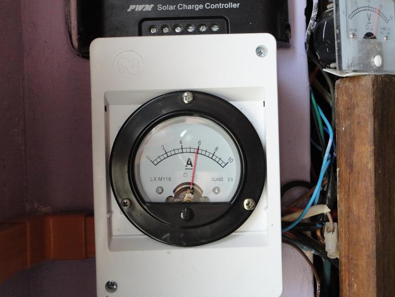

Postprzez malik222222 » 28.11.2012, 19:23
kolejny gadżet, który zagości w systemie wskaźniki + bezpiecznik -skrzyneczka będzie zainstalowana na wyjściu z regulatora i jak podoba się? pomału pora poskładać wszystko w zgrabną całość na razie kompletuje podzespoły.....
Re: Mała elektrownia słoneczna wersja rozwojowa
Postprzez malik222222 » 29.11.2012, 22:24

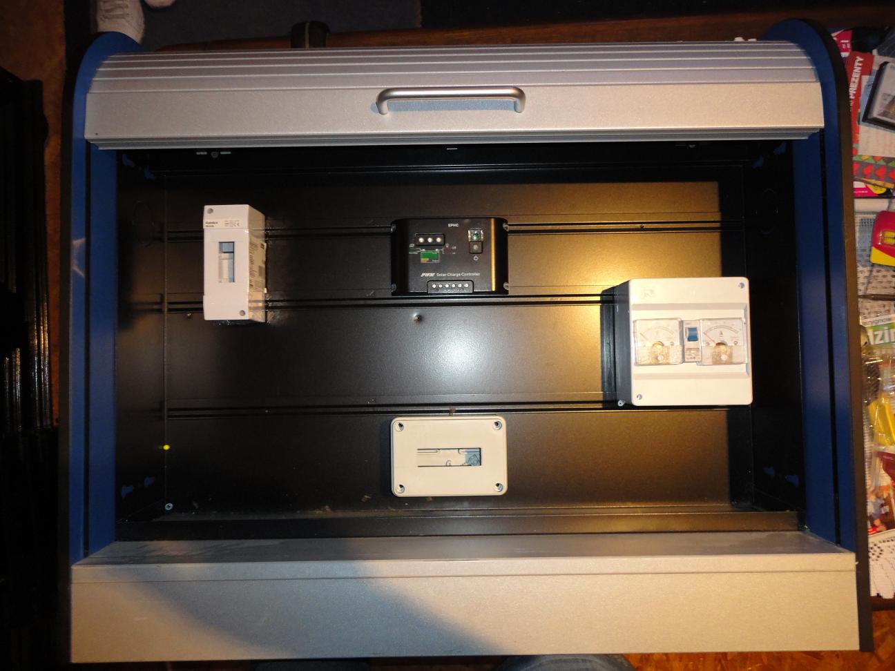

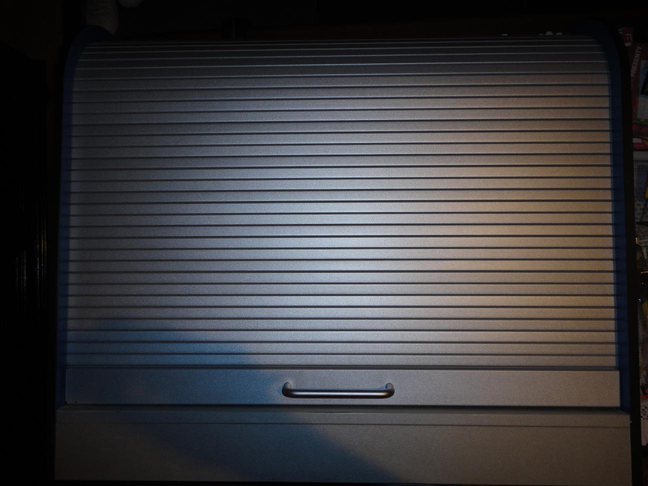

Oto kolejne postępy, dorwałem szafkę z żaluzją jest solidna myślę że będzie z niej fajna <<sterownia>> oczywiście zamiast regulatora na zdjęciu będzie MPPT a ten (stary) zamieszczony tylko poglądowo, z lewej bezpiecznik w roli rozłącznika napięcia z paneli z prawej wyjście i na dole miernik ładowania przewody będą puszczone w cienkich peszlach

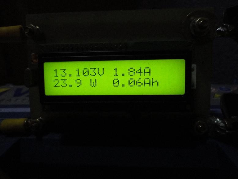

Postprzez malik222222 » 03.12.2012, 12:10
Regulator MPPT jest super, na zdjęciu widoczny miernik wskazujący dzisiejsze ładowanie aż chce się popatrzeć :D

Postprzez Maciek » 03.12.2012, 13:15
Jak oceniasz dokładność? Robiłeś jakiś pomiar porównawczy? Jak możesz zrób zdjęcie od strony druku.
Postprzez malik222222 » 03.12.2012, 16:38
Pomiar jest ok na analogowym Amperomierzu oraz Woltomierzu jest to samo więc ok Amperogodziny są z uwzględnieniem sprawności akumulatora ja chciałem 70% i Kwazor taki parametr wprowadził ale to jest do ustalenia z nim przy skalowaniu,nie ma problemu zrobię później foto od strony druku

Postprzez Waldemar Pachoł » 03.12.2012, 20:04
Dokładnie poprosimy pomiar porównawczy. Bez MPPT i z MPPT.
Postprzez Maciek » 03.12.2012, 21:27
Nooo właśnie jak będziesz mógł to pomierz dowiemy się czy MPPT to rzeczywiście taki cud ;) ,a jeszcze odnośnie miernika jakiego typu jest w nim bocznik?
Postprzez malik222222 » 03.12.2012, 22:21
Z moich dzisiejszych obserwacji nie wiem czy dobrze to skonfigurowałem jeśli nie to pomóżcie, na wejściu regulatora mam amperomierz który wskazywał dziś około 4A a na mierniku zainstalowanym na wyjściu z regulatora 4,28A dochodziło do 4,40A, ale jutro zrobię inaczej odłączę MPPT i podłącze zwykły PWM wtedy będziemy mieli pewność, ponadto nowy regulator ma możliwość wyboru typu akumulatora 1 bezobsługowy 2 żelowy 3 kwasowy samochodowy, co do bocznika to już pytanie do kolegi KWAZOR on wykonał mi miernik. dodatkowo można podłączyć do regulatora wyświetlacz

Postprzez Kwazor » 03.12.2012, 22:52
Darek pomiary MPPT wykonuje się troche inaczej..
Nie tylko sam prąd ale i napiecie... czyli pomierz ile masz na wejsciu P=U x I . NA wyjsciu widzisz bo masz miernik i wtedy wyjdzie ci sprawność przetwornicy MPPT.
Co do bocznika to posiada go każdy amperomierz moj również.
Co do MPPT własnie zakonczyłem pisanie programu do niego.. pierwsze testy na oscyloskopie pokazują że program został napisany poprawnie... teraz dorobić elektronike mocy.
