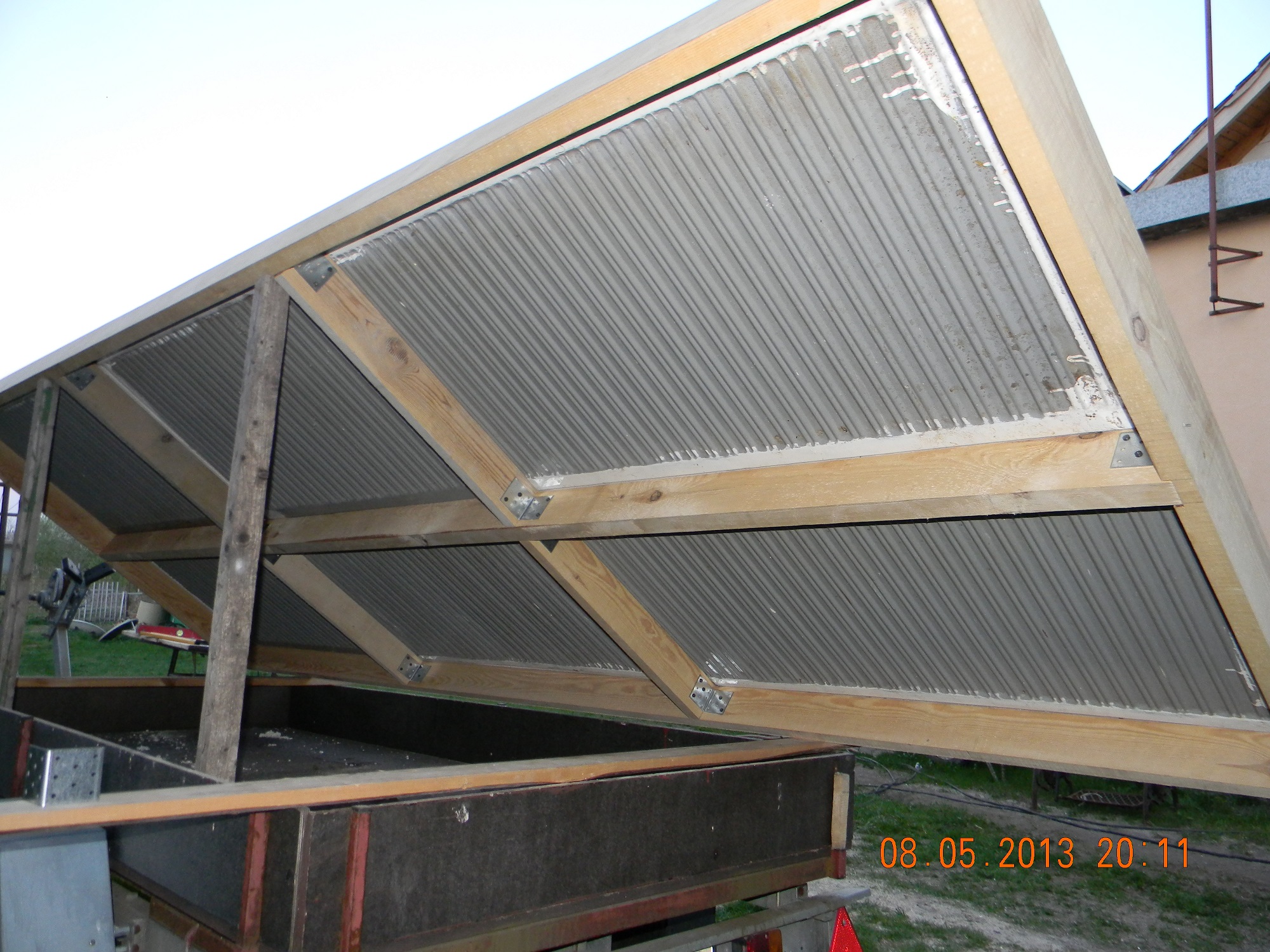

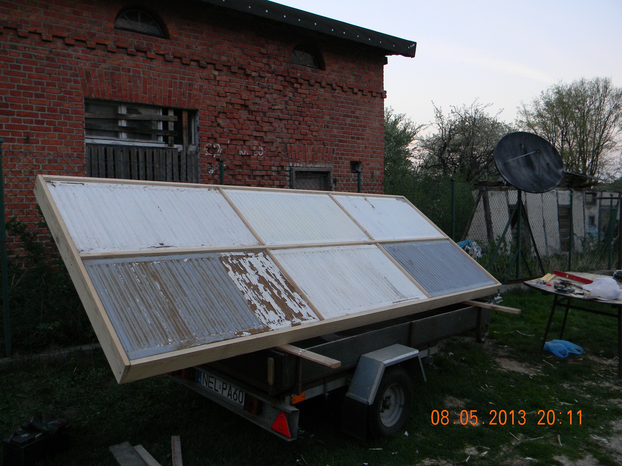

W końcu zabrałem się za budowę panela. Udało się sklecić ramę i oczyścić prawie dwa panele ze starej farby.
Tak to będzie wyglądało...

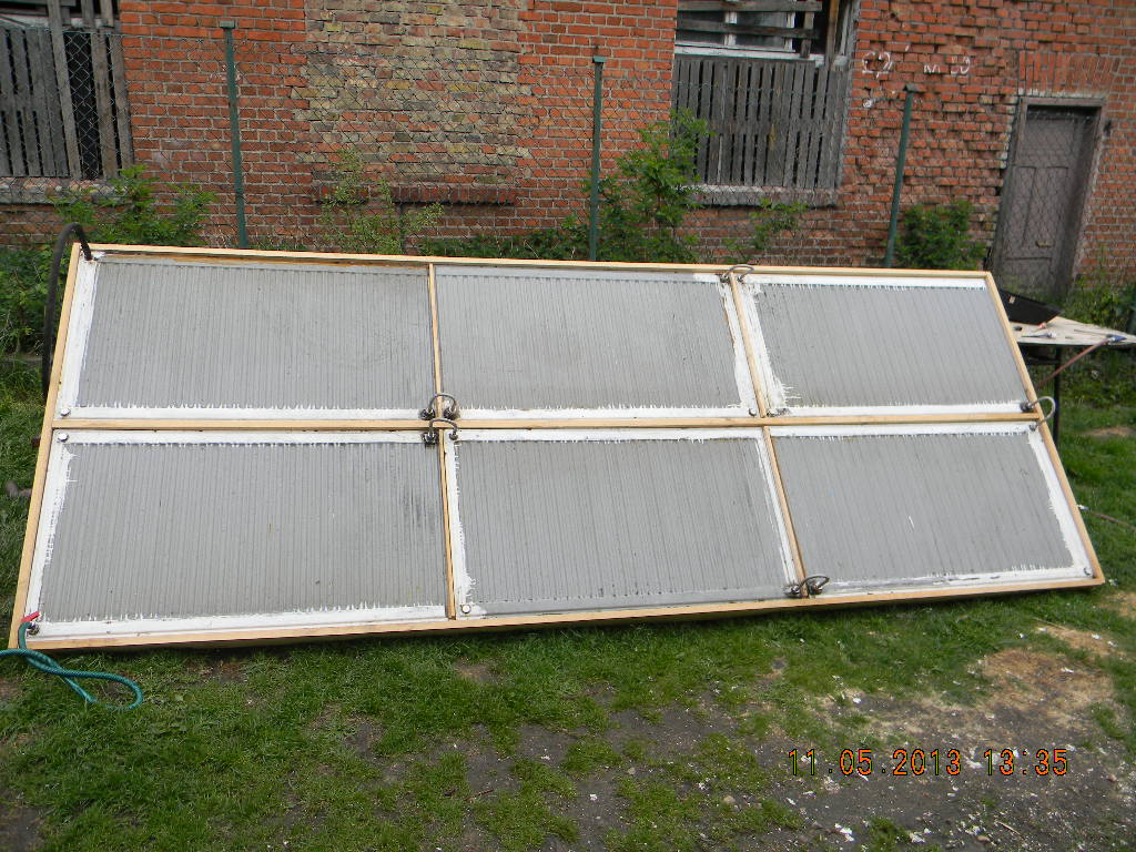

Koledzy, ale dałem ciała z połączeniami grzejników... Nie odpowietrzają się.
Oczywiście wężyki będą od strony wełny i odpowietrznik będzie naprzeciewko króćca wylotowego. Przy takim połączeniu jak jest teraz nie odpowietrzają się same środkowe panele górny i dolny. Jak to poprawić ?

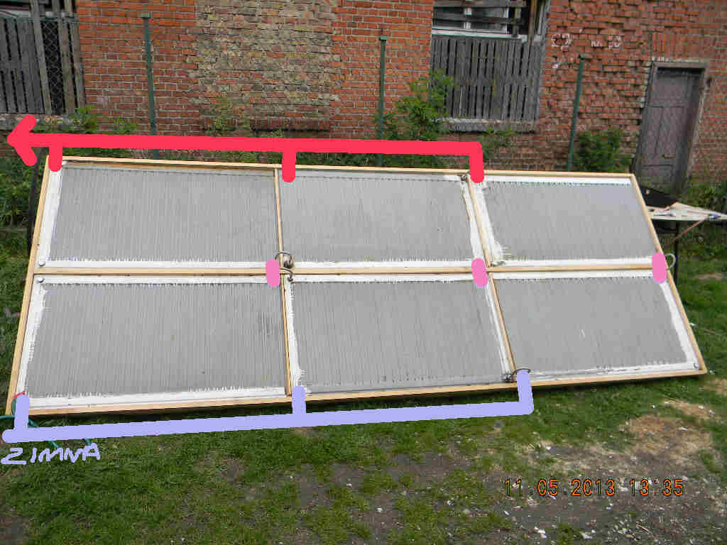

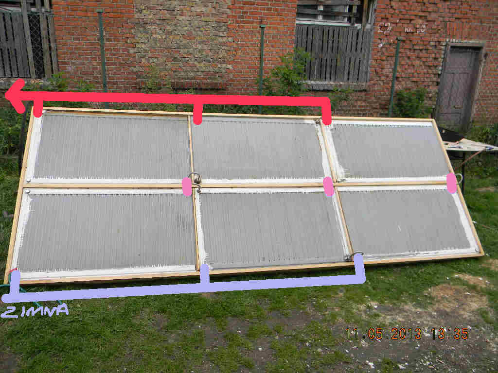

Mam nadzieje, że Waldek się nie gniewa bo to jego temat, według mnie kolego powinieneś je inaczej połączyć wybaczcie za rysunek ale na szybko zrobiony dół jednego powinien być łączony z górą drugiego jeśli się mylę niech inni poprawią

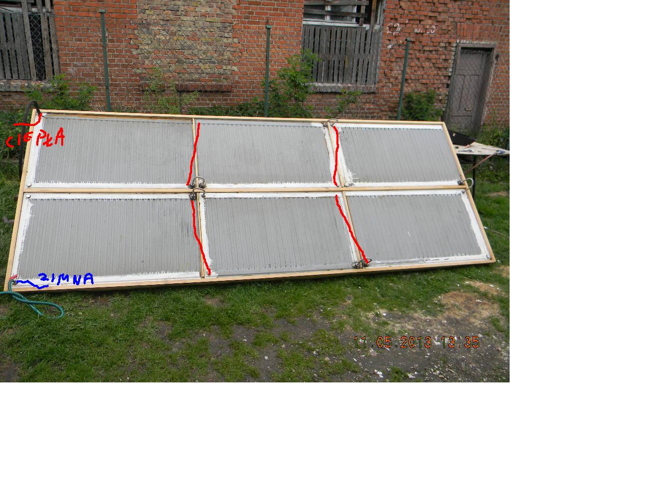

Postprzez Waldemar Pachoł » 14.05.2013, 20:58
Ja zrobiłbym jeszcze inaczej. Ten układ będzie można odpowietrzyć.

Postprzez malik222222 » 15.05.2013, 7:00
Tak przy takim połączeniu też układ powinien się powierzyć ale z pewnością trzeba go poprawić bo inaczej będzie problem...

Postprzez l.j » 18.05.2013, 18:42
Zrób zgodnie ze sztuką, czyli tak jak na rysunku Waldka, żeby nie robić tego samego 2 razy;)

Postprzez malik222222 » 19.05.2013, 0:05
Kolego l.j nie wiem co rozumiesz przez napisanie zgodnie ze sztuką bo z tego co wiem istnieją dwa typy połączeń zgodnych ze sztuką z tym że moje jest szeregowe a Waldka równoległe...

Postprzez l.j » 19.05.2013, 8:21
malik222222 napisał(a):Kolego l.j nie wiem co rozumiesz przez napisanie zgodnie ze sztuką bo z tego co wiem istnieją dwa typy połączeń zgodnych ze sztuką z tym że moje jest szeregowe a Waldka równoległe...
No i właśnie przez to, że jest to połączenie szeregowe, woda ma do przebycia długą drogę, bo musi przejść aż przez 6 paneli... Nie twierdzę, że to nie będzie działać, bo prawdopodobnie będzie, tyle, że w układzie proponowanym przez Waldka wszystko odbywa się grawitacyjnie, tzn. ciepła woda płynie w górę, przez co unikniemy zapowietrzania układu i zapewnimy bardziej równomierną pracę paneli.
Tak na dobrą sprawę można jeszcze, w tym połączeniu zaproponowanym przez Waldka, dać zasilanie i wyjście po przekątnej...
Re: Domowej roboty kolektor słoneczny za około 1000zł.
Postprzez Waldemar Pachoł » 19.05.2013, 10:33
:) ale jest po przekątnej.
malik: Twoje rozwiązanie można odpowietrzyć tylko przy pierwszym napełnianiu czynnikiem. Jeśli układ później się zapowietrzy - nie uda się do już odpowietrzyć. Poza tym spuszczenie czynnika możliwe jest tylko i wyłącznie poprzez zadziałanie powietrzem pod ciśnieniem od strony wyjścia.

Postprzez malik222222 » 19.05.2013, 12:14
To fakt, odpowietrza się przy napełnianiu a jeśli są 3 panele jak w moim przypadku osobne to jak je najlepiej połączyć ? w połączeniu szeregowym woda przepływa przez wszystkie po długości a czy przy połączeniu równoległym nie trzeba by stosować spadków jak w c.o ? aby się nie zapowietrzały?
