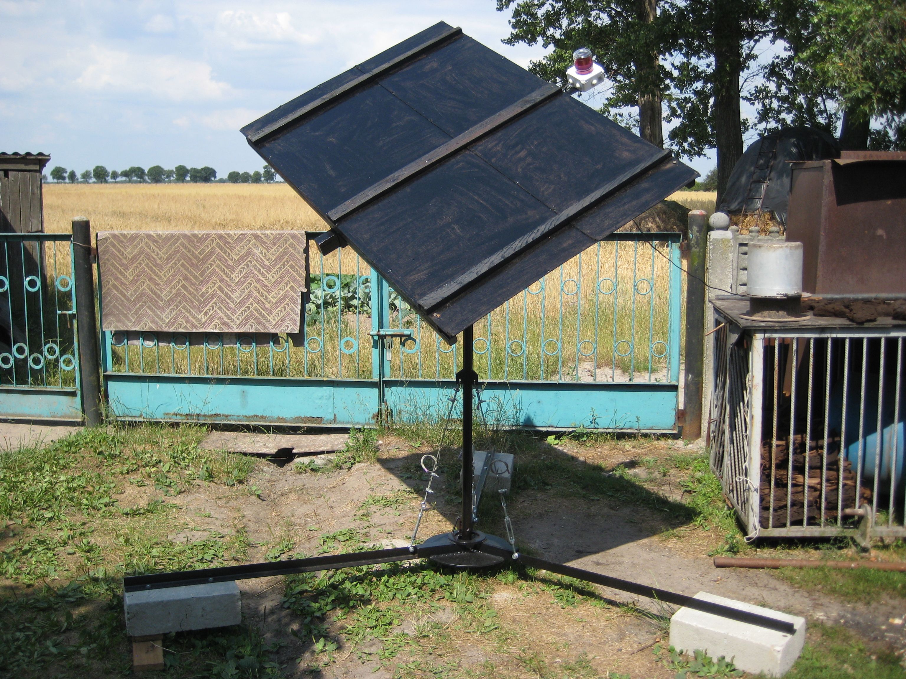

Witam. Ponieważ wiatry w lato nie są aż tak powalające jak w zimowe miesiące, i z produkcją energii jest różnie, wziąłem się za budowe małej elektrowni słonecznej z solar trackiem. Konstrukcja także bedzie stał na dachu(przynajmniej w założeniach). Wrzucam fotki z postępu prac :-)

I kolejne fotki:
A tak to wygląda prawie gotowe:

I kolejne fotki:
Tak jak przy turbinie tak i tu całość będzie stała na trzech kanoldach po jednym do każdej nogi statywu. Obrót będzie wykonywany przy pomocy siłownika liniowego o długości wysuwu 25cm. Obrót w osi poziomej wschód zachód. Kąt obrotu 180stopni. Kąt pochylenia względem słońca regulowany w trzech płaszczyznach( 30,45,60 stopni). Układ solar trackera oparty na dwóch wzmacniaczach operacyjnych i 3 fotorezystorach(taki sam działa już u mnie w ogrodzie od roku, albo i lepiej bez awaryjnie). Brak mi jeszcze do zakończenia dwóch profili zamkniętych 30x3, każdy po 1500mm, do nich dopiero będzie przykręcony panel. Panel będzie miał około 970mmx 1670mm

Postprzez Waldemar Pachoł » 06.07.2014, 17:10
Świetne rozwiązanie mechaniczne. Ja kombinowałem z wysięgnikiem w kształcie półksiężyca żeby osiągnąć 180stopni kątowych - co jest bardziej skomplikowane. A jak widać przekombinowałem. :)

Postprzez Juriii » 06.07.2014, 19:02
Gdzieś też widziałem takie rozwiązanie z księżycem. Nawet sie przez jakiś czas zastanawiałałem. Ale to by był przerost formy nad treścią :) . A więc to rozwiązanie też powinno działać. Sie okaże. Waldku ważne że twoje rozwiązanie działa, a że bardziej skomplikowane to to też świadczy o twórcy ;)

I kolejne Fotki:
Dwa pozostałe zdjęcia ukazują mocowanie, oraz jedną z belek na których będzie mocowany panel
Całość już próbnie uruchomiona i śledzi słońce. Brak jeszcze panela, ale to juz raczej w przyszłym roku...

Ikolejne już fotki:
Tak wygląda już całość. Kąt obrotu to jakieś 160 stopni. Nie jest to 180 stopni, ale luzy na obrocie na śróbach nie pozwalają mi na więcej. Ale jest naprawde wystarczający :)
