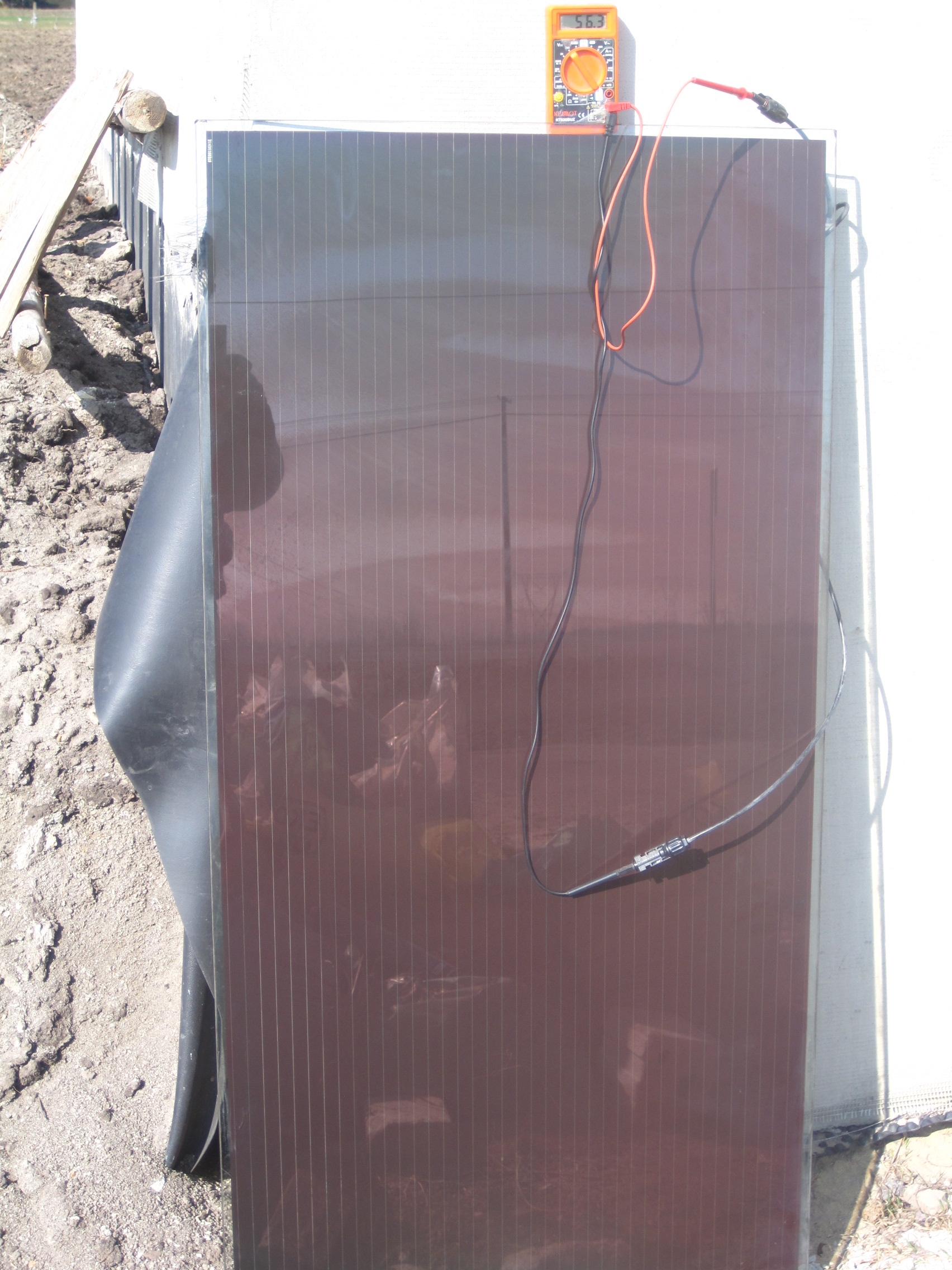

Mam możliwość kupienia (po 90 zł może coś taniej) paneli fotowoltaicznych takich jak na zdjęciu, są używane podobno mają 8 lat, co o nich sądzicie?. Napięcie mi teoretycznie pasuje jakby kilka równolegle podłączył to może by coś uklecił.

Instalacja na jakie napięcie ?

Moja instalacja ma 48V

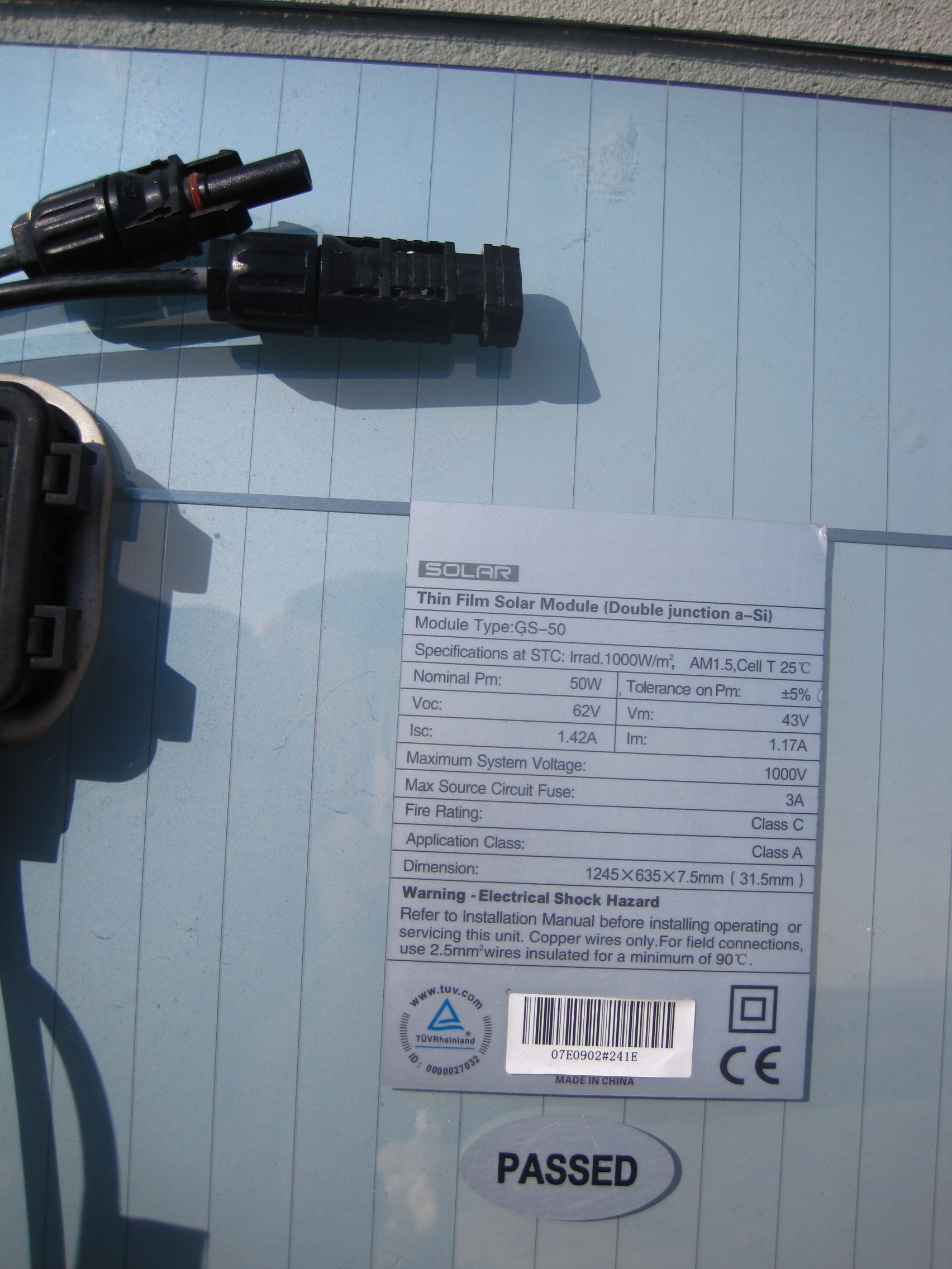

Sam dobrze napisałeś "coś" ukręcisz...
Panele te maja Vmpp 43V i wtedy dają 1.17A
Instalacja twoja na "sucho" ma 12.6 x 4 = 50.4V
Niestety nie mogę się dokopać do pełnych danych z wykresem napięcie/prąd.. i teraz ciężko mi powiedzieć ile będziesz miał prądu przy tych 50.4V i im wyższe napięcie na aku tym mniej będzie :
Obrazek
Na za dużo bym nie liczył wręcz to bez sensu ...

A co by było jakby połączył dwa panele szeregowo i obciążeniem zbił napięcie do załóżmy 50V.
Kompletnie nie wyznaję się na panelach nie wiem czy można je spalić przegrzać itp.
set
Posty: 752
Dołączył(a): 04.03.2012, 20:04
Lokalizacja: Jędrzejów
Re: Panele fotowoltaiczne co sądzicie
Postprzez Kwazor » 19.03.2015, 21:35
To osiągniesz prąd nominalny lub ciut większy..
Najlepsze wyjście wtedy to MPPT ale fabryczne mają do 100V.
Moj własnoręczny też ma do max 100V z PV..
Wtedy byś miał prąd na poziomie ~ 1.8A.
