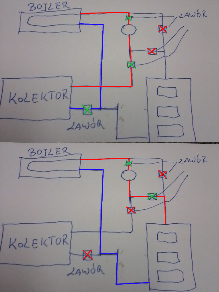

Postprzez kaziu1976 » 20.06.2016, 13:38
Witam posiadam piec miało wy oraz bojler 120 litrów z jedna wezownica i szukam taniego i dobrego rozwiązania jak podlaczy z kolektorem slonecznym w istniejaca instalace czy moze jakis wymienik ciepla zamontowac prosze o doradzenie

Postprzez Waldemar Pachoł » 21.06.2016, 17:17
Witaj!
Obawiam się, że najtańsze z dobrych rozwiązań znajdziesz tu: viewtopic.php?f=22&t=35
Polega to niestety na sterowaniu ręcznym...
Drugim rozwiązaniem, za większe pieniądze jest wymiennik, ale tu trzeba trzymać się temperatur i przepływów, by osiągnąć moc wymiennika.
Tak czy inaczej i tak źle i tak niedobrze...
Trzecim, właściwym rozwiązaniem, jest zakup zbiornika dwuwężownicowego.

Re: kolektor
Postprzez Waldemar Pachoł » 24.06.2016, 8:22
Co do schematu, to w sterowaniu biorą udział trzy zawory. I to będzie działać. minus rozwiązania to konieczność spuszczenia wody na zimę z kolektora.

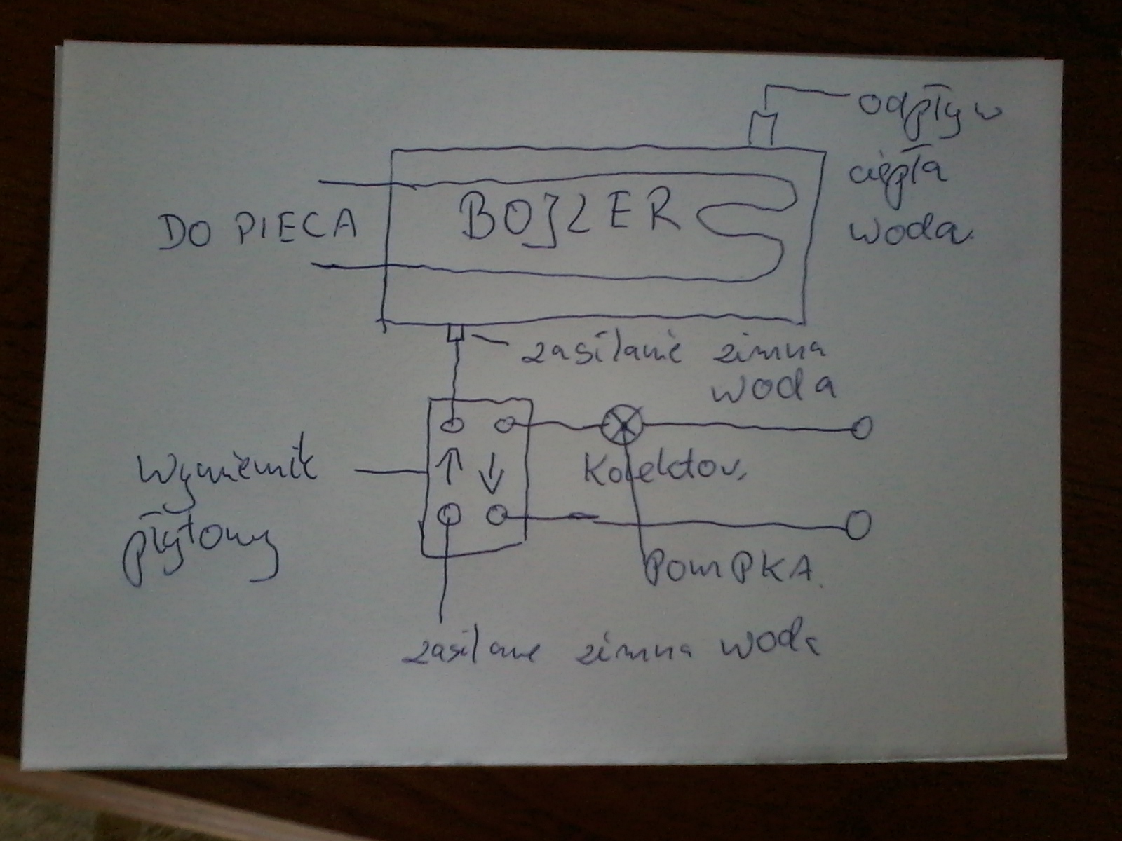

Re: kolektor
Postprzez kaziu1976 » 27.06.2016, 9:52
Czy taka obcja Da egzmin

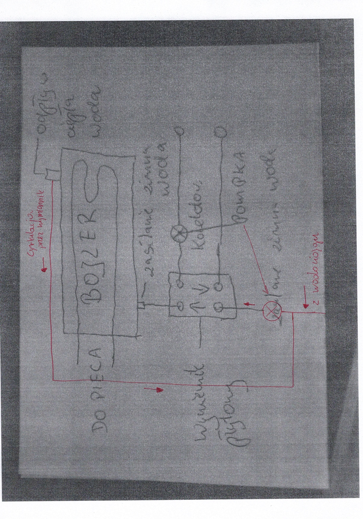

Re: kolektor
Postprzez 3xman » 28.06.2016, 7:50
proponowany schemat
Musisz dać drugą pompę która wymusi obieg wody przez bojler i wymiennik.

Re: kolektor
Postprzez Waldemar Pachoł » 28.06.2016, 17:53
Ciekawy pomysł z wpięciem w "wodę pitną".
Re: kolektor
Postprzez 3xman » 28.06.2016, 21:11
Przy wymienniku da się inaczej ?
