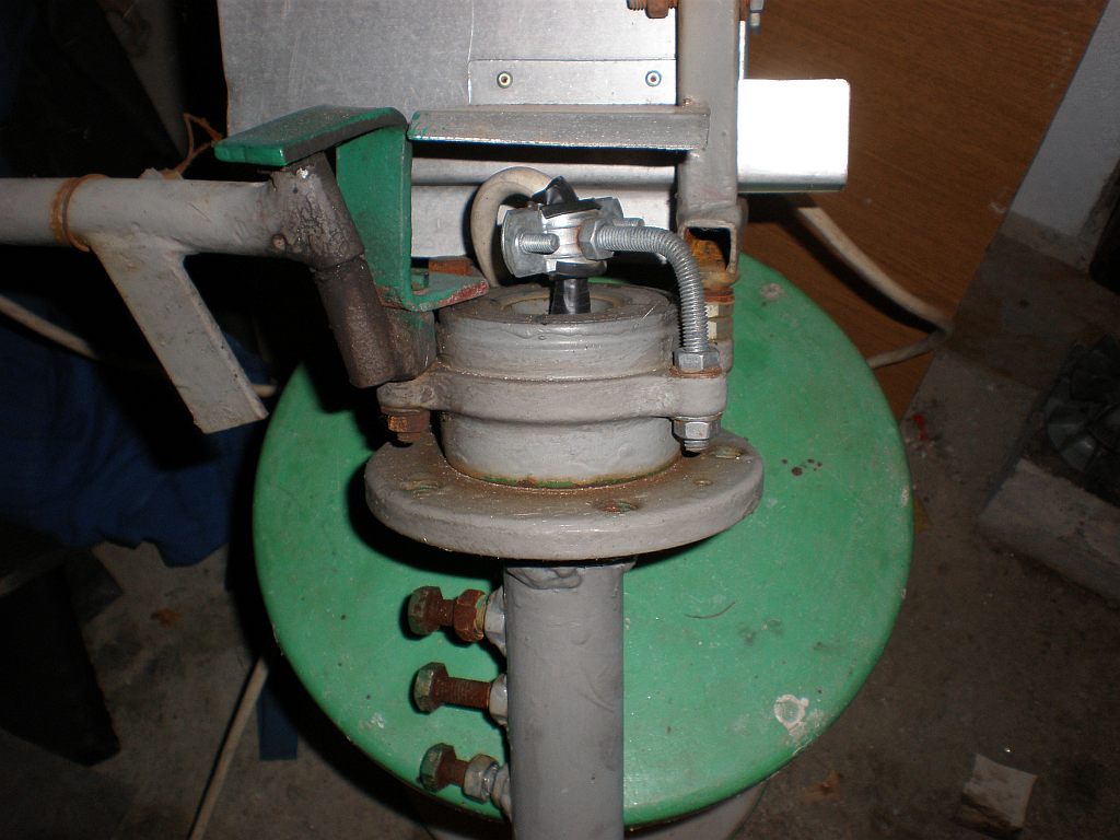

Ja zastosowałem na obrocie piastę samochodową wygląda mniej więcej tak jak na zdjęciu.
Piasta posiada otwór wiec nie ma problemu z przewodem.
