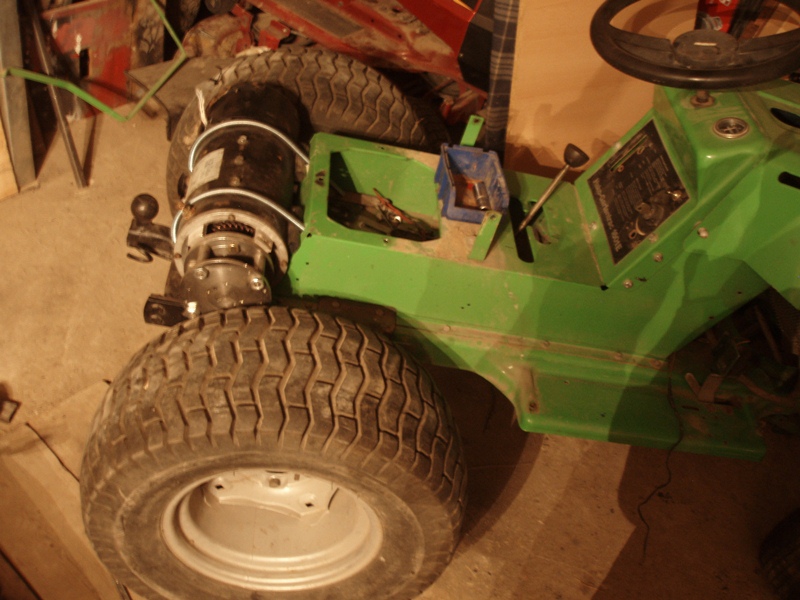

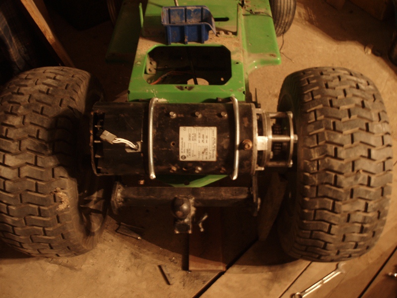

Przerobiłem Traktorek ogrodowy na pojazd EV :)
parametry:
waga ~200kg

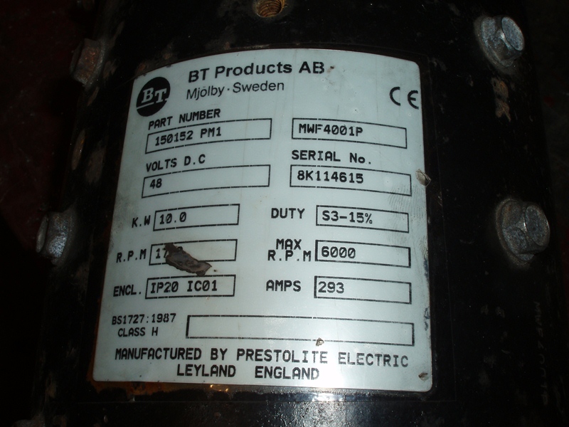

silnik 10kW / 48VDC (silnik i sterownik od pompy widlaka)
aku 100Ah

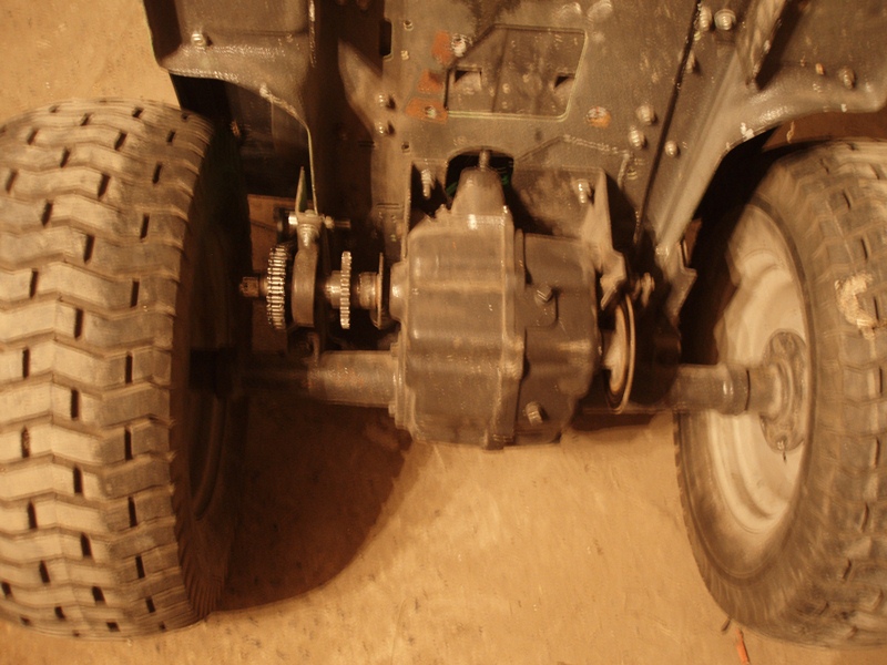

4 biegi do przodu i R.
hak :)
Prędkość max 20km/h - aktualnie przerabiam zębatkę myślę do 35km/h zwiększyć.
czas zabawy od pełnych aku 4h. - sądzę że po wymianie zębatki czas się zmniejszy - będzie większe obciążenie na silnik i prądy się zwiększą. W tej chwili jak dam na 4 biegu max gazu to poderwie przód i zaraz jest prędkość max...
