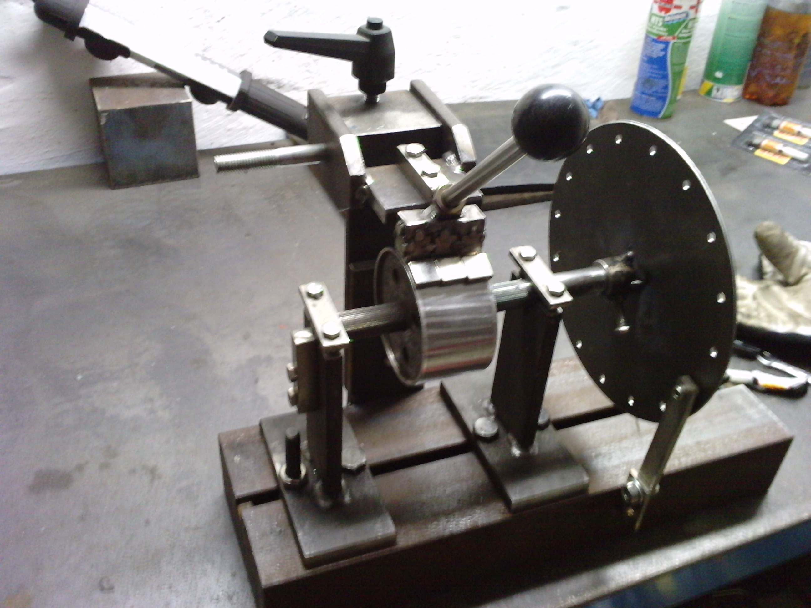

Postprzez polo232 » 11.02.2013, 11:34
Nie wiem jak sobie radzą inni ale ja po pierwszych niepowodzeniach zrobiłem sobie
mini podzielnicę i teraz klejenie magnesów to czysta przyjemność

Postprzez Waldemar Pachoł » 11.02.2013, 12:17
No, naprawdę świetny pomysł - pomoże wielu osobom.

Postprzez TOMMASZ » 11.02.2013, 19:53
polo232 napisał(a):Nie wiem jak sobie radzą inni
Ja robię to od ręki, idzie szybko nie sprawia kłopotów. ;)
Podzielnica ładna,ale do każdego stojana z inną ilością żłobków potrzebna będzie inna tarcza z innym podziałem. :) Ale robiąc masówkę przydatna rzecz. :)
