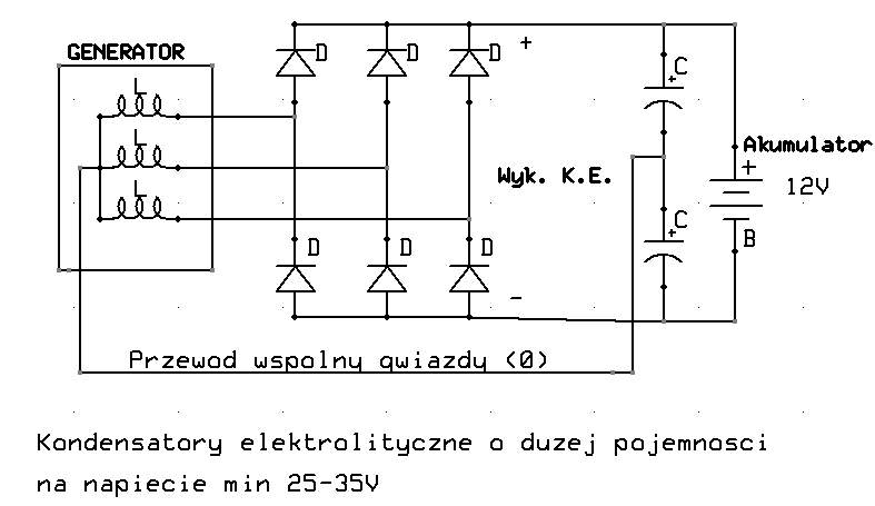

Jest pewien myk na podbicie - choć należałoby to nazwać inaczej, bo dzięki temu trochę wcześniej uzyskujemy napięcie ładowania.
Re: jaką elektrownię wiatrową kupić ?
Postprzez adamo3a » 05.03.2012, 17:54
faktycznie, podwajacz napięcia, nie pomyślałem o tym... przyda się tez
