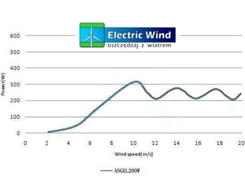

czy ktos moze wie jak moge stworzyc wykres mocy w funkcji wiatru dla malej elektrowni wiatrowej, taki jak na załączonym zdjęciu? Nie chodzi mi o ten model, tylko o krzywe na tym wykresie, które raz są większe, raz mniejsze.
z gory dziekuje za pomoc

Wykres tworzymy albo dla stałych warunków a takowe można przeprowadzić jedynie w tunelu aerodynamicznym lub dla konkretnych obrotów prądnicy.
Tworzenie wykresu to "wytworzenie" wiatru o danej prędkości i zmierzenie mocy. To wszystko.
Dlaczego na prezentowanym wykresie moc faluje - nie mam pojęcia.

trzeba mierzyc wiatr i moc ... pare miesiecy najlepiej ... pozniej z zebranych danych mozna wyrysowac krzywą mocy - w google "power curve measurment small wind turbine".
