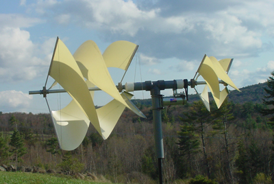

Wojtek!
Zagadka z typu nastawianie do wiatru; Z której strony wieje tutaj wiatr?
