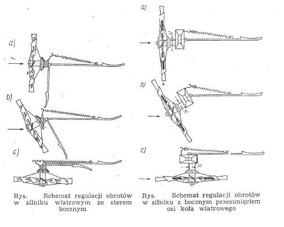

Regulacja prze zmianę położenia koła wiatrowego względem kierunku wiatru.
Ten rodzaj regulacji jest jednym z prostszych i jest stosowany w silnikach wiatrowych wielopłatowych małej mocy. Zasada działania polega na nadawaniu położenia skośnego turbinie podczas silnych wiatrów. Zmiana położenia powoduje zmniejszenie ilości przepływającego powietrza, dodatkowo wzrastają opory aerodynamiczne, w wyniku czego następuje zmniejszenie prędkości obrotowej wirnika. Zmianę położenia uzyskuje się za pomocą steru bocznego, umieszczonego za kołem łopatkowym równolegle do niego i sztywno połączonym z gondolą. Wzrost prędkości wiatru powoduje powstawanie na sterze siły parcia. Siła ta jest równoważona przez sprężynę naciągową, aż do momentu przekroczenia stanu równowagi ( sił parcia wiatru i naciągu sprężyny), gdy następuje odchylenie steru i zmianę położenia turbiny. Innym sposobem takiej regulacji jest boczne przesunięcie osi obrotu wirnika względem pionowej osi obrotu gondoli. Siła osiowa działająca na przesunięty wirnik powoduje powstanie momentu obrotowego.
