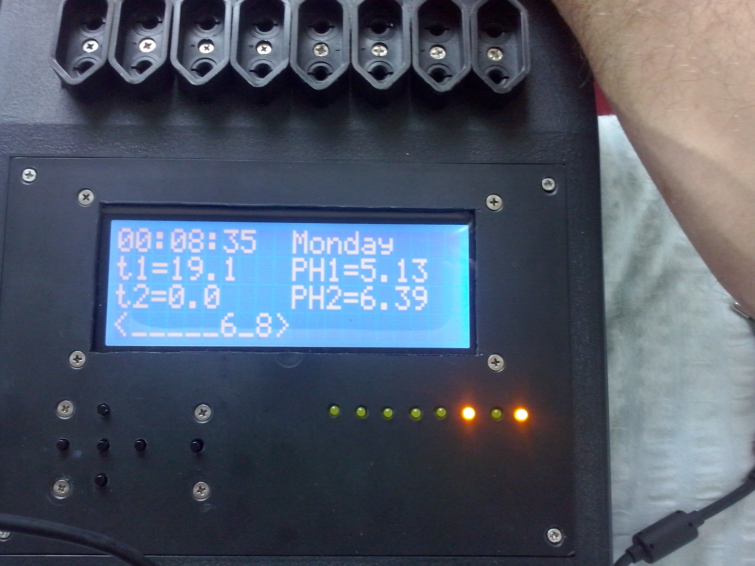

Dokładnie tak,to program do wszystkich ustawień sterownika bo w menu na klawiaturze nie są dostępne wszystkie jego funkje-np. PWM oświetlenia.
Edit- w wersji ostatecznej chcę się łączyć również poprzez bluetooth HC05,dla wygody.
