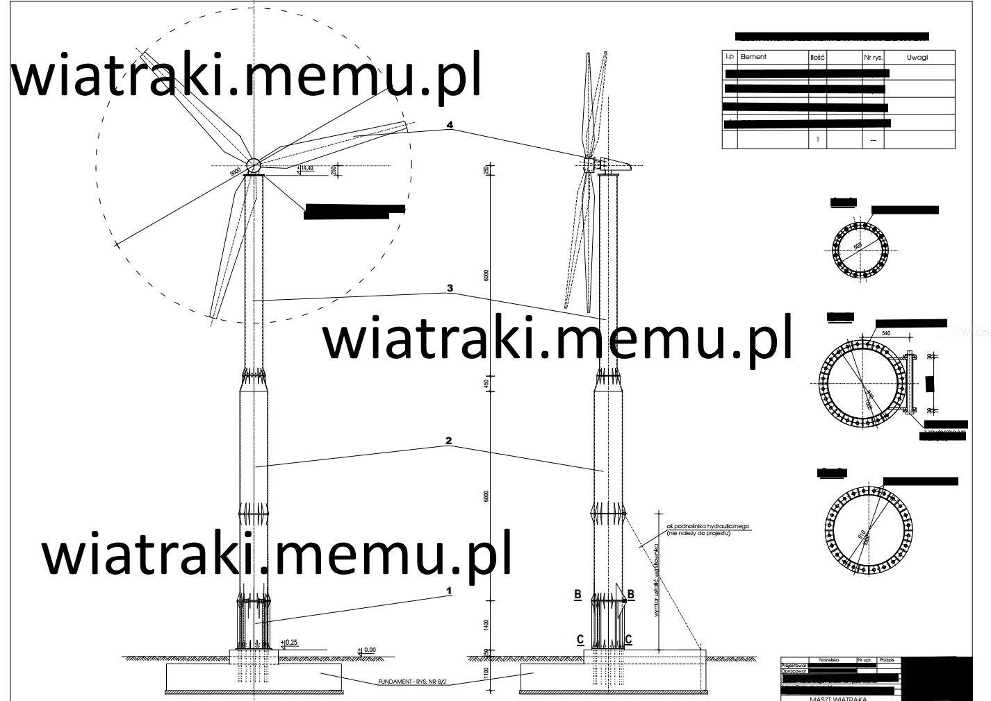

Równolegle z załatwianiem warunków itp trwały prace nad projektem.
Na początku chciałem przerobić maszt ,który już mam wykorzystując tylko jego grubszą część a resztę dorobić ,ale po obliczeniach wytrzymałosciowych okazło się ,ze tak czy tak nic z tego sensownego nie będzie.
Tak więc stwierdzilismy z projektantem ,że budujemy nowy maszt z rur stalowych.
Wynikiem tego wyszła konstrukcja z rur o średnicach fi800 i fi 500 na fundamencie o wymiarach 5x5 metrów.
Będzie to kawal kloca ,ale smigło o średnicy 9m bedzie mogło na nim pracować do 15 m/s.( z dużym zapasem wytrzymałości)
Projekt.

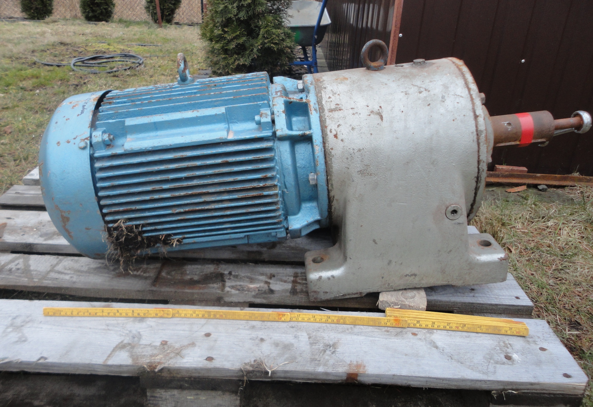

Niedawno trafił mi się motoreduktor z silnikiem 15kw/1400rpm o przełożeniu 7,87 . Uważam że to super zespół na prądnicę.
Solidne koła zębate pracujące w oleju. wał wyjściowy 60mm.
Wadą jego jest duży moment na starcie.Aby zakręcić tym ustrojstwem potrzeba około 3,5kg na 30cm ramieniu.
Do zalet... koszt całego zespołu jakieś 500 zł... mało miedzi i magnesów. Bardzo cicha praca przekładni na skośnych zębach.
Waga około 240kg

silnik 15kw z przekładnią 7,87

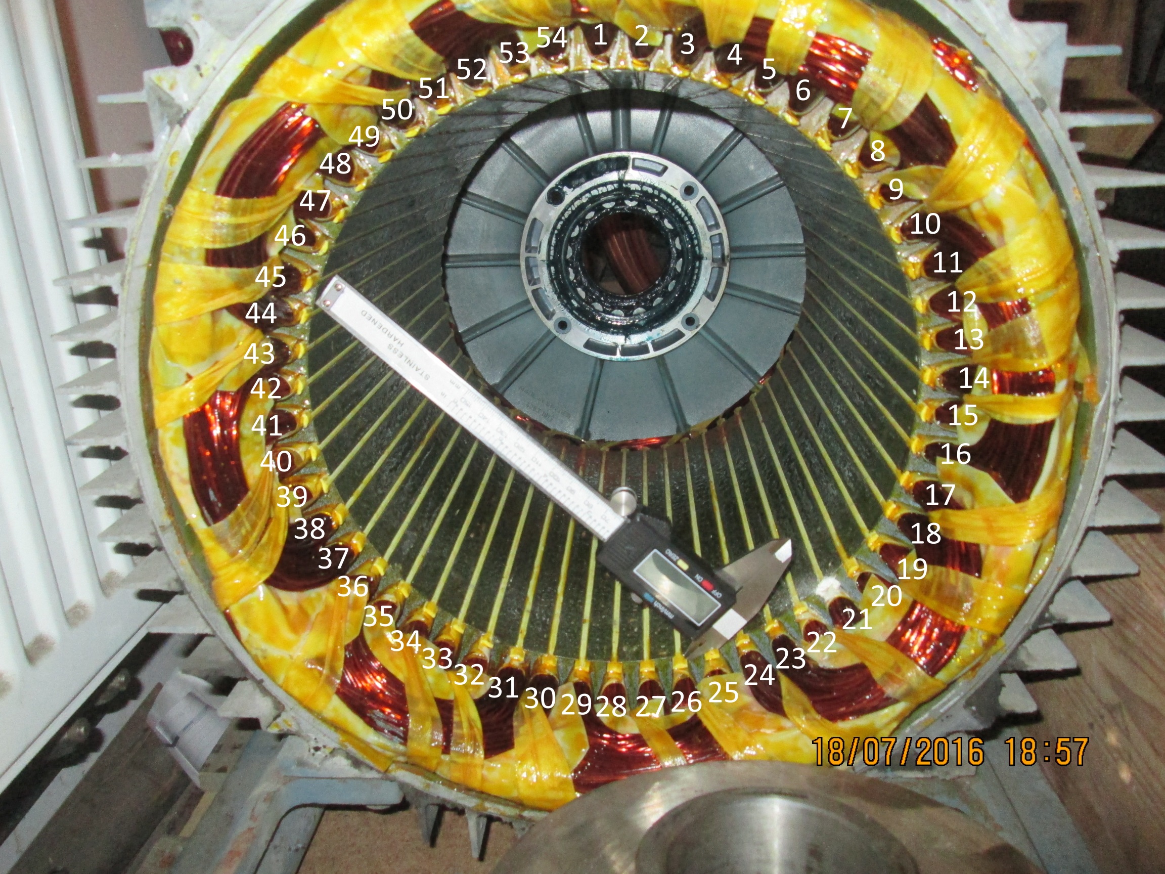

A tutaj po wyjęciu 130kilogramowego wirnika i dalej po wyjęciu miedzi.
Dane stojana:
54 złobki
Pojemność żłobka 96 drutów fi1,2mm (było 48x2)
Łączna waga miedzi w stojanie 23,5kg
Pakiet stojana / średnica wirnika 260 grubość pakietu 295mm
średnica osi wirnika 65mm
po wyjęciu miedzi
stojan

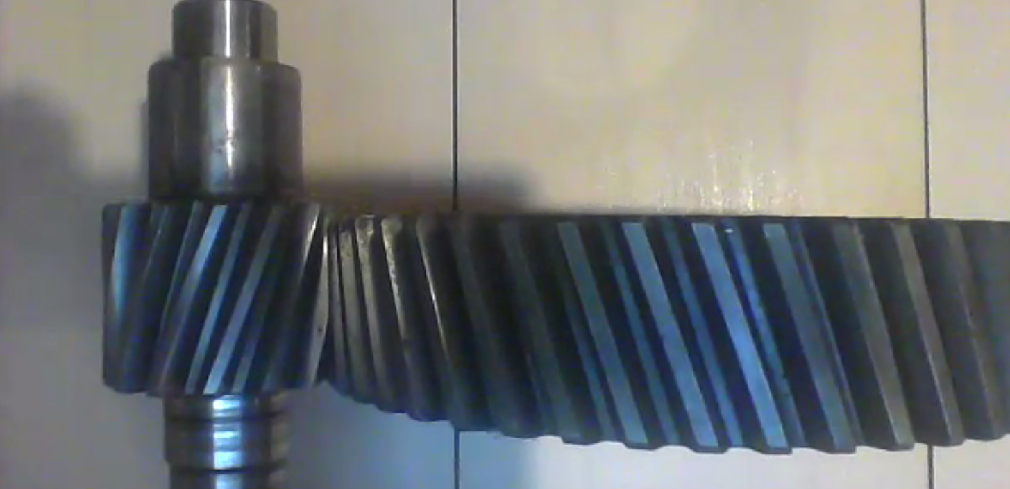

Prace nad moją nową konstrukcją trwają na razie teoretycznie.
W mojej nowej konstrukcji chcę zastosować piastę z regulowanym kontem natarcia łopat.
Ten układ stawia pewne wymogi konstrukcyjne a mianowicie aby przekazać napęd z gondoli do piasty wał musi mieć wewnatrz otwór .
Przez otwór można przeciągnąc linkę lub umieścić w nim siłownik sterujący lopatami.
Problemem okazało się wywiercenie otworu w osi wirnika ..a oś wirnika ma długość 80 cm :/ dodatkowo osłabiłoby to oś.
W takim układzie stwierdziłem ,że moja nowa turbina będzie na przekładni o niewielkim przełożeniu.
Niestety znalezienie przekładni tej mocy i małym przełożeniu jest trudne.
Znalazłem jednak zabawki idealnie nadające się na mocna przekładnie ,zdolną przenosić duży moment.
Mówię o kołach zębatych tylnego mostu ciężarówki Kamaz.
Trafiłem komplet 48 i 14 zębów ,który da przełożenie 3,42 więc myslę że fajne.
Co ciekawe koła te występują w układach 12/50 ,13/49, 14/48 ,15/47 co daje możliwość zmiany kół i zmianę przełożenia w zakresie 3,1 do 4,1
nie zmieniając całej konstrukcji przekładni.
Wymiary gabarytowe dla zobrazowania :
Średnica dużego koła walcowego fi 310mm
Średnica wałka napędzającego fi95mm
Szerokość uzębienia 70mm.
koła zębate szerokość 70mm
Koła zebate 48/14 zębów

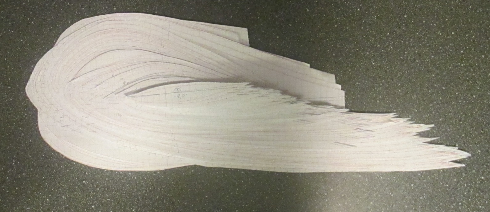

W międzyczasie doszły plany na śmigło średnicy 10m ze strony Warlock.
Przyznam ,że trochę mi się nie podobają bo kąty narzucane wypadają bardzo niskiej wartości.
Co prawda Tsr 8 dla tak dużego śmigła jest bardzo duże ale obniżając je wychodziły straszne kulfony :)
Przykładowe kąty najszerszej i najwęższej sekcji dla róznych TSR według powyzszej strony
TSR najwęższa najszersza
5,5 0,91 16 stopni
6,0 0,34 14,32
6,5 -0,14 12,87
7,0 -0,56 11,61
7,5 -0,92 10,50
8,0 -1,2 9,5
Poniżej wykaz moich 36 sekcji dla średnicy 10m i tsr 8 .
Zerknijcie okiem :)

Dodatkowo próbowałem trochę podziałać programem wiatrak ,ale łopaty o szerokościach powyżej 100 cm jakie tam wychodzą to jakieś kpiny.

Brus78 napisał(a):Dodatkowo próbowałem trochę podziałać programem wiatrak ,ale łopaty o szerokościach powyżej 100 cm jakie tam wychodzą to jakieś kpiny.
Zmień kryteria obliczeń z max doskonałości na np. max moment lub określoną szerokość.
Dla momentu masz już z automatu szerokość łopatki 465mm, z tym, że Pmax=17,700kW jest przy n=300obr/min.
A przy określonej szerokości i obrysie trapezowym: łopata 400mm, Pmax=16,258kW przy n=221obr/min.
Zmiana Z=6 i obrys trapez 400mm/200mm daje Pmax=19,750kW przy n=248obr/min.
Przy Z=4,5 obrys trapez 400mm/200mm Pmax=14,195kW przy n=198obr/min, ale moc 10kW jest już od 110obr/min
...dlatego zastanowiłbym się nad niższym Z.
...bo czasami wystarczy rozebrać i dobrze przedmuchać.
Jestem b. rzadko przed monitorem, choć staram się jak mogę - brak czasu. Jeśli szukasz kontaktu bezpośredniego to monitorowany jest tylko mail firmowy.
Waldemar Pachoł
Posty: 1225
Dołączył(a): 17.08.2008, 20:49
Lokalizacja: Ostrołęka
Re: Mała elektrownia wiatrowa 10kw +
Postprzez Brus78 » 31.10.2016, 18:20
Dzięki Waldku.
Twoje uwagi są bardzo cenne.
Napisałem tego posta właśnie z powodu moich wątpliwości.
Moim celem jest uzyskanie 100 - 110 realnych obrotów śmigła przy wietrze 10m/s
W takim układzie uwzględniając planowane przełożenie prądnica uzyska około 350 obrotów..
Co do samych narzucanych kątów to tym jakoś zbytnio się nie przejmuję. Tak czy tak piasta ,którą planuje będzie miała zmienny kąt łopat.
Zgadzam się z Tobą w kwestii Z. Jest zdecydowanie za wysokie.
Spróbowałem wrzucić na Warlocka łopaty dla Z 5,5 to najniższe tam dostępne.
Szerokość najszerszej sekcji 1210mm zaś najwęższej 363mm na czubku łopaty. Kąty 16 stopni oraz 0,91 stopnia.Niestety nie ma tam możliwości zmiany szerokości
Według mnie łopata ta nie powinna przekroczyć 70cm w najszerszym miejscu oraz 25cm w najwęższym.
Myślę nad wykorzystaniem tego projektu co mam ale narzuceniu innych kątów.
Mogę też wydrukować ten projekt w powiększeniu np 110% ,a kąty skorygować na szablonach np według programu wiatrak.
Czy masz jakieś sugestie? Chciałbym się po mału brać za śmigło. W pracy mamy dużą drukarkę do projektów więc pewnie da radę wydrukować.

Postprzez Waldemar Pachoł » 31.10.2016, 19:45
Przy Z 4,5 odbierasz 33% mocy wiatru. Przy 5,5 nadal powyżej 31%. Przy Z=8 poniżej 5%.
Wrzuciłem taką łopatę:
średnica 10m ClarkY, Z=5,5.
na odległości od osi 1000mm, szerokość łopaty 500mm, kąt: 28,3
na odległości 5000mm szerokość łopaty 200mm, kąt: -1,27.
teraz ciekawostki:
10kW jest od 89 obr na minutę.
górka mocy łagodna przy 239 obr/min. moc 20,805kW
Max moment przy117obr/min 1051Nm.
ta sama łopata ale z Twoimi założeniami:
średnica 10m (ale) ClarkY, Z=5,5.
na odległości od osi 1000mm, szerokość łopaty 700mm, kąt: 28,3
na odległości 5000mm szerokość łopaty 250mm, kąt: -1,27.
10kW jest od 69 obr na minutę.
górka mocy bardziej ostra i przy 197 obr/min. moc 21,111kW
Max moment przy119obr/min 1351Nm (15kW). Wyszedł ładny potworek.
Co do sugestii to trudno coś sugerować. To duże śmigło i ma możliwości, a zachowując kąty trudno coś skopać.

Postprzez Brus78 » 31.10.2016, 20:26
Widzę ,że masz ten program w jednym palcu :)
Dla mnie pomimo kilku podejść to nadal czarna magia .
Kontaktowałem się z kolegą Przemkiem z innego forum.
On ma śmigło około 8 metrów średnicy. szerokość jego łopaty w najszerszym miejscu 580mm a w najwęższym 210mm.
Śmigło realnie osiaga 120 obrotów a jest liczone na 130.
Planując śmigło trochę się tym sugerowałem.
Dziękuję Ci za pomoc.
Jak pewnie zauważyłeś mój projekt wypluty przez warlocka podaje wymiary:
572mm najszersze miejsce w odległości 1500mm od osi
172mm najwęższe miejsce w odległości 5000mm od osi
Ja osobiście skłaniam się do tego żeby te szerokości zwiększyć o 10%
W takim układzie najszersza część łopaty byłaby 630 natomiast najwęższa zaokraglając 190mm
Czy mógłbys jeszcze przeliczyć taką łopatę dla Z 5,5 ?
Jeśli dałbyś radę chciałbym zobaczyć wykaz kątów jakie wypluje Wiatrak. Z góry dzięki.
Różnego typu historie....
Brus78
Posty: 541
Dołączył(a): 24.02.2014, 18:32
Postprzez Waldemar Pachoł » 01.11.2016, 11:57
Z=5,5, średnica 10m
630mm najszersze miejsce w odległości 1500mm od osi, kąt 17,45
190mm najwęższe miejsce w odległości 5000mm od osi, kąt -1,27
moc 10kW od 84obr/min.
moc 18,7kW przy 169obr/min,
max Moment 1141Nm (13,3kW) przy 111obr/min.

Postprzez Brus78 » 11.12.2016, 22:25
Moje dotychczasowe zmagania z projektowaniem śmigła odnosiły różne skutki.
Jednym z tych pozytywnych jest to ,że w końcu w miarę ogarniam program Wiatrak .
Dodatkowo wyposażyłem się w płatny program Profili2 ,który pomógł mi w obliczeniach liczb Reynodlsa profili oraz wydobycia charakterystyk interesujących mnie profili.
Jako ,że interesuje mnie śmigło minimum 10 m średnicy ostatecznie wybrałem profile od Nrel . Mój wybór padł na Profile S821 ,S819,S820.
Jest to już ostateczna wersja i nie mam zamiaru nic zmieniać.
Śmigło planowane będzie wykonane z laminatu a co za tym idzie potrzebuję dla niego formę.
Podziałałem trochę więcej i wydrukowałem komplet szablonów z narzuconymi kątami od 23 do -2 stopnie(bliżej nasady będzie kat nieco większy)
Wydrukowany sztapelek szablonów .
