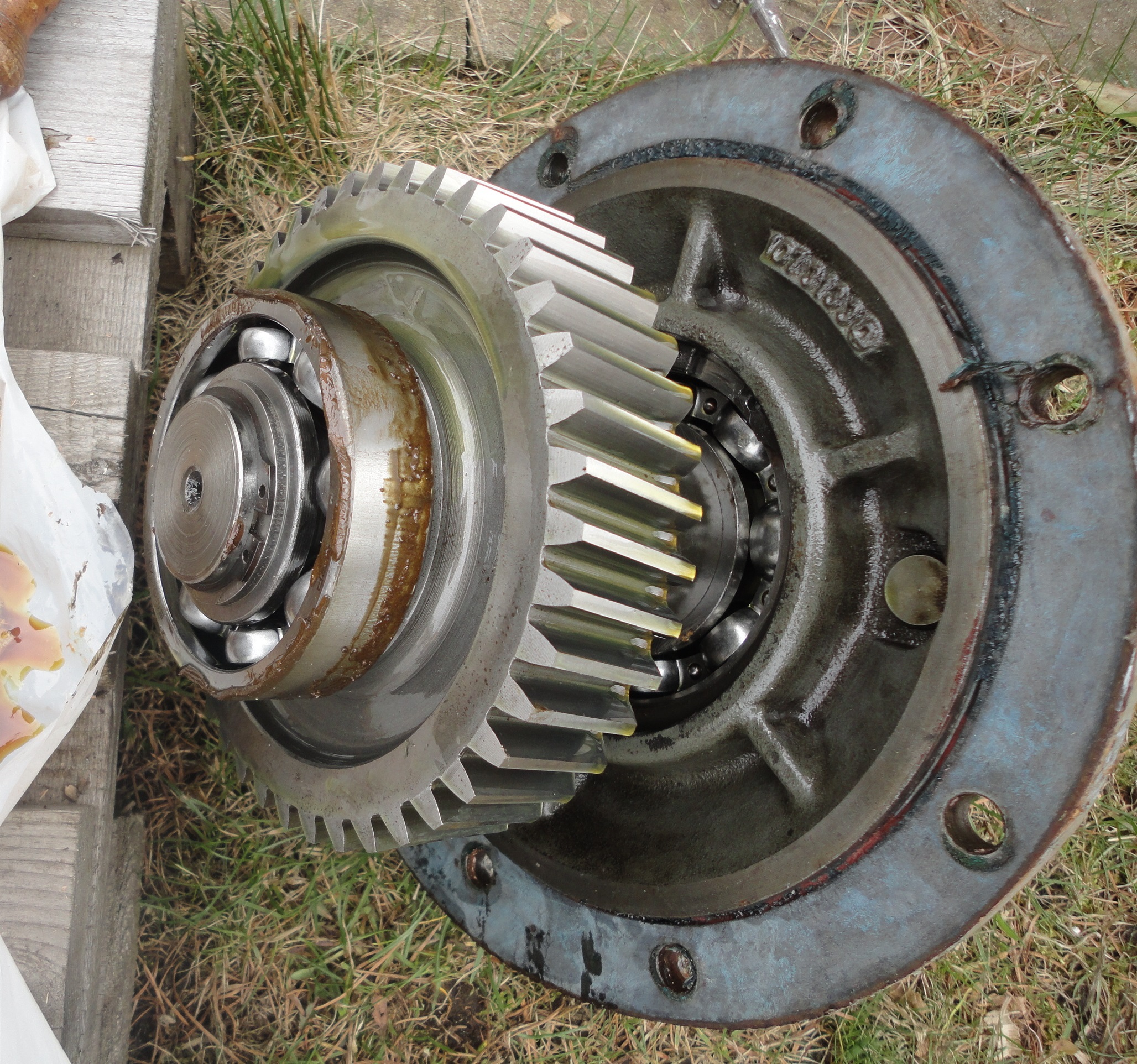

Niedawno trafił mi się motoreduktor z silnikiem 15kw/1400rpm o przełożeniu 7,87 . Uważam że to super zespół na prądnicę.
Solidne koła zębate pracujące w oleju. wał wyjściowy 60mm.

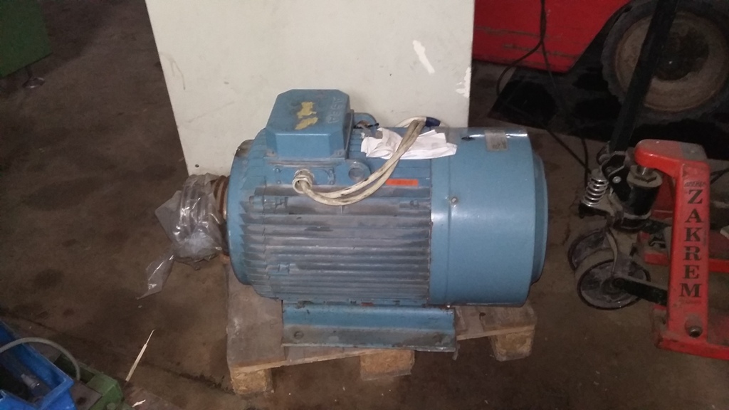

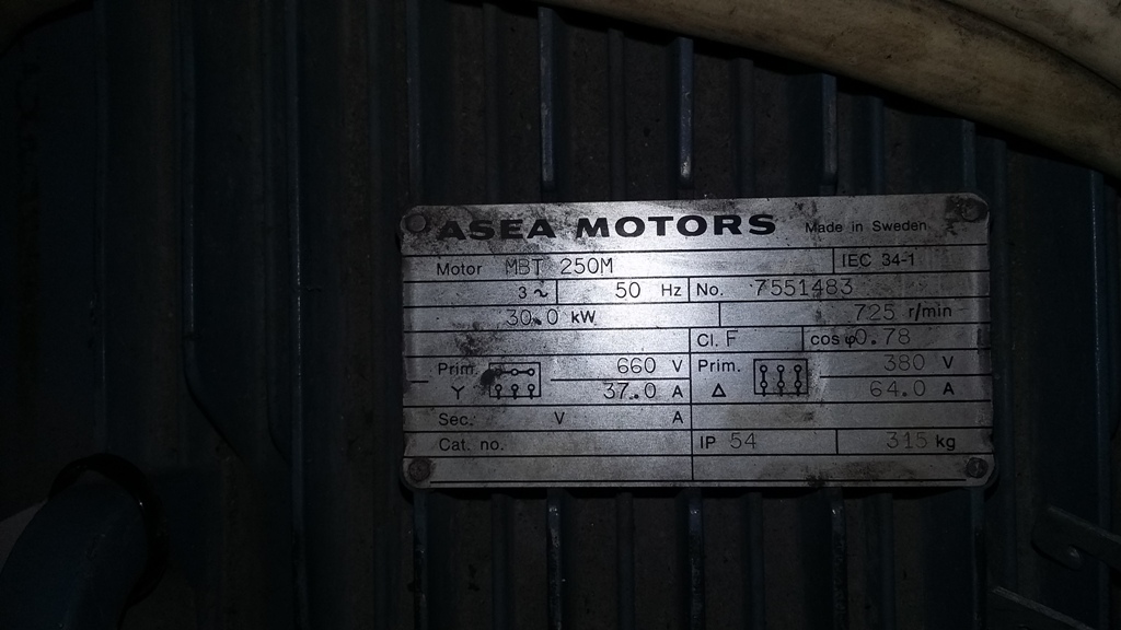

Druga wersja to prądnica trochę bardziej wolnoobrotowa. Jest to silnik Asea/abb o mocy 30kw /725rpm w aluminiowej obudowie.
Waga silnika 310kg. waga wirnika 130kg
Ta wersja jest droższa ale po sprzedaniu miedzi wychodzi niewielka różnica.
Niestety koszt magnesów i miedzi będzie dość duży ,ale jakoś damy radę.
Dodatkowo ta wersja także będzie współpracować z przekładnią ale o o połowę mniejszym przełożeniu....
tabliczka silnik 30kw 725rpm
Silnik asea 30kw 725rpm

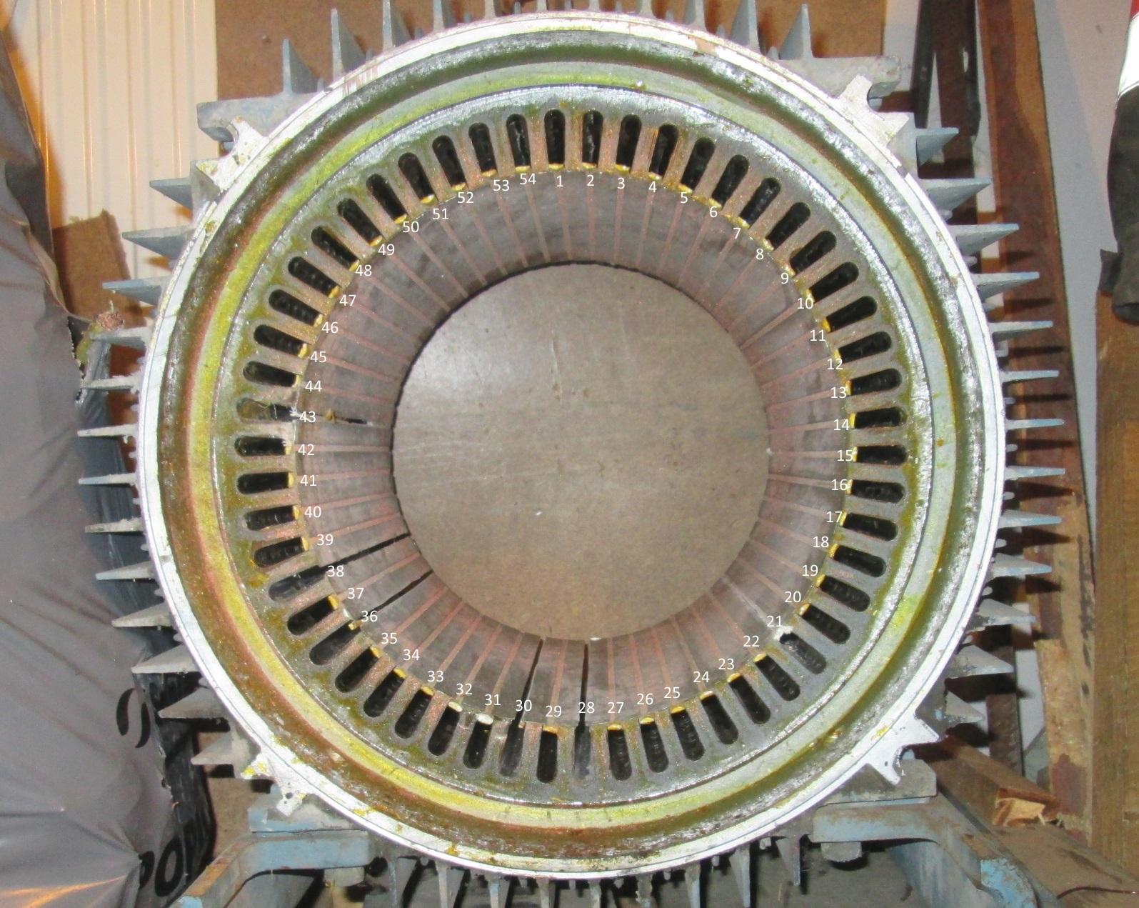

A tutaj po wyjęciu 130kilogramowego wirnika i dalej po wyjęciu miedzi.
Dane stojana:
54 złobki
Pojemność żłobka 96 drutów fi1,2mm (było 48x2)
Łączna waga miedzi w stojanie 23,5kg
Pakiet stojana / średnica wirnika 260 grubość pakietu 295mm
średnica osi wirnika 65mm
po wyjęciu miedzi
stojan

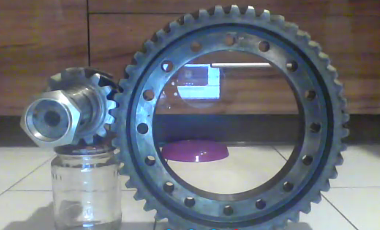

Znalazłem jednak zabawki idealnie nadające się na mocna przekładnie ,zdolną przenosić duży moment.
Mówię o kołach zębatych tylnego mostu ciężarówki Kamaz.
Trafiłem komplet 48 i 14 zębów ,który da przełożenie 3,42 więc myslę że fajne.
Co ciekawe koła te występują w układach 12/50 ,13/49, 14/48 ,15/47 co daje możliwość zmiany kół i zmianę przełożenia w zakresie 3,1 do 4,1
nie zmieniając całej konstrukcji przekładni.
Wymiary gabarytowe dla zobrazowania :
Średnica dużego koła walcowego fi 310mm
Średnica wałka napędzającego fi95mm
Szerokość uzębienia 70mm.
koła zębate szerokość 70mm
Koła zebate 48/14 zębów

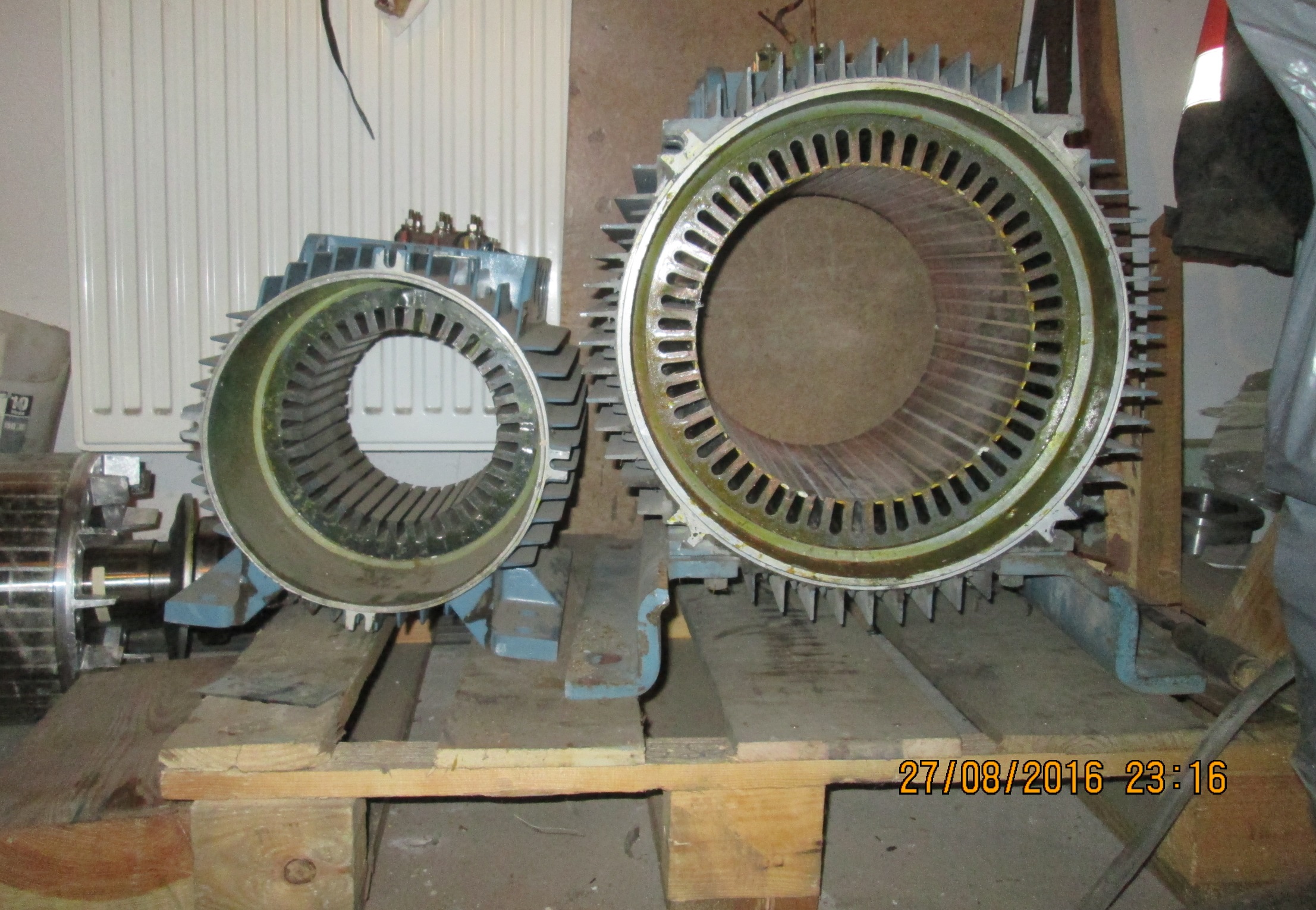

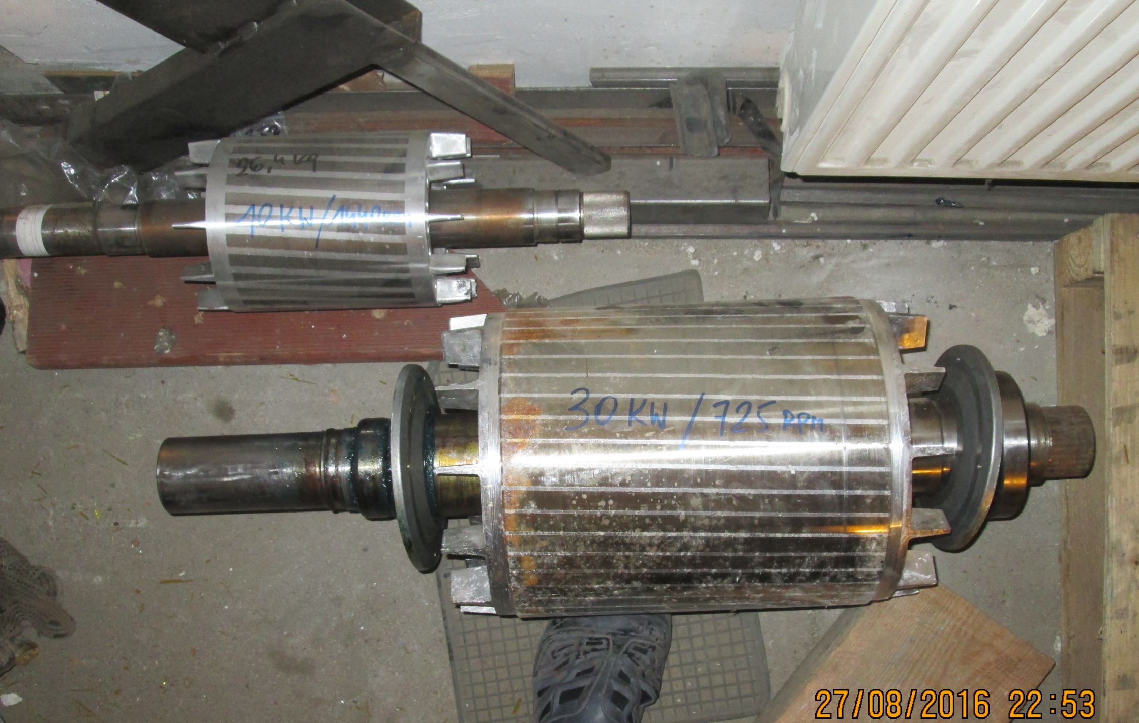

Tak w ramach ciekawostki.
Dwa silniki Asea /Abb w obudowach tego samego typu.
Jeden dwubiegowy 10/2,2 KW 1440/720 obrotów
Drugi wolnoobrotowy 30kw 725 obrotów.
Różnica w wadze wirników skromne 100kg :)
stojany
wirniki

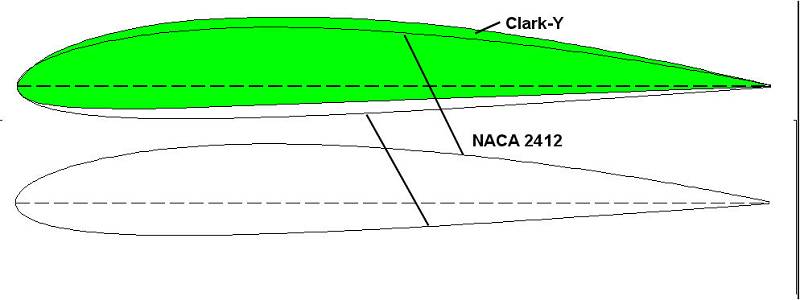

Dodatkowo próbowałem trochę podziałać programem wiatrak ,ale łopaty o szerokościach powyżej 100 cm jakie tam wychodzą to jakieś kpiny.
Postprzez Waldemar Pachoł » 31.10.2016, 7:57
Brus78 napisał(a):Dodatkowo próbowałem trochę podziałać programem wiatrak ,ale łopaty o szerokościach powyżej 100 cm jakie tam wychodzą to jakieś kpiny.
Zmień kryteria obliczeń z max doskonałości na np. max moment lub określoną szerokość.
Dla momentu masz już z automatu szerokość łopatki 465mm, z tym, że Pmax=17,700kW jest przy n=300obr/min.
A przy określonej szerokości i obrysie trapezowym: łopata 400mm, Pmax=16,258kW przy n=221obr/min.
Zmiana Z=6 i obrys trapez 400mm/200mm daje Pmax=19,750kW przy n=248obr/min.
Przy Z=4,5 obrys trapez 400mm/200mm Pmax=14,195kW przy n=198obr/min, ale moc 10kW jest już od 110obr/min
...dlatego zastanowiłbym się nad niższym Z.

dodatkowo wrzucam kształt profilu jak wyżej w porównaniu z Clarky
Porównanie Naca 2412 i Clarky
