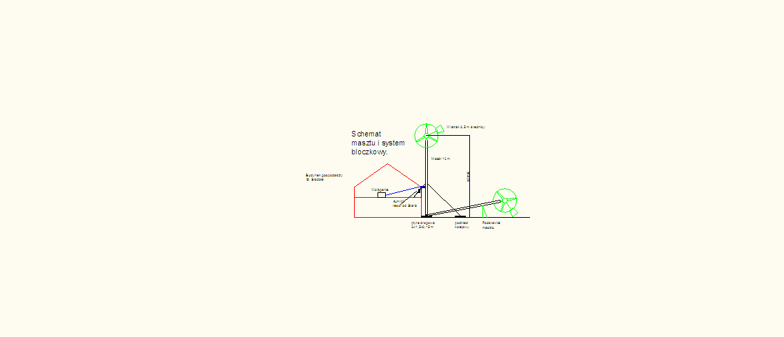

Jeżeli środek ciężkości ustawimy na 0 metrach się zgodzę. Wciągarkę będzie usadowiona w budynku na wysokości 3 m. A maszt będzie podnoszony za pomocą systemu bloczków.
Rysunek poglądowy masztu
Lina fi 8 mm
Re: Maszt z pominięciem Prawa Budowlanego
Postprzez Waldemar Pachoł » 01.07.2013, 21:12
:) To zmienia postać rzeczy. Jak najbardziej masz rację - wtedy bez problemu.

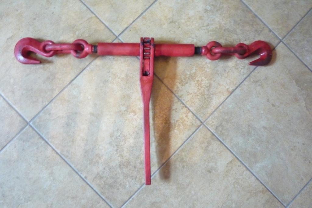

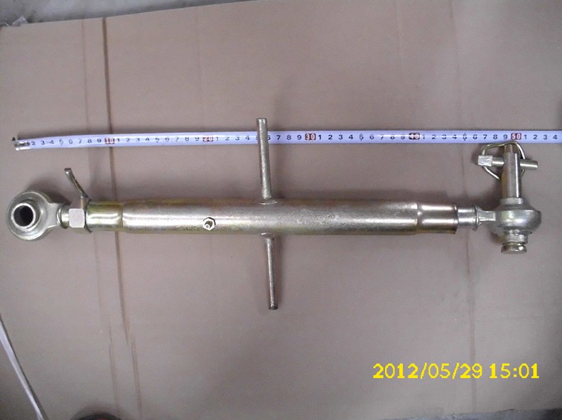

Do mocowania masztu mam zamiar wykorzystać 3 śruby rzymskie do naciągu pasów lub do ciągnika takie jak na załączonych poniżej zdjęciach.
