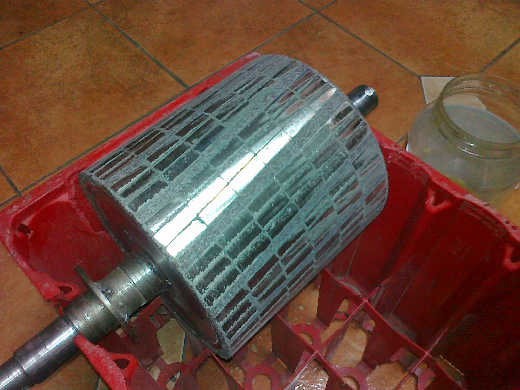

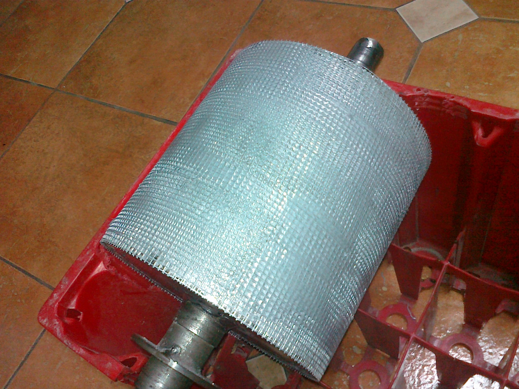

Ja użyłem poliestrowej właśnie zalałem stojan,epoksydowa ponoć jest lepsza.Jutro pojadę toczyć wirnik później zakupię taśmę taką jak na foto wysmaruję wirnik klejem epoksydowym dwu-składnikowym obkleję taśmą znowu wysmaruję itd, jak wyschnie to stoczę na wymiar i powinno być oki.
Postprzez TOMMASZ » 04.11.2012, 7:38
A masz tyle miejsca pomiędzy stojanem a wirnikiem,żeby po toczeniu taśma zbrojeniowa została na wirniku?.
Postprzez set » 04.11.2012, 9:44
Wczoraj toczyłem wirnik idzie bez problemu później zrobię zdjęcia, miejsce na taśmę jest później zrobię fotki i zmierzę dokładnie.

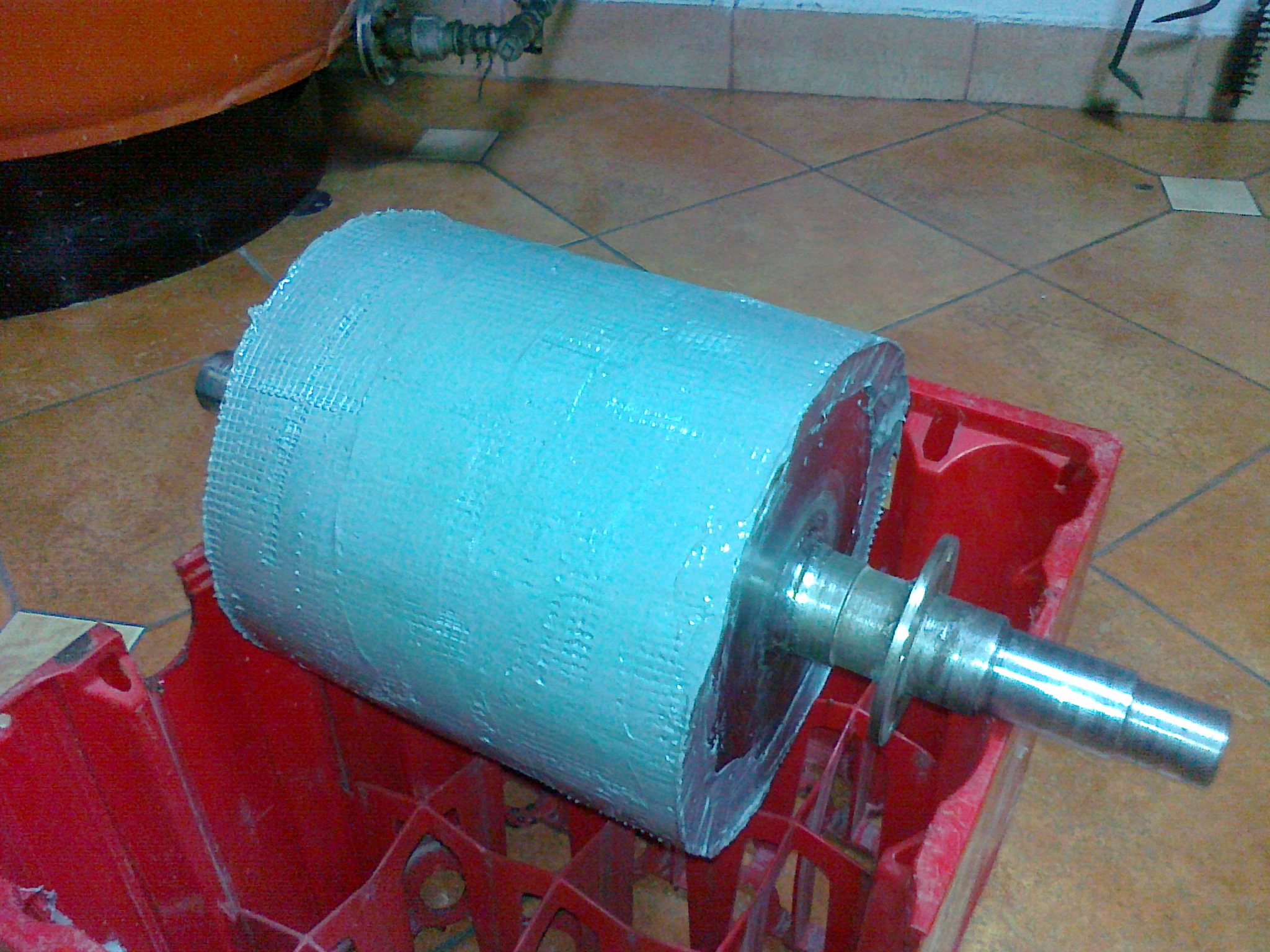

Zrobiłem wirnik jutro będzie toczony na wymiar.

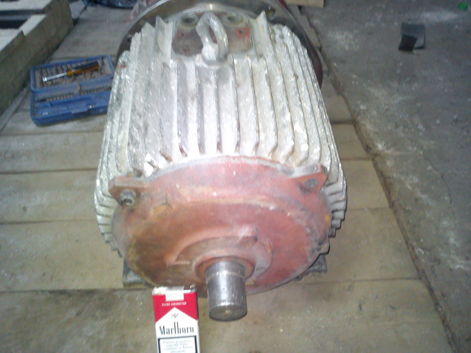

Jak zalewasz magnesy?, bo ja w ten sposób i mam wypełnione wszystko na 100%,skos taki że brak zaczepów,nie da się ich wyczuć. ;) A tak wygląda cały silniczek z którego powstaje prądniczka,waży 96kg bez reduktora obrotów. :)

Cięższy chyba niż moja prądnica. Będzie przekładnia ? 1:32 skąd śmigło 8 metrów przybliż coś w tym temacie
