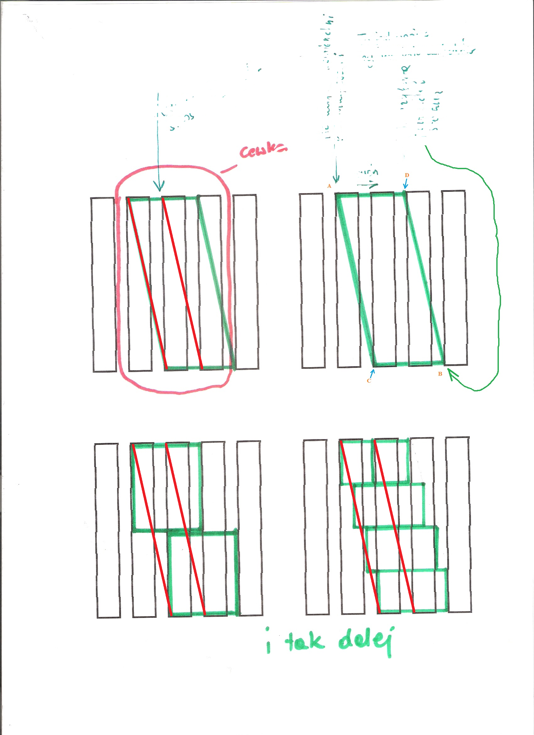

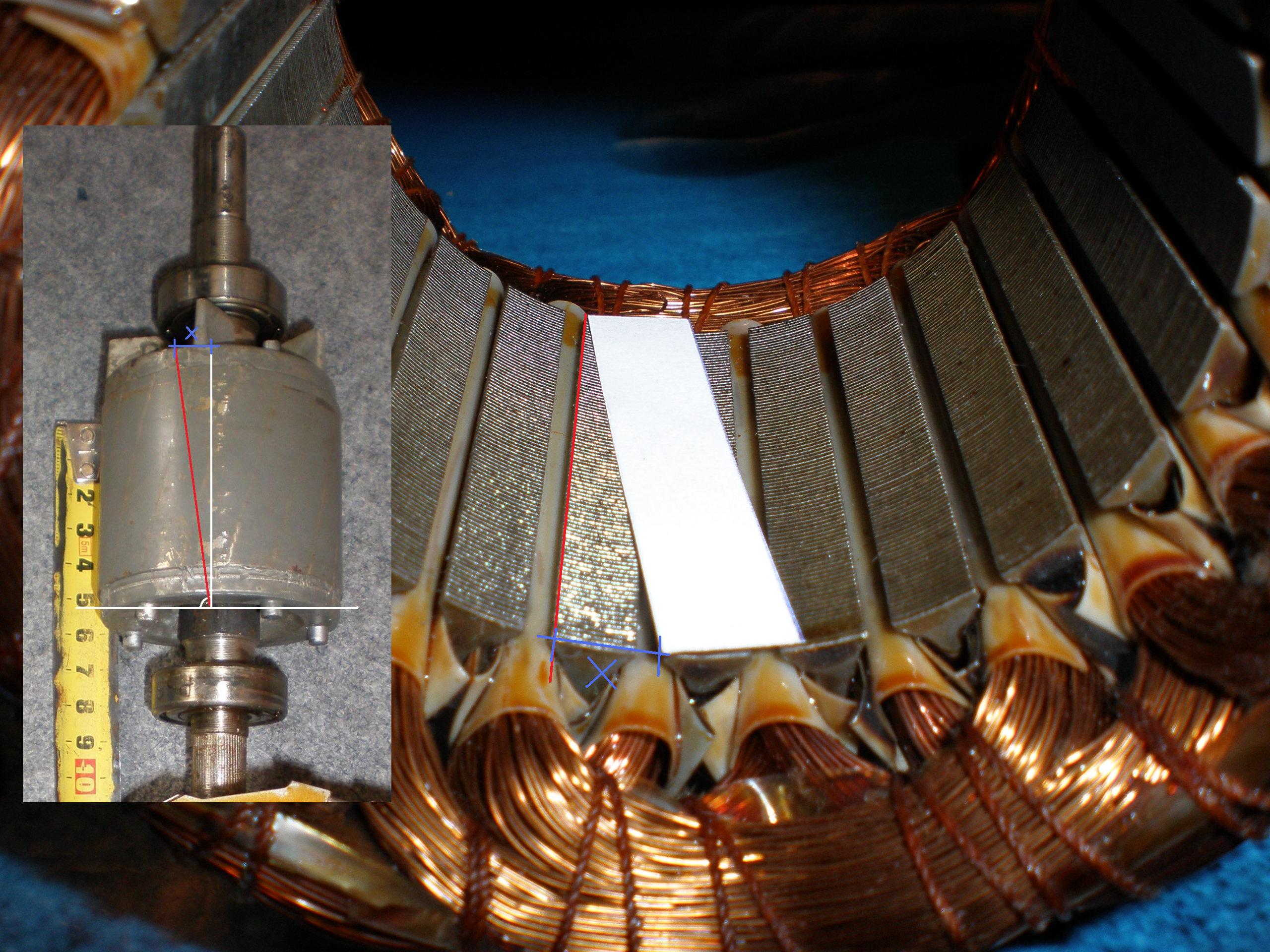

Postprzez bobo » 12.03.2016, 14:01
witam, jestem nowy na forum i mam pytanko jakie powinny być skosy magnesów czy dwa zęby i jeden żłobek czy możne trzy zęby i żłobek bo takie zdjęcia też widziałem?

Postprzez Juriii » 12.03.2016, 14:44
2 zęby i jeden żłobek.
Postprzez TOMMASZ » 12.03.2016, 15:44
Juriii napisał(a):2 zęby i jeden żłobek.
TYLKO TAK,innej opcji nie warto próbować. ;) ;)
Postprzez bobo » 12.03.2016, 20:12
a wiec powinno powinno to wyglądać
download/file.php?id=342&mode=view - zdjęcie Maćka
lub tak jak ktoś zaznaczył to kolorem czerwonym - niestety nie wiem kogo to zdjęcie download/file.php?id=1962&mode=view
a nie powinno to być wykonane w taki sposób download/file.php?id=1211&mode=view
DLACZEGO
JAKA POWINNA BYĆ SZEROKOŚĆ BIEGUNÓW MAGNETYCZNYCH ???

Postprzez TOMMASZ » 13.03.2016, 23:51
bobo napisał(a):a wiec powinno powinno to wyglądać
Tak jak zaznaczono na czerwono.
Postprzez bobo » 14.03.2016, 19:52
TOMMASZ jakie powinny być szerokości nabiegunników dla stojana 48złobków - stojan nawiniety na 3fazy
bobo
Posty: 11

Postprzez telefunk » 10.06.2016, 19:37
Witam.Nie jestem fachowcem w budowie prądnic ale przeglądając to forum wszyscy piszą o skosie 2 zęby i żłobek ale w cytowanych powyżej wypowiedziach kol.Juriii iTommasz są załączone zdjęcia na ktorych widać troche inny skos tj.3 zęby i żłobek a koledzy piszą co innego.To jak to w końcu jest Panowie?

Postprzez Brus78 » 10.06.2016, 21:39
Witaj .
Zazwyczaj daje się 2 zęby 1 żłobek ,ale nie można tego brać za regułę.
Ja np u siebie miałem skos na stojanie ,a magnesy wkleiłem według skosu biegunów /prętów na wirniku za drugim podejściem.
Po wklejeniu prosto (pomimo skosu stojana) za pierwszym podejsciem 70 kilogramowej pradnicy nie było można utrzymać w miejscu.
Najlepiej jest po stoczeniu wirnika nakleić jeden biegun. jeśli z jednym biegunem nie będzie zaczepów to z pełnym wirnikiem też nie powinno ich być.
