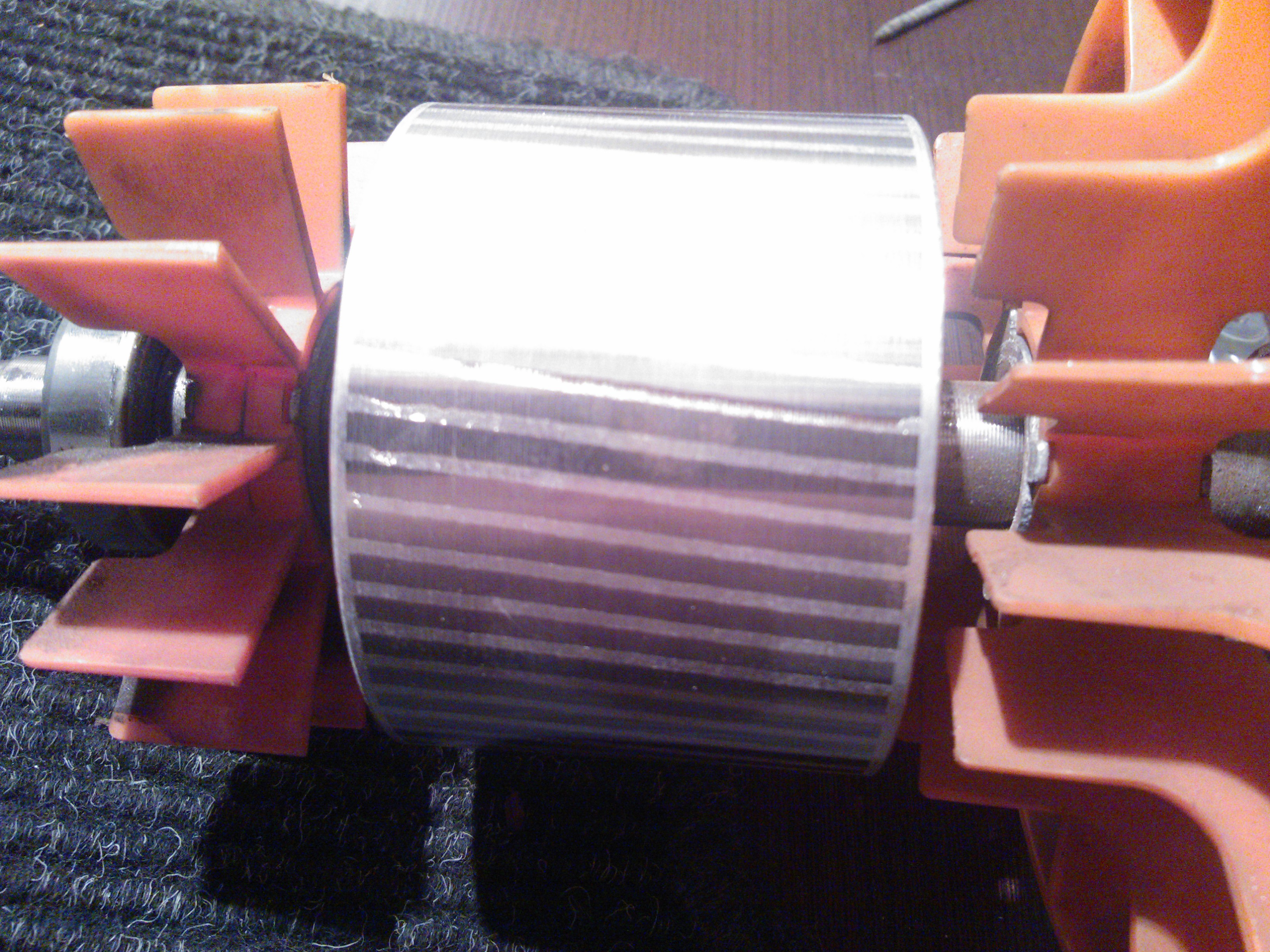

Postprzez telefunk » 15.06.2016, 18:48
Dziś odebrałem wirnik po przetoczeniu.Poszło bez bólu tylko zostało nieco aluminium po obwodzie wirnika.Myślę że to chyba nie będzie problem?Jutro dojdą magnesy i klejenie będzie następnym krokiem a trochę tego będzie bo zamówiłem 80 szt 12.5x12.5x5mm .Strach pomyśleć .Zobaczymy
telefunk
Posty: 73
Postprzez Juriii » 15.06.2016, 19:19
to aluminium to zostaw. trzyma blachy wirnika w kupie
Postprzez Szympik188 » 15.06.2016, 21:40
Zależy jak się trzymają te resztki prętów aluminiowych u mnie też wyglądało dobrze ale jak podwadziłem śrubokrętem to fajnie schodziło po całej długości wirnika i musiałem wszystko wyczyścić i zakleić od nowa. Dlatego lepiej sprawdź a blachy to same magnesy przytrzymają.
