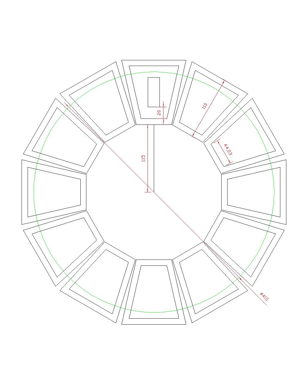

Dla czego grubość cewki tylko 10mm nie powinno być tyle co w klasycznej amerykance czyli grubość cewki 2x grubość magnesu ?

set: Może być 20mm, tylko wtedy zmienią się wymiary cewki, bo przerwa (dół cewki-magnes) nie będzie miała 10mm tylko 20mm. Oprócz wymiaru cewek zmieni się również odległość magnesu od osi obrotu.

Czyli jeżeli chciałbym cewkę szeroką na 20 mm to magnes musi być gruby też 20 mm
czy to byłoby dobre rozwiązanie ?

Jeśli cewka będzie gruba na 20mm,to magnes na 40mm,Cewka ma mieć połowę szerokości magnesu.
Grubość taka sama.

Coś mnie zaćmiło szerokość boku cewki to wiadomo że pół szerokości magnesu, natomiast w klasycznej amerkance jeżeli magnes był gruby na 10 mm to cewka powinna mieć 20 mm a tu się tak nie da,
Jeżeli miałbym cewkę o szerokości boku 10 mm i grubości 20 mm to magnes powinien mieć szerokość 20 i grubość 20mm
Wiec ciekawe co byłoby lepsze 10 na 10 mm czy 10 na 20 mm

Nie rozumiemy się prostej kwestii. Szerokość cewki = 1/2 szerokości magnesu.
Grubość cewki = grubość magnesu lub podwójna grubość magnesu (tylko trzeba mieć pewność, że kupiło się N38)
set napisał(a):Coś mnie zaćmiło szerokość boku cewki to wiadomo że pół szerokości magnesu, natomiast w klasycznej amerkance jeżeli magnes był gruby na 10 mm to cewka powinna mieć 20 mm a tu się tak nie da,
Da się. viewtopic.php?p=1550#p1550

Rozumiemy się jeżeli magnes ma szerokość 20 mm to cewka ma bok o szerokości 10 mm
set napisał(a):Czyli jeżeli chciałbym cewkę szeroką na 20 mm to magnes musi być gruby też 20 mm
czeski błąd chodziło mi o grubość
Reasumując:
magnes 50x20x20
cewka o boku szerokości 10mm i grubości 20 oko w cewce środkowej tej nie wyginanej o wysokości 70mm żeby mogły zmieścić wygięcia cewek zewnętrznych
Teraz to chyba dobrze

Nie!
Magnes 50x20x10
bok = 10mm, grubość = 10mm, wysokość cewki w świetle 70mm
lub
bok = 10mm, grubość = 20mm, wysokość cewki w świetle 90mm

no tak przecież te wygięcia po 20mm muszą się gdzieś zmieścić
przy tej opcji:
bok = 10mm, grubość = 20mm, wysokość cewki w świetle 90mm, magnes 50x20x20 zgadza się ?

set napisał(a):bok = 10mm, grubość = 20mm, wysokość cewki w świetle 90mm, magnes 50x20x20 zgadza się ?
Tak, ale można zastosować również 50x20x10 N38.
