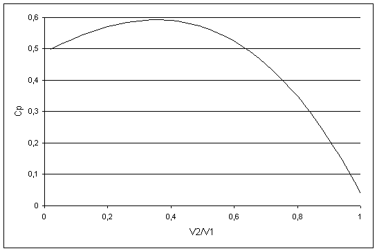

Z dostępnych danych dobrze zaprojektowane konstrukcje osiągają 0,4-0,42. Współczynnik ten zależy od stosunku prędkości wiatru przed i za turbiną.
współczynnik mocy betza.gif (2.62 KiB) Przeglądane 19368 razy

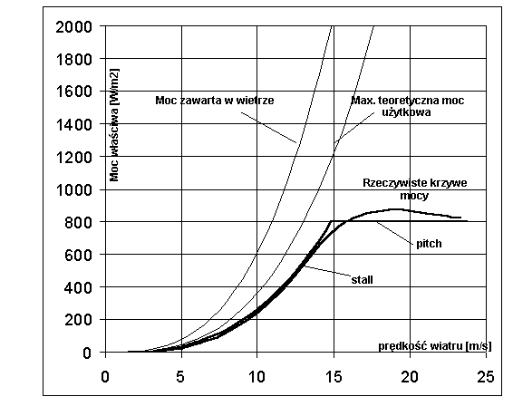

W uzupełnieniu porównanie mocy wiatr i mocy "dostępnej" od prędkości
moc wiatru.gif (7.31 KiB) Przeglądane 19368 razy

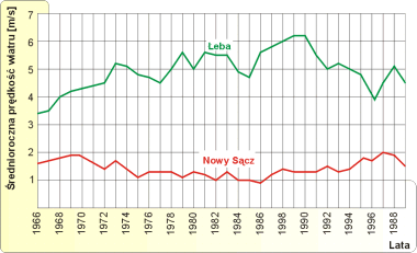

Oczywiście wiatr powyżej 10m/s to rzadkość dla kilkunastu mnpm. Dla porównania średnioroczne prędkości wiatrów dla dwóch skrajnych miejsc w Polsce na wysokości 30 mnpm
