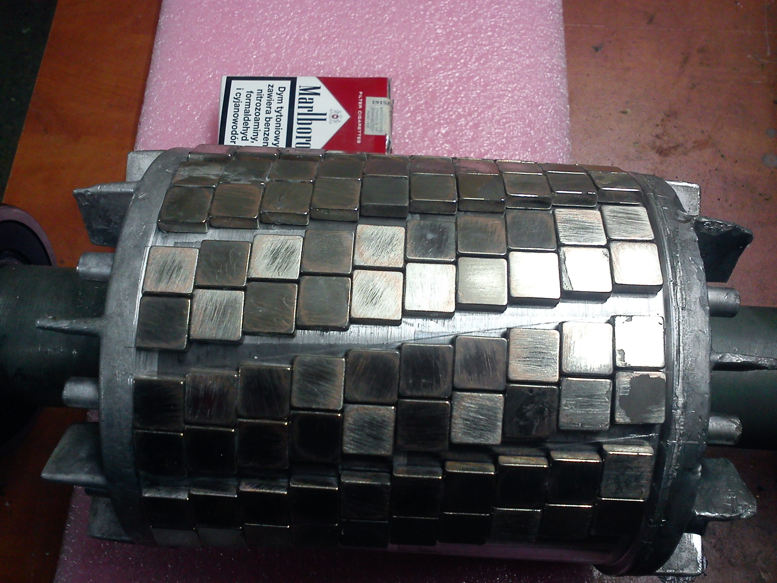

Ile kosztowały te magnesy do amerykana?,bo pewnie nie mało.
Ten wirnik w załączniku posiada 240 magnesów 15x15x5 ale prądnica ma 9 Kw przy 630 obr/min.Waży 96 kg i nie ma zaczepów,ma grzać wodę i wspomagać C.O.
Przy 650 obr/min napięcie na jednej fazie 177V,między fazowo 500V.Ale podejrzewam że koszt wykonania był porównywalny,jeśli nie mniejszy od Twojej amerykanki.
